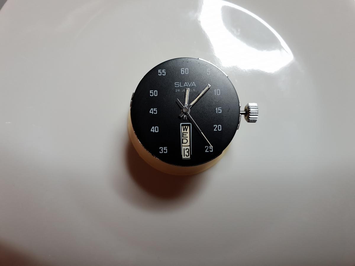

A z innej beczki, probowal ktoś skutecznie skorygować przesunięcie daty dnia tygodnia w Slavach. Mam nie pierwszą sztukę z tym problemem co jak na zdjęciu wygląda dupiato. Próbowałem na dwóch tarczach daty przesunąć ten trzpień od spodu z ząbkami ale go urwalem po lekkim ruszeniu.
Jest to ciężkie do zrobienia osobiście nie polecam. To kolo najlepiej jest wybić i nabić ponownie lecz zawsze wychodzi źle. :-)

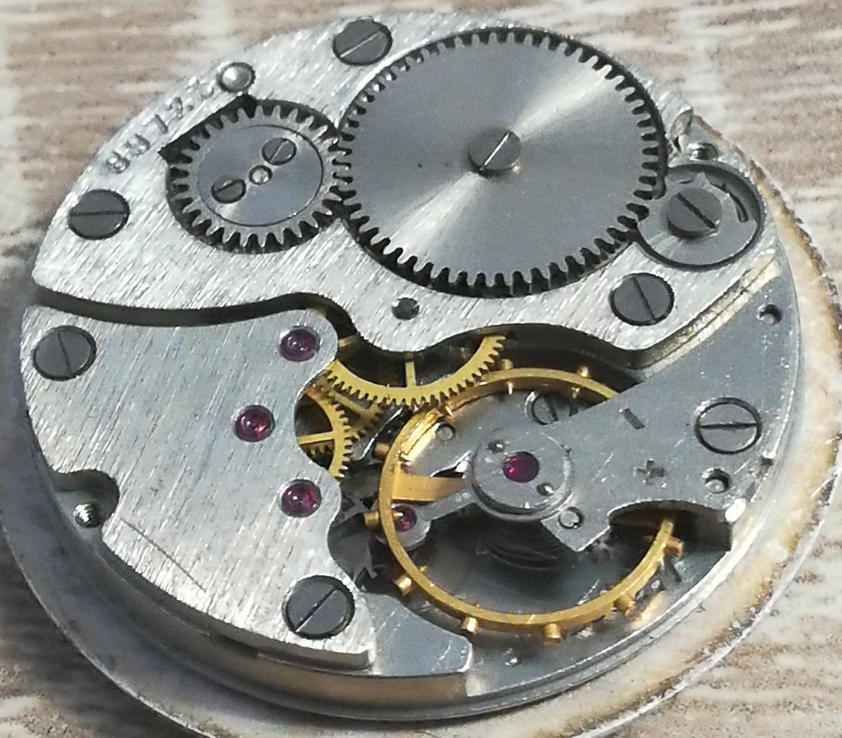

Będzie jeszcze coś z tego balansu?
Jak to ogarnąć?
To włos spiralny i nie da się go ogarnąć.
Po pierwsze to jest składak ze składaka i dlatego to tak wygląda. Składak ze składaka oznacza, że półmostek balansu jest od czegoś innego, balans od czegoś innego ale bliższego mostkowi naciągu. Przyczyną jest, jak widzę, niekompatybilność półmostka balansu z samym balansem. W takim przypadku inaczej jest umiejscowione wgłębienie na klocku mocowania włosa a tym samym włos nie tyle jest źle ułożony, zdeformowany co źle zaklinowany.
Właśnie dlatego przy "przeszczepach" balansu z włosem spiralnym najwłaściwszą metodą jest przeszczep całości czyli balans+mostek a nie kompletowanie z dwóch różnych elementów całego podzespołu. W opcję mniej właściwą należy się wpakować z rozmysłem czyli gdy nie ma absolutnie innego wyjścia. Tutaj tak nie jest.
Czas konieczny ułożeniu tego jak należy to ~10min. pod warunkiem, że wiemy jak się do tego zabrać. Inaczej to będzie piękna katastrofa.  Lepiej wyciągnąć, wyrwać na siłę włos a tym samym oszczędzić sobie powolnie sączącej się fali frustracji.
Włos ma być nie tylko poprawnie ułożony w poziomie tak by na krzywej regulacyjnej włos nie był przemieszczany , rozcentrowany poprzez regulację przesuwką regulacji chodu ale i musi trzymać prostopadłą płaszczyznę spirali względem osi. Inaczej zmontujesz kolejnego kaszlaka.
Ogólnie zestaw na dawcę lub do późniejszej odbudowy no chyba, że to jest coś sentymentalnego?

Dzięki za konkretną odpowiedź. Werk służy do nauki, kupiłem kilka i uczę się na nich, balans wraz z mostkiem przełożyłem z innego mechanizmu bo był w lepszym stanie (foto poniżej).
Będę próbował coś z tym robić chociażby dla praktyki.
Balans ma dobre czopy osi czy jak przypuszczam przynajmniej jeden jest złamany?
Jak dokładniej się przyjrzysz włosowi, to powinieneś zauważyć, że włos jest zaciągnięty od strony mocowania w klocku. Rusz przesuwką regulacji chodu tak +/- 15deg. od środkowego jej położenia czyli ustawienia regulacji na 0. Wtedy będzie dokładniej widać jak włos się przemieszcza czyli łuk krzywej regulacyjnej nie jest już wycinkiem okręgu a "czymś". Przesuwka regulacyjna przyjmuje nastawy tak mniej więcej +/-15deg od środkowego 0. We wcześniejszych mechanizmach jest to wytłoczone na półmostku balansu: - 0 +  i poza zakresem jest jeszcze kawałek możliwy do przemieszczenia przesuwki. Zapewne po to by było wiadomo, że mechanizm jest już dawno schrzaniony :) . Lecz na tym kawałku między + a - powinna być regulacja na włosie, wycinku okręgu i do tego powinieneś dążyć.
Pozostał jeszcze problem odkształcenia na początkowym odcinku włosa od klocka mocującego ~3mm. To w tym miejscu leży problem, że to wszystko, cała spirala włosa pojechała w niewłaściwą stronę. W tym wypadku trzeba zacząć od tego felernego ~3mm. odcinka. Oczywiście pod warunkiem, że wcześniej przeszedłeś z powodzeniem 3. letnie szkolenie u mistrzów Zen :D .
Gdy tymczasem potrenuj na zwykłym włosie płaskim tego typu przypadki a spiralny pozostaw sobie na deser. W płaskim układasz jedną płaszczyznę czyli 2D a tutaj masz dwie współzależne czyli 3D :) .
Mam dokładnie ten sam problem z datownikiem w Slavie i na tyle mnie irytuje, że jej nie noszę, mimo że jest świeżo po przeglądzie...
