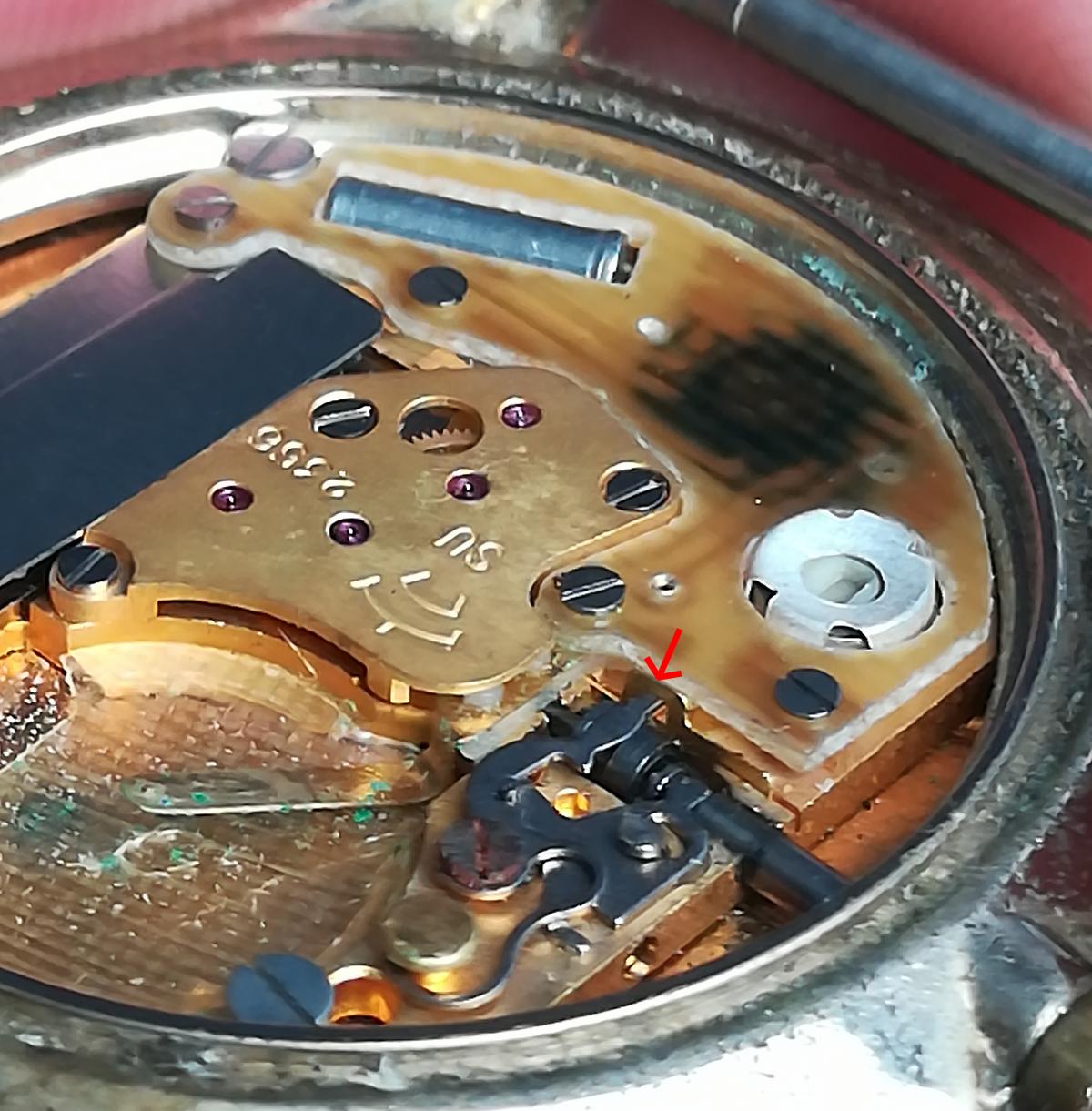

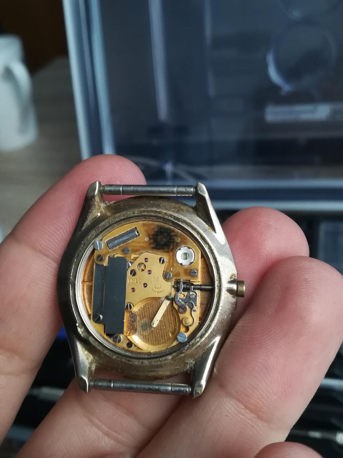

Jak wyciągnąć wałek koronki z tego kwarca ?
Trzeba odgiąć tąblaszkę?
Edytowane przez Rosomak1337
Gość Ritter
Jak nie znajdziesz, opis był nie tak dawno, poniższe zdjęcie, sekwencja wiele wyjaśni. Robisz to na odciągniętej koronce, wyłączonym elektrycznie mechanizmie. Pincetą łapiesz między krawędzią krzywki a kołkiem i lekko ściskasz. Górne zdjęcia odblokowywanie wałka, dwa dolne blokowanie.
Edytowane przez Ritter

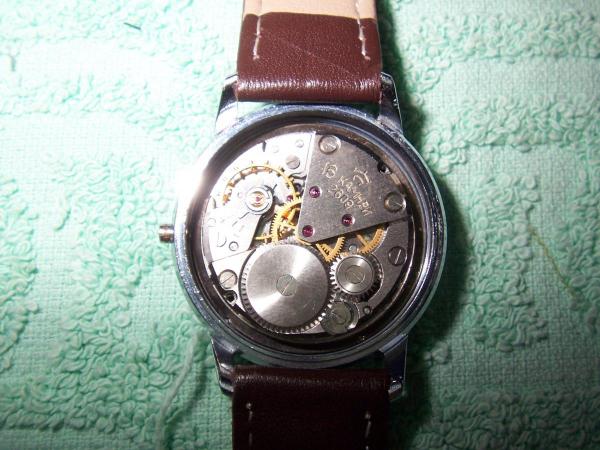

Zegarek Rakieta 16 kamieni, 2609. Niezależnie od ustawienia "wajchy", czy to na plus, czy na minus zegarek późni się. Początkowo dźwignia była ustawiona w położeniu neutralnym  i wtedy zegarek późnił ok 1,5 minuty na dobę. Zaniosłem go do zegarmistrza, żeby go obejrzał - myślałem, że trzeba go np. nasmarować itp. Stwierdził, że nic nie trzeba robić, skoro chodzi i wygląda dobrze. Położył go na swoim przyrządzie, nie wiem co tam zobaczył, ale przestawił dźwignię w stronę plusa jak mu powiedziałem, że się późni. No i kazał obserwować i jakby co to przyjść znowu. Nic to jednak nie dało, bo zegarek nadal się późnił, tylko o dziwo trochę bardziej. Dla eksperymentu, żeby sprawdzić co się będzie działo,   przestawiłem dźwignię w stronę minusa, prawie na max. Zegarek zaczął się solidnie spóźniać bo ok. 6 min na dobę.
Czy coś można na to poradzić? Zmienić zegarmistrza? Choć ten jest polecany przez mnóstwo osób i sam uważam, że  jest bardzo dobry.  Czy może jednak trzeba rozebrać zegarek? A może już nie ma na to rady i zegarek będzie się zawsze późnił?
Dziękuję za wszelkie sugestie
Gość Ritter
W obu pozycjach, cyferblatem do dołu i do góry cyka tak samo? To pochodna Pobieda2603 ze zwykłym czy trójkątnym półmostkiem przekładni chodu, ma układ przeciwwstrząsowy balansu? W obu przypadkach balans ma włos spiralny a to oznacza, że zegarmistrz przy nim dłubał nie będzie. Szukanie przez niego dawcy jest także obarczone bezsensem biorąc pod uwagę wartość zegarka.
Nie wiem jaka to odmiana mechanizmu. Załączam zdjęcie. Natomiast jest chyba przeciwwstrząsowy, bo na deklu ma taki napis. Cykanie jest równomierne, wyraźne, regularne w obu pozycjach. Zegarek grubo ponad rok leżał nienakręcany. Jak ruszył to początkowo późnił się ok, 1,5 min na 24h. Wtedy dźwignia była ustawiona w położeniu neutralnym. Zaniosłem go do zegarmistrza, bo myślałem, że należy się zegarkowi jakiś przegląd. No i po przestawieniu dźwigni zaczął już solidnie się spózniać, mimo że zegarmistrz przestawił dźignię w stronę plusa (6 min na 12h). I teraz już tak jest niezależnie od położenia dźwigni. Nie znam się na tym, ale moim zdaniem widać jak przestawianie dźwigienki powoduje przesuw drugiego końca po włosie spiralnym (?). Co może być przyczyną, że nie ma żadnej reakcji na zmianę ustawienia tego regulatora? Jeszcze mam zamiar wybrać się do innego zegarmistrza, może uda mi się go namówić do głębszego wniknięcia do wewnątrz zegarka.
Napisz proszę czy czujesz opór podczas nastawy godziny? Czyli odciągasz koronkę i ustawiasz godzinę. Jak to wygląda? Bo może ćwiertnik trzeba ściągnąć. Nieraz tak miałem gdy wszystko pięknie zrobione a zegarek późni. Jeśli brak oporu lub minimalny to ćwiertnik do poprawy.
Wydeptane mi5s
Wydeptane mi5s
Żadnego oporu nie ma. Przeciwnie, mam wrażenie, że wskazówka obraca po odciągnięciu koronki nawet za luźno, tak że dość trudno ją utrzymać w miejscu.
Ja stawiam na ćwiertnik. Czyli demontaż tarczy, wskazowek, ćwiertnika i obcinacz do paznokci w akcji
Wydeptane mi5s
Dziękuję za podpowiedzi. Tak, czy inaczej bez zegarmistrza się nie obejdę. Jeśli to właśnie to, to czy jest to jakaś skomplikowana i droga operacja?
Tak teraz popatrzyłem dłużej na chodzący zegarek. i wydaje mi się, choć oczywiście to tylko wizualne wrażenie, że wskazówka sekundowa chodzi prawidłowo, tzn. robi obrót w 60 sekund, natomiast wskazówka minutowa wyraźnie opóźnia się z obracaniem, bo już po godzinie widzę, że "zalega" kilka kresek na tarczy. Tak jakby obracała się z jakimś poślizgiem.
W skrócie, ćwiertnik osadzony jest na trzpieniu. Ma on się obracac tak szybko jak ten trzpień, który jest połączony z zębatka, która jako pierwsza odbiera ruch ze sprężyny zasilajac całość. Gdy jest luz to to ćwiertnik obraca się wolniej niż trzpień stąd opóźnienie. Jeśli się mylę proszę o poprawę.
Wydeptane mi5s
nie mylisz się, wygląda na to, że ćwiertnik nie odbiera całego napędu, tak jakby przeskakiwał/ślizgał się, skoro w ciągu godziny widać kilka minut różnicy.
