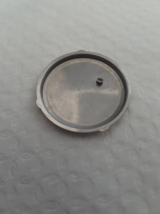

Koledzy w jakim celu na wewnętrznej stronie dekla w Signalu umieszczony jest ten cypel? Czy ma znaczenie którą stroną się go założy?
𝑷𝒐𝒍𝒋𝒐𝒕/𝑺𝒆𝒌𝒐𝒏𝒅𝒂 - 𝑨𝒍𝒍 𝑺𝒕𝒆𝒆𝒍, 𝟐𝟏 𝒋𝒆𝒘𝒆𝒍𝒔, 𝟐𝟐 𝒋𝒆𝒘𝒆𝒍𝒔, 𝟐𝟗 𝒋𝒆𝒘𝒆𝒍𝒔, 𝟑𝟎 𝒋𝒆𝒘𝒆𝒍𝒔
Wydaje mi się, że jest to "odbojnik" młoteczka - sygnalizatora, a zatem nie można dekielka ustawić w innym położeniu, ale wydaje mi się, że nie jesteś w stanie tego zrobić, bo budowa dekielka na to nie pozwoli - popatrz na rozmieszczenie "uszu" na dekielku.
43 minuty temu, zadra napisał(-a):
No tak, racja. Mogłem najpierw sprawdzić zanim pytać ale rozstaw uszu wygląda dosyć podobnie ale już przynajmniej wiem do czego służy 👍

59 minut temu, zadra napisał(-a):
Wszystko dokładnie jak piszesz

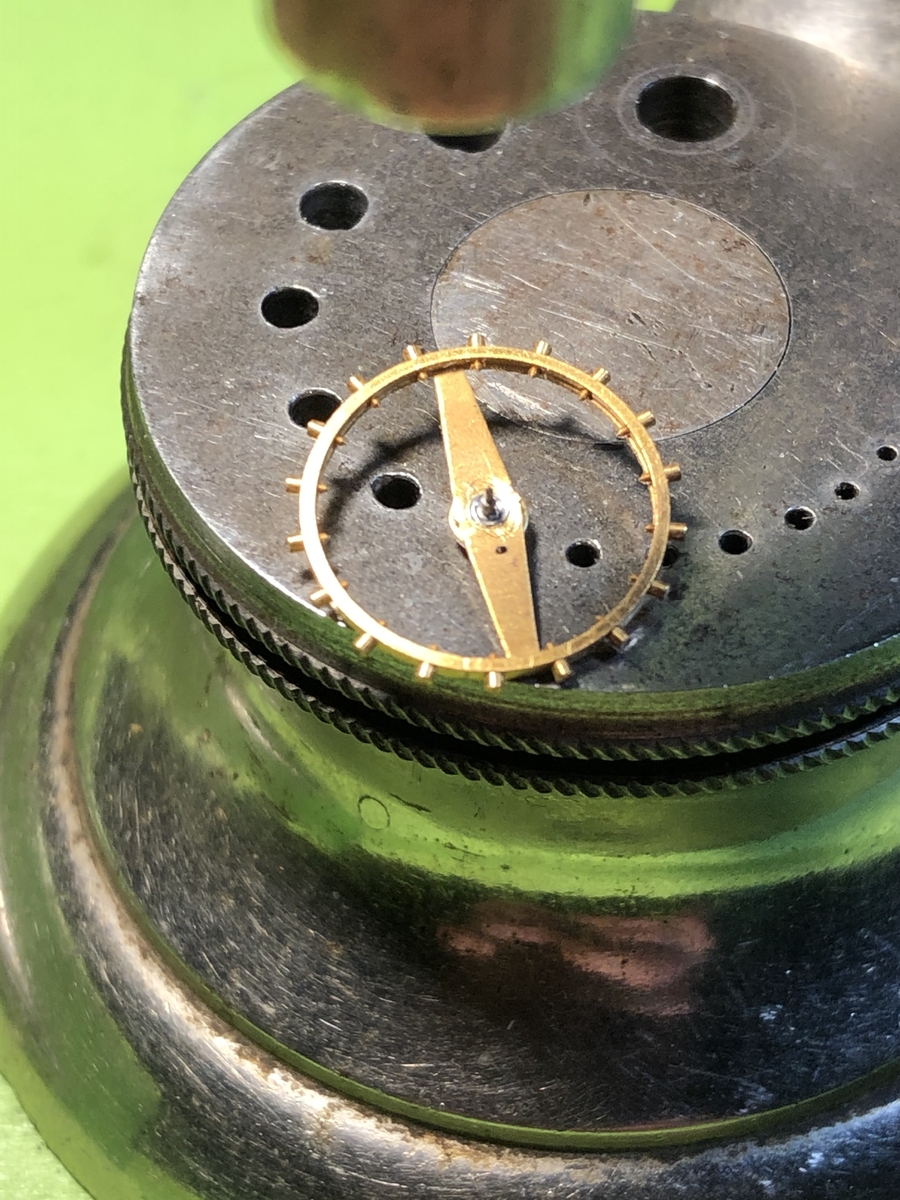

Można kupić same osie balansowe.... Wymiana osi balansowej w Mołni to prosta czynność czy trudna?
Edytowane przez art_69
Można czasami kupic.
 Wymiana też jest możliwa, sam( jako nie zegarmistrz ) to robiłem.
 Potrzebne jest kilka narzędzi.
 np. nabijarka i odpowiednie nabijaki.
Da się :)
Pozdrawiam Mirek
No tat tylko czy zegarmistrz zrobi to za 30 zł? Raczej nie, bo jest dużo roboty ...
Zadałem pytanie bo na fejsie śmieją się, że zegarmistrz nie chciał wstawić nowej osi do balansu, tylko chciał cały balans.
Przecież taka usługa przewyższy wartość Mołni? Czy może się mylę?
Na OLX są do  3601 i 3602
 po 20 pln.
Zegarmistrz za wstawienie czopa to od 100pln w zwyż.
 Wymiana balansu jest dużo łatwiejsza, bo bo jeżeli z włosem to tylko mocowanie włosa i pozamiatane.. :)
 Wymiana osi to jednak trochę trwa, plus zabawa w ustawianie pozycji włosa, pozycji plato za paluszkiem.. w cholerę uważnej/wymagającej roboty...
Edytowane przez mkl1
Pozdrawiam Mirek
Gość Ritter
W Mołni, z tego co pamiętam, są 3 rodzaje osi dlatego przed wstawianiem jak jej nie dorabiasz samodzielnie dokładnie zmierz przede wszystkim długość bo tym się różniły w pierwszej kolejności.
Ważne by bez wyginania rozdzielić wrzeciono osi z kołem balansowym a w drugą stronę to po 3...4 osadzaniu nowej osi np. w Pobieda2604 będziesz miał wprawę. Mołnia to to samo tylko większe ;) czyli odczujesz sporą ulgę przy robocie :) .

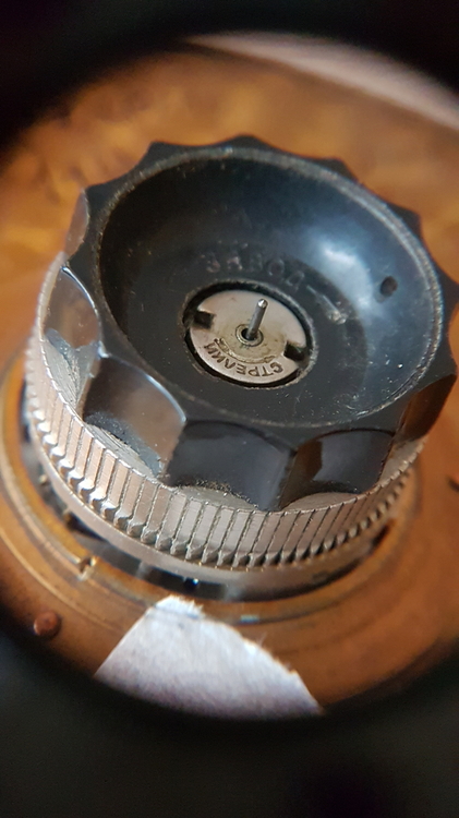

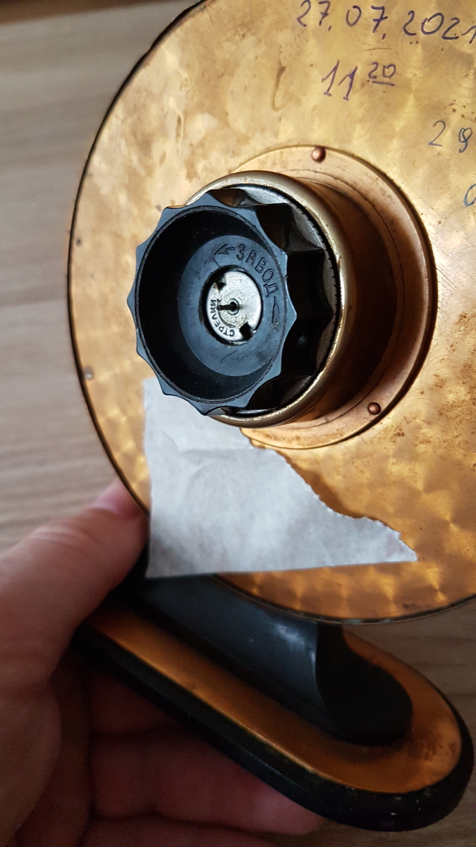

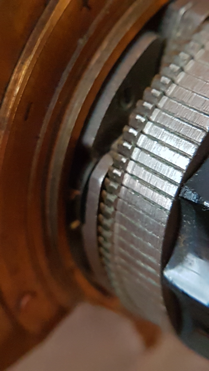

W zakorkowanej naoliwioną wykałaczką kopercie widać tylko 3 lekkie przecieki od strony dekielka.
Jak można wnioskować, cały problem leży w kominku i dopasowaniu kominka z wałkiem.
Nie wiem jak powinno wyglądać  uszczelnienie w koronce.
Czy powinien tam być o-ring, filc, czy płatek skóry..
Będę musiał coś wyrzeźbić rękodzielniczo... 🙄

To czarne w koronce jest prawdopodobnie uszczelką polipropylenową w kształcie cylindra z otworem na wałek od strony wnętrza koronki. Jeżeli ten element jest zużyty to wilgoć będzie przedostawała się osmotycznie do środka przez małą szczelinę między kominkiem a tą uszczelką. Uszczelka ta stabilizuje, centruje także wałek w kominku.
W koronkach stosowane jest też inne rozwiązanie gdzie odpowiednio dobrany wałek ma bardzo niewielki luz z tuleją kominka. Znajduje się na nim podtoczenie i jest umieszczona jedna bądź dwie w oddzielnych rowkach silikonowe pierścieniowe uszczelki a kolejna uszczelka jest na dnie koronki doszczelniając front, krawędź kominka.
właśnie - myślałem, że w podobny sposób jest to tu rozwiązane - jakiś mikro o-ring po wewnętrznej stronie koronki obejmujący zewnętrzną średnicę kominka przy "normalnej pracy" i pozycji do nakręcania sprężyny.
Z braku tokarki myślę nad rozwiązaniem mniej profesjonalnym..

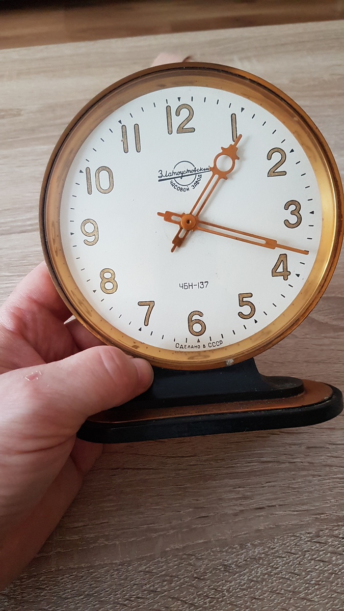

jak to wyjdzie opiszę w kolejnych odcinkach "dreszczowca" , natomiast teraz zapytać chciałem o jeden z "ruskich " mechanizmów.
zaraz podam zdjęcia zegarka, oraz tyłu mechanizmu- to Wam wystarczy, bo charakterystyczny jest.
Niestety nie zrobiłem zdjęć po demontażu wskazówek i tarczy, złożyłem testowo i na szybko, żeby sprawdzić czy "rokuje " i widzę, że chce żyć, natomiast wymaga pełnego czyszczenia i smarowania.
Szukam informacji, czy zabierać się do niego (po wyluzowaniu sprężyny ) od strony 1. tarczy-wskazówek, czy 2.mechanizmu naciągowego?
Jeśli opcja 2, to gdzie jest dostęp do mocowania plastikowego "karbo-okręgu" do napinania sprężyny ?
jaki to typ/model mechanizmu?
