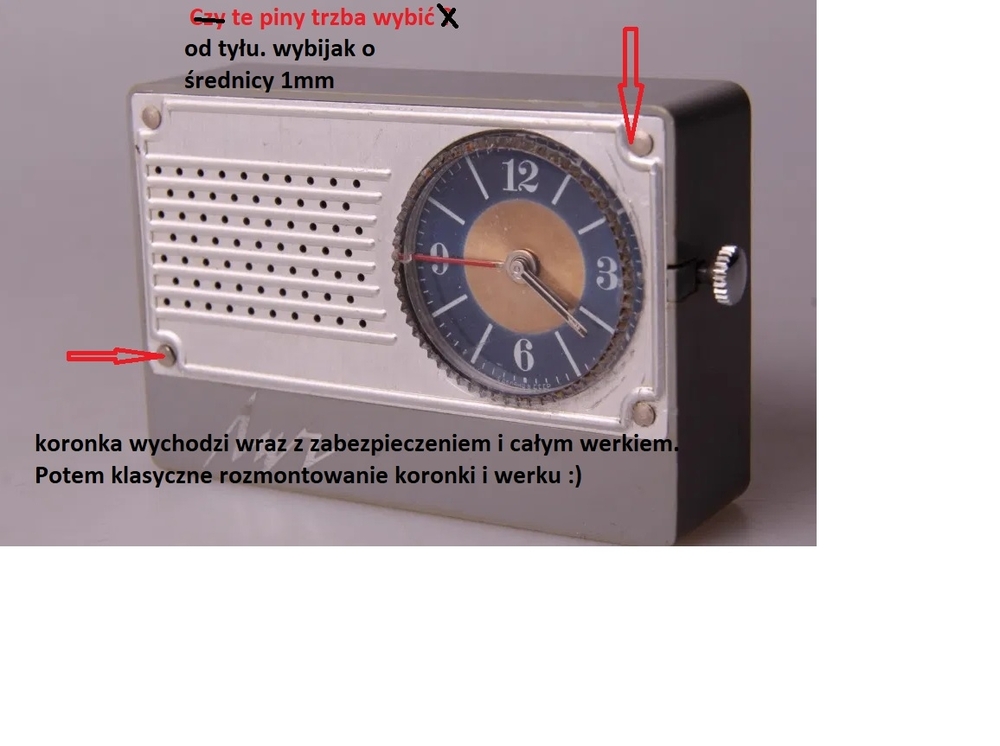

wrócę na chwilę do Łucza :)
Toż pisałem, że dostęp do mechanizmu ode frontu  😊
cyknij fotkę jak wyglądają te nity, czy tam piny  - jestem ciekaw.
Ja do swoich małych budzików-łuczyków właśnie bateryjki kupiłem - powinny pasować lr41, ale dopiero jak przyjdzie przesyłka to będę miał pewność.
Jeszcze dla pewności podmienię werki na nowe i dostaną nowe życie :)
Edytowane przez zadra
Opublikowano (edytowane)

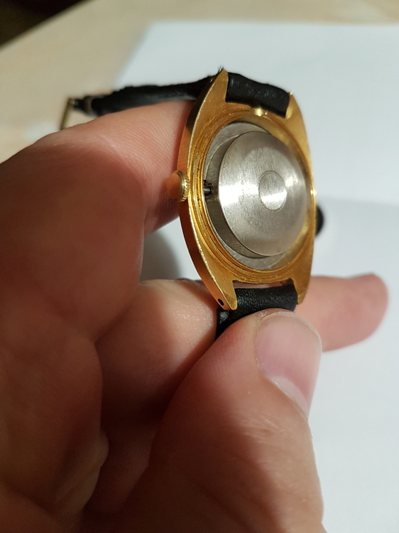

 to te małe wyglądające jak śrubki....
 TO NIE są śrubki to są piny- zawleczki samorozprężające się  :)
Edytowane przez mkl1
Pozdrawiam Mirek
AAAA.
już poniał..
te małe nacięte w poprzek pizdryki, na które wcześniej nie zwróciłem uwagi, bo z wcześniejszego zdjęcia na szybko wywnioskowałem cóś innego..
To tylko "na wcisk" się trzyma?
Od tego wybijania balans z okolicznym ustrojstwem sobie odleciał w pis...du. .. 😊
Nawet w moich mikro- łuczykach są śrubki na obudowie...
Opublikowano
No wiesz kooega , który to mi przysłał do "wymiany" próbował "ogarnąć smodzielnie no i się "wypstrykło" Teraz to już tylko mechanizm uratuje sytuację ( no może kompletny zespół balansu z półmostkiem ???
Pozdrawiam Mirek

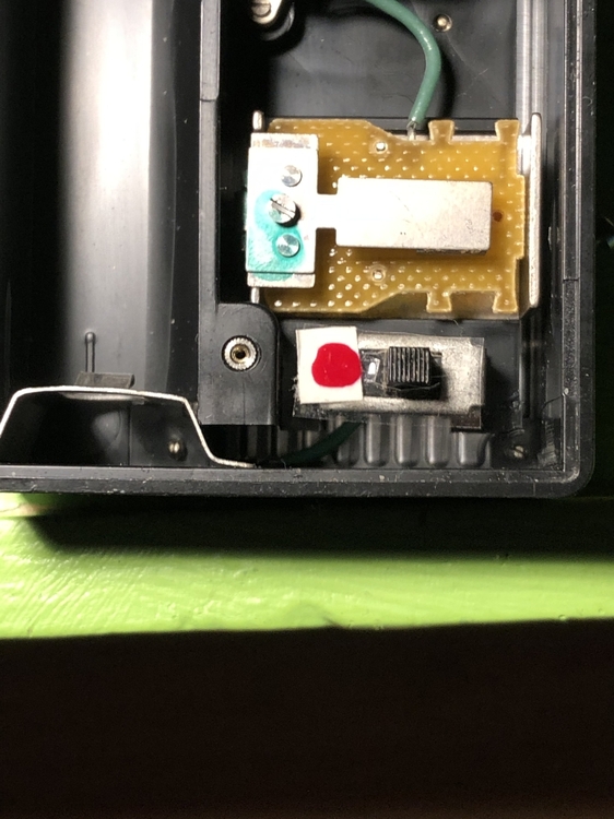

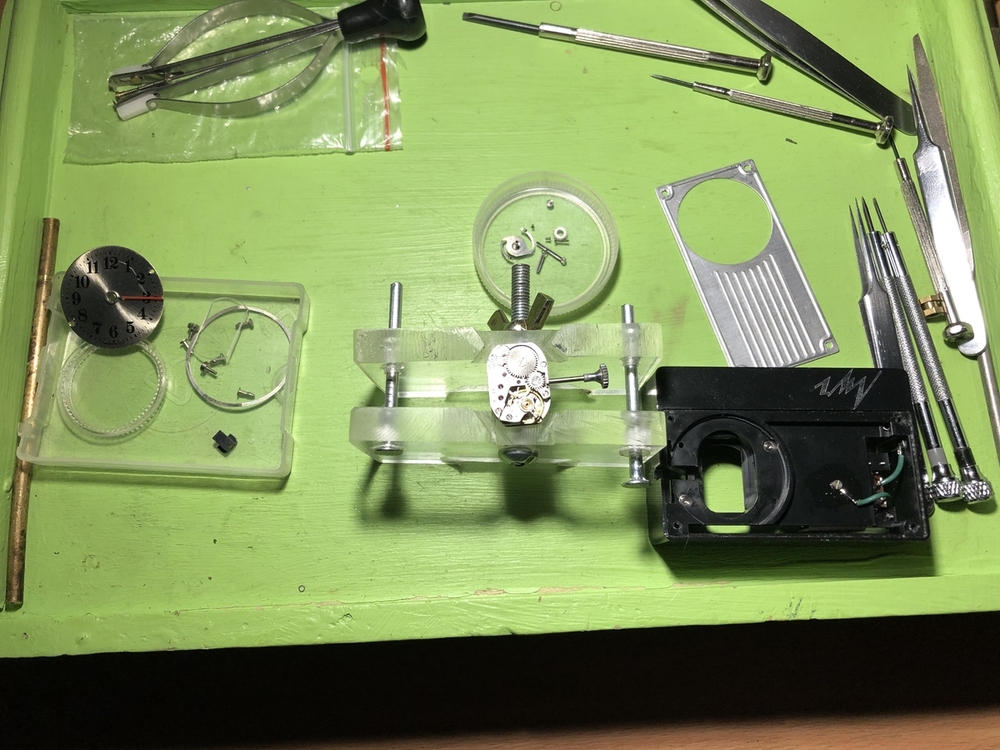

Dzięki Mirku @zadra
Mechanizm dotarł, po naprawie bębna i poprawce z nawineciem sprężyny - działa :)
 Łucz będzie cały i zdrowy  :)
fotki "rozebranego łucza ......"
Pozdrawiam Mirek
3 godziny temu, mkl1 napisał(-a):
Dzięki Mirku @zadra

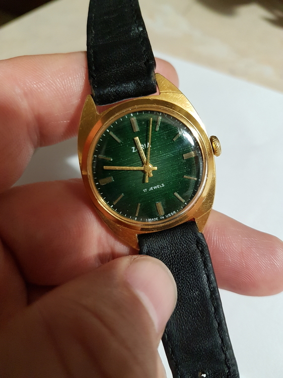

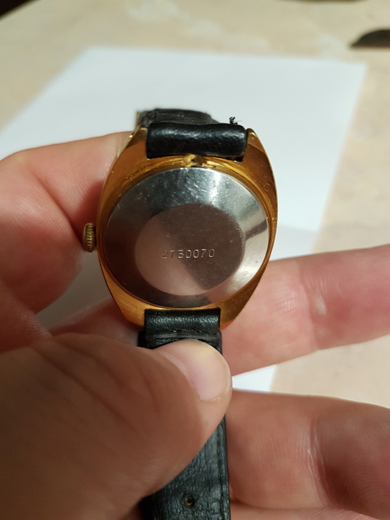

mam następujący problem.
Zegarek Zaria który podarowałam córce strasznie paruje "z byle powodu".
Nie ma mowy, żeby bez zbędnej pary od wewnątrz na szkiełka umyła ręce a nawet zwilżyła.
Czasami para występuje bez dodatkowego moczenia, po prostu - od potu..
Czy można w jakiś sposób temu przeciwdziałać?
Zasmarować tulejkę wałka koronki jakimś smalcem i to samo zrobić na krawędzi dekielka przed wciśnięciem?
Dziś aż wykropiło się tak, że zaaplikowałem szybkie suszenie na parapecie w przeciągu przy wyjętym werku..
muszę się jeszcze dokładniej przyjrzeć kopercie, może jakieś mikropęknięcie posiada, bo wszelkie krawędzie dekielka i koperty są bardzo ładne..
Co dalej począć?
Co dalej począć?
Bardzo podobny problem miałem z swoim poliotem, który niemiłosiernie parował. Trafił do zegarmistrza (miły starszy pan), który go przy mnie rozebrał, wstawił uszczelkę, wysmarował czymś wszelkie elementy łączeniowe i wałek z okolica koronki. Niestety nie pomogło. Co pomogło? Wymiana szkiełka na nowe, z użyciem kleju - żadne wciskanie, tylko doklejenie. Gdzieś była nieszczelnosc, różnica temperatur powodowała parowanie. Lato, zima - było mu bez różnicy tak naprawdę. Po wymianie problemu nie ma :) sam bym nie wpadł na to. Szkiełko się samo odkleiło kiedyś, zaniosłem do reperacji. Widziałem, jak zegarmistrz to klei solidnie. Już się więcej nie powtórzylo parowanie. Spróbuj, koszta nikłe :)

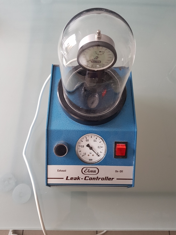

4 godziny temu, zadra napisał(-a):
widzę, że najlepiej po prostu wyjąć werk i utopić zamkniętą kopertę w szklance wody.
no, może dodatkowo kominek zatkać, żeby znaleźć inne przecieki. ,,,,,
Nie zupełnie w szklance wody nie zobaczysz nieszczelności koperty
(no chyba że dziura będzie widoczna gołym okiem ale wtedy nie trzeba topić koperty :D)

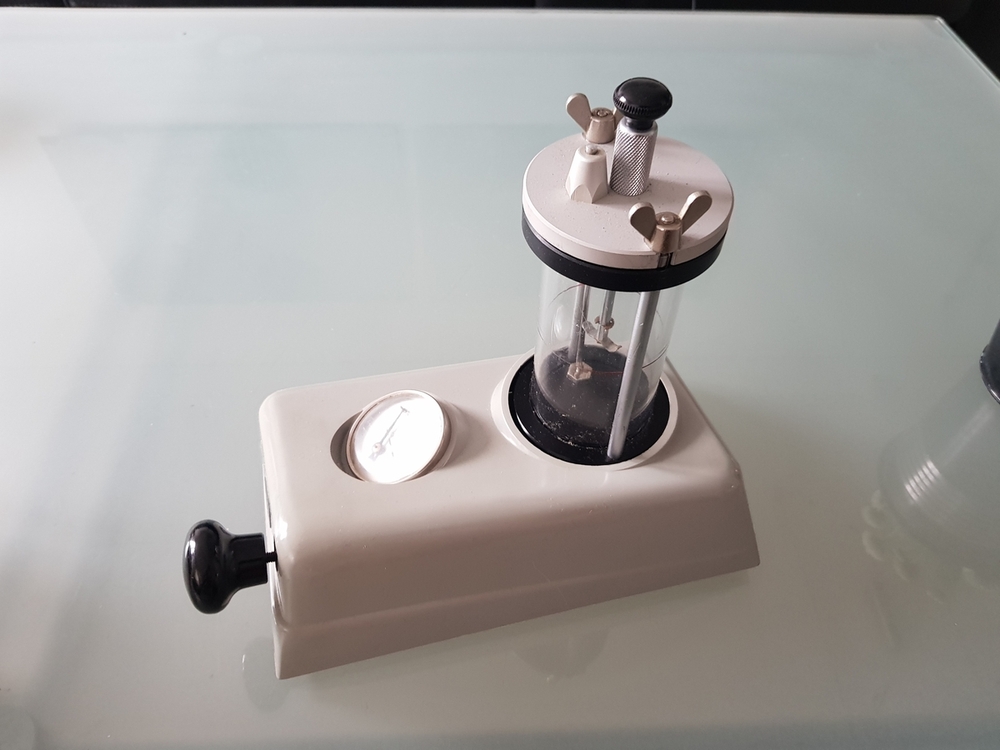

Do sprawdzania szczelności koperty wykorzystuje się takie zabawki ;)  ta jest na sucho
i pokazuje tylko czy zegarek jest szczelny wykorzystując podciśnienie mierzy ugięcie szkiełka.
Do zastosowania kiedy po montażu chcemy sprawdzić tylko czy zegarek jest szczelny.
A ta jest na mokro przy pomocy nadciśnienia i wody pokazuje gdzie jest nieszczelność
tam się wydobywają pęcherzyki powietrza.
I ta jest częściej do zobaczenia u zegarmistrzów. Co prawda budzi obawy u właścicieli
zegarków że jak zanurzymy cały zegarek z mechanizmem to możemy zaszkodzić zegarkowi.
Nic bardziej mylnego jeśli się zna i rozumie zasady działania i potrafi przeprowadzić test
NIC NASZEMU KOCHANEMU ZEGARKOWI SIĘ NIE STANIE :D :D :D
