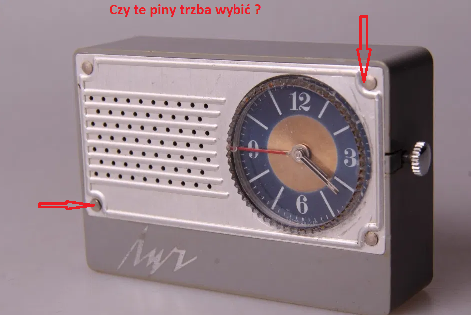

Panowie, jak wymontować mechanizm z takiego łucza?
Soviet electro-mechanical alarm clock Luch USSR 1970s
 oczywiście od środka..

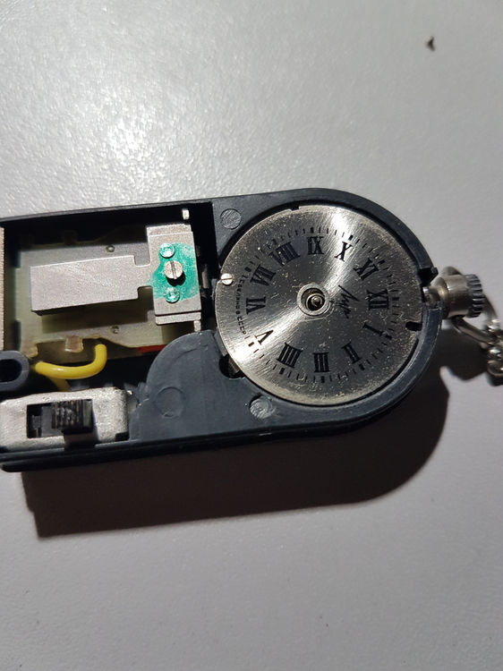

wydaje mi się, że musisz wyjąć werk wraz z tarczą w kierunku frontu budzika.
 W Twoim przypadku chyba należałoby roznitować obudowę..

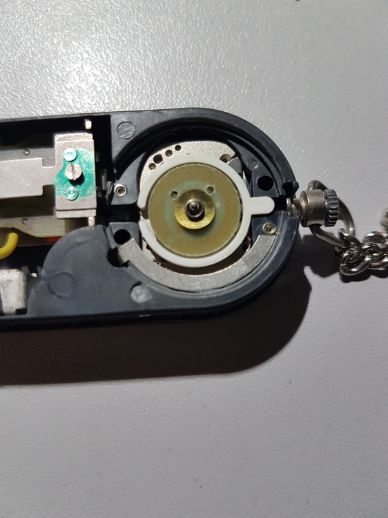

Powinieneś zdjąć przednią obudowę, dalej zejdzie "pokrywka-szkiełko" ma stalowej cienkiej podkładce,  musisz następnie wysunąć werk z obudowy wraz z wałkiem i koronką.
Tarcza przykręcona od frontu na dwa małe wkręciki..

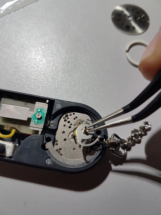

podobnie jak tu w małym kuzynie Twojego budzika (zdjęcia wkleiły mi się w odwrotnej kolejności):
Edytowane przez zadra

W tym jest chyba inaczej :(  Front (ten blaszany) jest na 4 pinach... i nie wiem czy można je wybić?
Pozdrawiam Mirek
nie, te piny, to nity - łebki od zewnątrz, zaprasowane rurki od środka.
Musiałbyś rozwiercić..
Chyba, że to jakieś śrubki z pełnymi łebkami wkręcone w rurki...
Jednego musiałbyś poświęcić,  rozwiercić i będziesz miał jasność..

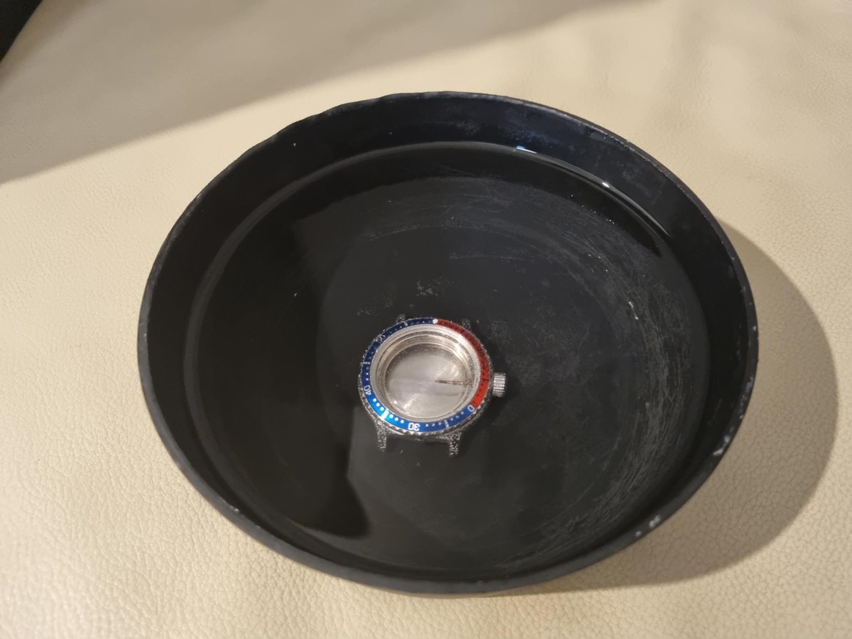

Ale co to za mordowanie jak chcesz testowac to po prostu wyjmij mechanizm i wtedy testuj jak przecieknie to próbuj dalej uszczelniać jak nie to wkładaj mechanizm i git
Jeszcze jest kwesta szkiełka czy nie będzie przeciekało.
Dokładnie to z dwóch złomków składam jeden + nowa tarcza i bezel, reszta stara.
Chciałem fajnie dopracować, mechanizm już nasmarowany i super chodzi,  no ale wodoodporność to musowo w takim zegarku, nawet jak ma 40 lat.
Faktycznie test zrobię bez mechanizmu, zmieniając temperaturę wody i zobaczę co wyjdzie, bez ryzyka.

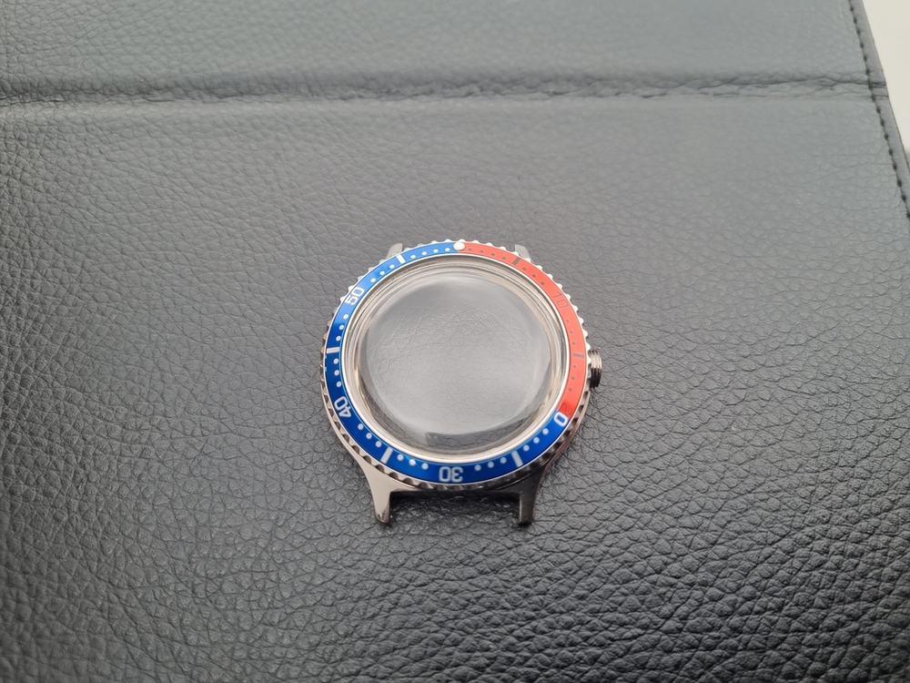

Mam jeszcze problem z bezelami. Nowy beze i stara koperta nie chce mi za bardzo pasować, jakoś założyłem z trudnościami (zdjęcie) ale żeby obrócić to muszę kombinerkami. Już wcześniej miałem podobny problem.
Spróbuj z dać cieńszy drucik.
3 godziny temu, Odin napisał(-a):
Albo podoginać po obwodzie. Na każdym załamaniu odrobinę do środka
MARIANEK :)
5 godzin temu, Wojtas79 napisał(-a):
Też tak miałem - okazało się, że drucik - sprężynka bezela źle się ułożył i "wciął się" końcówką między kopertę i ring. Poprawienie ułożenia i kropla oliwy zrobiło cuda.
Namęczyłem się i nic nie wskórałem, tylko rys narobiłem i palce pociąłem, ale fakt nie próbowałem nasmarować, zrobię jeszcze jedno podejście ze smarem.
