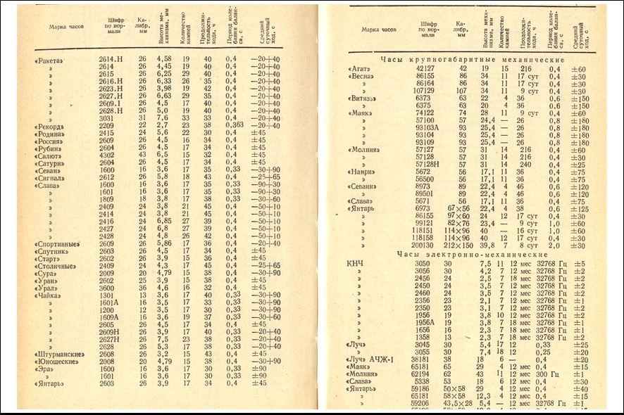

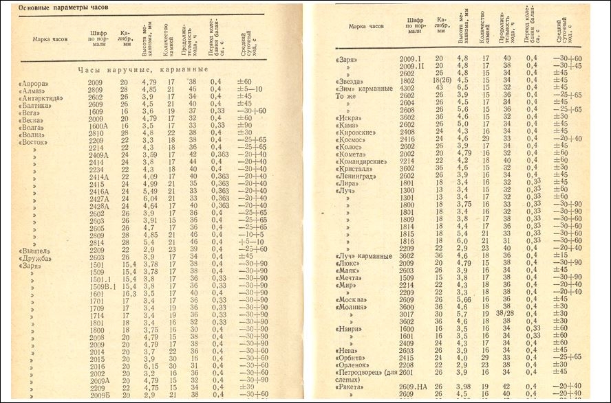

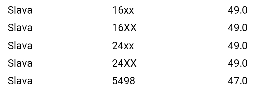

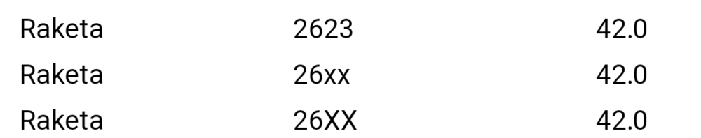

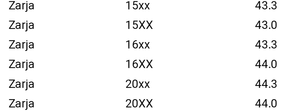

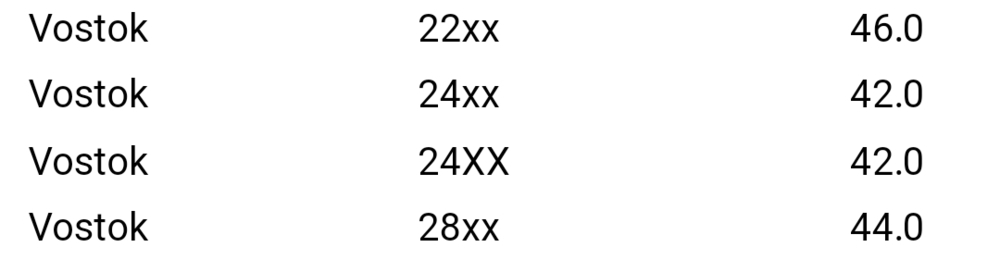

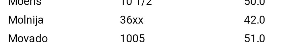

@Polet podeślesz może plik zamiast screenów? Przetłumaczyłbym go
To wszystko czym dysponuję. Szukałem danych do Lift Angle do radzieckich mechanizmów i natknąłem się na to.
Żródło prześlę ci na PW.
@Polet już wszystko wiadomo
To jest podany czas w jakim balans wykona drganie 1Hz
Czyli logicznie 0.4s daje nam 2.5Hz czyli bhp na poziomie 18000 🙂
Odrazu wrzucę w lepszej jakości

A wracając do tematu jest jakieś źródło które podawałoby lift angle?
2 minuty temu, Polet napisał(-a):
Nawet nie wiedziałem że jest coś takiego jak obiektyw google.
Są stronki na których są alfabetycznie wszyscy producenci mechazmów i ich najpopularniejsze kalibry
Zaraz podeślę
Proszz
https://watchguy.co.uk/cgi-bin/lift_angles

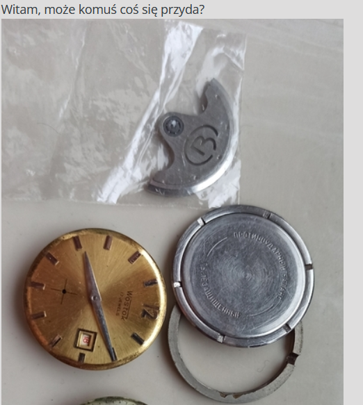

Witam, może komuś coś się przyda? - nieaktualne
Edytowane przez mst
15 godzin temu, mst napisał(-a):
Może to mnie?
To są komplety, mechanizmy sprawne, zdekompletowane, uszkodzone?

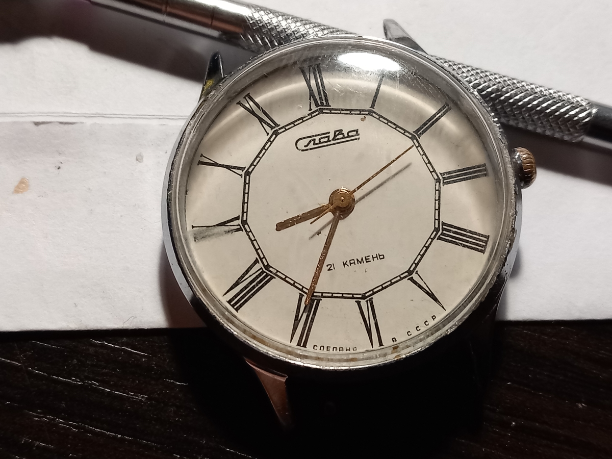

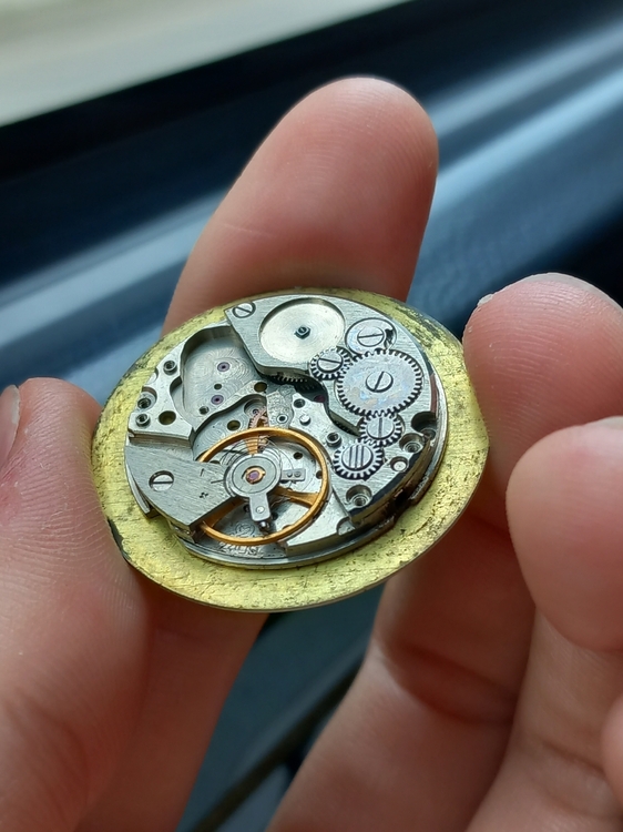

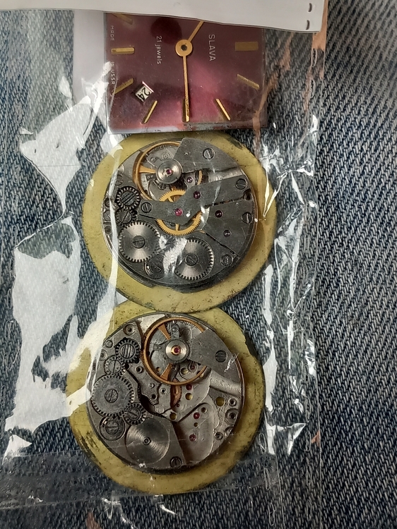

Byłem dzisiaj j majstra kupić tarczę do m slavy kostki i kątem oka dostrzegłem...
2409!

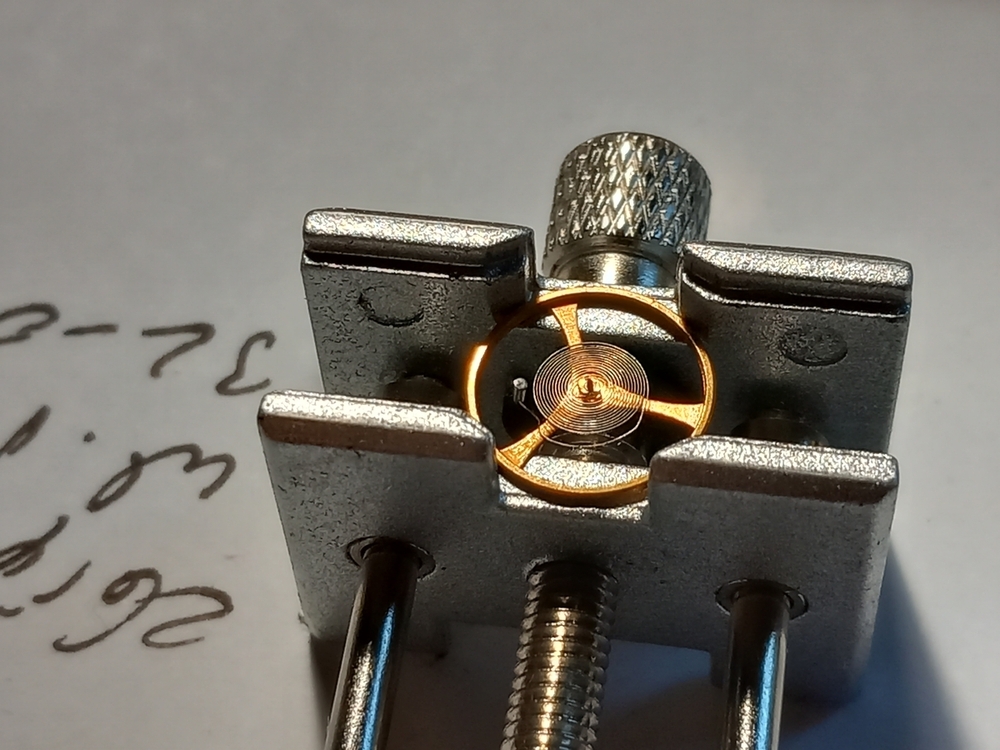

Nie zastanawiając się odrazu przeszukałem całe pudełko i skończyło się na kupnie 1.5 2409 z którego kompletny werk miał połamane czopy balansu a zdekompletowany natomiast miał tylko pogięty włos
I wyszło coś takiego (koperte dałem taką jaką miałem, chętnie kupie oryginał):

Potrzebuję szyfranta. Kolumna:
I- kod werku.
II- średnica mechanizmu
III- grubość mechanizmu
IV- ilość kamieni w mech.
V-?
VI-?
VII- dokładność chodu/ odchyłki.

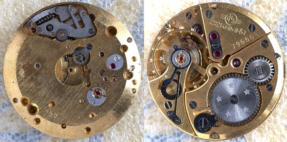

Eeeee. Wg tej tabelki Ałmaz ma odchyłkę chodu +5/-10, Wołna +/- 60, Wostok 22j -25/+65? Jakoś z czapy te dane.

49 minut temu, Po Bieda napisał(-a):

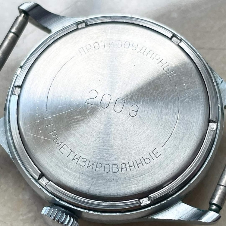

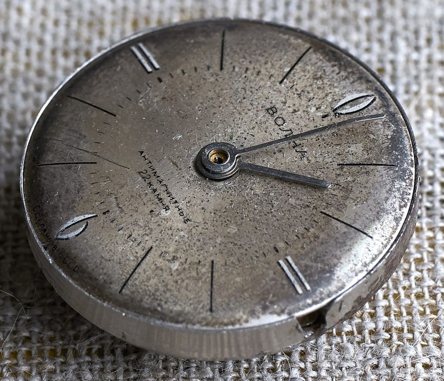

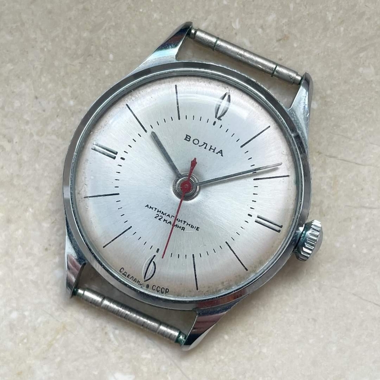

Ty weź jeszcze popatrz że jest tam 2814 czyli precyzyjny z datownikiem 🙃 i 2810 czyli antymagnetyczna wołna (gdzieś miałem więcej zdjęć ale znaleźć ich nie mogę)
W końcu znalazłem
1 godzinę temu, Kacperek_77u napisał(-a):
2814 to raczej nieistniejący chyba...
16 minut temu, kchrapek napisał(-a):
Musiał istnieć chociaż prototyp skoro pojawił się w tej książce
Ale też mało kto wie że istniała rodina z datownikiem a w książce nie jest wymieniona 🙃
