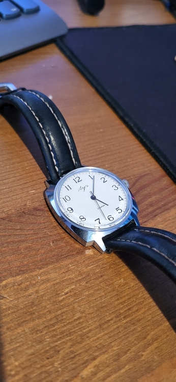

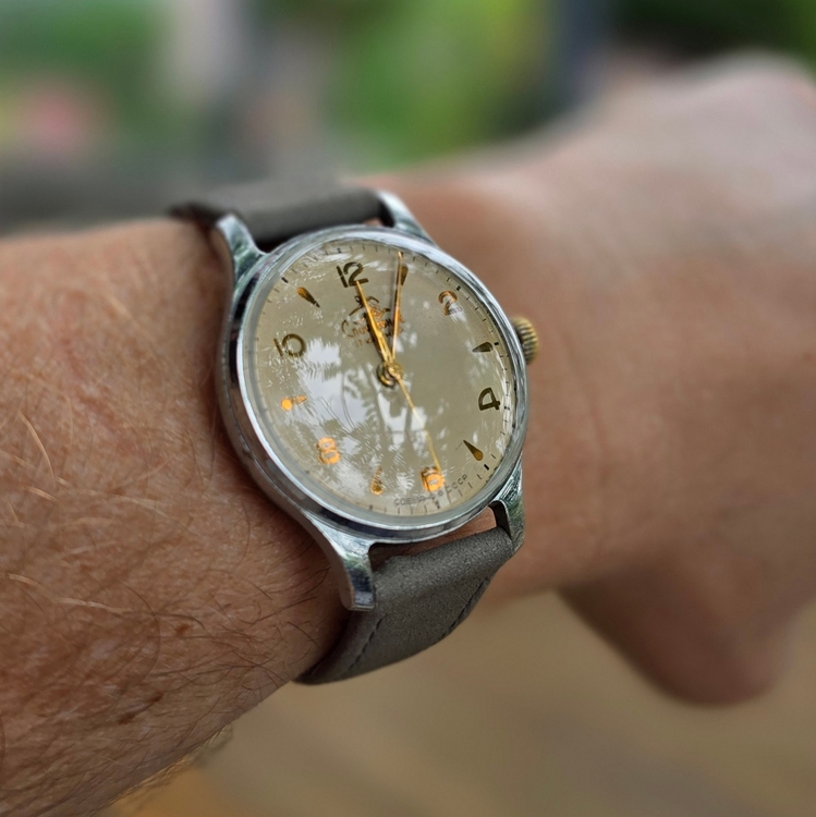

Panowie,środek na złoto😀.
Niestety w którymś momnciie wskazówki wadzą o siebie.
Ktoś coś poradzi?
Pewnie serwis mu się ,też należy.
Edited by Adamss68
Share this post

Posted (edited)
@o.m.e.g.a Nie wiem już teraz jaką te mechanizmy miały rezerwę chodu ale 26-27godz to trochę mało. Wygląda jakby sprężyna była skrócona. Jak długo chodził przed serwisem?
@Adamss68 najpierw bym zdjął wskazówki i założył ponownie jeśli nadal będzie haczyć to najpewniej któraś z nich lekko odgięta.
Edited by Progfan_87
