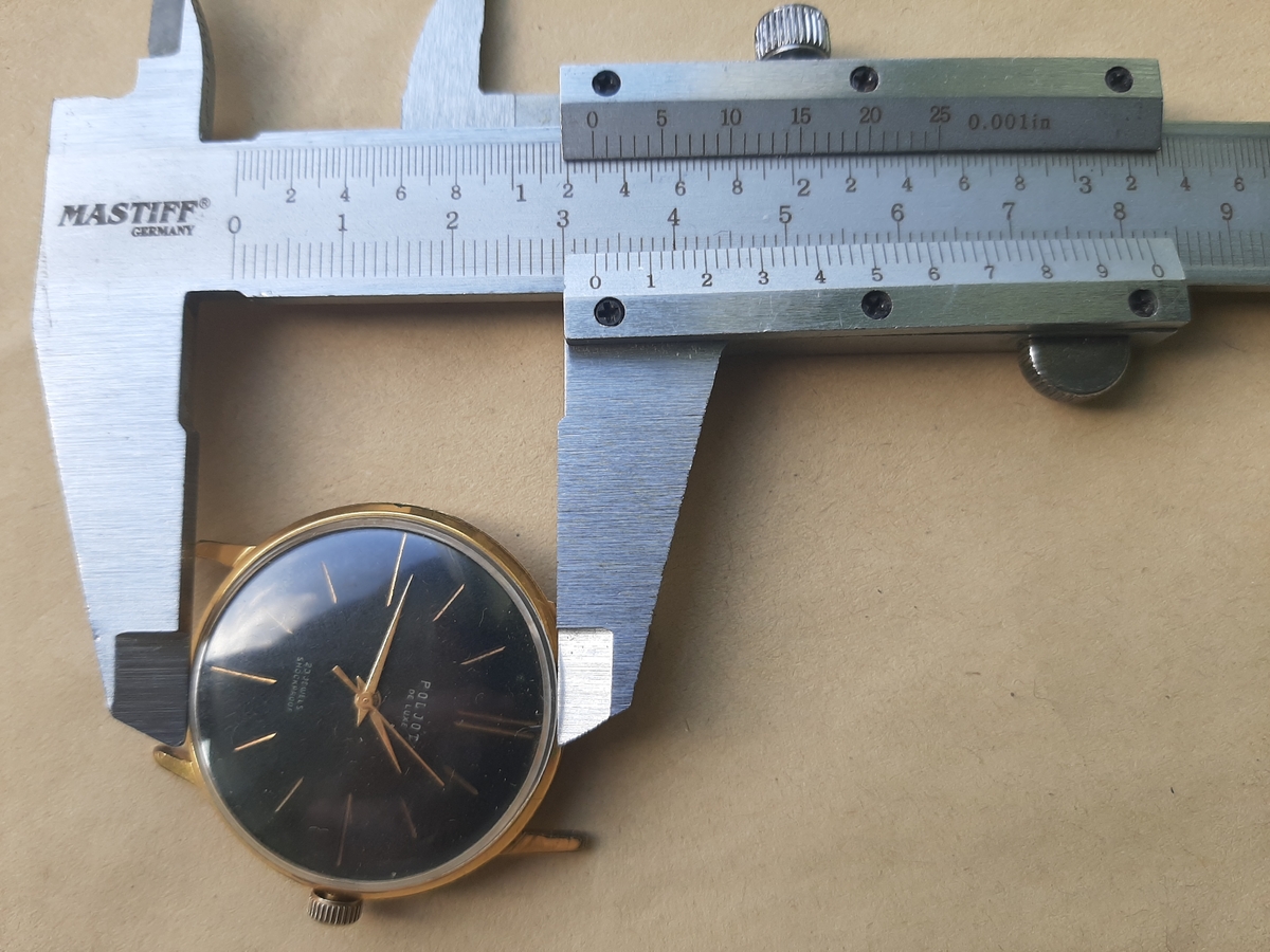

Czy któryś z kolegów byłby w stanie podać mi wymiary szkiełka do poljota deluxa 23 kamienie w złoconej kopercie ?
5 godzin temu, rysqut napisał(-a):
Chyba 32,8 mm.
