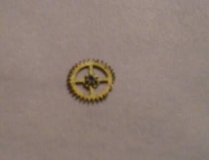

No i po zabiegu :)
Ćwiertnik oczyszczony u naoliwiony, a przy okazji również dzwigienki "pompki", ponieważ rozsypała mi się przypadkiem gdy wymieniałem wyszczerbioną jak się okazało zębatkę z fotki poniżej. Zegarek obecnie testuję na ręce; jak dotąd działają wszystkie elementy :D
