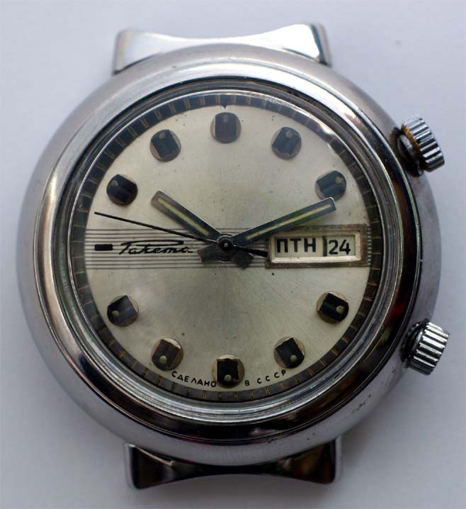

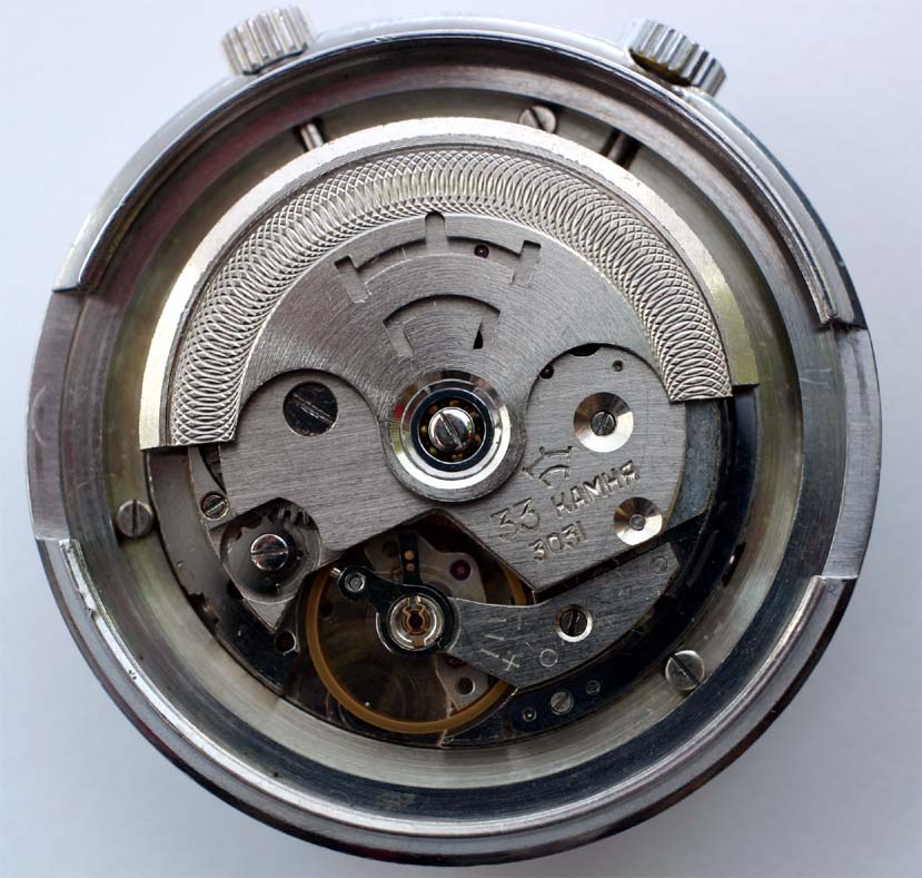

Mam zaległości z wiadomych względów ale odswierze - oprócz 3031 której chyba w Polsce nikt nie ma to stalowe Rakiety to divery lub jak kto woli amfibie. Te juz są raczej dostępne choć i tak rzadkie :)
Edytowane przez rk7000
W Polsce tylko w jednej kolekcji może być Rakieta Bellmatic 3031 .,Jeżeli tam nie ma to znaczy ,że w Polsce nie ma takiej Rakiety.              Zegarki te miały  stalowe koperty.,Wyprodukowano takich Rakiet około 2000 szt.,Ale jeszcze rzadszym zegarkiem jest Cardinal 3031, wypusk tych zegarków  liczył tylko 80 sztuk,.
