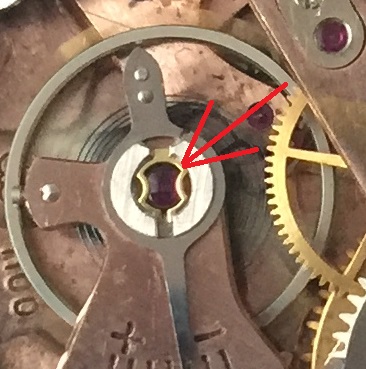

Wysłane z Meizu za pomocą Tapatalk
Edytowane przez stolipl
Gość Ritter
Czop w osi balansu jest ukruszony od strony pólmostka czyli standard dla tych mechanizmów. Na dodatek jest lekko zapieczone bądź bardzo brudne łożysko kotwicy. Koszt dorobienia osi lub wstawienia nowego czopa dla tego mechanizmu mija się z celem. Pozostaje poszukanie dawcy.
Edytowane przez Ritter
No to plusz bombki strzelił :/ no nic i tak dzięki za odpowiedzi :) miałem okazję wziąć idealnego dawce to przepadło :(
