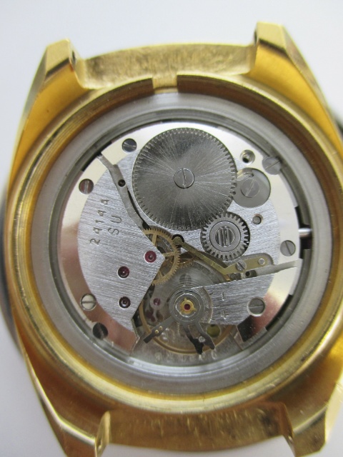

Mam problem z mechanizmem 2414 od wostoka mianowicie wskazówka sekundowa "skacze" bądź zatrzyma się na sekundę, dwie ale mechanizm normalnie tyka. Nie spieszy ani nie zwalnia żeby było. Może ktoś coś poradzić?

Blaszka sekundnika luźna, trzeba zdjąć i podgiąć, ale jeśli nie masz innej na zapas to ryzykujesz złamanie i poszukiwanie części :)
Do 2414 nie mam nic, mam jakiś 2209 wostokowy ale wątpię by to zdało robotę

W 2209 nie ma tej części.
Spróbuj ponownie założyć wskazówkę sekundową, ale przy jej zakładaniu trzeba przytrzymać blaszkę dociskającą oś sekundnika znajdującą się po drugiej stronie mechanizmu (od strony dekla).
O kurczaki :/ to bym musiał chyba na zdjęciach robić bo nie wiem o którą chodzi nawet.
Napisałem z MEIZU MX4
Blaszka na środku. Żółta. Nad balasem.
Załóż wskazówkę, jeśli jest zdjęta, potem obróć werk tak by leżał sekundnikiem do dołu na twardym blacie stołu - sekundnik oprze się o blat i przyciśnij lekko blaszkę w kształcie hokejowego kija w jej końcu, który jest w centralnym miejscu werku :)
Nie wiem czy coś zrozumieć ale bez foto inaczej nie powiem.
Ed o foto :)
Przyciśnij okrągły koniec blaszki - dociska on oś sekundnika by nie było luzów.

Okej, to wieczorem może się pobawię bo póki co trochę zabawy by było bo nigdy nie ściągałem koronki od komandira. A sekundnik jest założony :)
