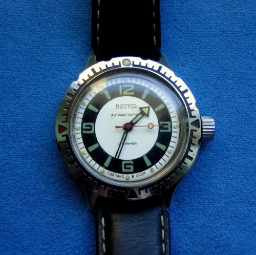

amfibia bez bezela na chodzie i zlocony fajny wostok na chodzie bez szkielka i koronki ale za to z problemem z remontarem - tylko ustawia godzine a nienakreca.

Ten Wostok ma spadniętą beczkę z wodzika. Późny 2605 i do tego ładny, chyba warto naprawić, zwłaszcza, ze samo usunięcie tej usterki to niewielki problem. Co do Amfibii - moim zdaniem stan "na części"...

wostok bardzo mi sie podoba. sam bym byl wstanie pewnie zrobic ten remontar ale nie chce sciagac wskazowek bo zawsze mam problemy z zalozeniem. moze przejde sie do jakiegos majstra po wycene niestety tych ktorych znam to wymieniacze bateryjek :)
Da się to też zrobić od drugiej strony po ściągnięciu mostka bębna sprężyny. Tylko najpierw ściagnij koło naciągowe, na spuszczonej sprężynie, oczywiście. Spuszczanie spęzyny bez wałka jest trudne, trzeba hamować duze koło naciągowe. Nierysujaca ściereczka (np do okularów) może być pomocna :)

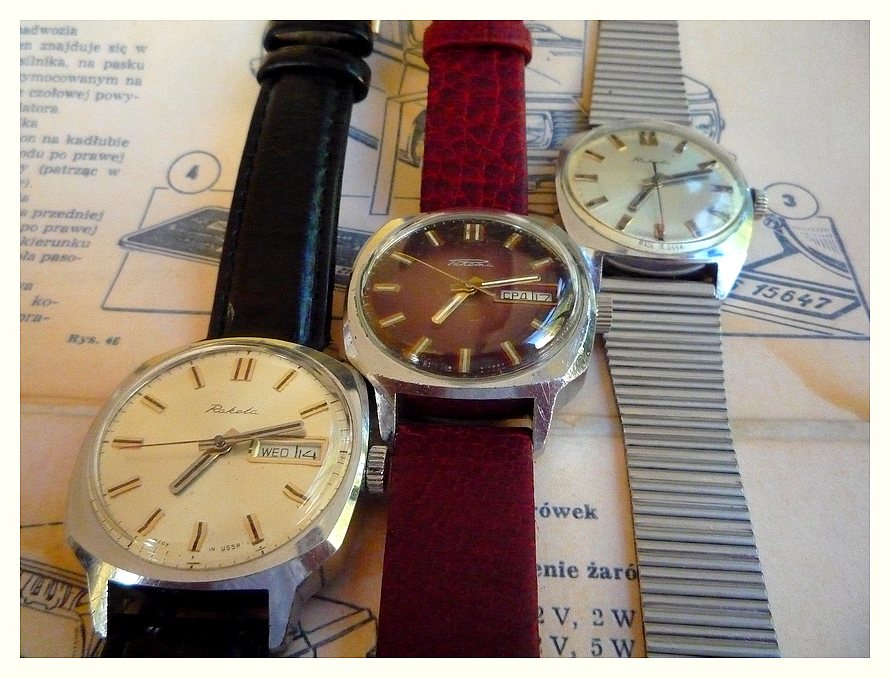

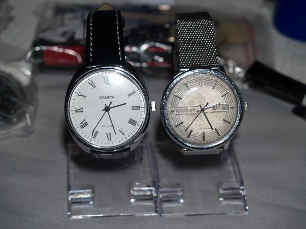

rakiety trzy i poljot sztuk jedna :)
KUPIĘ - TROCHĘ WOLNEGO CZASU !
Kurde Goral35?!?!?! Trzy Rakiety??? Dwa automaty??? Jejku :wub:
Zazdraszczam szczerze!!!!
Nie mam żadnej z nich a poluję więc gdyby Ci się nie podobała jedna z nich albo obie to poproszę o pw:rolleyes:
Edytowane przez rk7000
To bordo z chęcią bym przejął :D

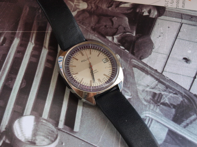

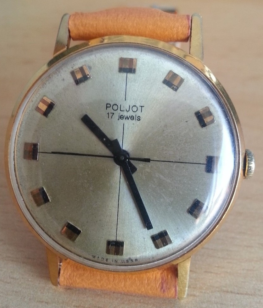

W sobotę i niedzielę byłem na dwóch giełdach staroci, poniżej mój zakup, Poljot - średnica 35mm bez koronki, cena z 80zł zbite na 50zł. Trzeba go przeczyścić i będzie OK. Czasami staje, ale mam wrażenie jakby coraz ochoczej "cykał". Co ciekawe ten jest pozłacany 12,5 mikrona, ale widziałem taki sam bez wskazówek i zepsuty gdzie na kopercie nabita wartość to 20 mikronów.

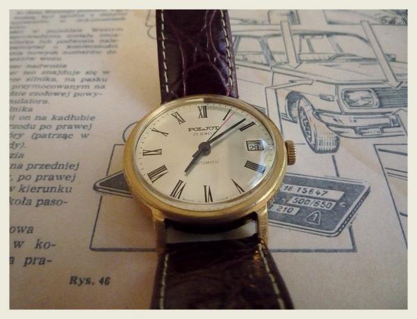

Wygrzebane z czelusci szafy:
Poliot automatic. Przy okazji co oznacza ow automatyczność, bo nakrecać chyba też trzeba..

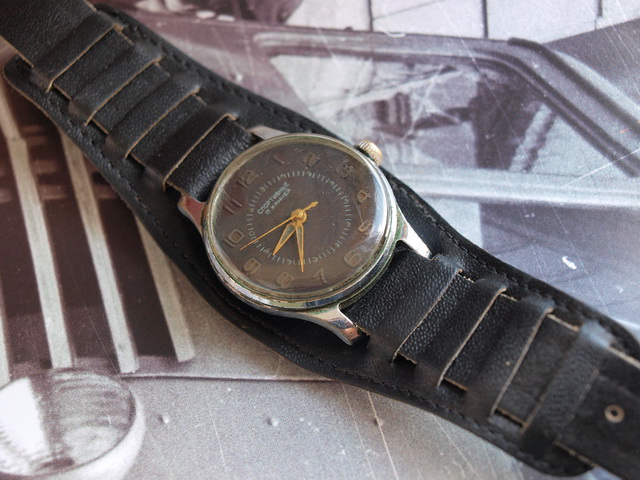

I jak sie domyslam Sportyvnyj. Niestety niesprawny, chyba sprezyna kaputt.

Automatic to znaczy że mechanizm jest nakręcany automatycznie poprzez ruch ręki, czyli po prostu zakładasz na łapkę , machasz nią, a zegarek nakręca się sam :D
Faktycznie poljot bardzo ładny, zarówno stan jak i model.
