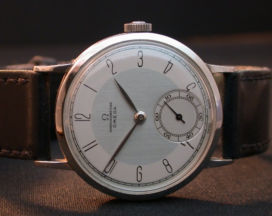

Antiquarius 964 #19 Napisano 3 Września 2012 "Winszuję 30!. Bardzo Cię proszę wklej do wątku zdjęcia przed i po renowacji z krótkim opisem jeśli możesz, fajnie uzupełni materiał. Poprawiłem link do strony z przykładowymi tarczami (już działa) są tam dwa przykłady zegarków RAF. Pokazano egzemplarze z 1953 i 1956 roku. Z 1939, który posiadasz nie ma". Niestety zdjęcia gdzies dobrze "zarchiwizowałem" ale w weekend przy dziennym świetle postaram się wrzucić jakieś świeżaki. Mój zgodnie z numeracją nie jest modelem wojskowym, zwykła cywilna wersja cal. 30. Ze swoich zasobów dorzucę jeszcze formularze ze specyfikacją zamówienia trzydziestek dla armii brytyjskie z 1942 roku i 1953 (niestety nie pamiętam źródła, ściagałem do swojej biblioteki) i tarczę jaką przyjąłem za wzór do renowacji. Moja miała dorabiana blaszana tarczę sitodrukową ale teraz rozumiem, że to był najsłabszy elemet zegarka 0 Udostępnij tę odpowiedź Odnośnik do odpowiedzi Udostępnij na innych stronach
TeJot 116 #20 Napisano 3 Września 2012 Niestety zdjęcia gdzies dobrze "zarchiwizowałem" ale w weekend przy dziennym świetle postaram się wrzucić jakieś świeżaki. Mój zgodnie z numeracją nie jest modelem wojskowym, zwykła cywilna wersja cal. 30. Ze swoich zasobów dorzucę jeszcze formularze ze specyfikacją zamówienia trzydziestek dla armii brytyjskie z 1942 roku i 1953 (niestety nie pamiętam źródła, ściagałem do swojej biblioteki) i tarczę jaką przyjąłem za wzór do renowacji. Moja miała dorabiana blaszana tarczę sitodrukową ale teraz rozumiem, że to był najsłabszy elemet zegarka Dzięki, pięknie się Twoja "30" prezentuje! Tarczę odnowiłeś oryginalnie wg pierwowzoru? 0 "Miłownik dokładnego zegarka, to jest dobrego chronometru..."pozdrowienia, Tomasz Udostępnij tę odpowiedź Odnośnik do odpowiedzi Udostępnij na innych stronach
Antiquarius 964 #21 Napisano 3 Września 2012 No nie ta omega ze zdjęcia to nie moja , ale tylko zdjęcie jakie przyjąłem za wzór. Na stronie omegi niestety nie zdobyłem informacji jaka tarcza była oryginalna dla tego numeru. Głowaccy mieli też katalog z przedwojennymi zegarkami i taka też była. 0 Udostępnij tę odpowiedź Odnośnik do odpowiedzi Udostępnij na innych stronach
chronofil 133 #22 Napisano 3 Września 2012 Zasmuciliście trochę tymi tarczami. Jak widać nie ma ideałów – wyszedł Omedze trwały i niezawodny mechanizm to tarcze okazały się nietrwałe i słabe. Czy to dotyczyło ogólnie wszystkich rodzajów tarcz w Omegach z kalibrem 30T2 czy tylko chronometrycznych? Myślę, że nienajlepsza jakość tarcz to w ogóle przypadłość omeg z tamtych lat. Zwróć uwagę, jak wiele na aukcjach malowanek. A już chyba szczególne trudności mieli z czarnymi.Jesli chodzi o chronometryczne, to Zbyszek bardzo słusznie zauważył - są to poszukiwane modele, więc i specjaliści od odnawiania nie zasypiają gruszek w popiele 0 Czas, to coś, co mówi, jak długo musimy czekać... Udostępnij tę odpowiedź Odnośnik do odpowiedzi Udostępnij na innych stronach
TeJot 116 #23 Napisano 3 Września 2012 antiquarius.maximus, ok, to czekamy na Twoją Artur, fakt, czarne na aukcjach to niemal same malowanki. Co do chronometrycznych to nawet odnawianych nie ma zbyt wiele. Zastanawiam się czy nie zmontować składaka na dobrze zachowanym werku 30T2, ładnej oryginalnej kopercie i odnowionej/odtworzonej tarczy chronometre. 0 "Miłownik dokładnego zegarka, to jest dobrego chronometru..."pozdrowienia, Tomasz Udostępnij tę odpowiedź Odnośnik do odpowiedzi Udostępnij na innych stronach
