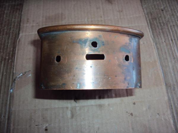

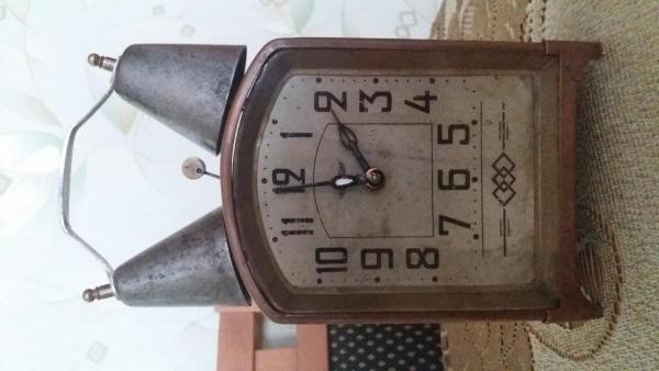

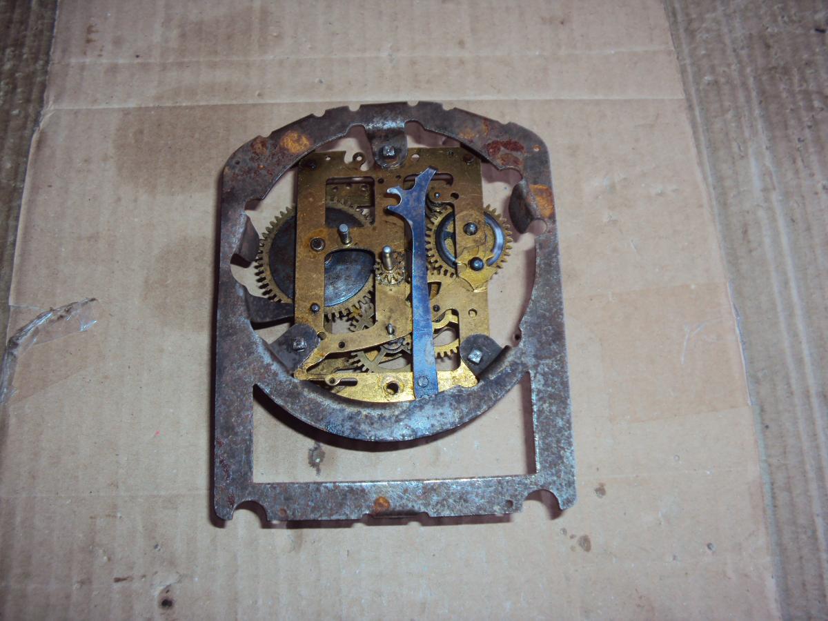

„Szwajcarski budzik rustykalny”
Poniżej  opisany budzik nie powinien być brany jako wiarygodny egzemplarz porównawczy. Jest to rekonstrukcja z wykorzystaniem części z kilku budzików przedwojennych oraz powojennych, (pałąk od Ruhli, wskazówka godzinowa od jakiegoś radzieckiego, minutowa zrobiona amatorsko).
W tym roku odbudowałem taki rustykalny budzik.
Dyskusja na pamiętną Europą podróżną  skłoniła mnie do sięgnięcia po oferty Bulovy. Wprowadziłem do wyszukiwarki alarm clock Bulova i natrafiłem na kontynuację wzoru budzika , który tu pokazuję.
https://www.walmart.com/ip/Bulova-Holgate-Bell-Alarm-Clock/17393382
Trochę jego indywidualnej historii, którego pozostałości otrzymałem. Była tylko obudowa z tarczą i tylny dekielek. Brakowało werku, dzwonków i szyby.
Budzik należał do rodziny osoby, która mi dała wymienione części. Zastany został w poniemieckim mieszkaniu w Kwidzynie w 1945 r. Po wojnie jeszcze wiele lat służył. Stan z 2018 r., to efekt dziecięcych zabaw z budzikiem.
Wcześniej od tej osoby, również kolekcjonera otrzymałem kilka popsutych mechanizmów do przedwojennych budzików. Wśród tego zestawu idealnie pasował mechanizm z oznaczeniem 28 i nic więcej. Jak Państwo doskonale wiedzą, werki Junghansa, GF, Fortuny są do siebie podobne. Różnice są w szczegółach, np. Junghans posiada cieńsze czopy osi kotwicy od GF Karola Hettinga. Puszki pasują do jednego i drugiego, ale problem zaczyna się w chwili montowania podkładki pod tarczę. Otwory są w innych miejscach i nie da się pomylić podkładki od Junghansa i GF. Co za tym idzie, są też minimalne różnice w rozstawieniu otworów do pokręteł na tylnym dekielku.
Okazało się, że do odbudowywanego budzika idealnie pod każdym względem pasował mechanizm z oznaczeniem 28, czyli ani Junghans  ani GF. Na dekielku jest nazwa firmy Patent. Wg katalogu Mikrolisk jest to zapewne firma szwajcarska. Logo przypomina niemieckie Kienzle, jest jednak od niego różne w drobnych szczegółach.
Identyczny natomiast mechanizm posiadają Fortuny, które pokazałem w wątku budziki polskie. W przykładzie Fortuny „lubelskiej” jest cyfra 27 a w tym zamontowanym przeze mnie 28.
http://www.mikrolisk.de/show.php?site=280&letter=P&searchWhere=trademark&searchMode=exact&id=7#sucheMarker
Po zamontowaniu mechanizmu, po pewnym czasie, przypadkowo nabyłem dwa szwajcarskie dzwonki.  Spłaszczone dzwonki, jak od krów pasowały do szwajcarskiego budzika. Osoba, która mi je odstąpiła, powiedziała, że przed laty zdemontowała je od jakiegoś budzika.
Dlaczego napisałem, że jest to szwajcarski budzik rustykalny.  Patrząc na niego, jego kształt kojarzy mi się z wrotami do stajni.
Opis zdjęć:
cztery pierwsze, w jakim stanie pozyskałem obudowę, piąte i szóste - dopasowany mechanizm. Pozostałe natomiast wygląd ostateczny.

Niestety nie mogę się zgodzić z Pana teorią. To JEST budzik marki Kienzle (logo miało wiele różnych opcji) Proszę przejrzeć nasze posty kiedyś pokazałam taki budzik. Pałąk i dzwonki były trochę inne. Jeśli znajdę zdjęcie w archiwum załączę nieco później.

Specjalnie napisałem, tłustym drukiem, że to jest rekonstrukcja. Co do logu, też znam wersje loga Kienzle. Dlatego jest dylemat. Nazwa na dekielku wskazuje na Szwajcarię. W kółku są promieniście strzałki. Skrzydełka mogą mylić. Jak Pani pokaże to logo z strzałkami, ze źródłowym opisem, bardzo mi się przyda. uaktualnię swój opis.

"Strzałki" to faktycznie szprychy koła, na których znajdują się kartusze z godzinami. Logo wprowadził jeszcze Schlenker Kienzle w roku 1898 (lub wcześniej, ale nie o to teraz chodzi).
Tutaj tarcza jednego z omawianych budzików:
W rzeczywistości jakość nadruku, podłoże czyniły tę sygnaturę mocno zmienną. Przykład tarczy i pokrywy tego samego budzika Schlenker Kienzle:
