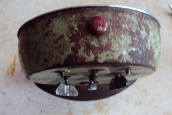

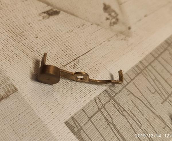

Odwrócić o 180 stopni i  obrócić, jak to mówią do góry nogami. Teraz krążek jest nad płytą a haczyk po prawej stronie pod płytą. Jak Pani zmieni ustawienie, to krążek będzie pod płytą i w niego będzie uderzał pręt. Natomiast haczyk będzie po lewej i wystawał z otworu. Identyczny układ, jak z suwakiem włosa balansu
Panie Marku - ja to blond inteligencja jestem i nie kumam - gdzie mam ten młoteczek przykręcić?? Do dekla u góry? :unsure:

Czy Pani odkręciła  ten element i przykręciła ponownie, ale odwrotnie, tak jak napisałem, krążkiem do dołu po prawej stronie? Teraz jest u góry po lewej.
Jeśli jest to rozwiązanie prawidłowe, to po zamontowaniu kapy powinno wyglądać, jak np. w tym podróżnym Rensie.
Tak Panie Marku. Nie działa...to nie ten trop.

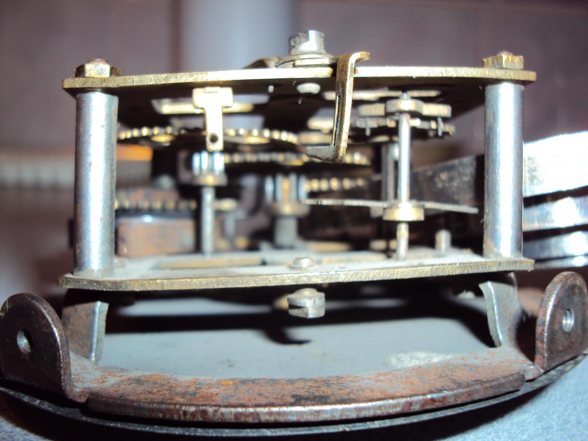

Na pierwszym zdjęciu rzeczony element. Proszę zwrócić uwagę, że za krążkiem jest haczyk.
Na drugim zdjęciu (bardzo się natrudziłam żeby zrobić odpowiednie ujęcie) malutkie koło zębate - ono się obraca. Haczyk za krążkiem cały czas spoczywa na tym kole i odpowiednio unosi się i opada na zębach koła. Gdy haczyk wpada we wręby pomiędzy zębami (zdjęcie) to jego drugi koniec z drugim haczykiem blokuje pręt. Moim zdaniem to jest przeznaczenie tego elementu - młoteczka.
Moim skromnym zdaniem właściwego młotka brak.
Na osi kotwicy bicia jest otwór. Być może w nim był osadzony pręt młotka, który wychodził przez okienko w deklu
Edytowane przez Yodek
Z tego zdjęcia wynik, że zapewne niczego nie brakuje. Ten krążek jest dodatkowym obciążnikiem. Widać wyraźnie na Pani zdjęciu, że pręt po prawej jest blokowany przez haczyk i uwalnia się w odpowiednim momencie. Brakuje tylko zapewne samej blokady dzwonienia, możliwe, że montowanej na dolnej pokrywie, montowanej w tym otworze, ale to już naprawdę drobiazg.  Tego haczyka pod krążkiem wcześniej nie dostrzegłem. Zdjęcie jest zrobione w momencie zablokowania pręta. Gdy haczyk się podniesie po lewej to po prawej haczyk idzie w dół i uwalnia pręt. Widać, że wszystko tam jest dopracowane, co do ułamka milimetra.
Zapewne może Pani odłożyć budzik na półkę, jako naprawiony. Nie ma co tego stulatka dalej "męczyć". Zrobiła Pani, co mogła. Zapewne zegarmistrz też więcej by nie zrobił w tym przypadku.
Gratuluję udanej naprawy. Marek.

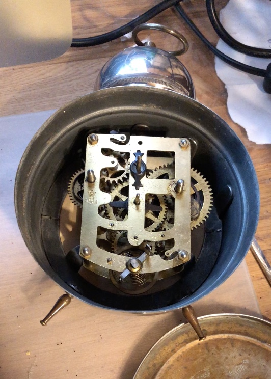

No to i ja dostałem swojego Beckera. Nieopatrznie nakręciłem go ... idzie już 26h. Niestety na leżąco bo po 10-15 minutach  staje. Brudny, spore kłaki kurzu na trybach, no i chyba oś balansowa ma za duży luz. muszę rozkręcić się sprawdzi , ale tak wygląda na mechanizm w całkiem niezłym stanie. Tarcza też minimalnie przesunięta , może trze o sekundnik ...  ;)

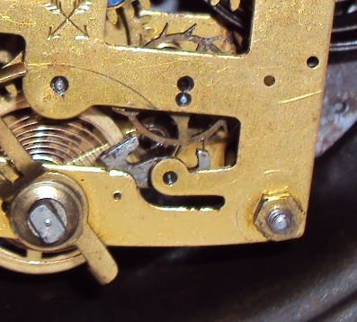

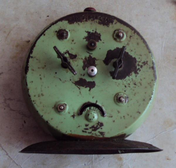

Jeszcze tylko wrócę do identyfikacji tamtego. Czy to jest HAU, na 100 % rozpoznać po kotwicy wychwytu. Takiej kotwicy nie zauważyłem przy innych budzikach. Wychwyt hakowy, bardzo charakterystyczny wzór kotwicy dla tej marki. Gdy nabyłem wrak swojego budzika HAU, to zegarmistrz wstawił mi oryginalny regulator. W tym złomie był zamontowana kotwica, która na paletach miała kołki, tak jak w innych budzikach. Oczywiście do takiego wychwytu inaczej wygląda koło wychwytowe. Dodatkowo, pod płytą jest w formie kołka ogranicznik do wychylania się kotwicy.

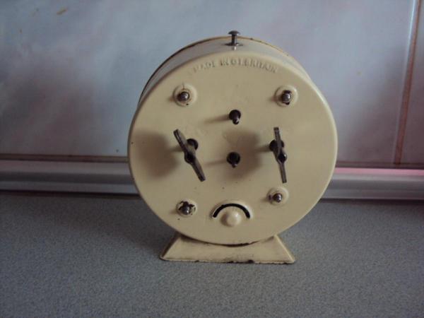

Przed malowaniem usuwamy rdzę i wyrównujemy podłoże po wżerach,malujemy natryskowo ,zacieki nie mają racji bytu ,podstawa ma być czarna i malowana ODDZIELNIE!!
Dziękuję za radę, wrócę do niego latem. Rdzę usunąłem oczywiście.
Co do podstawy. Nie było tam czarnego koloru.  Tu jest identycznie.
https://picclick.co.uk/Smith-retro-alarm-clock-in-working-order-143431911406.html
Niewątpliwie jakość malowania musi być poprawiona.
Podstawa jest przynitowana. On się rozbiera, jak Westclox.

Tak,nasz racje ,podstawa występuje też w takim samym kolorze.Ale o jakim Westcloxie piszesz?czy wiesz ile było modeli?mam dwa wielkie katalogi Westcloxa a i tak spotykam modele nieujęte w nich

Pisząc o tej marce, miałem na myśli zdejmowanie całej kapy, która dochodzi do tarczy. Mechanizm jest przykręcony do kapy. Przykład m.in z 1945 r. Mylący jest nasz Mera-Poltik. Tu podstawę trzeba odkręcić.
