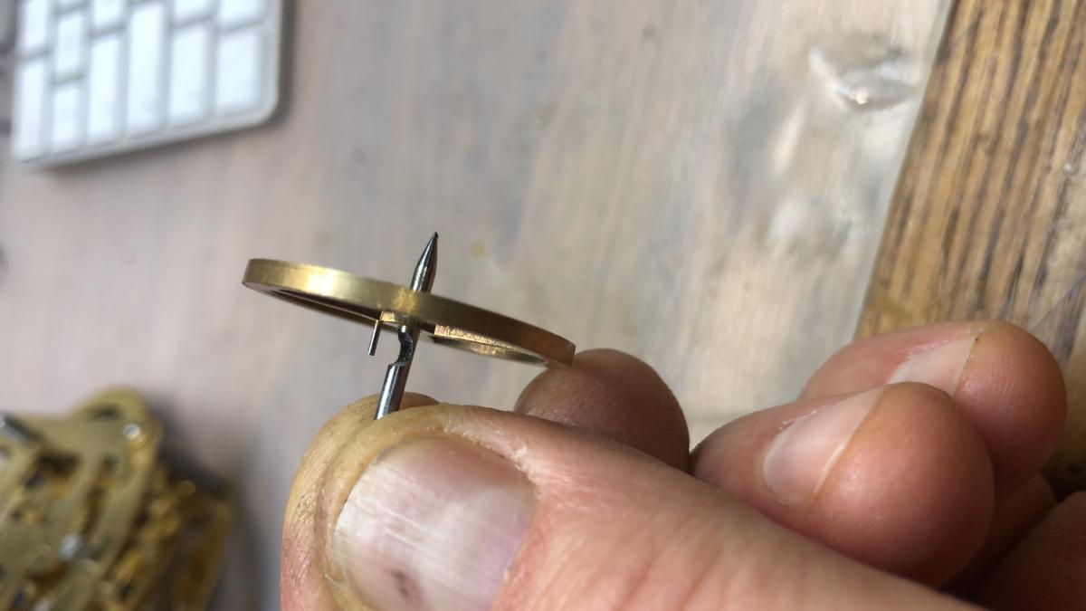

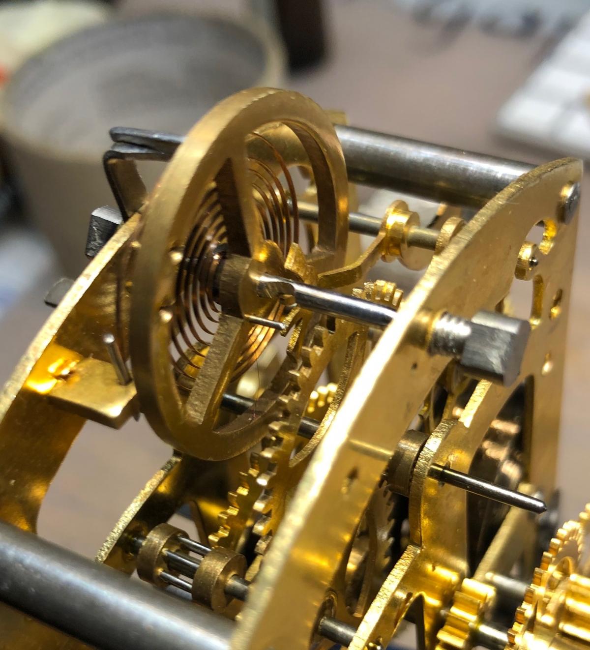

Zabrałem się do mojego Beckera. Powiem prawdę pierwszy raz rozbierałem budzik :blink:  :blink:  :blink: (nie liczy się jak miałem 10 lat bo skończył na śmietniku ). (Gośka Kiniol wybaczcie, pierwszy raz nie jest łatwo) Z duszą na ramieniu , jakoś nerwowo się do tego wziąłem .
No i zrobiłem kardynalny błąd ... złamałem oś balansową . Jak przedszkolak, mało się nie rozpłakałem , a co nakląłem na siebie ... to moje. Ręce mi opadły , ale zawziąłem się ... odtworzę. Bartek (dzięki MISTRZU) na szczęcie podpowiadał co można zrobić, jak i z czego. ostatecznie udało się wyostrzyć , zrobić szlif nabić na koło , ustawić włos i koło i kotwicę ... w sumie trzy dni mi to zajęło, z czego ostrzenie ze dwie godziny, ale udało się. Budzik po umyciu pięknie równo idzie. Znowu czegoś się nauczyłem  :ph34r:  ;) . Wyciągaj BALANS zanim cokolwiek zrobisz w budziku.... i coś tam jeszcze. :D
Ps. Oś ze stali HSS nie odpuszczana (co się namęczyłem to moje) :wacko:

No i to jest fajna robota, tylko HSS trochę trudna w obróbce ;)ale przynajmniej masz pewność że będzie pracowała bez ostrzenia przez następne 100lat :D

:) Nooo , SUPER :) Mistrzowsko !
Tego nie dorabiałem , ale dużo różnych maluśkich rzeczy i ostrzenie takowych , to już tak .
Więc wiem jak to jest . Gratuluję  :)

Za rozbieranie budzika kiedyś się zabiorę na bank, choć teraz to jeszcze bardziej mam obawy :wacko:
Jak widzę, pomimo perturbacji naprawa poszła doskonale! Mechanizm prezentuje się wspaniałe, a włos leży chyba idealnie - teraz widzę, że w moim ożywionym Salvos'ie włos zwija się "od Annasza do Kajfasza", chyba nie jest jak być powinno..
Tylko taki leszcz jak ja, może mieć takiego farta - "żabką" dogięłam odstające od siebie płyty i nic mi nie strzeliło :blink:
Bartek miałby roboty albo kazałby mi iść do diabła ;)

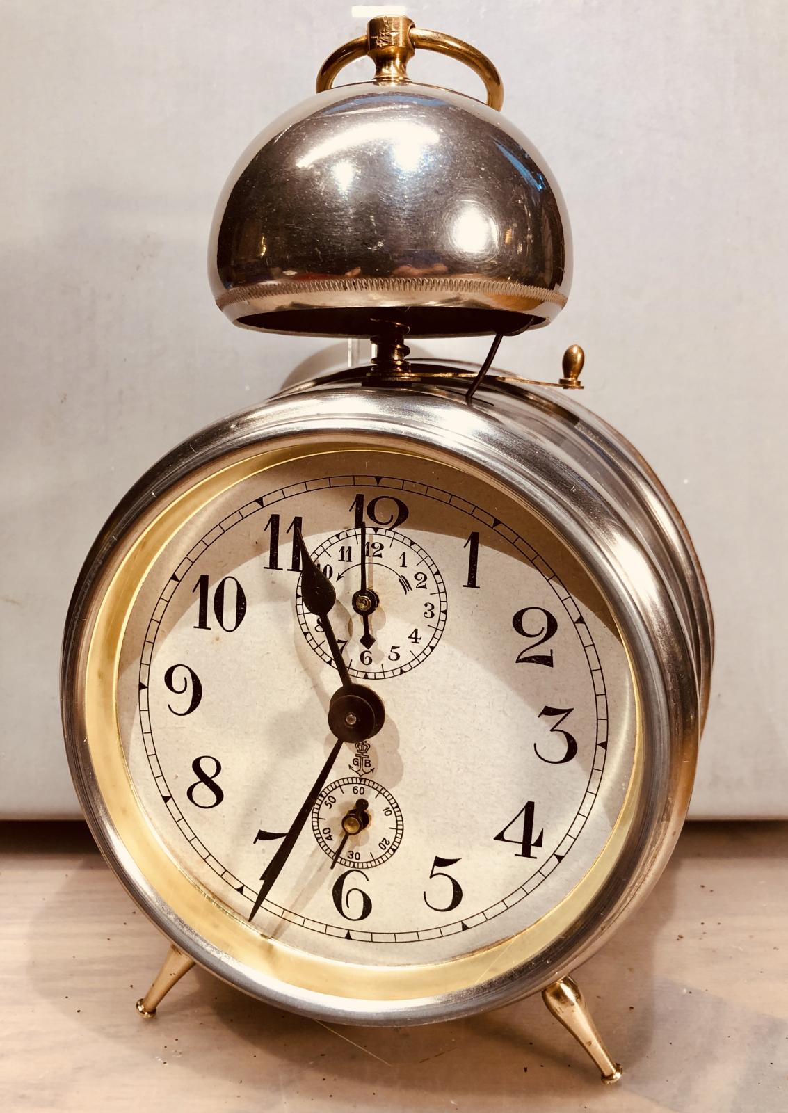

No to koniec zabawy. Budzik złożony pięknie równo idzie  :D  ;) - jak na traktor przystało  ;)
Może jakiś jeszcze jeden ?  :ph34r:  :P
Edytowane przez LESKOS
Czasem lepiej powiedzieć coś, nie mówiąc NIC!  🤔
Super się prezentuje :D
(jakiś jeszcze jeden! jeszcze jeden!)
Trochę muszę mu wskazówki poprzestawiać ... ale to przy okazji ...  ;)
. Super Dzwonek ma świetny kształt.
Przystojniak
Wysłane z mojego Redmi 5A przy użyciu Tapatalka
