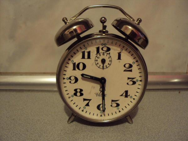

 EUROPEJSKIE firmy zaprzestały produkcji w latach 80 i 90
Nie musi Pan krzyczeć EUROPEJSKIE. To np. Polska jest już w Azji?

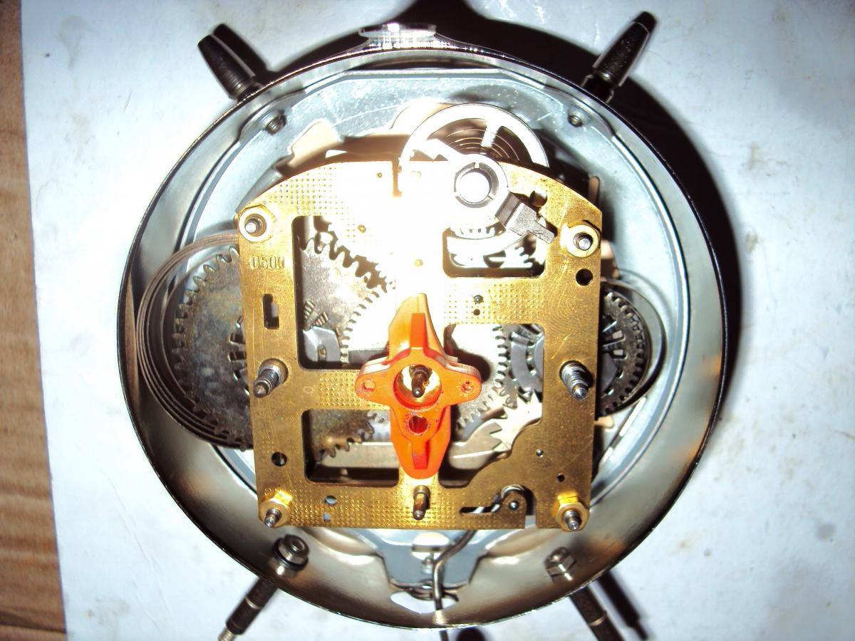

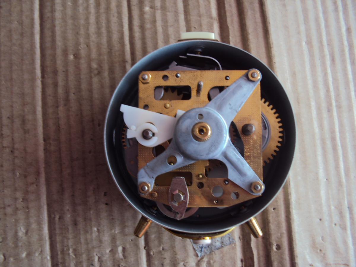

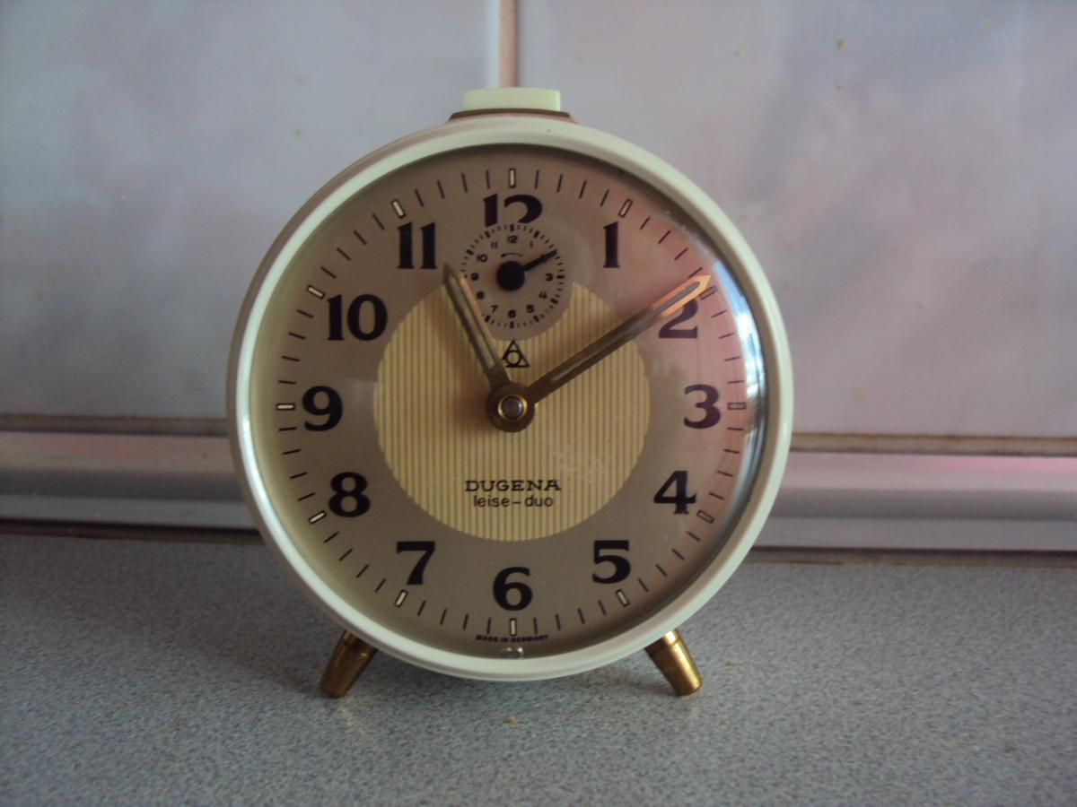

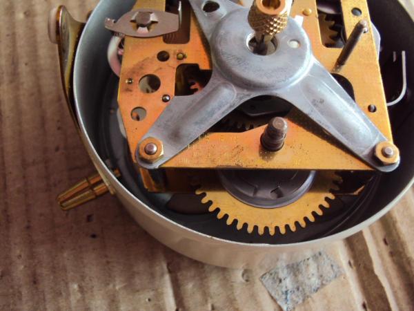

Egzemplarze z XXI w., które mam. Najmłodszego Poltika mam z 2 kwartału 1999 r., ale wiadomo, że produkcja była jeszcze w 1 dekadzie XXI w.
Informacje o produkcji na zdjęciach.
Dugena z 2008 r.
Firmy Peter z 2010 r.
NeXtime - 2000 r. Dla ścisłości rok 2000, to jeszcze wiek XX.

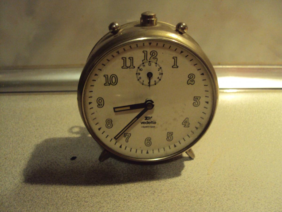

Vedette 2008 r.
To nie jest wiedza książkowa, tu są pokazane konkretne, datowane egzemplarze. Dla potrzeb serwisu gwarancyjnego egzemplarze musiały być datowane.

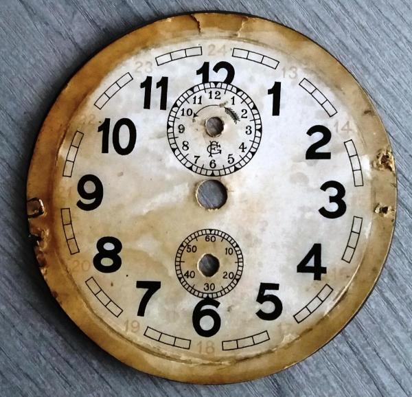

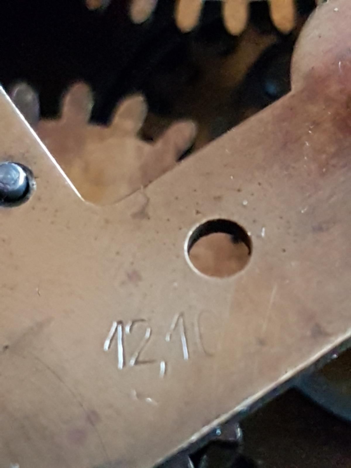

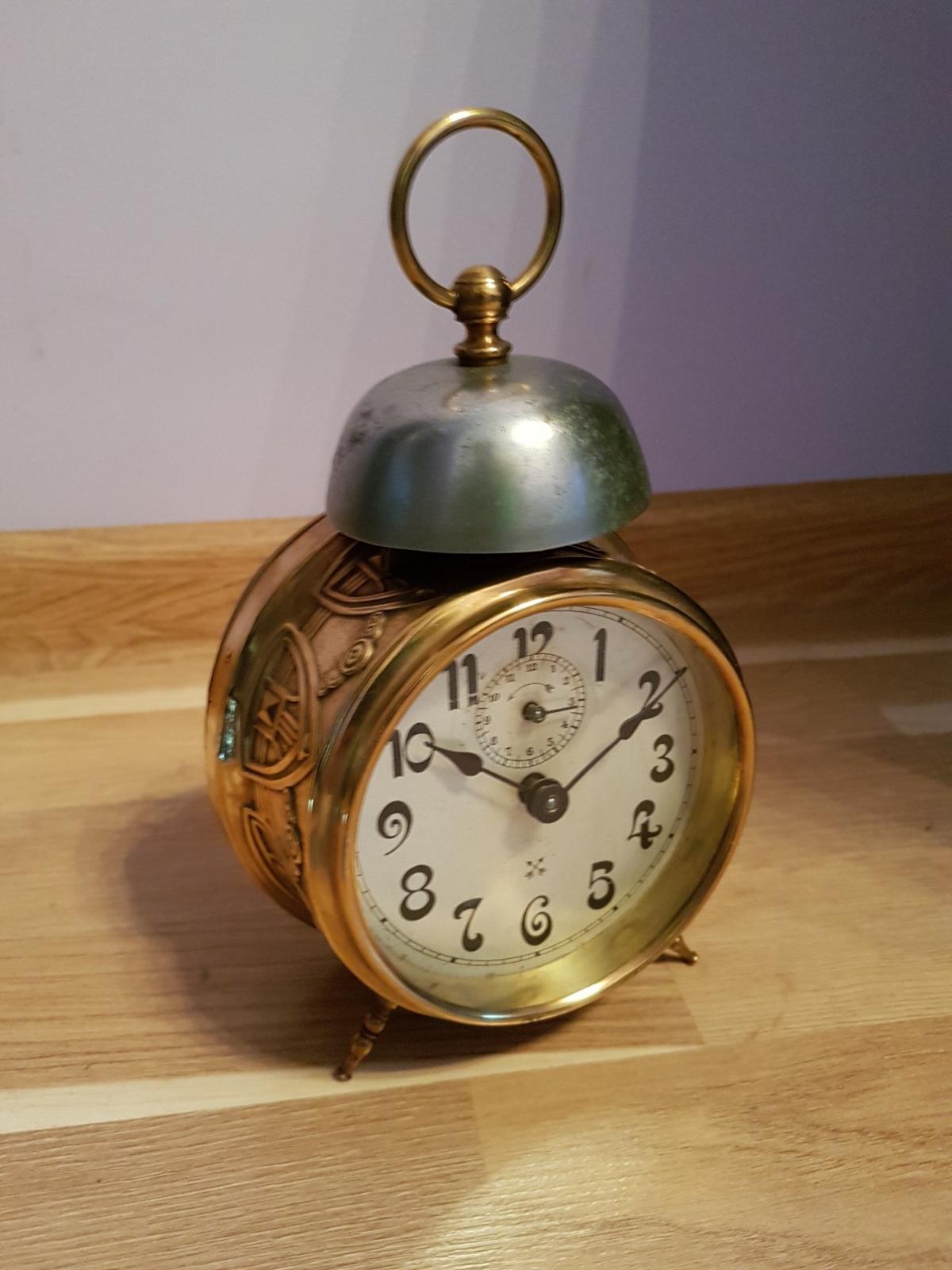

Przedstawiam kolejne HAU wraz z datami produkcji. Pierwszy Herbowy z grudnia 1910r.

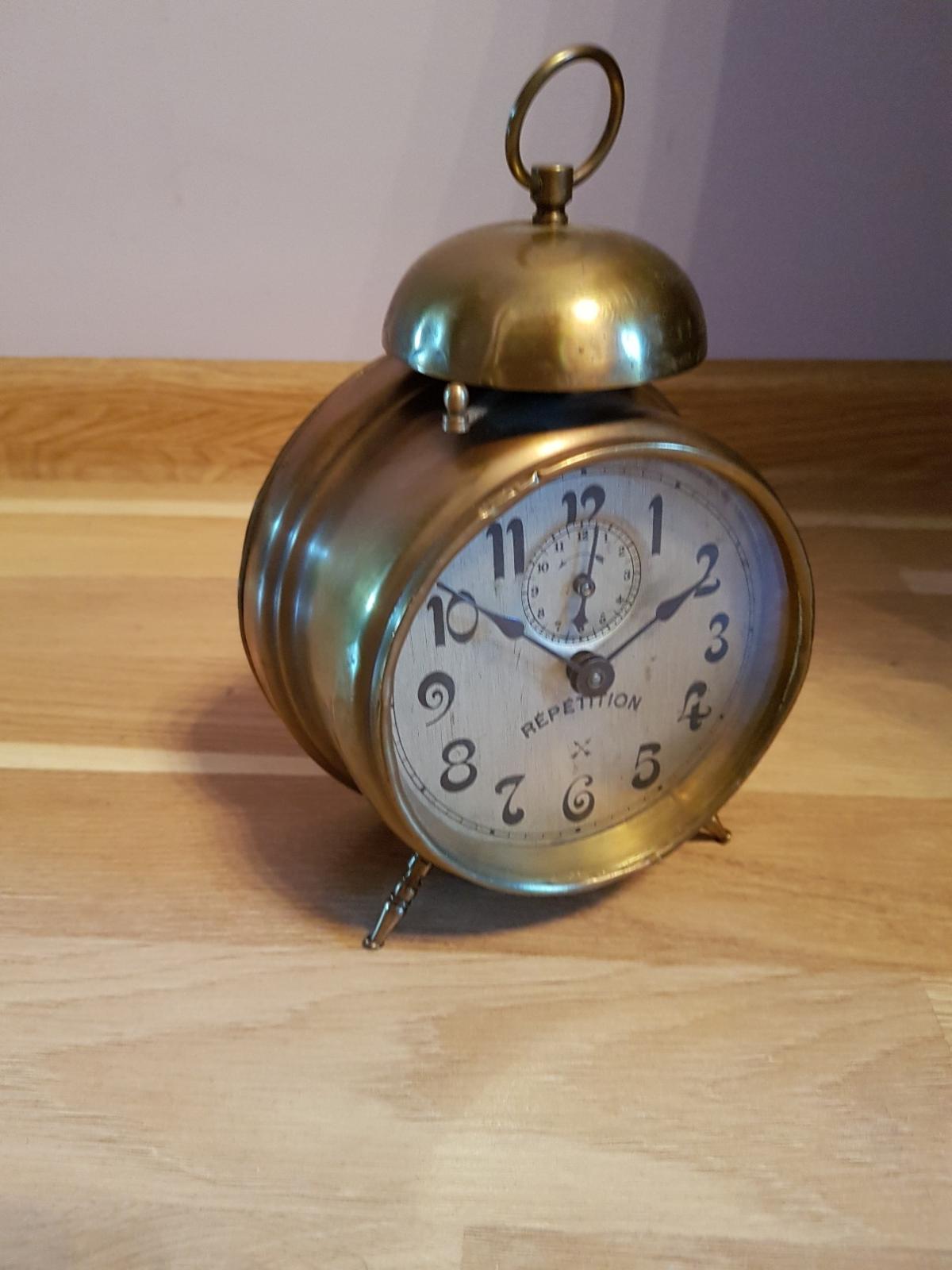

Kolejny nieznany mi model HAU z funkcją repetycji. Październik 1907r
Wiem. Jest na ebay ale cena to ponad 2200zl. Ja swojego kupiłem na all... ok 10 lat temu za 150zl:-) nikt nie licytował:-)
Cene ustalaja kolekcjonerzy ten Badische zostal kupiony za 1250 zl.
Tak. To ten mój ze zdjęcia poniżej, któremu kilka postów wyżej odplamiałem tarcze:-) Nie był tani ale moim zdaniem to jeden z najpiękniejszych budzików. A po drugie pocieszam sie tym, że niektórzy moi znajomi podobne kwoty tracą miesięcznie na papierosy. Ja wybrałem ten nałóg....;-)

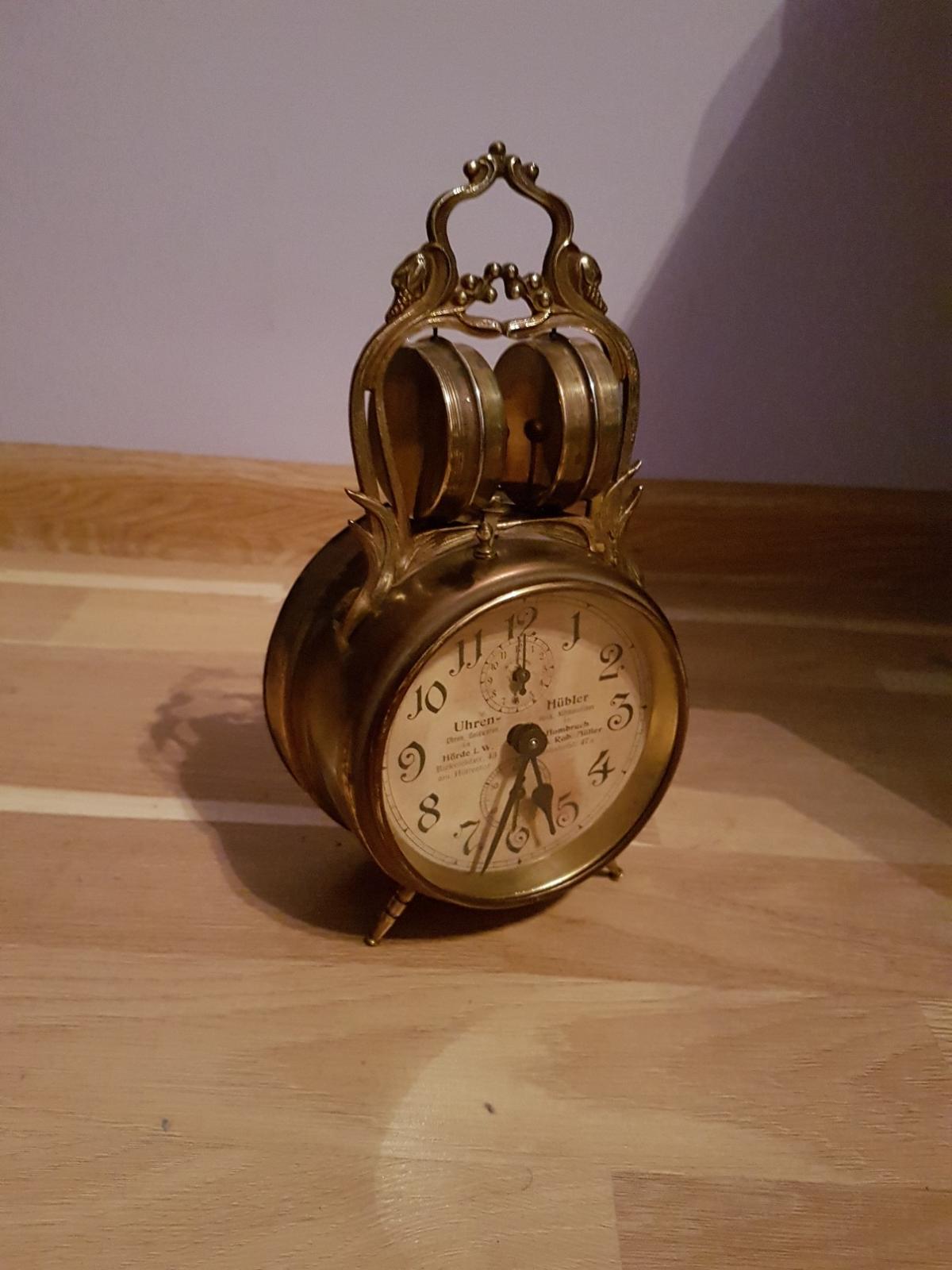

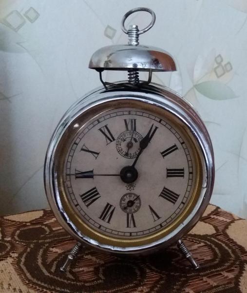

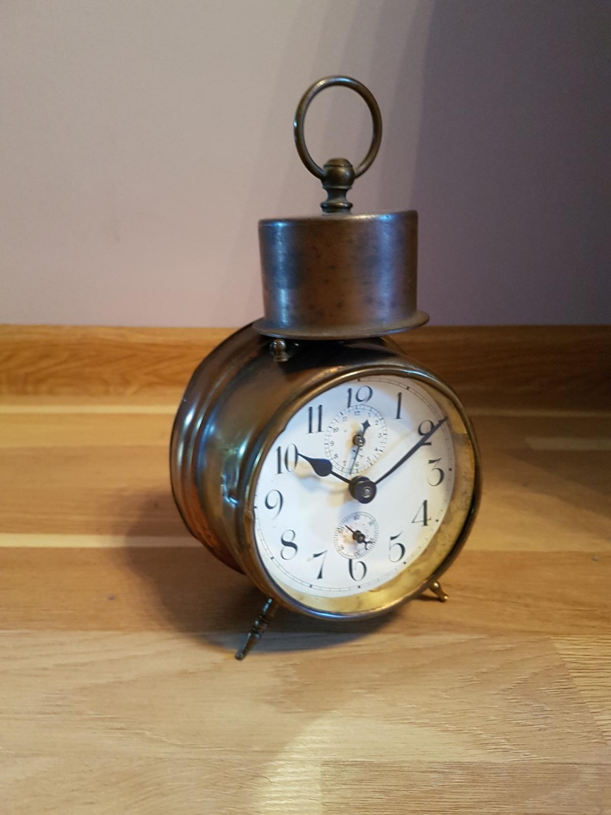

HAU "Maxim", wrzesnień 1911r.

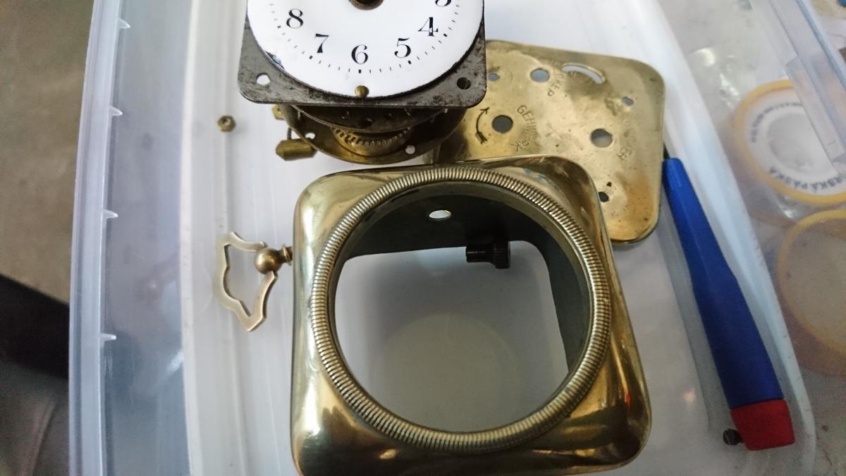

post-32711-0-09630000-1579372576_thumb.jpgCzy ktoś wie jak i czy w tych budzikach HAU było mocowane szkło?nastawianie budzenia jest z tyłu
attachicon.gifDSC_1817.JPGCzy ktoś wie jak i czy w tych budzikach HAU było mocowane szkło?nastawianie budzenia jest z tyłu
Jeśli to jest t.zw. budzik oficerski to szkło jest na wcisk w wykręcanej ramce.
Pozdrawiam Bolesławiec
Roman
Tak to oficerski HAU z 1915r ,ale ramka nie jest wykręcana, czyli szkło tak jak w zegarkach kieszonkowych?
Tak.  Wciskane od przodu. Ale ramka chyba powinna się dać wykręcić z obudowy (oczywiście - nie ma to nic wspólnego z mocowaniem szkła).
Roman
Edytowane przez Kieszonkowe
Dzięki,spróbuję jutro na naszej giełdzie poszukać ,mam same gięte ,a tu raczej płaskie ,może nawet fazowane ,bo rant taki niewielki ;)a i średnica 463
W moich dwóch z tego co pamiętam to szkiełka były lekko wypukłe (i to w obydwóch) oczywiście z lekką fazą z boku.
No to już wiem czego szukać :)dzięki za pomoc

Ja  znalazlem pierwsza  wzmianke  o  nowych budzikach  HAU w  1907  roku z  wylaczaniem budzika,,ta  sama data dla  budzika Maxim-12  minut budzenia  z mozliwoscia  repetycji ,ten sam  okres  powstania Budzika  GB  zawieszone na nitkach  ? zeby  nie  skakal  po stole z  w  trakcie  pracy.
Bylbym ostrozny  z datowaniem  budzikow  i  innych  zegarow na podstawie drapanek  zegarmistrzow czyli  nieskladnie  nabitych  numerow  ;):P:D:lol:

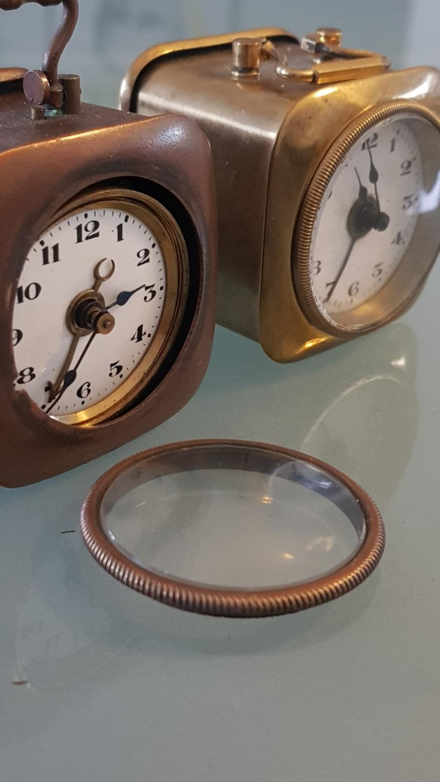

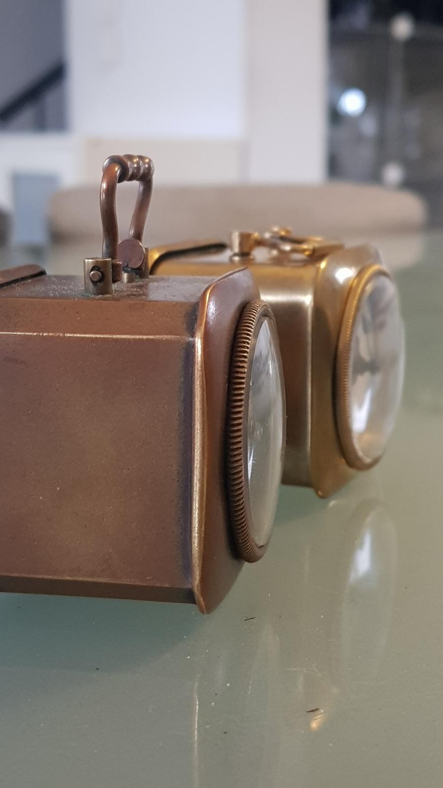

Wpadłem dzisiaj na chwilę do pracowni w domu i tak na szybko zrobiłem zdjęcia moim oficerskim
a tak wygląda samo szkło w wykręconej ramce
tak że już wiesz czego szukać.
A jeśli byś nie znalazł to pamiętaj że w Gdańsku jestem w stanie dociąć i wygiąć praktycznie każde szkiełko ze szkła.
Problemem jest tylko czas i cena :) .
Roman
Szkła znalazłem pasujące średnicą ale bez fazy,jutro spróbuję je zeszlifować :) mam kilka sztuk ,to spróbuję potrenować szlifowanie fazy ręcznie ;) jak się nie uda to będę lamentował :D ale zabawy z budzikiem jeszcze sporo a czasu na hobby coraz mniej :D
Do szlifowania szkła ręcznego jest bardzo prosty przyrząd rodzaj dwóch grzybków jeden wypukły drugi wklęsły który mocujesz między wrzeciono a konik i między nimi zaciskasz obrabiane szkło (największy problem żeby zrobić to centrycznie i z wyczuciem) później włączasz tokarkę i już możesz szlifować/fazować nawet drugim kawałkiem szkła.
Dziękuję o czymś takim myślałem,tylko nie wiedziałem że można też szkłem szlifować,a żeby zeszlifować ze średnicy ok 1,2mm to czym?
Zasada jest prosta - szlifujesz czymś o twardości równej lub większej materiałowi obrabianemu. Możesz np zamiast szkła użyć pilniczków lub wierteł z nasypem diamentowym.
A co do grzybków to można taki przyrząd zrobić sobie samemu lub zlecić tokarzowi. Mi kiedyś udało się takie kupić żeby było śmieszniej to robiła to jakaś spółdzielnia inwalidów w Krakowie a nie żadne renomowane wytwórnie narzędzi zegarmistrzowskich.
Pozdrawiam i życzę powodzenia
Roman
