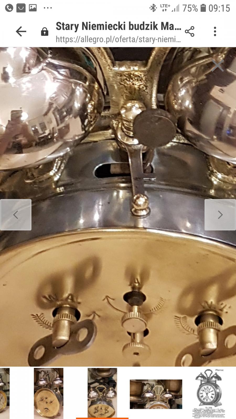

Kolejny fals na allegro. Wygląda dobrze a nawet bardzo dobrze. Wszystko poparte jest grafiką z katalogu. Niestety tak nie jest. Budzik wystawiony drugi raz po tym jak został zwrócony sprzedawcy przez mojego znajomego. Widziałem go osobiście i zrobiłem pare zdjęć.
Mechanizm, tarcza, koszyczek - wszystko ok. Nie kombinowane w komplecie od lat. Tarcza do koszyczka przytwierdzona mosiężnymi gwózdkami - widać, że kupe lat temu. I na tym kończą się dobre słowa o tym egzemplarzu.
Obudowa, dekiel - oryginalne ale nie od tego mechanizmu. Zwŕóćcie uwagę wystaje w szczelinie od młoteczka od dzwonka duża część koszyka prawie uniemożliwiając ruch młoteczka od budzika. Dzwonki wydawałoby się, że są jedynie zeszlifowane i wtórnie niklowane co jest dopuszczalną formą renowacji. Niestety nie! W mojej ocenie są współcześnie dotoczone! Ich ciężar, grubość i wewnętrzne ślady przekonują mnie do tego stwierdzenia w 95%. Gdyby były szlifowane z zewnątrz i wewnątrz były by zdecydowanie cieńsze i lżejsze. Niestety są grube i ciężkie. A frezy, które przebiegają od wewnątrz wyraźnie świadczą, że to nowa robota a nie jedynie szlif redukujący korozje. Motylki również raczej nie od Maunthe gdyż w żadnym, ktore posiadam nie są "sztywne" jak w budzikach Kenzle. Sam postument od dzwonków również wygląda na oryginał. Jest to ordynarny składak przypuszczalnie kilku producentów.

Faktycznie obserwowalem ta aukcje  budzik wystawiony ponownie niby orginal  odrestaurowany ale wiele detail nie pasuje do tego modelu nie wspomne o motylkach do nakrecania.
Skladak kilku różnych marek. Ale z dorobionymi dzwonkami wśród pięknie wyglądających "rzeźb" tego Pana spotykam się pierwszy raz. Bądźcie ostrożni. Niestety 100% pozytywów nie daje nam gwarancji. Widziałem 5 budzików od tego Pana-wszystkie to podróby. Oczywiscie nie mówie o pospolitych GF czy Junghansach. Główne dotyczy to modeli z wyrafinowanymi, ciekawymi postumentami i dzwonkami.
Ja  tez kupilem w serwisie  Allegro od znanego sprzedawcy budzik Japy Freres ktory okazal sie kompletnym skladakiem.Orginalna jest tylko tarcza korona dzwonka I tylna pokrywa..Dzwonek ciezki , groby toczony z mosiadzu  ,puszka od innego budzika z topornie wykonanymi wycieciami, nozki od innego modelu, mechanism nie sygnowany prawdopodobnie od innego budzika  ( brak porownania z orginalem)

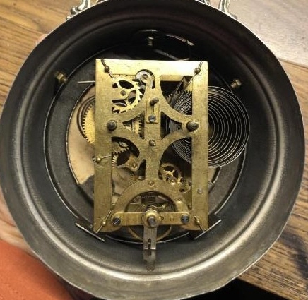

Co do "budzika Japy Freres  sprzedanego komuś na forum" - to kupiłem go ja i nie widzę specjalnie żeby to była wygórowana cena, a budzik moim zdaniem jest oryginalny. Sporo pracy włożono w jego renowację choć widzę, że nie wszystkie prace są robione do końca w najlepszy sposób. Tak bym powiedział. Poproszono mnie o zdjęcie mechanizmu. Proszę . Moim zdaniem (a nie jestem jednak fachowcem), nie budzi zarzutów.

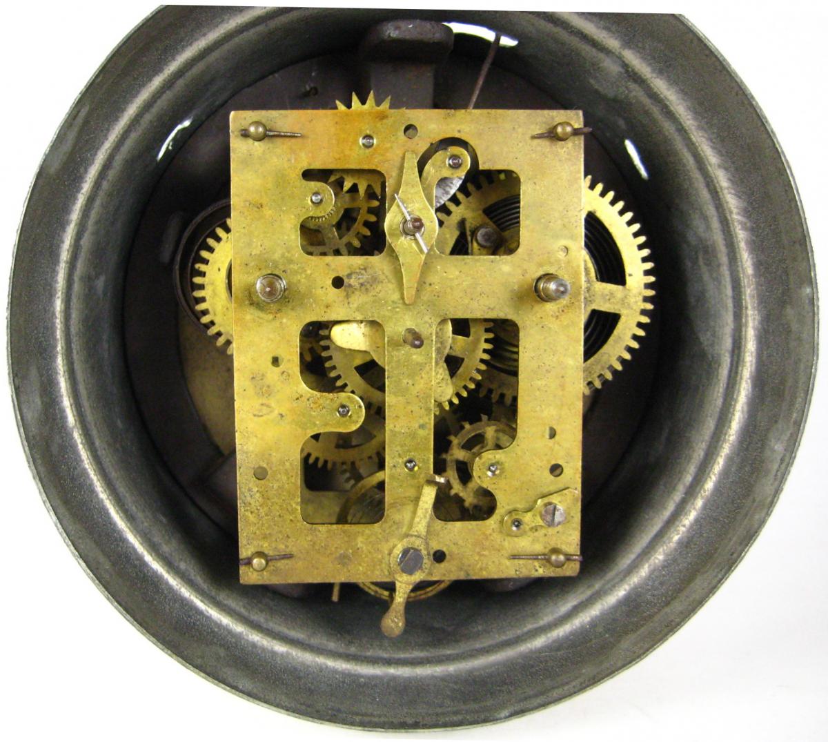

To ja prosilem o pokazanie mechanizmu poniewaz kupilem taki sam budzik I okazal sie kompletnym skladakiem z wielu czesci I niewiem czy chociaz werk jest orginalny ale sie bardzo roznia

Trudno mi powiedzieć, faktycznie różnice są spore, ale tak jak pisałem nie jestem człowiekiem mającym za duże pojęcie w tym temacie . Myślę że spokojnie możesz zadzwonić i porozmawiać w tej sprawie. Zapewne telefon masz , skoro kupiłeś budzik.
