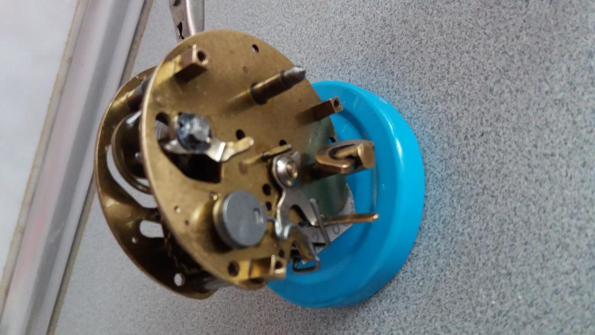

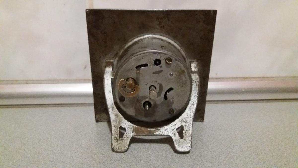

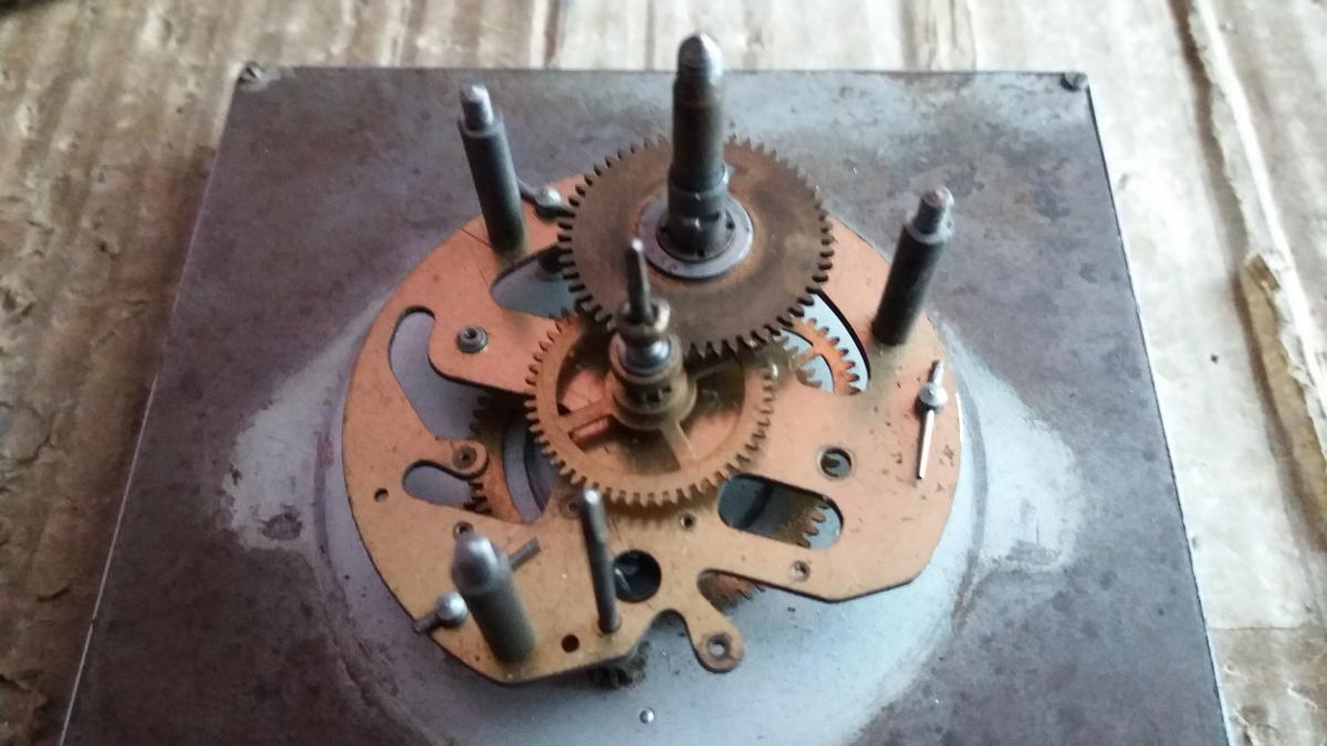

Nowy nabytek, budzik Mauthe. Otrzymałem go w rozsypce. Płyty rozkręcone, Na szczęście wszystkie czopy były całe. Jakościowo bardzo dobrze wykonany, pełna płyta z materiału jak przy wiszących z pełnej płyty. Udało mi się go uruchomić. Kotwica wychwytu przypomina widelec, który wchodzi w ośkę koła balansowego.
Opis zdjęć:
trzy pierwsze zdjęcia, stan w trakcie zakupu. Pozostałe to już składanie i efekt końcowy.

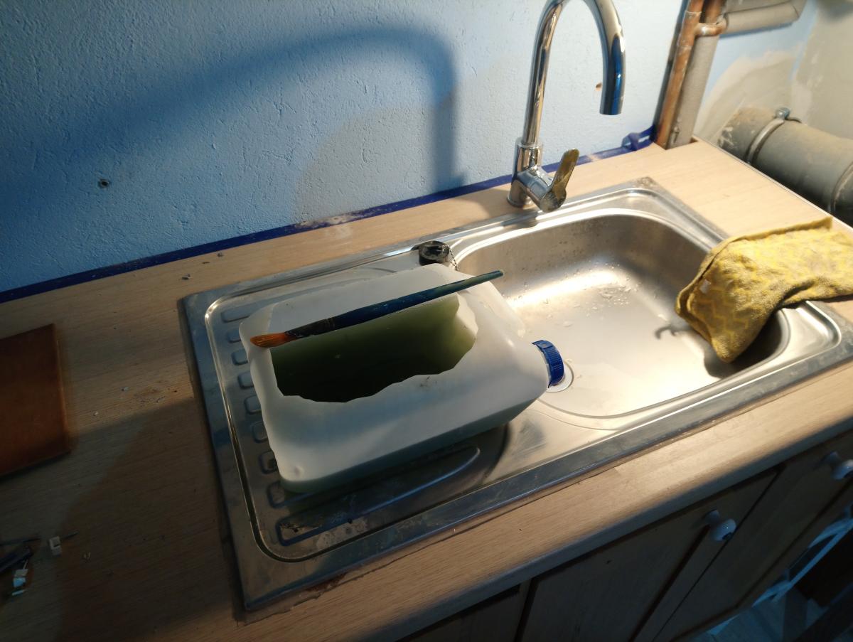

Tak żeby było dobrze... każdy sam musi sobie ustawić odpowiedni roztwór i czas... Ja moczę od 10 minut do 12h...Trzeba kontrolować i dobrze płukać ciepłą wodą. Potem wytrzeć do sucha ręcznikiem papierowym. Dodatkowo używam miękkiego pędzla, bo inne drapią powierzchnię mosiądzu.
Piwniczne stanowisko do akrowania:
