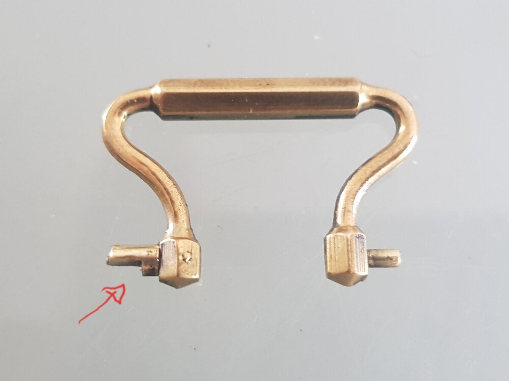

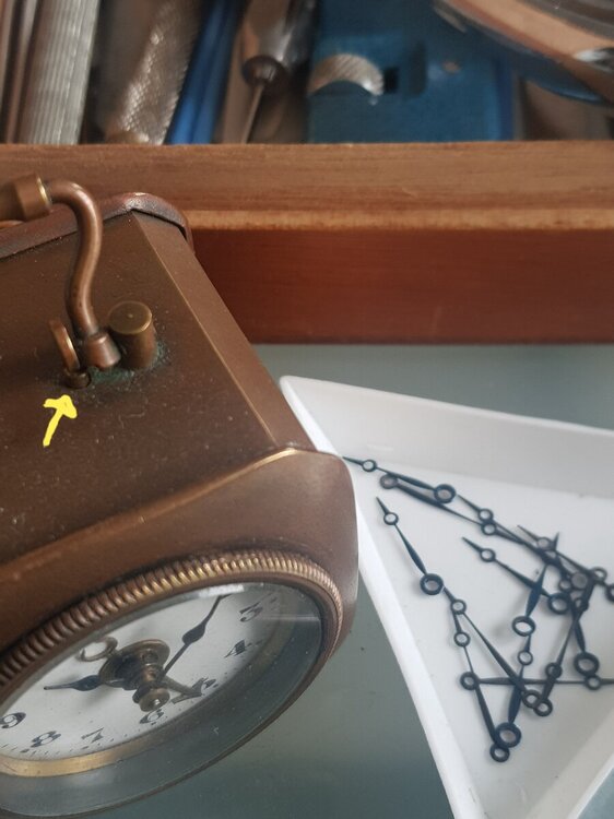

W tych budzikach nie było chyba blokady dzwonienia, w innych które mam odbywało się to przez położenie górnego pałąka.

W moim właśnie pałąkiem wyłącza się dzwonienie ,to akurat już zrobiłem.Mechanizm wygląda na identyczny,różnice w detalach wynikają pewnie z różnic modelowych.

A to ciekawe pokaż jak to jest rozwiązane bo na zdjęciach Twojej obudowy nie widać ani krzywki ani kołka blokującego ?
ponieważ pudło z miałem na wierzchu to wyjąłem inny który ma tą blokadę (żółta strzałka)

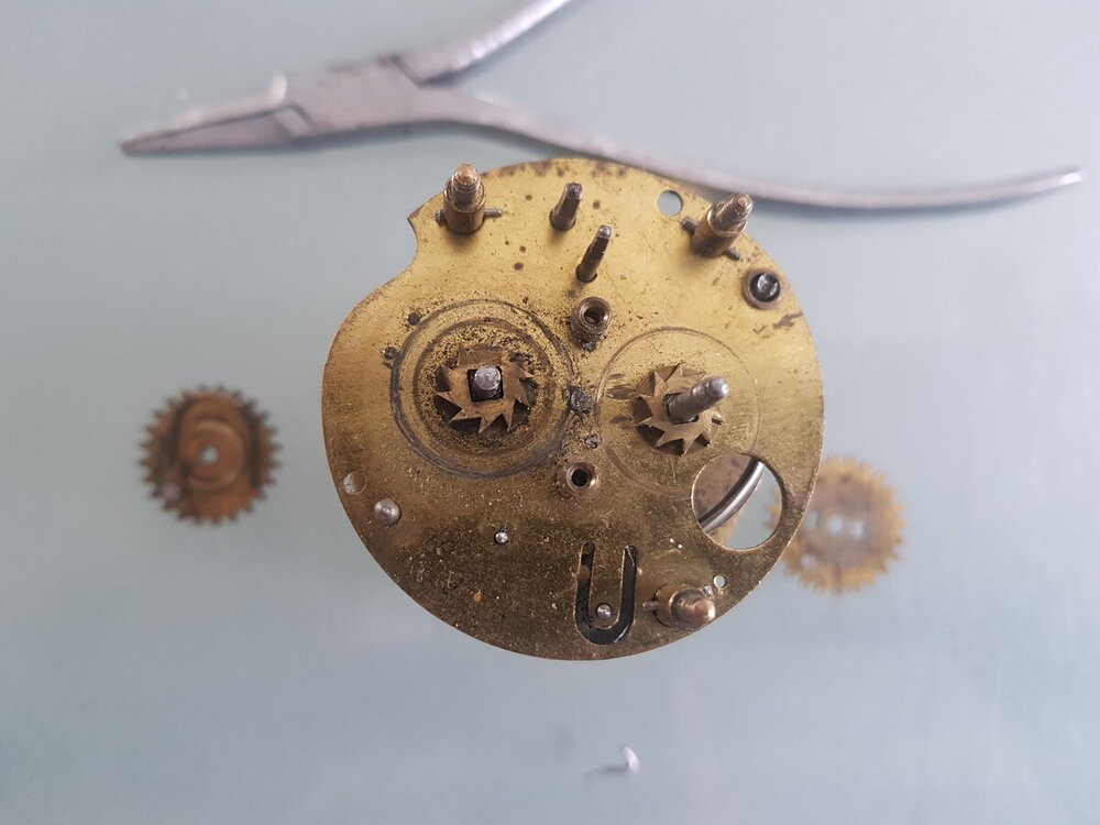

To postaram się z pamięci wyjaśnić problem zapadkowy (budzik już złożyłem i nie chce mi się go drugi raz rozkręcać)
Ten model ma prostszy mechanizm - bo ma dwie niezależne sprężyny w dwóch niezależnych bębnach na dwóch osiach.
(Ten na zdjęciu powyżej - tam dopiero jest jazda "zapadkowa" dwie sprężyny na jednej osi i w jednym bębnie :) )
Za nakręcanie obydwu sprężyn/bębnów odpowiada jedno pokrętło nakręcania które odpowiednio kręcąc w prawo
nakręcasz alarm a w kręcąc w lewo nakręcasz zegar. Jest ono zakręcone na dłuższej, gwintowanej osi bębna i wchodzi
swoimi dwoma kłami w duże kółko zębate z dwoma otworami ( na Twoim zdjęciu to to po prawej).
Drugie duże kółko zębate jest zaklinowane bolcem na drugiej krótkiej osi drugiego bębna (na Twoim zdjęciu to po lewej).
Oba duże kółka od spodu mają zapadki blokujące obrót w jedną stronę oraz sprężynki dociskające te zapadki.
Zapadki przeskakują tylko w jedną stronę po mniejszych kółkach zębatych znajdujących się pod większymi na odpowiednio obu osiach.
Oba duże kółka zębate kręcąc pokrętłem zamocowanym na prawym kółku mogą obracać się w obydwie strony, natomiast za to czy nakręcasz
sprężynę chodu czy dzwonienia odpowiadają zapadki skaczące po małych kółkach - po prostu kręcąc w jedną stronę jedna zapadka powinna przeskakiwać
a druga nie i odwrotnie.
Nie wiem czy jasno to wytłumaczyłem ale robię to z pamięci nie patrząc na mechanizm - gdybyś miał problem to pytaj/dzwoń pomogę.
Myślę że swobodnie dasz sobie radę i nie musisz czekać aż Krzysztof zaszczyci Cię swoją obecnością ;).
Jak coś będzie niejasne to trudno rozkręcę i rozbiorę budzik jeszcze raz.
Tak więc liczę na solidne przekupstwo, tylko nie wiem czy i kiedy w obecnej sytuacji ono nastąpi :D.

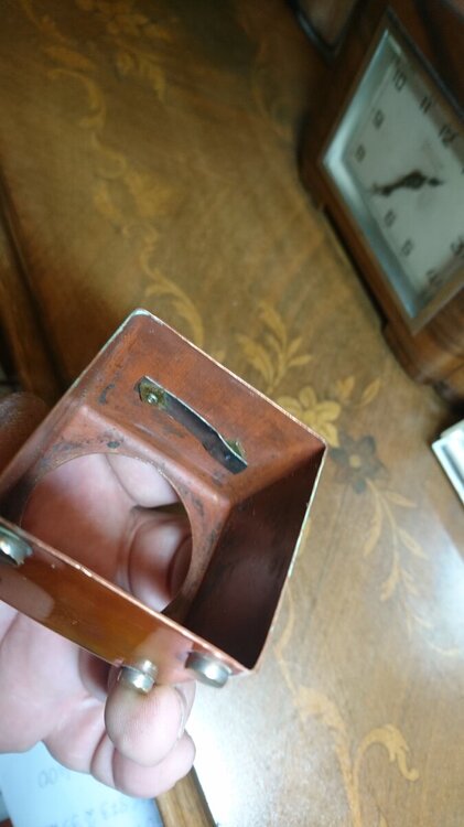

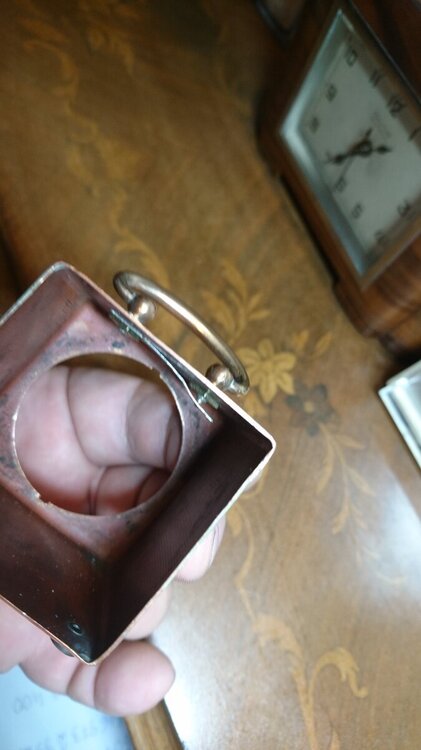

Kołek blokujący jest wewnątrz jednego z uchwytów pałąka,widoczny tylko od wewnątrz obudowy ,odgina sprężystą blaszkę która blokuje dzwonienie,jutro postaram się rozpruć budzik od nowa to zrobię zdjęcia.Dzięki za jasne wyłożenie ,będę próbował odpowiednio zadziałać ale muszę odkopać gdzieś sprężyny i wymienić tą skracaną,jak będę miał problem to będę wołał o pomoc 😊

Tak mnie męczył ten kołek blokujący wewnątrz jednego z uchwytów że rozebrałem jeszcze raz budzik i po raz pierwszy odkręciłem uchwyty pałąka
Mam i ja  :D :D
Brakuje mi tylko tego kołeczka (ale to nie problem dotoczę z mosiądzu) no i chyba sprężystej blaszki Więc jak będziesz robił Swój to uśmiecham się o zdjęcia,
A skoro już rozebrałem go to dalszy ciąg zębatkologii  :)
to te małe zębatki - teraz już chyba wszystko jasne :) .
W moim chyba przy okazji należy mu się małe SPA ale to chyba zrobię jak znajdę trochę
czasu i przy okazji rozebrania do dorobienia kołeczka i blaszki.

Tak wygląda od wewnątrz blokada,zębatki małe są dobrze ustawione ,ale jedna wewnętrzna jest odwrotnie😕sprężyn jeszcze nie znalazłem ,ale w moim bałaganie to nie takie proste! ale od Sławy to na pewno mam ale nie będę teraz rozbierał budzika na elementy pierwsze bo od jutra same wyjazdowe działania i brak czasu na hobby!
Dzięki, z Twojego wcześniejszego opisu wyglądało na jakąś finezyjną sprężynkę ;)
a tu po prostu "chamska" blokada młoteczka :)

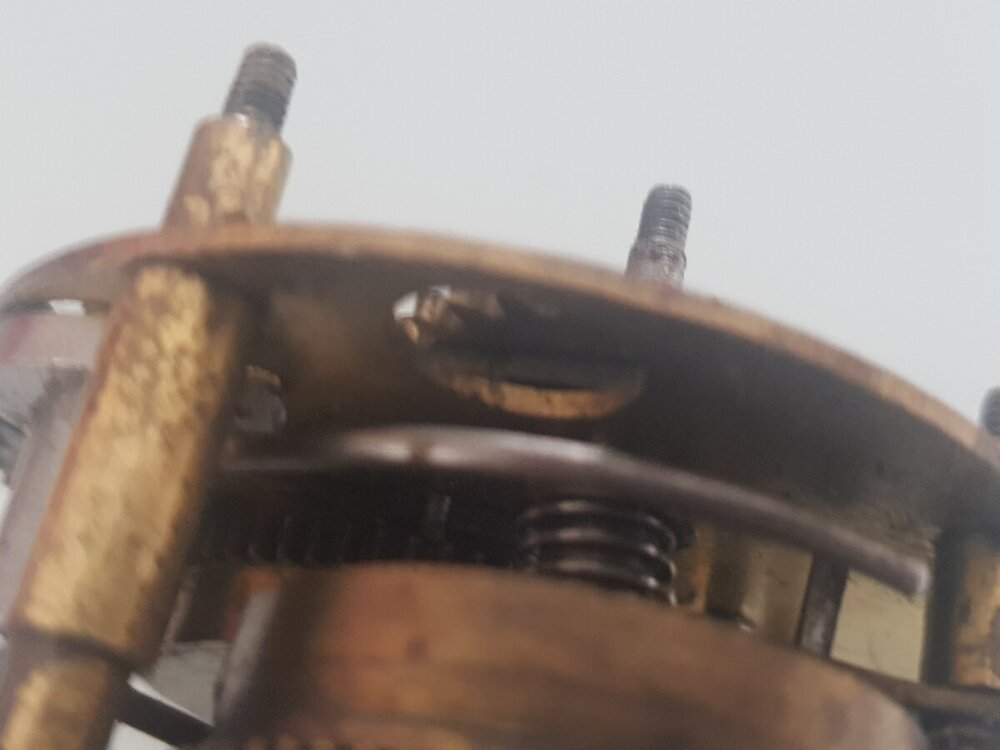

Nie bezpośrednio,w mechanizmie jest wystająca dźwignia która blokuje,nie wiem jak to nazwać,koło zębate terkotki?widać ją na zdjęciu mojego mechanizmu

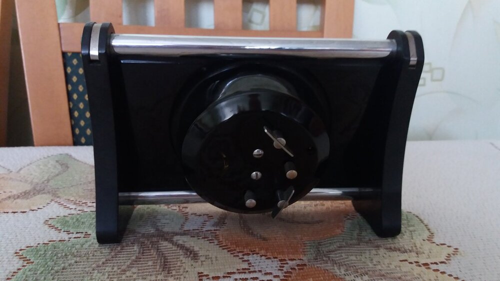

Mój najnowszy nabytek, kupiony dwa dni temu, budzik chiński firmy Diamond. W Internecie znalazłem opis aukcyjny takiego modelu. Wynika z niego, że pochodzi z lat  60. XX w. Jest dosyć ciężki.
Czy to oryginał czy kombinacja? Czy w katalogu Junghansa się toto znajduję?
Edytowane przez kiniol
Ja mam tylko katalog junghansa z 1901,a ten wygląda na okres pierwszej wojny ,albo polutowany z kawałków😕ale wygląda za dobrze jak na wynalazek i może ktoś pogrzebie lepiej i coś podpowie bo jak dla mnie to ciekawostka ogromna i szkoda że go przegapiłem na aukcji.....🙂

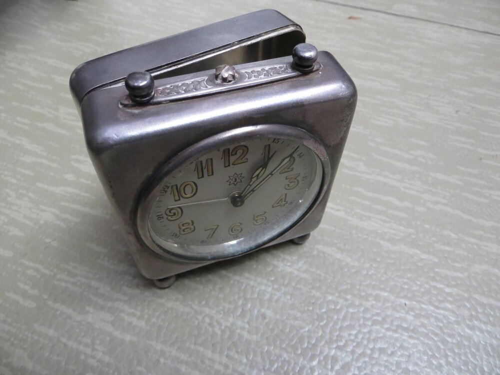

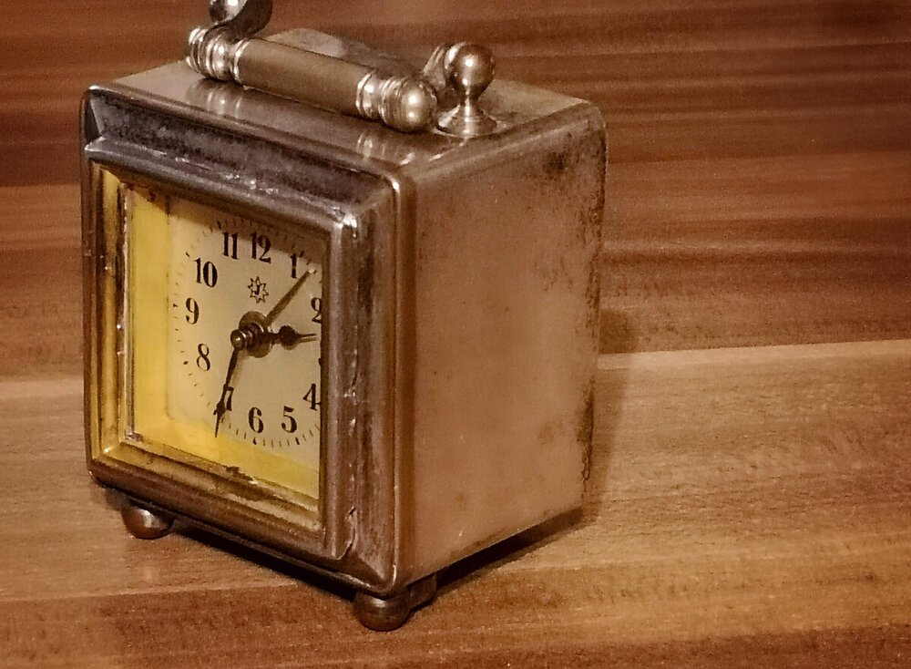

Takie maleństwo dzisiaj dołączyło do kolekcji.
Pozdrawiam serdecznie.
Tomasz

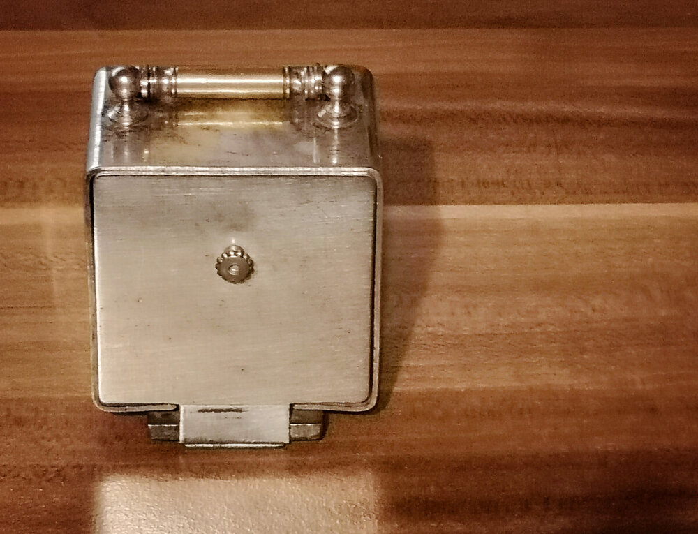

Fajny klimatyczny budzik,a pokaż jeszcze tył..
Proszę bardzo.
Wymiary 5x5,5x4 cm.
Edytowane przez fotolizard
A trochę jestem zaskoczony rozwiązaniem,wygląda jakby budzik podróżny został wlutowany do puszki pancernej,jeśli to rozwiązanie fabryczne to dość oryginalny pomysł😉

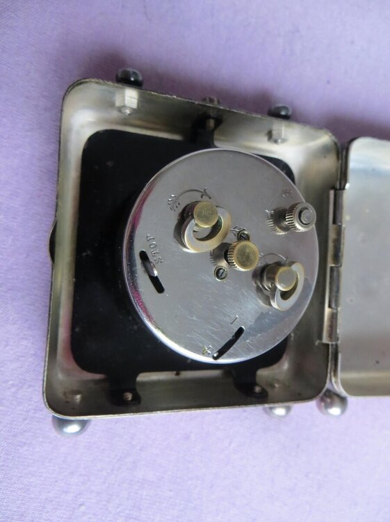

Takiego modelu jeszcze nie spotkałem, a wydawało mi się że mam już wszystkie. Czy aby to nie 2 w 1?
Nie , raczej nie !
Mam co prawda inny , ale od tyłu też wygląda jakby wstawiono inny.
Tak, Twój jest jak najbardziej w porządku. W tym kolegi Fotolizard klapka z tyłu ma toporny zawias, raczej nie fabryczny. Na ostatnim zdjęciu widać że coś przy ramce było klepane, ale nie wyrokuję bo po 80-tym egzemplarzu wiem że wśród miniaturek wszystko się zdarzyć może.
  Front jak by od tego z prawej.
No właśnie ten przód wgląda na polutowany do innej puszki,ale na pewno było to robione na tyle dawno że nabrało juz znamion zabytku🙂

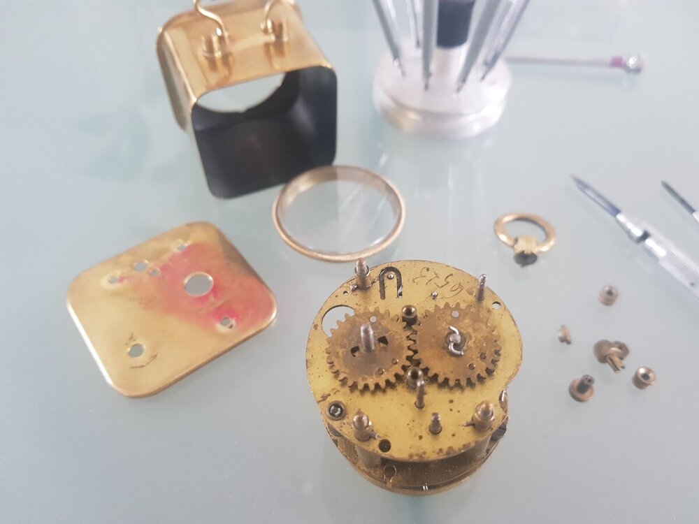

Moim zdaniem budzik jest fabryczny. Obudowa też. Nic nie było klepane. Budowa tej obudowy jest skomplikowana. Jakiś majster (z gadki wnioskuję, że handlarz) chciał wyjąć mechanizm i dłubał w ramce z cyny - dlatego wygląda jak po burzy. Żeby wyjąć mechanizm trzeba rozkręcić "trzymadełko" itd. Drzwiczki są dziwne, ale niesamowite. Planuję zrobić mu przegląd, więc porobię zdjęcia - wtedy wyrzucimy wszelkie wątpliwości.
Też tak myślę .  Ktoś chciał rozebrać , no i narozrabiał
Edytowane przez PM1122
