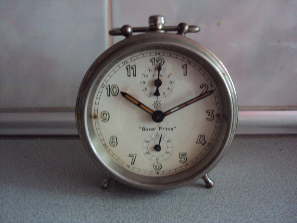

No i żeby było w temacie, to budzików mam tylko 3 sztuki i więcej nie kupię, bo te stare budziki strasznie głośno chodzą i ich chód mnie drażni. :)
Edytowane przez dziadek
Jak jesteśmy przy wojennych Junghansach, to werk tego budzika jest z tego samego miesiąca i roku, który kiedyś pokazywałem na Forum. Również inna osobliwa ciekawostka z Junghansem naprawianym w 1945 r. Osoba naprawiająca budzik w 1945 roku pod tarczą, jako swój znak rozpoznawczy  narysowała Gwiazdę Dawida. Został tak schowany, że tylko przy demontażu można to zobaczyć. Budzik jest ze stycznia  1938 r.
Zestawienie wymowne: 1945 r., niemiecki budzik Junghans i Gwiazda Dawida

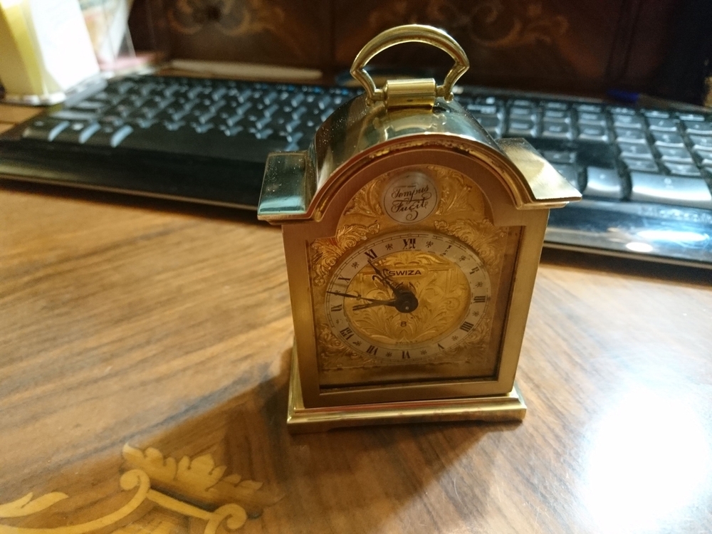

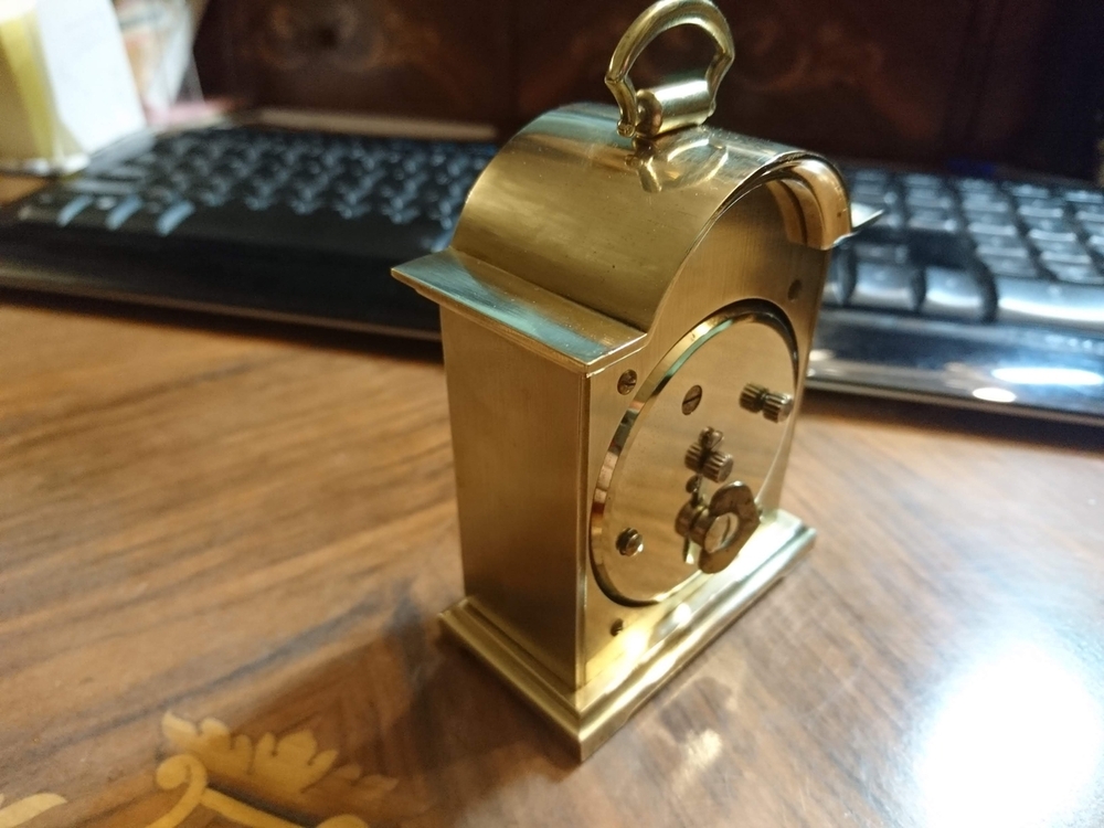

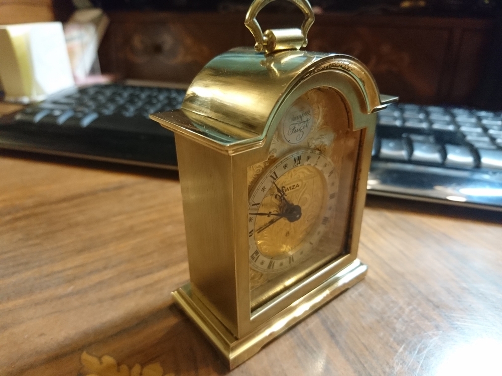

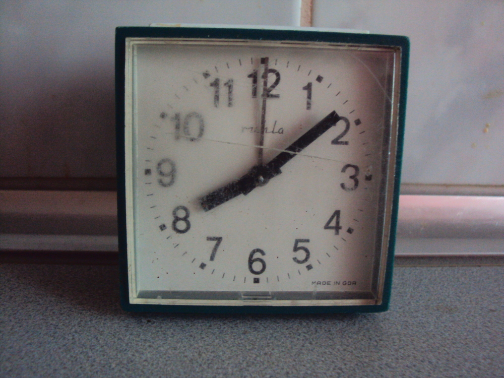

Moja Swiza już po smarowaniu mechanizmu i czyszczeniu obudowy  przed którą trzeba było usunąć warstwę zabezpieczającą mosiądz przed patynowaniem ,wyrównać powierzchnię poobijanych krawędzi i ponownie zabezpieczyć  polerowane powierzchnie. Wykonany bardzo solidnie i precyzyjnie więc składanie to sama przyjemność🙂
Budzik chodzi bardzo cichutko i dokładnie 🙂

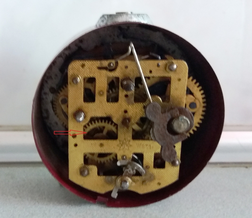

Junghans z lutego 1940 r., znaleziony w ubiegłym tygodniu na złomowisku. Po takich przejściach werk zachował się w bardzo dobrym stanie. Przy użyciu nafty i benzyny udało się go uruchomić bez rozkręcania płyt.......
Szacunek za uratowanie !!!
Ale Panie Marku - NA LITOŚĆ BOSKĄ !!!!! - nie robi się czegoś takiego - jak już miał pan mechanizm na wierzchu to trzeba było go rozebrać i dokładnie wyczyścić - takie czyszczenie jak Pan zaprezentował to tak samo jakby myć się / kąpać w ubraniu :) .

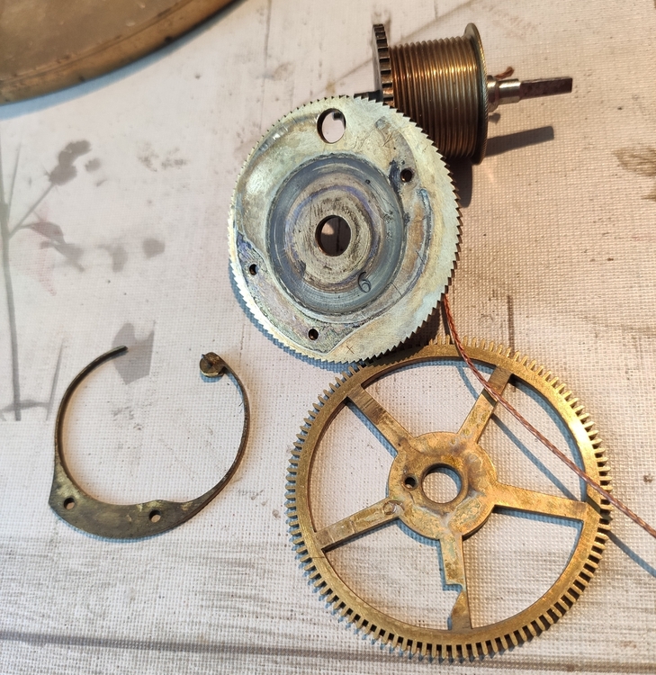

Były tylko metalowe, części, dlatego zrezygnowałem z demontażu płyt z powodu, o którym napisałem wcześniej. Przy demontażu zawsze można coś przypadkowo uszkodzić. Wystarczyło, że wskazówka od budzenia była całkowicie zżarta przez rdzę. Czasami można przedobrzyć. Wystarczająco wykąpał się, chodząc w nafcie i benzynie.

Panie Marku, też tak kiedyś myślałem, ale nie jest do końca tak . Nie da się usunąć całego brudu płucząc w benzynie, a niestety  to działa to jak pasta ścierna. Tak można oczywiście zrobić nie mając warunków do umycia, zakładając, że budzik będzie chodził sporadycznie raz na rok przez 5 minut 😉

Panie Marku zrobił Pan źle i nadal upiera się Pan przy swoim ;) . Tak jak napisał Leszek żadne moczenie w benzynie, nafcie, terpentynie nie usunie brudu a wręcz przeciwnie spowoduje tak jak napisał Leszek że powstanie na czopach mieszanina brudu i nafty/benzyny/terpentyny która będzie idealnym ścierniwem powodującym destrukcje czopów nawet jak będzie chodził sporadycznie.
Tak jak napisałem jak już mechanizm był wyjęty to niedużo pracy było żeby konserwacje przeprowadzić prawidłowo. Skoro pokusił się Pan na odmalowanie obudowy. To trzeba było tęż zrobić resztę.

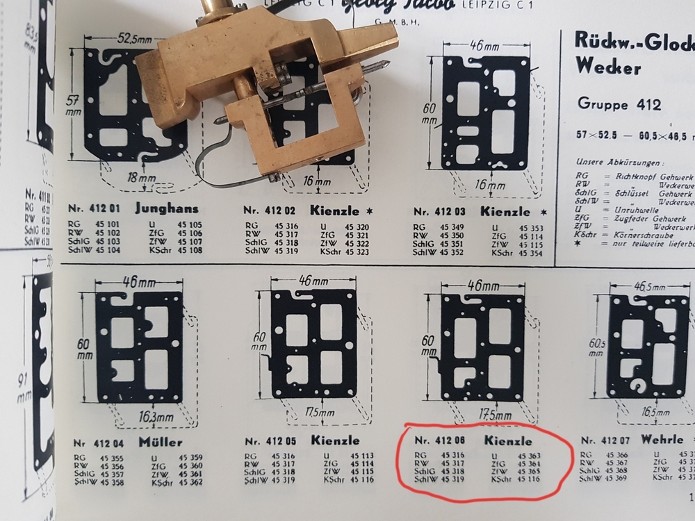

Natomiast co do mechanizmu Kienzle to tu ma Pan dokładnie ten mechanizm z numerami części których należy szukać :)

Dziękuję za informacje.  Co do mycia, czy jesteście Panowie pewni, że np. z budzikami tak pedantycznie bawią się wszyscy profesjonalni zegarmistrzowie? By wykonać idealnie tę czynność, trzeba by mieć zegarmistrzowską czyszczarkę wirnikową. Do tego stadium napraw nie doszedłem i nie dojdę z różnych powodów.
 Mało wiem , a do tego , zawód zegarmistrza już na wymarciu . Ale sądzę , że zegarmistrz po szkole , albo taki człowiek , co zajął się tą pracą i uważał się za profesjonalistę , to gdy budzik był brudny  , to jednak mył i czyścił go starannie .
Myślę jednak , że Pana intencją było uratowanie i zabezpieczenie budzika przed dalszą degradacją i doprowadzenie go do stanu , że tak powiem ,, muzealnego" , a nie do użytkowo - kolekcjonerskiego .

Koledzy, weżmy tylko tak na logikę. :)
Na Allegro i innych portalach większość sprzedawanych zegarów w opisie ma napisane że "zegar jest po profesjonalnym przeglądzie u zegarmistrza", albo tylko "zegar jest po przeglądzie u zegarmistrza" lub po profesjonalnym przeglądzie umyty, wyczyszczony i nasmarowany, lub inne podobne teksty i cena sprzedaży np. budzika nieprzekraczająca 100 zł, albo takie same teksty napisane w opisie w zegarach sprężynowych i cena np. 500 zł.
I teraz zadam pytanie.  Proszę mi wskazać prowadzącego warsztat profesjonalnego zegarmistrza który zrobi taki gruntowny przegląd włącznie z całkowitym rozebraniem umyciem, złożeniem, wyregulowaniem i nasmarowaniem np. budzika za kwotę mniejszą niż np.100 zł, albo wiszącego sprężynowca za kwotę mniejszą niż np. 250 zł, albo wagowego czy kwadransowego za kwotę mniejszą niż 450zł.
Moje zdanie jest takie. Zdecydowana większość błyszczących i czystych mechanizmów w tanich zegarach (i nie tylko) będących w ofercie sprzedaży jest myta w całości przez handlarzy i wszelkich amatorów szybkiego zarobku.:)
Kiedyś w młodości dorabiałem u handlarza który handlował jeszcze na Mariensztacie i przynosił mi takie zasrane trupy i zawsze miał tylko dwie prośby, ma być czysty błyszczący i jak klient będzie oglądał, to ma chodzić i ma być tanio. :D
Więc miałem trzy bańki w jednej była nafta, w drugiej był gronal, a w trzeciej czysta benzyna i w bardzo krótkim czasie zegar był czysty, błyszczący i chodził, czyli miał to co chciał.:P:)

Niestety nie o to chodzi Panie Marku. Żaden szanujący się zegarmistrz nie wrzuci całego mechanizmu do nafty, benzyny i będzie twierdził że zegar jest umyty/wyczyszczony.
Nie opowiadajmy też bajek że budziki czy inne większe zegary myjemy w myjkach wirnikowych. Po prostu one się do nich nie zmieszczą.
Natomiast wydawało mi się że jesteśmy na profesjonalnym portalu zegarkowym i w związku z tym moja prośba nie propagujmy fałszywych teorii.
Zwłaszcza Pan - z tego co pamiętam chwalił się Pan kiedyś że zajmował się Pan nauczaniem młodzieży. Więc powinien Pan być na to przeczulony.
Przeczyta potem taki młody człowiek że  poważny kolekcjoner budzików z Torunia twórca kilku naukowych opracowań i wystaw im poświęconym - mówi że to nic złego umyć cały mechanizm
I BĘDZIE TAK ROBIŁ !!!!!
Jeszcze raz powtarzam to co Pan propaguje to jest tak samo jakby umyć nogi  skarpetkach. Co prawda nogi będą wilgotne ale na pewno nie czyste
a cały brud i tak zostanie między stopami a skarpetką.
Jeśli nie czuje się Pan na siłach to proszę zlecać czyszczenie rzetelnym zegarmistrzom. Albo robić to sam ale w sposób właściwy.
I nie trzeba tu żadnych drogich specjalistycznych narzędzi. Wystarczą kuwety, słoiki i miękki pędzelek. A jeśli już Pan chce zainwestować
to proszę za kilkadziesiąt złotych kupić sobie myjkę ultradźwiękową w Lidlu czy Biedronce do amatorskiego czyszczenia wystarczy.

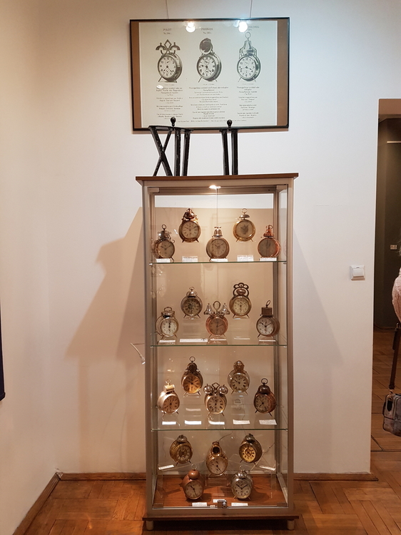

Część moich zbiorów na wystawie czasowej w Zduńskiej Woli.
Na środku indeksy godzin i wskazówki  z ratusza zduńskowolskoego rozebranego przez Niemców w 1940r.
Aż miło popatrzeć ! i tak mają wyglądać budziki!

Płyty jak płyty, ale masz ładny przyrządzik do klepania zębów. :)
