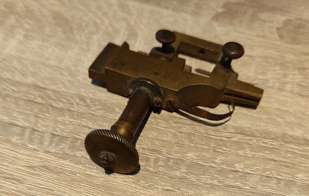

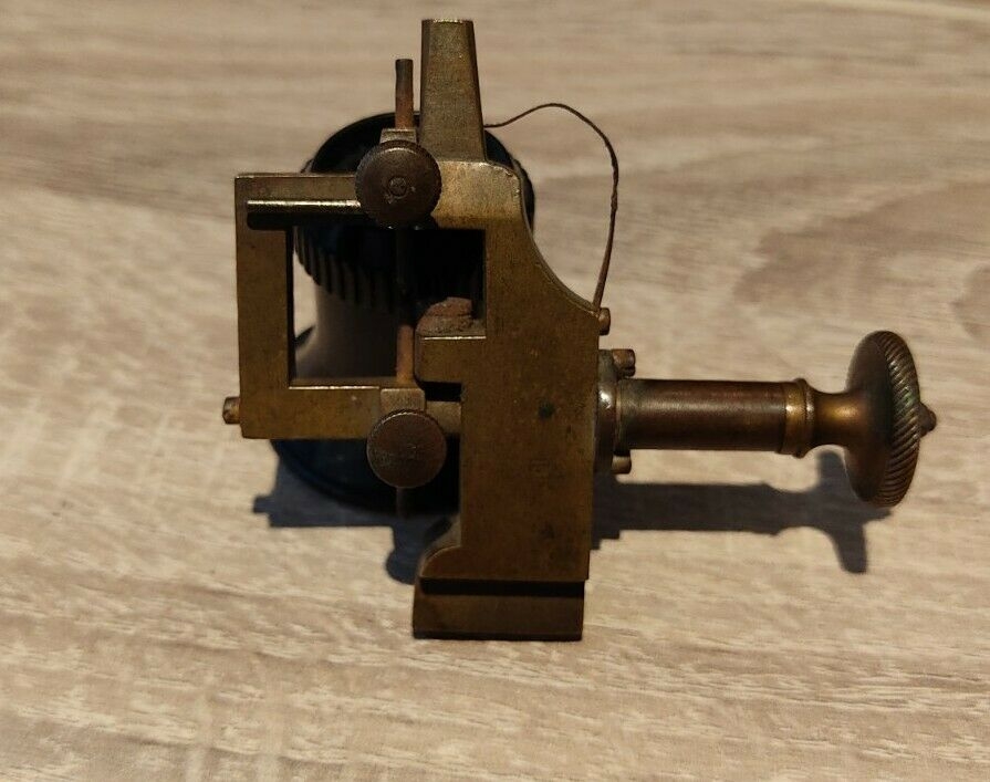

Płyty jak płyty, ale masz ładny przyrządzik do klepania zębów. :)
Zabawek do klepania / wydłużania zębów mam kilka (ten akurat jest w trakcie kompletowania / naprawy - na szczęście mam podobny na wzór) a i tak jeszcze jednego mi chyba brakuje.
Ten jak kupiłem wyglądał tak :)

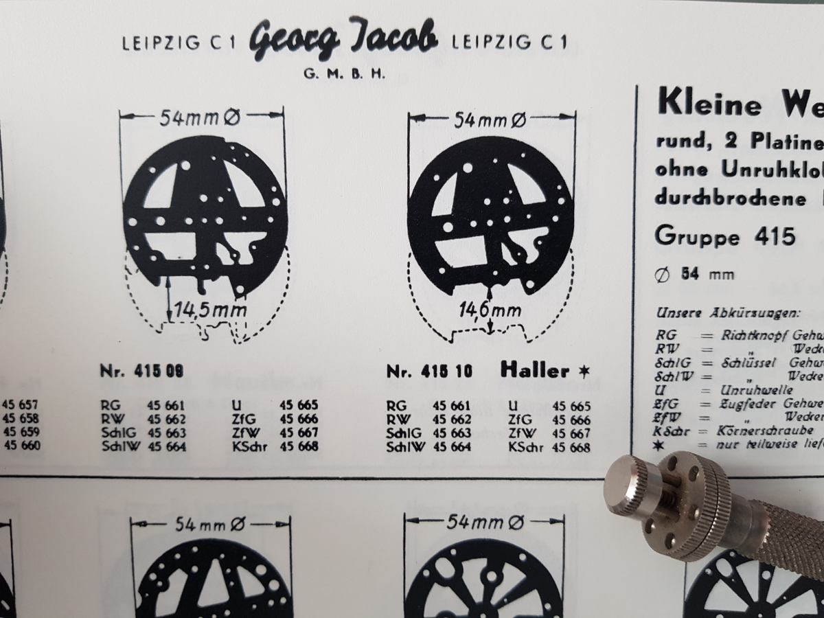

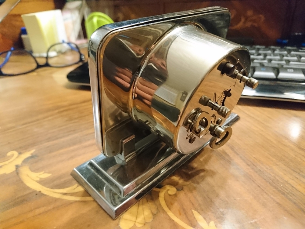

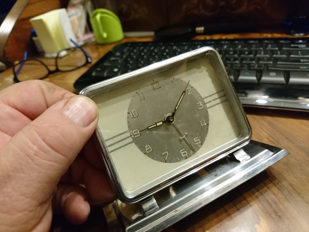

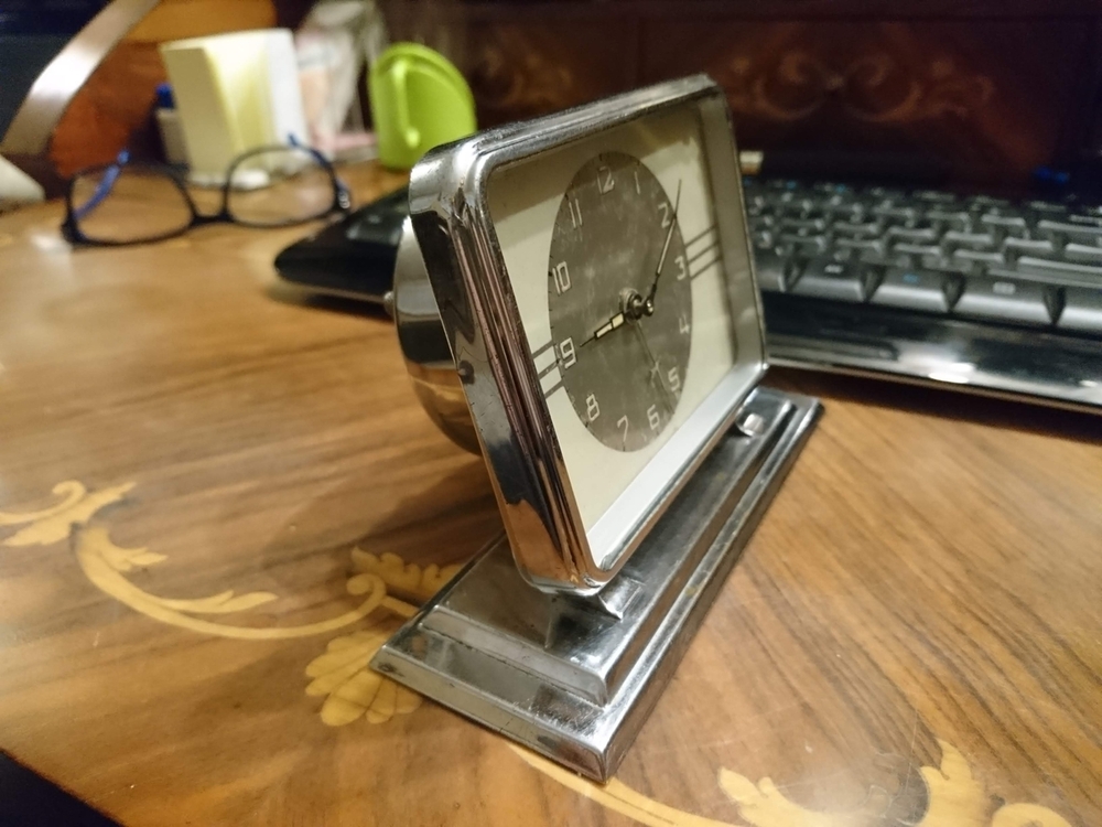

Ładnie zachowany ,niklowany w całości  budzik bez żadnego sygnowania ani na tarczy czy mechanizmie ,Wskazówki często występujące u Junghansa, wykonanie tarczy z folii aluminiowej na tekturze  , średnica mechanizmu 54mm najbardziej wykrój płyt pasuje do Hellera, lata produkcji? Ot ładny stylowy budzik 🙂
👍 ładny budzik :)
Podoba mi się szczególnie bo malutki ...
Pozdrawiam Mirek

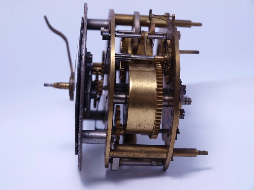

13 godzin temu, mechanik napisał(-a):
........ średnica mechanizmu 54mm najbardziej wykrój płyt pasuje do Hellera, lata produkcji? Ot ładny stylowy budzik 🙂
Po prawej masz Hallera po lewej NN (415 09) różnice w rozstawie płyt  0,1 mm :D i trochę inne otwory.
Pomierz i porównaj. Wydaje mi się  moim zdaniem że ten po lewej. Katalog z 1943.
Miłego końca weekendu
Roman
Edytowane przez Kieszonkowe
Jednak Haller po lewej, podejrzewam że po prawej też Haller bo różnice są niewielkie mogące wynikać z modyfikacji produkcji .Czyli lata 40 , co mnie cieszy bo lokowałem go w latach 50-60
Dzięki za pomoc !
Edytowane przez mechanik
10 godzin temu, mechanik napisał(-a):
Dzięki za pomoc !
Nie ma za co. o tym że jest to mechanizm "po lewej" świadczą moim zdaniem te trzy detale
Wcięcie i trzy otwory po prawej na górze czy układ otworów po lewej na dole.
(Zdjęcie pochodzi z reprintu katalogu płyt budzikowych który przygotowywałem)
Natomiast nie jest ono opisane żadną marką tylko numerem następnym zdjęciem
różniącym się tylko jednym numerem 415 10 jest prawie identyczna płyta Hallera.
Sprawdziłem jeszcze w innych katalogach które posiadam niestety nie ma tej płyty.
Jacob jest jedynym katalogiem który ją pokazuje. Flume i inne katalogi mają tylko płytę Hallera !!!!
To że znajduje się w katalogu Georga Jacoba z 1943 roku pozwala nam jedynie
twierdzić że na pewno już w tym roku budziki z tą płytą były produkowane
Natomiast jak długo wcześniej oraz jak długo później były robione o tym się
nie wypowiadam.
Niech wypowiedzą się mądrzejsi ode mnie kolekcjonerzy budzików na tym forum.
Miłego tygodnia
Roman

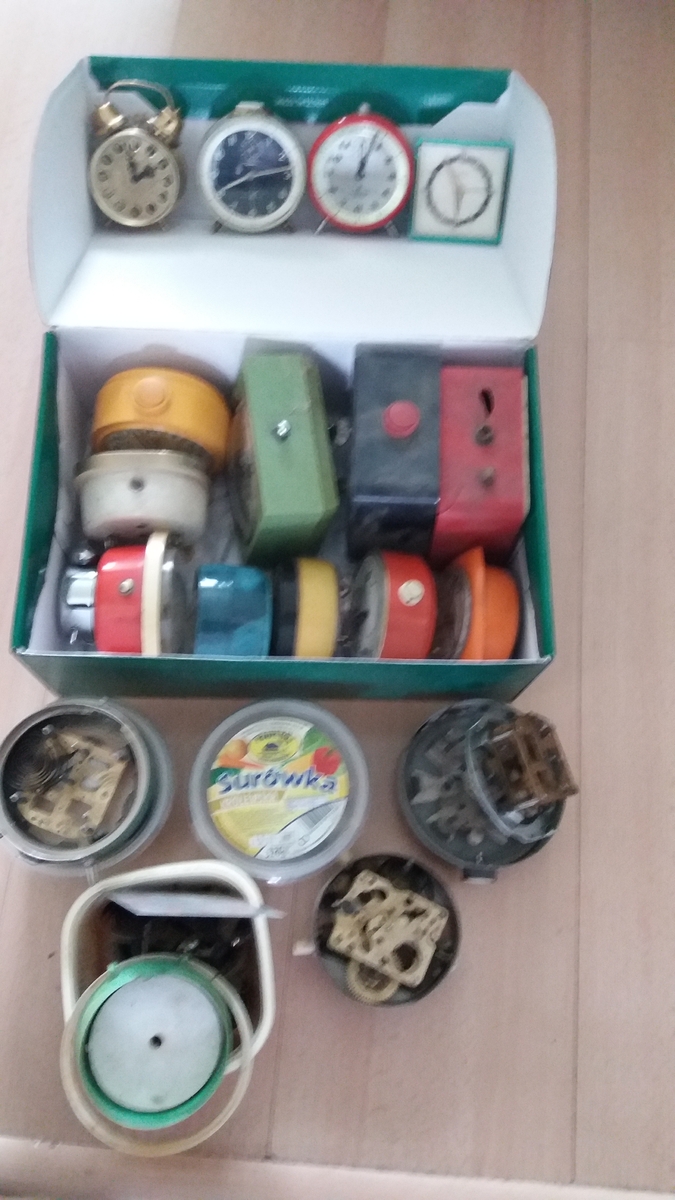

Zdjęcie oferty
Wygrałem takie budziole aż za 3 pln :)
 zobaczymy jak przyjdą co w nich jest ????

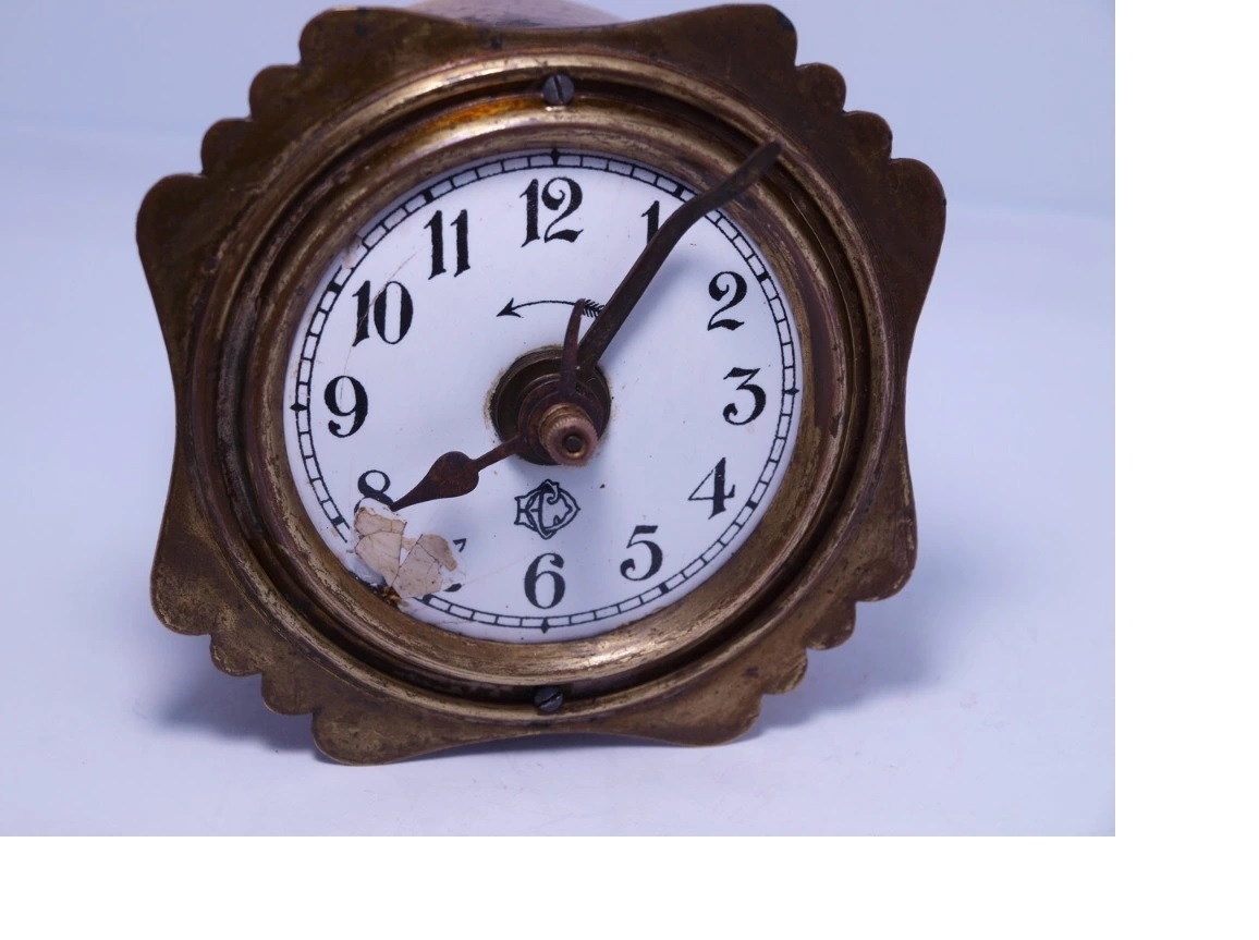

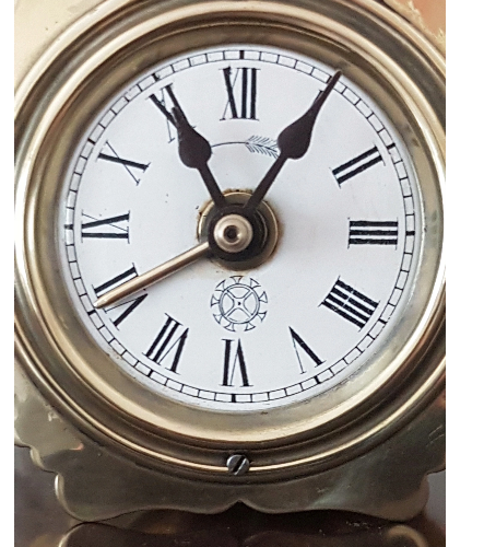

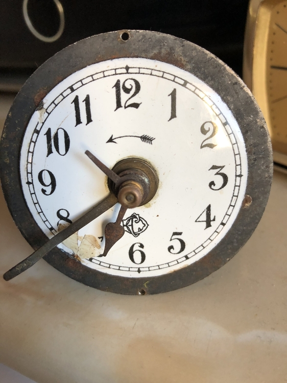

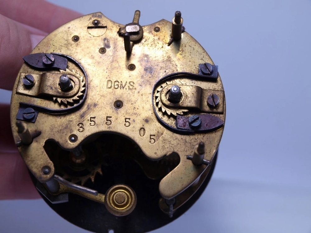

Czyja to sygntura?
znalazłem podobna , ale... bez "&" w środku
Pozdrawiam Mirek

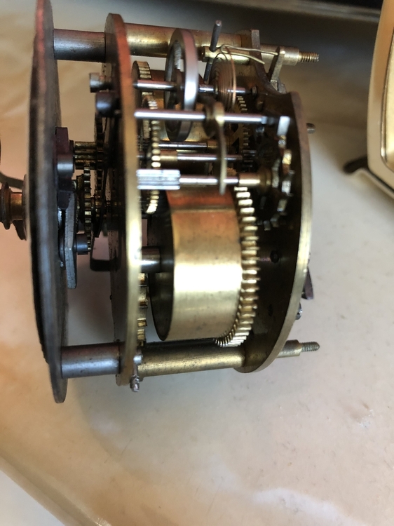

No to zakupiłem kolejny..
 fotki z aukcji :)
Podobno tyka, ale nie chodzi..
 Fajne wyzwanie :)
Pozdrawiam Mirek
Nikt nie rozpoznaje tej sygnatury?
Pozdrawiam Mirek
18 godzin temu, mkl1 napisał(-a):
Tu muszą dobrzy specjaliści zerknąć.
W dniu 6.06.2021 o 22:35, mkl1 napisał(-a):
Jak pojawił się na allegro, to szukałem,
ale nigdzie nie znalazłem tej sygnatury...
Wg Georga Jacoba to może być
Müller & Schlenker, ale porównując inne mechanizmy
tego producenta, są jednak różnice.
Pozdrawiam Jacek
"Na żadnym zegarze nie znajdziesz wskazówek do życia"
Dotrze do mnie to zrobię fotkę samej płyty( płyt), przecież i tak rozbiorę na kawałki :), bo nie byłbym sobą i uruchamiał budzik bez cgruntownego czyszczenia.......
49 minut temu, JASI napisał(-a):

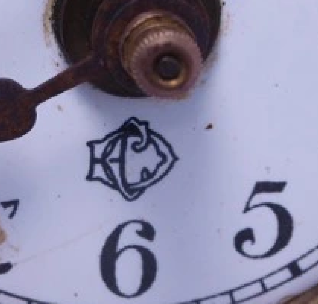

 zobacz budzik Muller'a- ( skreenshoot z aukcji na allegro) ----jednak sygnował swoje wyroby...
i tylna płyta
Edytowane przez mkl1
Pozdrawiam Mirek
Troche  podobny do  ale  nie  to samo
D G & C (ineinander) D G & C (ineinander) | OG&C GDC& GD&C Didisheim-Goldschmidt Uhrwerke, Gehäuse; La Chaux-de-Fonds, Schweiz; registriert am 8.9.1885
Znane są tysiące sposobów zabijania czasu,ale nikt nie wie, jak go wskrzesić.
też go znalazłem
 zobacz:
Pozdrawiam Mirek
Myślę, że ten jest taki sam jak Twój...
https://rgebhard.de/seite1186.html
Wychodzi na to, że to Schlenker & Kienzle,
a sygnatura na tarczy, to może logo sprzedawcy...
Pozdrawiam Jacek
Edytowane przez JASI
Ponowne dodanie zdjęcia
O..oo :)
co do "DGMS to raczej to samo co Brevete, czy DGRM
Deutscher GebrauchsMuster Schutz=Niemiecka ochrona wzorów użytkowych ( nie znam niemieckiego=przetłumaczone z googlarki)

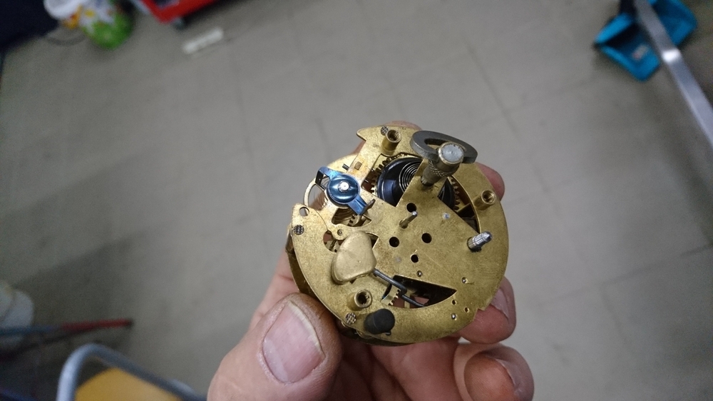

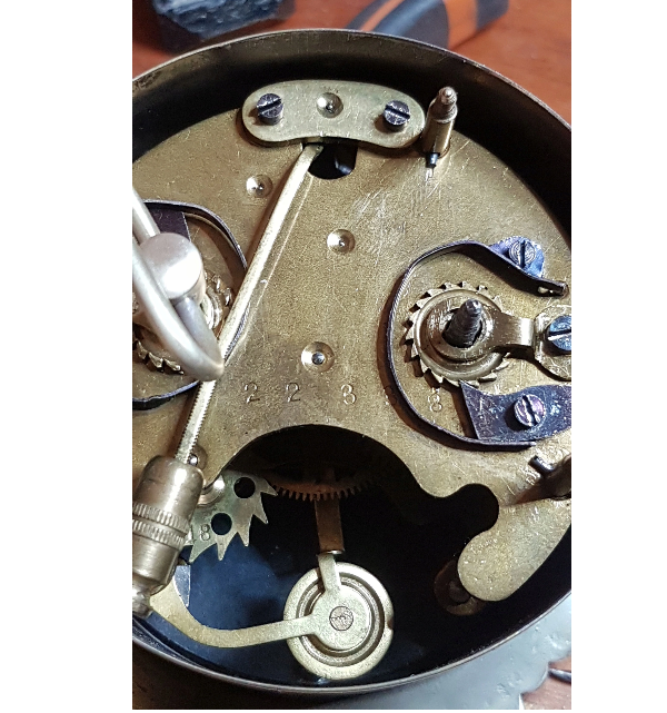

Dojechał
 Otwarłem obudowę i... zaczął chodzić... - fajnie... :)
teraz fotki płyty i reszty ( jescze złożony do kupy, bo brak czasu na rozebranie do kąpieli :) )
Przydały bi mi się umiejętność Yodka bo tarcza uszkodzona :(
 no i będę musiałdorabiać wskazówkę minutową
