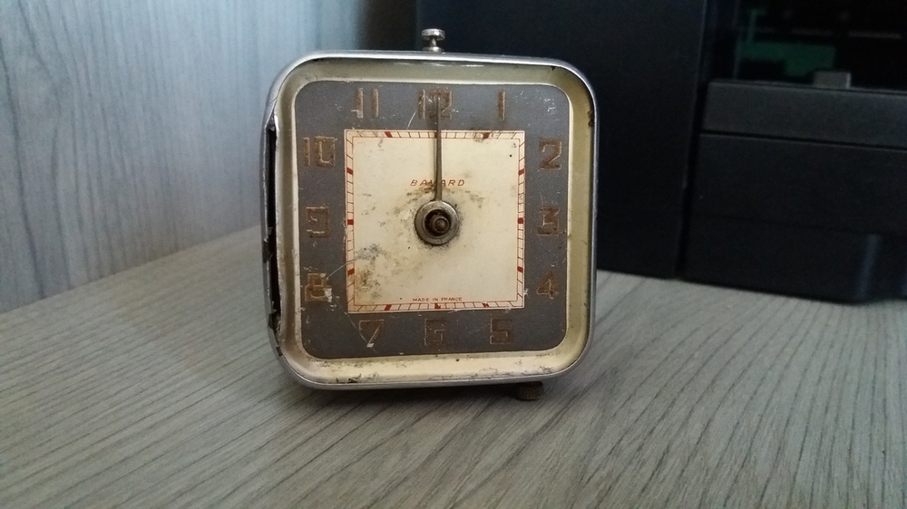

Bayard znaleziony na złomowisku w tym tygodniu. Na razie będzie w stanie muzealnym. Utrącony jest gwint pokrętła nastawy budzenia oraz kwadrat ustawiania godziny. Tylna pokrywa z aluminium. Przypuszczam, że jest z lat ok. 1930 - 50.

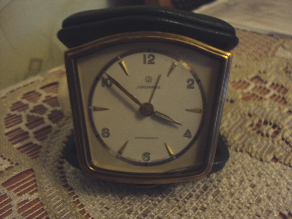

Europa i Junghans. Junghans  ma braki,  urwany zawias, brak kluczyków. Najważniejsze, że mechanizmy są sprawne. u żadnego z nich nie zauważyłem dat produkcji. Przypuszczalnie z  lat 50-60.
Być może budzik Europa był podarunkiem firmowym. W środku etui jest napis: Nova Apparate:
https://www.hybrid-eco.de/ueber-uns/das-unternehmen-nova
Po dokładniejszy oględzinach okazało się, że ten Junghans nie miał fabrycznie montowanych zawiasów. Nie ma również śladów uszkodzeń w etui. Na obudowie są wydrapane cyfry po naprawach i parafki zegarmistrzów:
1425
1535
Można domniemać, że był naprawiany w 1925 r. i 1935 r. Na tarczy ma napis Schockproof, czyli antywstrząsowy. Po dodaniu np. łańcuszka można go było zawiesić np. na stojaku, jak kieszonkę.

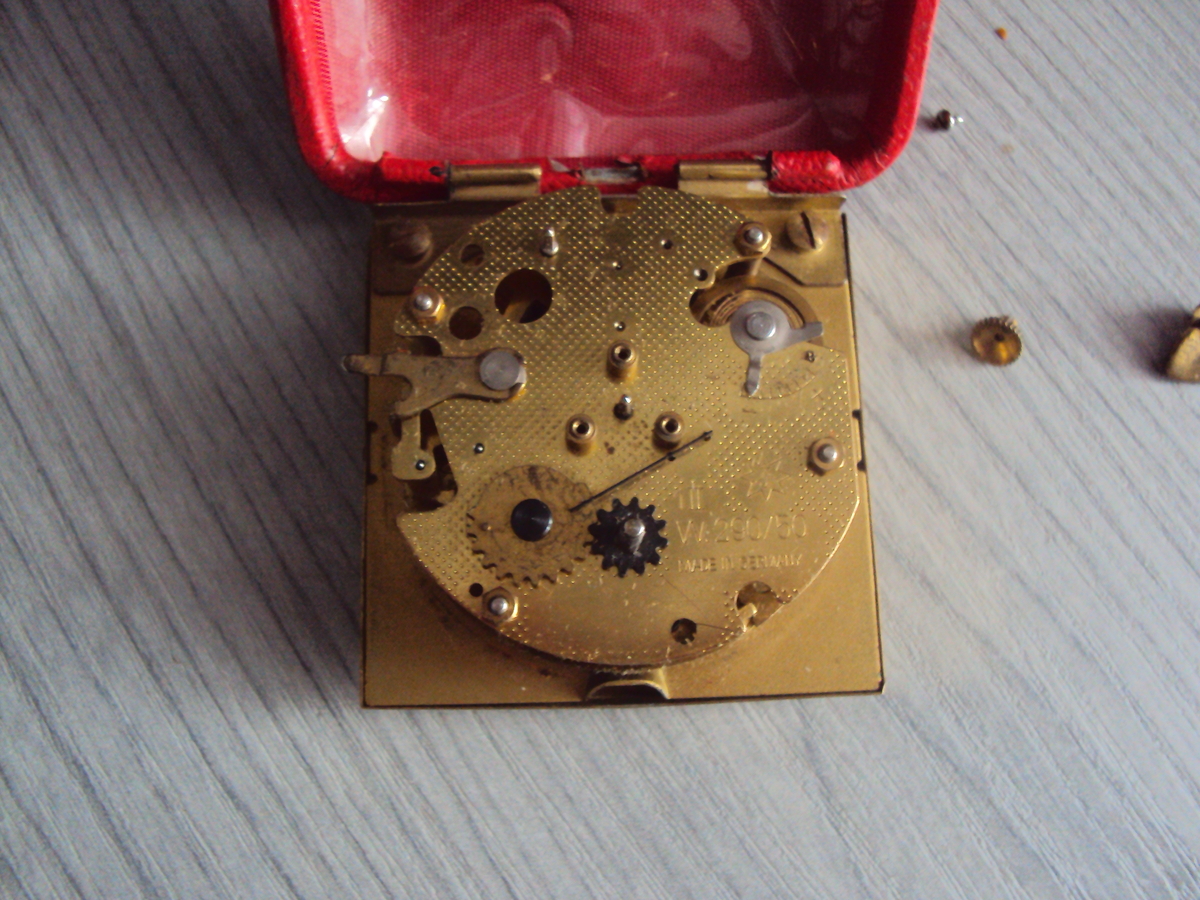

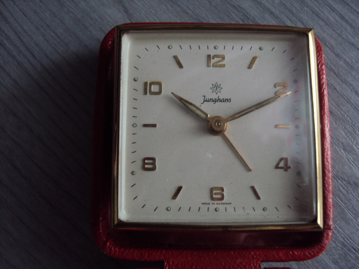

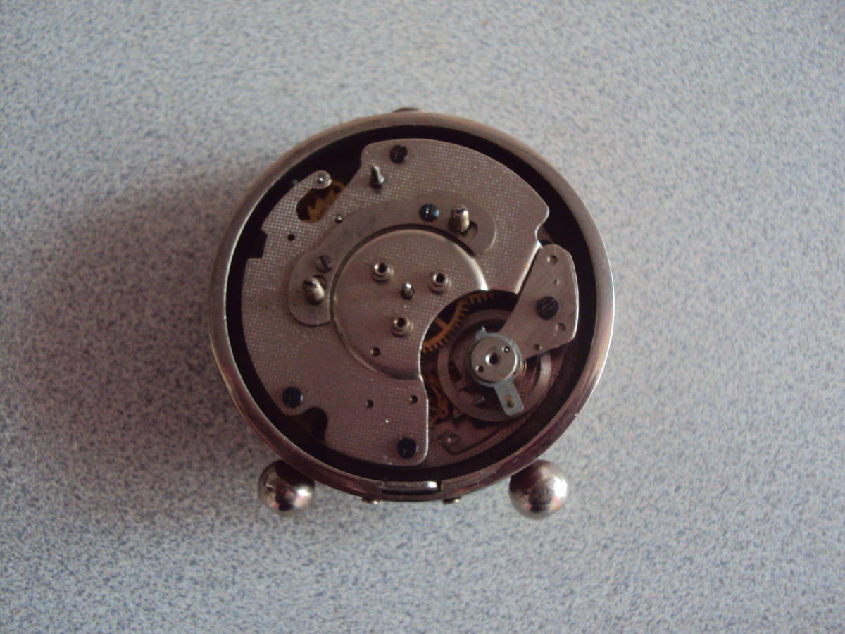

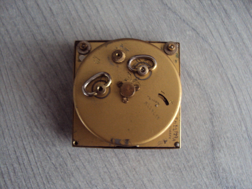

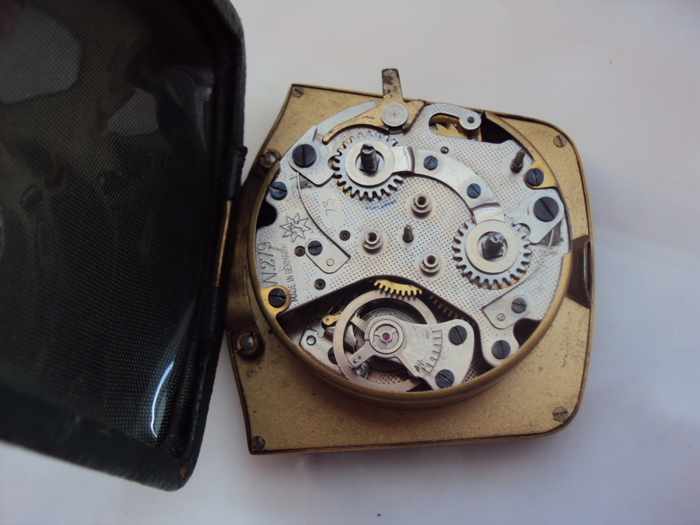

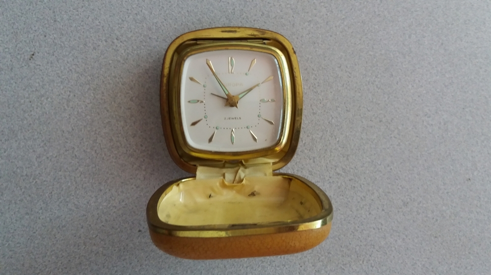

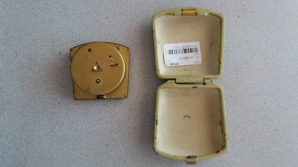

Musiałem zdjąć ponownie tylną kapę. Poprzednio napisałem tylko na podstawie pobieżnych oględzin w zakładzie zegarmistrzowskim. Okazuje się, że ten ciąg dat ma sens. Na płycie jest wybita fabrycznie 14 oraz numer typu werku. Wskazówki są tylko fabrycznie  polakierowane i nie świecą, podobnie cyfry na cyferblacie. Można z tego wysunąć wniosek, że budzik wyprodukowano w 1914 r.  Etui, jak napisałem jest fabrycznie oddzielne, bez zawiasów.
Porównałem go z dosyć dobrze datowanym Junghansem. Jest tez różnica konstrukcyjna. Te dodane do porównania posiadają odrębne naciągi chodu i dzwonienia a ten pokazany ma jeden bęben współny.
Etui jest podobne do egzemplarza z lat 30. Tylko, że w tym opisywanym nie widać  śladów  urwania zawiasu. Kolejny Junghans z lat 30. Miniaturka z lat 30.  Junghans z lat 70-80 oraz z lutego 1950 r. i oznaczenia na nim.
Ostatnie zdjęcie to mechanizm dyskutowanego Junghansa, uważam że sprzed 1939 r.

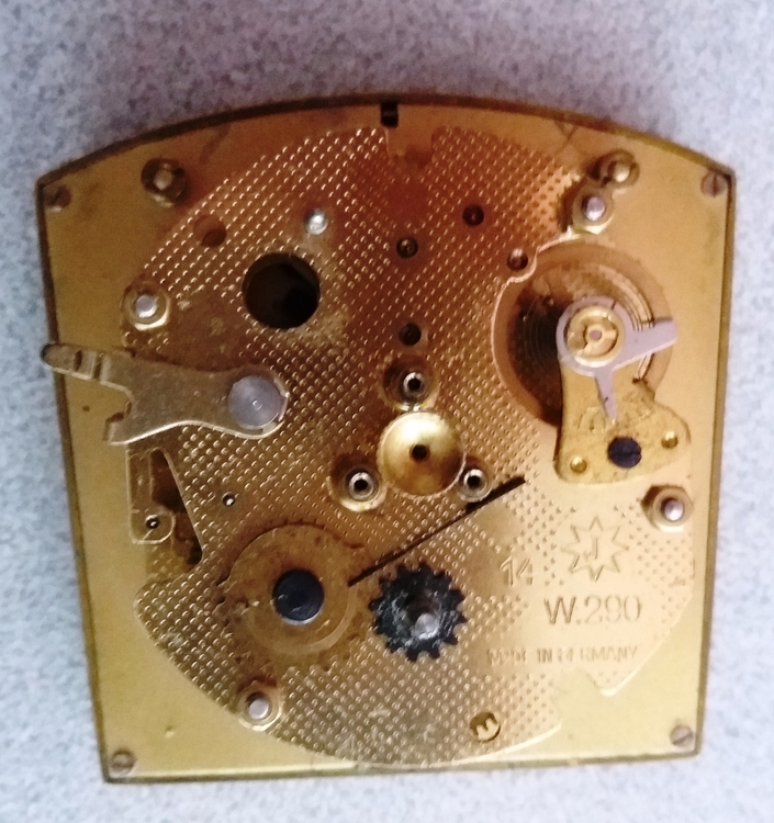

Na płycie jest wybita fabrycznie 14 oraz numer typu werku............ Można z tego wysunąć wniosek, że budzik wyprodukowano w 1914 r.
Sobotni poranek cisza, spokój więc zabrałem się za przeglądanie katalogów z mojej kolekcji i niestety w żadnym z katalogów do 1949 roku nie znalazłem płyty tego budzika.
Można z tego wnioskować że do tego roku ani w firmie Jacob ani Flume nie uwzględniono  tego mechanizmu (czyli nie był produkowany) albo posiada Pan unikat .
A tak na poważnie to w końcu jak interpretujemy tą 14 -  pierwszy kwietnia, czy 14 tydzień roku, czy 14 numer partii, czy 1914 rok.
Panie Marku jest pan emerytowanym nauczycielem - dlatego proszę bo od Pana to można wymagać - zachowajmy pewną dokładność/rzetelność historyczną - ikonograficzną.
Nie interpretujmy dowolnie  - dowolnego ciągu cyfr na gmerku wykonanym przez zegarmistrza.
Bo za chwilę ktoś odkryje gmerk z cyframi 1410 i na tej podstawie będziemy mieli budzik z bitwy pod Grunwaldem.

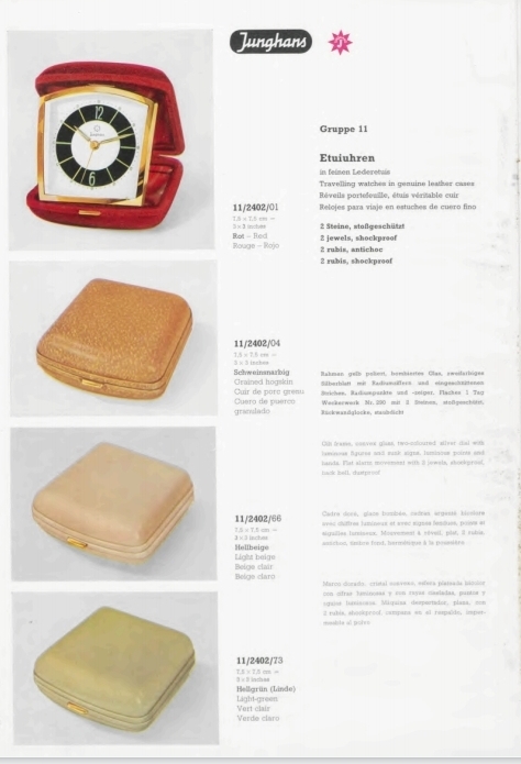

Aktualna oferta handlowa z nie podanego tu bliżej roku. Kiedy był jednak początek produkcji? Przykładowo "garbusa" produkowano bez większych zmian przez kilkadziesiąt lat. Radzieckie Slavy też prawie pół wieku. Taki katalog niewiele wnosi do datacji. Można tylko napisać, że w danym roku był w ofercie handlowej i tyle. Indywidualne dane są wybite na konkretnych egzemplarzach.

Typowałem lata 50 - 60 i zdjęcia które zamieściłem są z katalogu Junghansa właśnie z roku 1960.

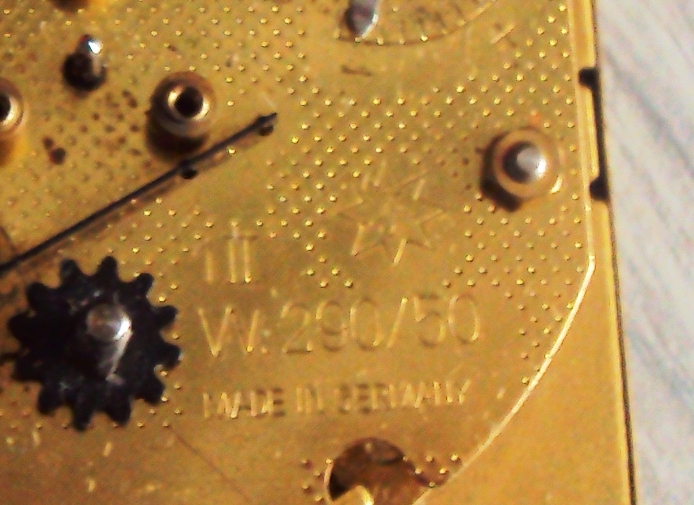

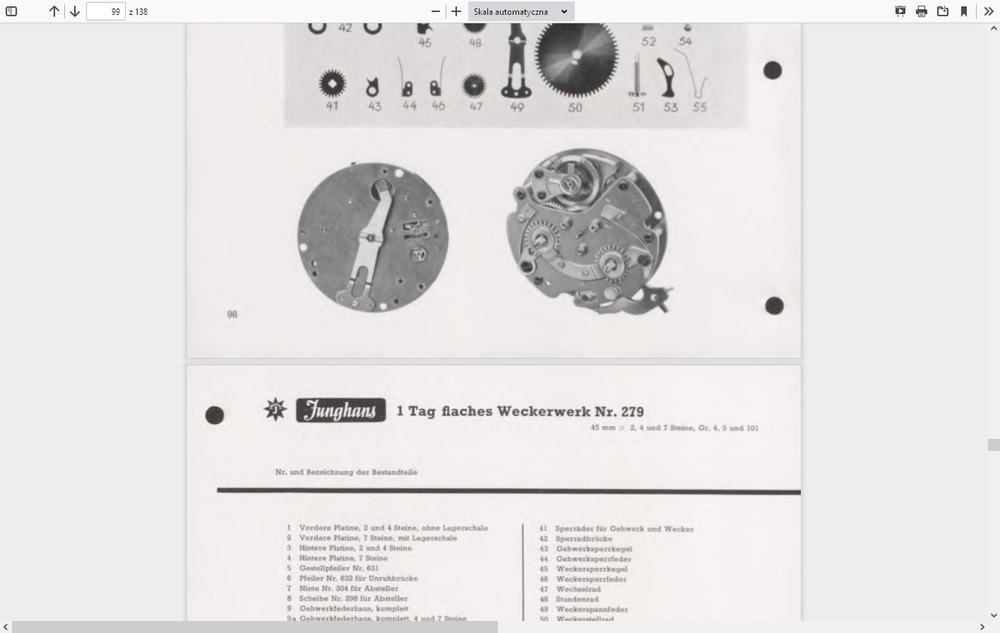

Trochę pokopałem. Werk typu 279 pojawia się w katalogach części Junghansa w roku 1957. Prawdopodobnie (nie szukałem dalej) jest to mechanizm przejęty w tym okresie wraz z firmą Diehl.
60311529_FireShotCapture105-1957_13_full.pdf-junghansarchiv_de.thumb.jpg.24fd8e6173dfd6efe72e56a09003c037.jpg
1973869080_FireShotCapture106-1957_13_full.pdf-junghansarchiv_de.thumb.jpg.fe90170315c5a8f84fb5e2dbf74705e5.jpg
Piotr
Świetnie.. idąc tym tropem mozna przypuszczać, że W 290 jest jeszcze młodszy (raczej nie z 1935 roku..)
Oczywiście jeżeli przyjmiemy logikę, że kolejny - tj. wyższy numer pojawia się później.... jednka to tylko życzeniowe.....
 ....Bo nie znam chronologii numeracji typów mechanizmów Junghansa..
Pozdrawiam Mirek
 W 279  .  rok  rozpoczęcia   1954-  do  roku  1970 1 Tag Weckerwerk klein Etui

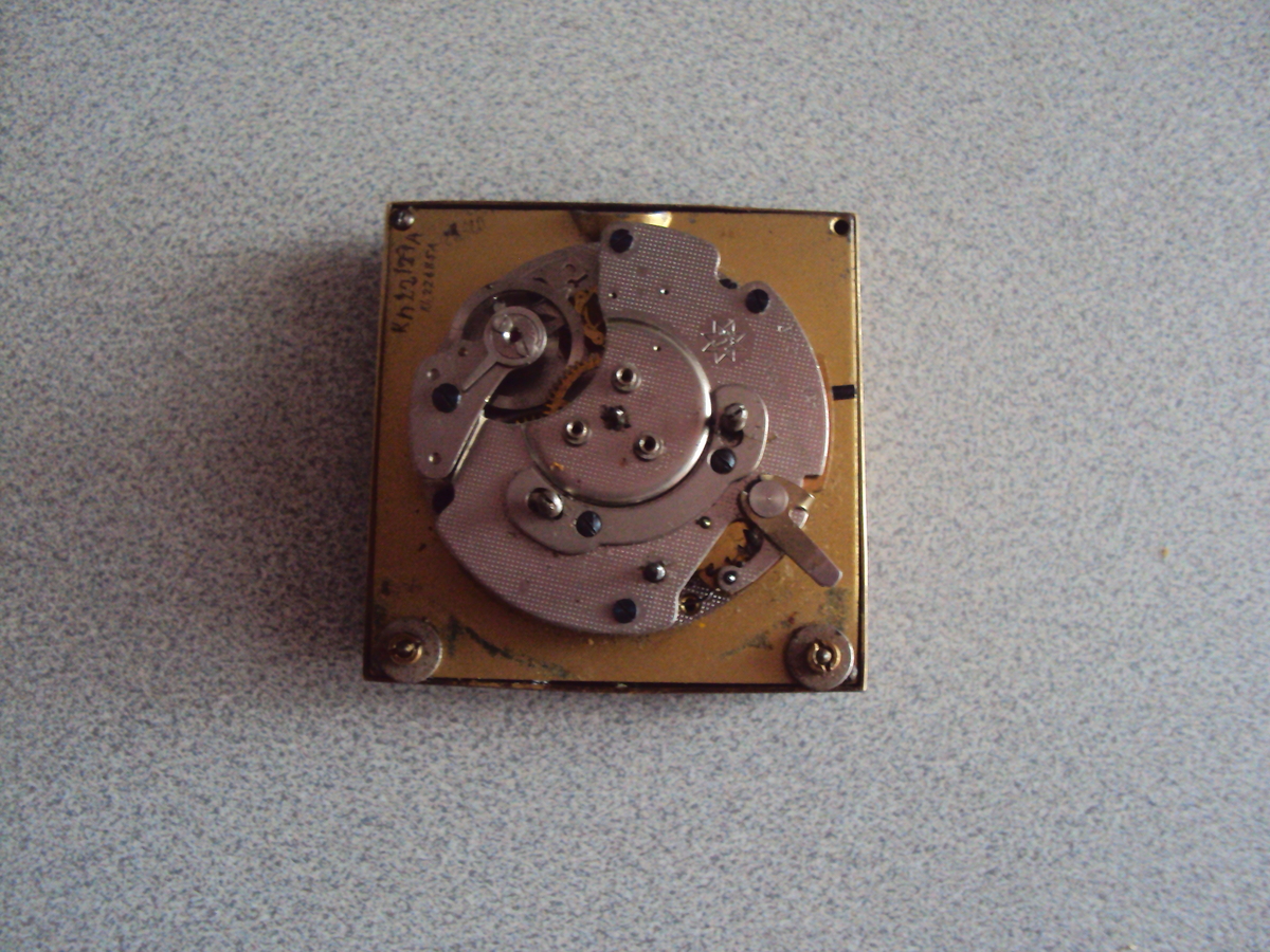

Jak już się tak "bawimy" to może ktoś mi pomoże rozszyfrować co to jest?
Przepraszam to jest budzik  :)
Chodzi mi o producenta raczej, lub chociaż kto mógł wykonać ten mechanizm.
Budziol wygląda tak.
 Płyty nie są mosiężne, a jedynie mosiądzowane,
(wiem, wiem... brak sekcji budzenia :( )
 Co zrobić, czasami nie można mieć wszystkiego za kilka zeta...
Ruszył po kąpieli w nafcie, teraz muszę czekać aż sprężyna się "wychodzi/rozwinie" bo zapadka ukryta w kole napędowym --buuuu
 Nie lubię tak bo się dziad jeszcze bardziej wycharata na łożyskowaniu, ale trudno tym razem tak musi być...

Na podstawie przedstawionej dokumentacji ikonograficznej i produkcyjnej
1. Budzik Junghans nie powstał w roku 1914 a prawdopodobnie po roku 1960
2. Gmerki wyryte czy też cyfry wybite na obudowach i płytach zegarowych nie zawsze mogą być interpretowane jako data produkcji.
Przykro mi że dodałem Panu Markowi pracy i będzie musiał zweryfikować swoją dokumentację jakże bogatej kolekcji.
