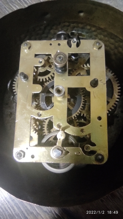

Sprawdź wykrojnik płyty , wymiary i porównaj  na stronie Weckerwerksverzeichnis Erich Dres. Ładny budzik, ciekawa młotkowana obudowa. Gratuluję.
Szukałem i niestety nie znalazłem tam wymiarów płyt które są w tym budziku. Płyty mają 83.2x58.5.
Godzinę temu, kasiaMF napisał(-a):
Z tego wniosek, że bezpieczniej jest pytać przed zakupem w inny sposób.
Szukałem i niestety nie znalazłem tam płyt o wymiarach takich jak mój budzik: 83.2x58.2
5 minut temu, Miirek napisał(-a):
Spróbuj napisać do autora.
21 minut temu, Miirek napisał(-a):

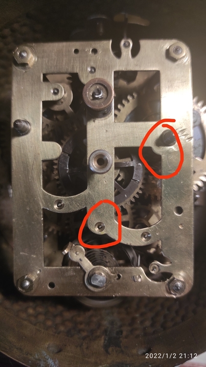

Jak nie, jak tak... W wymiarach bywają czasem błędy, wykrój jest jednak identyczny.
IMG_20220102_184903.jpg.aef58cc4d447d39dbe66e44361873e52.thumb.jpg.21926dfa9c423d82ebed17f2320c0ea5.jpg
Ewentualnie to jakiś wariant.

Dziekuje za pomoc, przyznam że nie szukałem wzoru płyty tylko zniechęciłem się już jak nie znalazłem moich wymiarów. Nie spodziewałem się w zegarmistrzostwie możliwości aż tak dużej rozbieżności wymiarów.
Edytowane przez Miirek
Niedopatrzenie z mojej strony i porównanie do niewłaściwej płyty.

W katalogu "Georga Jacoba" z 1943 który kiedyś sprzedawałem na tym forum Twoja płyta jest przypisana jest
firmie "Kienzle" i w/g tego katalogu ma wymiary 83,5 x 59 x 24  tak więc też różni się o parę dziesiątych od tego
co podają Koledzy i Ty ale najprawdopodobniej jest to w 99,9 % mechanizm tej firmy :) .
Miłego tygodnia
Roman

Dziękuję za pomoc w identyfikacji budzika. Super sprawa taki katalog.

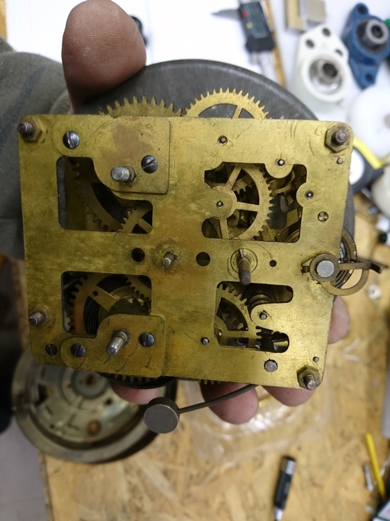

W przypadku mojego drewnianego budzika Kienzle, z l.90. XIX w.  werk jest identyczny. Ciekawostką strony  pokazanej przez Kolegę Kieszonkowe są gwiazdki przy tych wzorach. Części zamienne w 1943 r. były już niedostępne. Zegarmistrz, który mi go naprawiał, też miał problem z płytą. Naderwane było łożysko kotwicy. Identyczna płyta była nieosiągalna. Musiał łożysko dorobić. Od końca 1 poł XX w. jest to rzadki wzór werku Kienzle.
Pozdrawiam. Marek

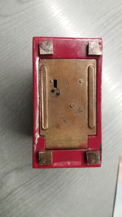

Zbiegiem okoliczności ponownie przy  anonimowych do czasu budzikach Kienzle. W zasadzie to jest nie budzik ale skarbonka, w której wykorzystano, jak przypuszczam fragment sekcji budzenia. Mój egzemplarz, pozyskany w ubiegłym tygodniu, jest niekompletny pod tym względem. Te najciekawsze od strony konstrukcyjnej elementy zostały usunięte.
Na  zdjęciach z aukcji z września 2018 r. mogłem zobaczyć kompletny mechanizm. Ze zdjęć wnioskuję, że wrzucenie monety do skarbonki mogło nastąpić dopiero o ustawionej godzinie. Wówczas rozszerzała się rynienka, przez którą wpadały monety do pojemnika.
Zdjęcia przedstawiają mój egzemplarz przed po renowacji. Starałem się dobrać kolor zbliżony do fabrycznego.
Mechanizm Kienzle został zidentyfikowany na podstawie katalogu G. Jacoba z 1943 r. Nr 414 10, s. 29. Oznaczony jest gwiazdką, informującą o niedostępnych częściach
Seria tych skarbonek była  zapewne limitowana. Opisany egzemplarz ma numer 23 a wystawiony na aukcji w 2018 r.  - 219. Ma on też usuniętą tabliczkę znamieniową. Można sie tylko domyślać , że ze względów rasistowskich. Właścicielami banku byli Żydzi.
Strona aukcji z 2018 r.:
https://archiwum.allegro.pl/oferta/zegar-skarbonka-i7562399643.html
Skarbonka była reklama banku z Turyngii Wachenfeld &  Gumprich
Bankgeschaftt
Na tylnej pokrywie wyryty rok i po lewej stronie słabo czytelne w pionie przypuszczalnie nazwisko.
Informacja o banku:
http://www.archive-in-thueringen.de/de/bestand/view/id/23360
Zdjęcia skarbonki przed, w trakcie i  po renowacji. Spodu nie malowałem, by były uchwytne różnice między kolorami oryginalnym i po renowacji. Podobnie nie malowałem wnętrza skarbonki.
Pozdrawiam. Marek
Edytowane przez Marek Szajerka
Uzupełnienie do poprzedniego postu.
Porównując tarczę zegarową Kienzle z mojego postu z 3 stycznia, okazuje się, że ten werk był w skarbonce, jak ta widoczna na aukcji z 2018 r. Na trzecim zdjęciu  założyłem pokrętło zrobione z zębatki, by móc podkręcić budzik. Teraz mogę uzupełnić  o informację, że skarbonka miała kompletną sekcję  budzenia  z młoteczkiem  i dwiema sprężynami. Przepraszam, że dopiero teraz to zauważyłem.
Pozdrawiam. Marek
Niestety nie mam do niej kluczyka a drzwiczki zamknięte. Okazuje się, że oprócz skobla w zamku , mają też dwa kły antywłamaniowe, przynitowane do drzwiczek. W celu dostania się do werku podważyłem tylną ściankę u góry i wysunąłem z zaczepów. Obecnie mam ściankę otwartą. Nie ma w tej skarbonce rynienki do spuszczania monet. Gdyby ktoś wrzucił monetę, mogłoby dojść do uszkodzenia mechanizmu budzika. Lepiej niech jest w takim stanie.
Natomiast w celu wyjęcia mechanizmu trzeba odkręcić dwie blaszki mocujące od środka u góry. Następnie mechanizm przesunąć do przodu, by był w takiej pozycji jak ścianka na drugim zdjęciu. Potem odkręcić ramkę ze szkłem. Dopiero wtedy można wyjąć od tyłu cały mechanizm. Demontaż skarbonek jest dosyć skomplikowany. Przy tym trzeba pamiętać, że wskazówka do ustawiania godziny budzenia jest na stałe połączona z tarczą zegarową.
Pozdrawiam. Marek

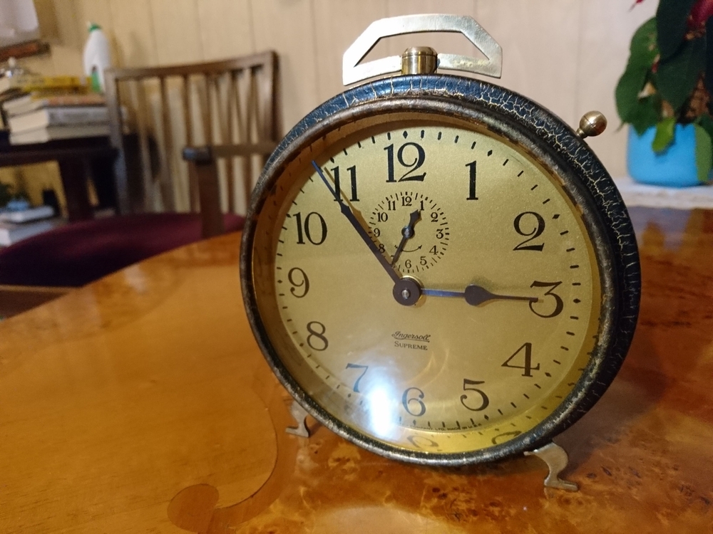

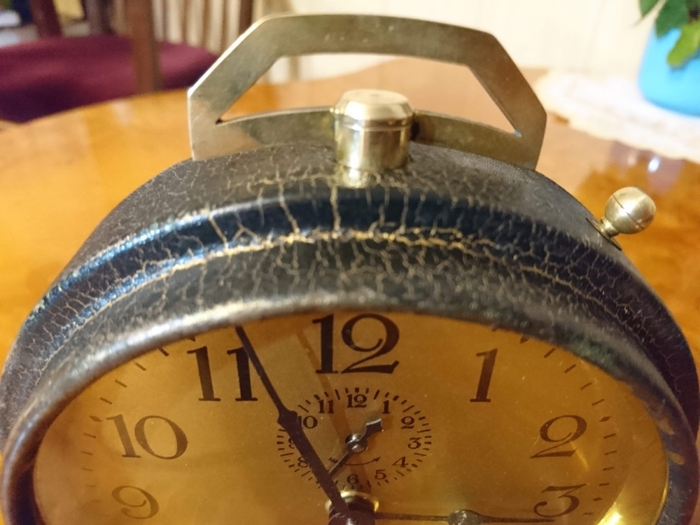

Udało mi się nabyć Ingersol Supreme w niezłym stanie  z lat 20-30 w ciekawym malowaniu czarno-złotym wprawdzie kłopotliwym do uzupełnienia braków , ale w krakelurze mam tylko jednego Big Bena.
Po usunięciu rdzy i uzupełnieniu malowania ,mycie mechanizmu z wygodnym rozwiązaniem ewentualnej wymiany sprężyn bez konieczności rozwalania całego mechanizmu co na pewno ułatwiało serwisowanie ,można poskładać i na półkę do amerykańskich 🙂
Świetny, fajny ten efekt krakelurowaty,  a jakie ma zabawne nóżki. Gratulacje
No taki mieli amerykanie okres malowania w technice krakelury a teraz ja muszę się nakombinować jak to się robi 😕a nóżki fikuśne😄
Wiesz jest opis( opisy w necie) ale dotyczą różnych typów farb..podbno trudne i "nietrudne".
 Ale efekt ciekawy,
Pozdrawiam Mirek

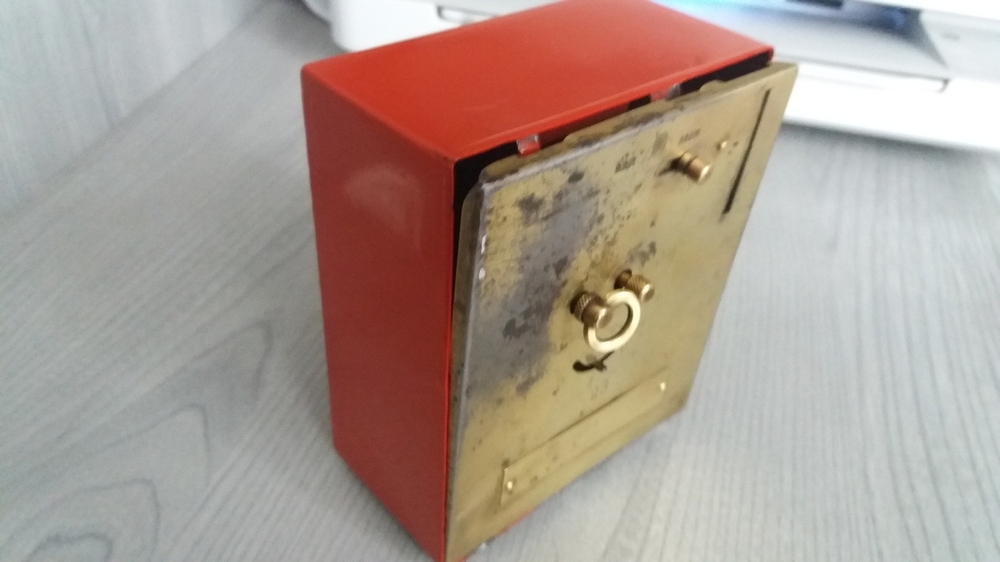

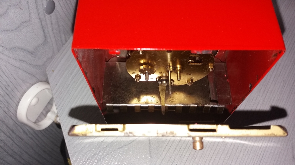

Przedstawiam i proszę o pomoc w identyfikacji producenta budzika naszego kolegi Neisse z forum. Budzik od lat bezskutecznie próbuje odkupić ale może kolega rozważy zamianę więc światełko w tunelu jest 😉 Wymiar płyty mechanizmu to 8.2cm i 5.8cm. W moich katalogach nic takiego nie znalazłem. Katalogów mechanizmów nie posiadam.
Kienzle? Th.Haller?
Z góry dziękuję za pomoc:-(
