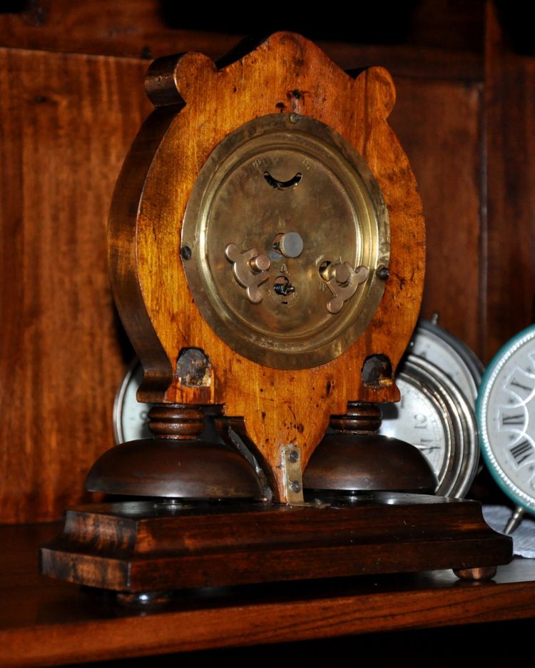

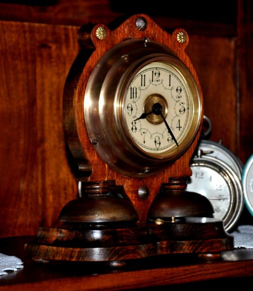

Mój kolejny budzik Junghans z 1911. Sporo pracy przy nim bylo ale chyba bylo warto. Brakuje mu jeszcze miniaturowej tarczy i pokretla ze wskazówka budzenia od tylu. Moze ktos z Was posiada te elementy na wymiane lub do odsprzedania.
Kolejna fotka, tym razem od tylu gdzie widać braki
Bardz fajny, szkoda że nie pokazałeś zdjęć sprzed remontu.. Takiej tarczki budzeniowej sama szukam do budzika HAU, tez jak Twój na dwóch łapach-dzwonkach.

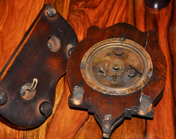

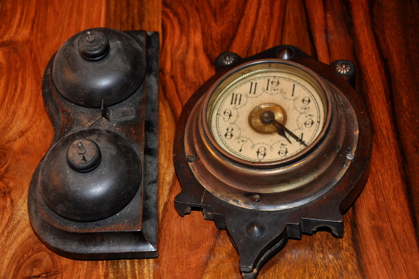

Poniżej fotki sprzed remontu

Efekt końcowy wyśmienity, wkład pracy olbrzymi. Gratulacje jeszcze większe.
To trochę roboty z nim miałeś, choć trzeba przyznać, że jak na swój wiek, to był w całkiem dobrym stanie.  Wygląda wyśmienicie!
Dziekuje za wasze opinie. Rzeczywiscie byl w w miare dobrym stanie. Jesli moge poprosic kolege Taranta aby sprawdzil w katalogu jak nazywa sie ten model ? Pozdrawiam

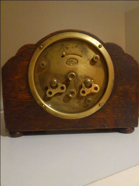

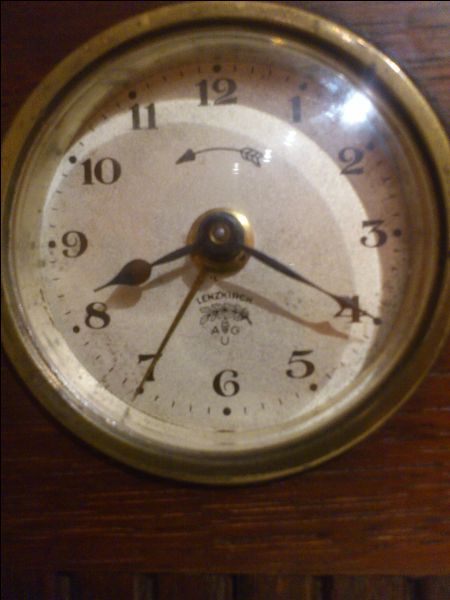

Witam Was ponownie . Nie jestem zwolennikiem renowacji budzików , wolę takie w oryginalnym stanie zachowania . A poniżej moja najświeższa zdobycz lenzkircha z numerem 2 miliony 20 tyś , czyli początek lat 20 .
Edytowane przez klonsi1995
dzięki .
Może ktoś (FRANK )wie jak nazywał się ten model ?
Widziałem już taki budzik lenza.Posiadam jeden w podobnej obudowie lecz jest przeznaczony na części.W swoich katalogach nie znalazłem tego modelu .Zakupiłem ostatnio 9 katalogów lenza,które niedługo dostanę z Niemiec może tam będzie ten model.
W takim razie proszę o informacje , jak znajdzie Pan coś w nowych katalogach .
Pamiętam , że indentyczny , lub bardzo podobny model był sprzedawany na ebay . de jakieś 8 miesięcy temu , ale nie mogę go odnaleźć w swoim katalogu .

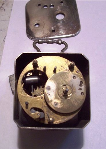

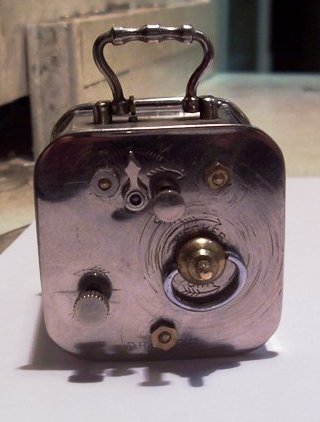

Witam drodzy eksperci.
Na jednej z rosyjskich stron dla zegarmistrzów, widziałem tu ciekawy budzik. Ma promocje wiosna i walki panować jednego klawisza.
Nigdy nie widziałem takiej decyzji.
Zastanawiam się, co takiego zrobił fabrycznie zegarek?
Siergiej.
Здравствуйте уважаемые эксперты.
На одном из Российских сайтов для часовщиков, я увидел вот такой интересный будильник. У него пружина хода  и пружина боя заводятся одним ключём.
Никогда не видел такого решения.
Интересно, какая фабрика делала такие часы?
Сергей.
В часах интересно не время, которое они показывают, а времена, о которых они могут рассказать.
Tłumaczenie z automatu jest nie zawsze dobre :) Siergiejowi  chodzi o to że budzik jest nakrecany jednym pokretłem ,chód i bicie razem i chciałby sie dowiedzieć kto produkował takie budziki(jestem z okresu uczenia j.rosyjskiego w szkołach bez innej alternatywy ;) )
Takie budziki produkowała np. DUFA
Zegarek ten jest bardzo ciekawy , jak już ktoś wcześniej wspomniał nakręcany jest jednym pokrętłem . Kręcąc w prawo nakręca się sprężynę chodu , natomiast kręcąc w lewo nakręcamy budzenie . Jest to bardzo ciekawe rozwiązanie , bo obydwie sprężyny znajdują się na jednym bębnie .
Mam takich budzików kilkanaście , więc później zamiszczę zdjęcia kilku
Zgadza się , dufa też produkowała takie budziki , ale ogólnie to nie była masowa produkcja .

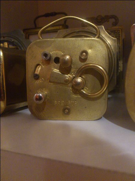

Mam kilka takich jak Siergiej , czyli D.R.G.M. , czyli są na niemieckim patencie . Były też produkowanie we francji z sygnaturą brevete .
BREVETE to też oznaczenie patentu (francuskie), a jeśli dodatkowo z krzyżem równoramiennym to szwajcarskie.
Wojtek + Certina Club 2000 od lat
O , i tu właśnie przykład patentu francuskiego , jak dobrze kolega zauważył . Mechanicznie budziki taki sam jak jego niemiecki kolega D.R.G.M. , lub D.R.P.&G.M , taki przykład jest na kolejnym zdjęciu
