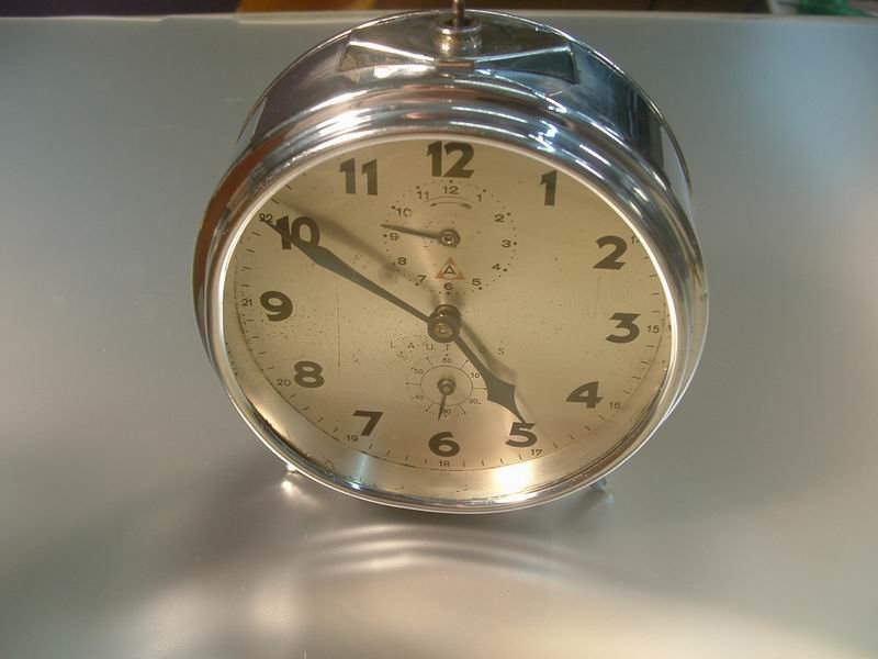

Dobra ,pokonałem lenistwo i znalazłem odpowiedż ;) to wychwyt cichobieżny którego najlepsze rozwiązanie wprowadził właśnie Junghans, aby właśnie wyciszyć tykanie budzika.
Budzik pokażę po skończeniu i sprawdzę czy faktycznie cicho tyka...
Czy na mechanizmie lub innym elemencie jest jakieś logo?
Tak oczywiście, Junghans  z 10, 32r
:) Pokaż jeszcze tarczę. :D
Eee, fajny, takiego nie widziałem jeszcze :blink: ...
Może jutro poskładam ,to zrobię zdjęcie

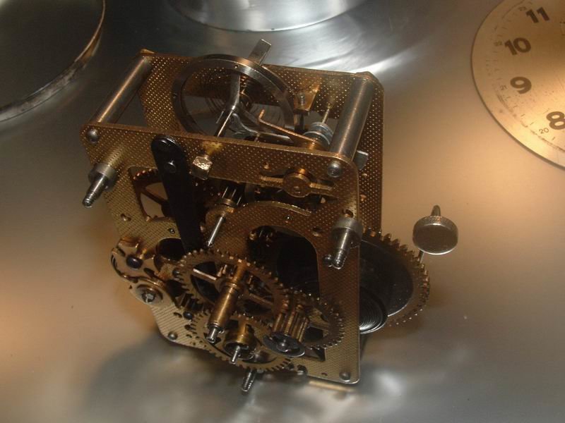

No poskładałem ,ale łatwo nie było :D dopasowanie nowych silent  bloków trochę trwało bo nie miałem wymiarów oryginalnych które się rozkruszyły.Izolują one zawieszenie mechanizmu w obudowie wyciszając go zupełnie ! a jednocześnie na nich pośrednio zawieszona jest czasza wewnętrznego dzwonu co daje czysty dzwięk alarmu.Ołowiany podkład pod srebrzoną tarczę równoważy ciężar czaszy dzwonka zawieszonej na gumach.Poniżej zespół wychwytuzesp%202.JPGzesp%201.JPG
Mechanizm jest zupełnie niesłyszalny!Tylko ruch wskazówki sekundowej pozwala zobaczyć czy chodzi!Porobiłem trochę zdjęć przy składaniu bo ciekawostka jest jak dla mnie duża aż dziwne że tak rzadko spotykana :)cz%C4%99%C5%9Bci.JPGguma.JPGmech%201.JPGprz%C3%B3d%201.JPGprz%C3%B3d3.JPGty%C5%82%201.JPGty%C5%821.JPGo%C5%82%C3%B3w.JPG

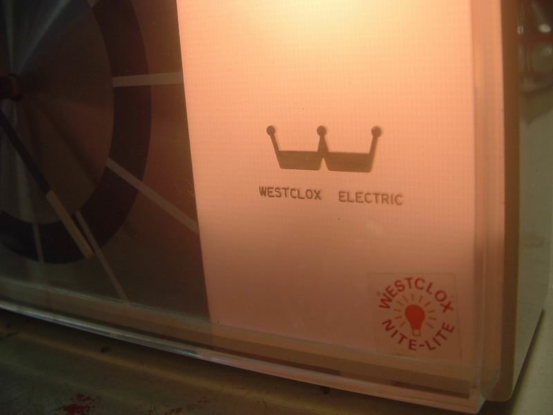

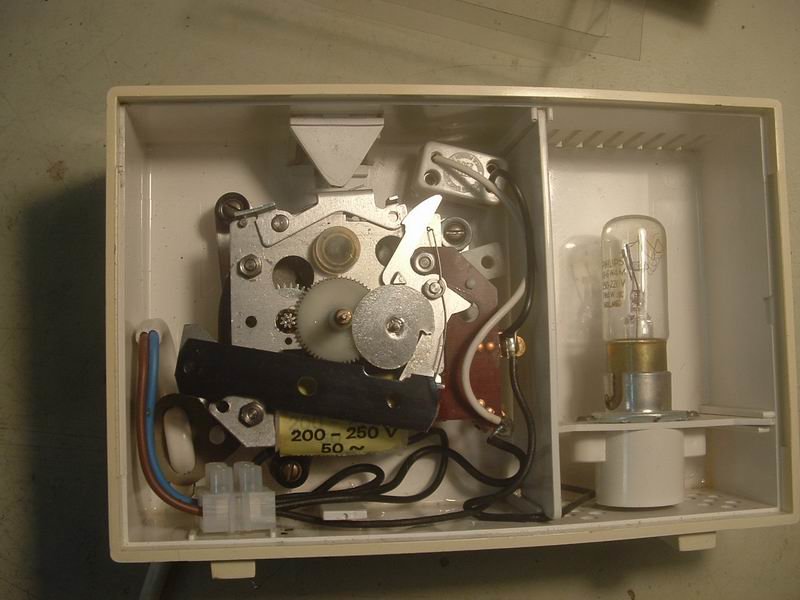

A to już jeden z ostatnich budzików elektromechanicznych Westcloxa model z 71 r z załączanym najpierw przerywanie światłem a po chwili brzęczyk .Ładnie wyglądająca cegiełka nadal wygląda nowocześnie a jest także bardzo skutecznie wyciszona tak że może faktycznie stać w sypialni no i ta płynąca sekunda świetnie wygląda!mechwest1.JPGskoswest1.JPGty%C5%82%20west1.JPGwest%20lampka.JPGlampa.JPG
Świetny, sam bym poszukał takiego do sypialni, do codziennego użytku. Chyba że chcesz się go pozbyć. :)
Jak będę robił reorganizację to pewnie będzie mała wyprzedaż :D
Spokojnie poczekam.
Bardzo fajny budzik. Też miałem go kupować ale w ramach walki z tym nałogiem  zrezygnowałem. Te budziki i zegary synchroniczne przy dzisiejszej precyzji częstotliwości dostarczanego siecią prądu są moim zdaniem bardzo dokładne. Poprzedni model takiego budzika jest opisany w tomie 10 serii  "Zegarmistrostwo"  Bartnika i Podwapińskiego str. 154 -155 jako MOONBEAN.
Moonbeam to prawdziwy klasyk Westcloxa  produkowany od 48 do 57r ,poszukiwany model....

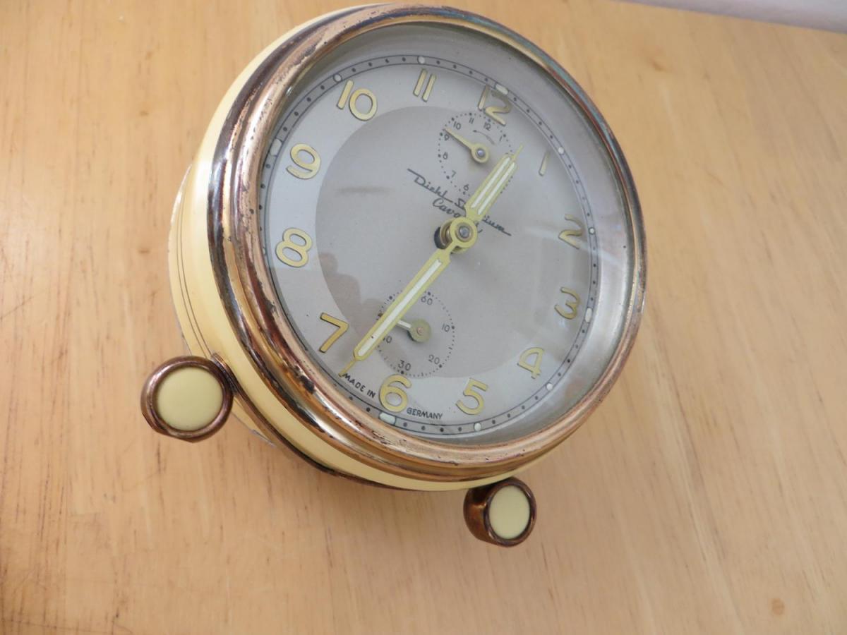

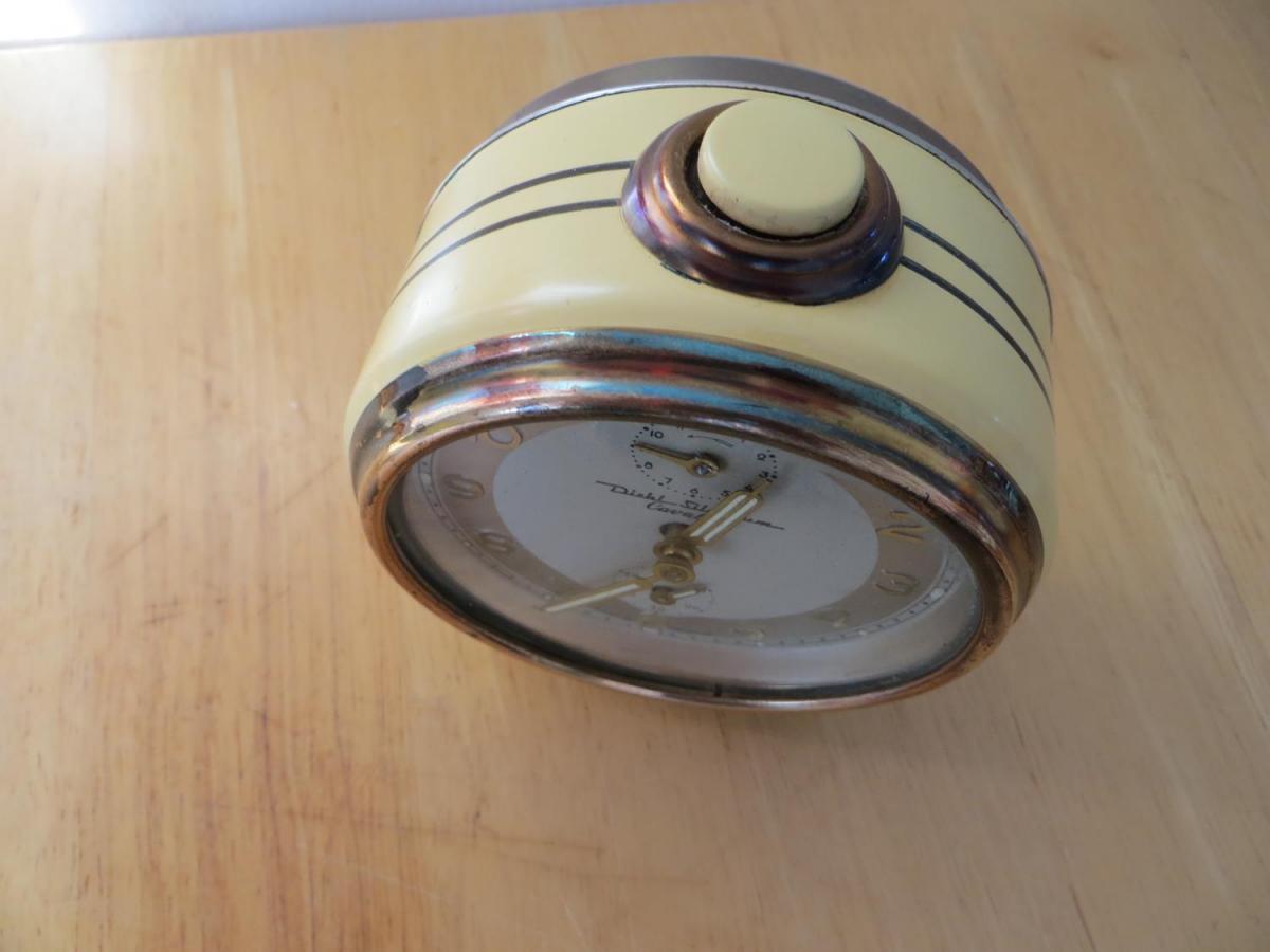

Kupiłem budzik Diehl Silentium Cavalier . Na chodzie i piękny ... bez zadrapań , itd , ale całkiem rozkręcona sprężyna budzika . Pęknięta , albo coś innego . I teraz nie wiem , czy to ten , co ma najpierw kilka pojedynczych uderzeń dzwonka ??? Ciekaw też jestem , z jakich lat pochodzi . Niby lata 50-te lub 60-te.
Numer na werku 074f

Witam !!!

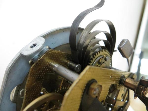

Numer na werku 074f
Może weź przykład z kolegi mechanika , zobacz na jego posty - ile zdjęć i jakie elementy on pokazuje na foto  w budzikach Junghans i Westclox i wtedy zadawaj pytania. Na podstawie twoich zdjęć wiem jaka jest marka oraz to że budzik ma tarczę,  wskazówki i nóżki oraz przycisk wyłącznika budzenia. Moim zdaniem  to trochę za mało aby podjąć dyskusje w zakresie określonym twoimi pytaniami.

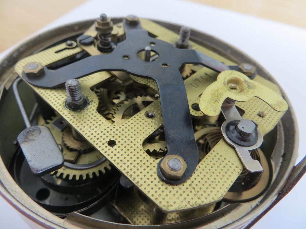

Słusznie kolega zauważył !!!! Mogłem dać parę zdjęć !!! Chciałem , za te rozkręcanie , brać się w przyszłym tygodniu . No ale już mam !!! Jak widać sprężyna została tak mocno nakręcona , że końcówka się rozgięła . Haczyk na ośce załapał i ciągnie . Ale jak , w prosty sposób , zagiąć końcówkę i czy na ten krótki kołeczek zakładać , czy jednak na kołek łączący płyty ?  Na płycie jest jeszcze jeden numer , ale zasłania go nieco jedna blaszka . ..WNr.121
Ja bym założył na ten mały kołek z tym, że  w taki sposób aby sprężyna ostatnim fragmentem  założona była po zewnętrznej stronie kołka i zaginała się do środka w taki sposób aby koniec wchodził pomiędzy ostatni i przedostatni jej  zwój. Nie wiem czy to prawidłowy sposób, ale na logikę to przy skręcaniu sprężyny ostatnie zwoje zaciskały by koniec uniemożliwiając jego wyślizgnięcie się .

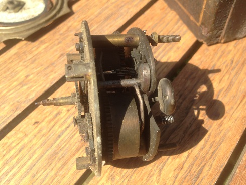

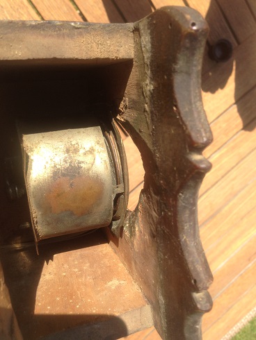

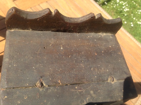

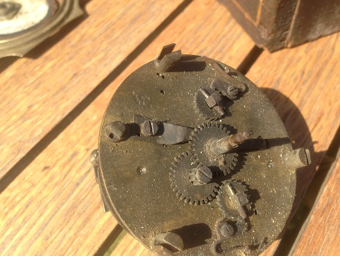

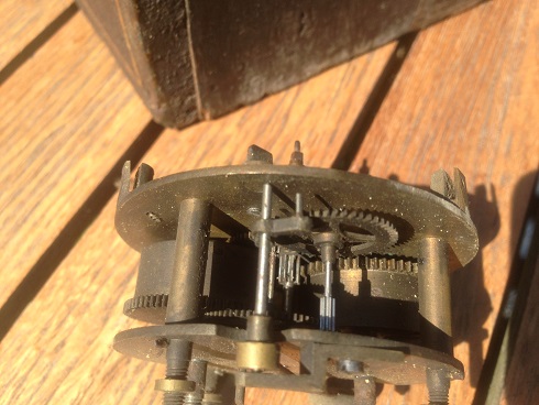

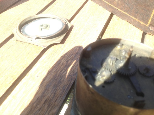

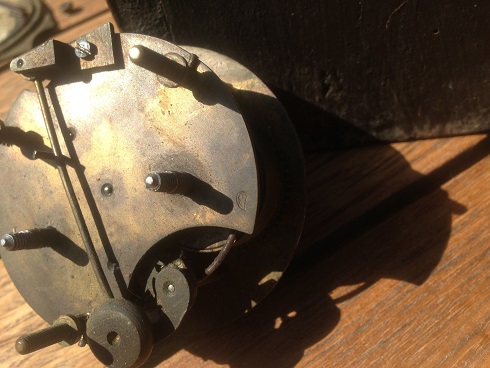

Budziki nie sa jakos moim "konikiem". Bardzo lubie wszelkie drewniaczki :) . Wiekszosc budzikow ktore znalazly sie w moich "lapkach" zawsze trafialy do znajomych co je lubia   bardziej niz ja :):D . Ostatnio znalazlem tego bidulka. Stan bardzo strychowy :blink: . Jednak skrzynka i bardzo zniszczony mechanizm tego budzika w jakis sposob mnie fascynuje. Postanowilem zostawic zegar w oryginale. Takim jakim jest. Czas jaki zostal odcisniety na tym "okazie". Jest moja zaplata :) . Zegar bedzie odrobaczony i zostawiony tak jak go znalazlem :wub: :
