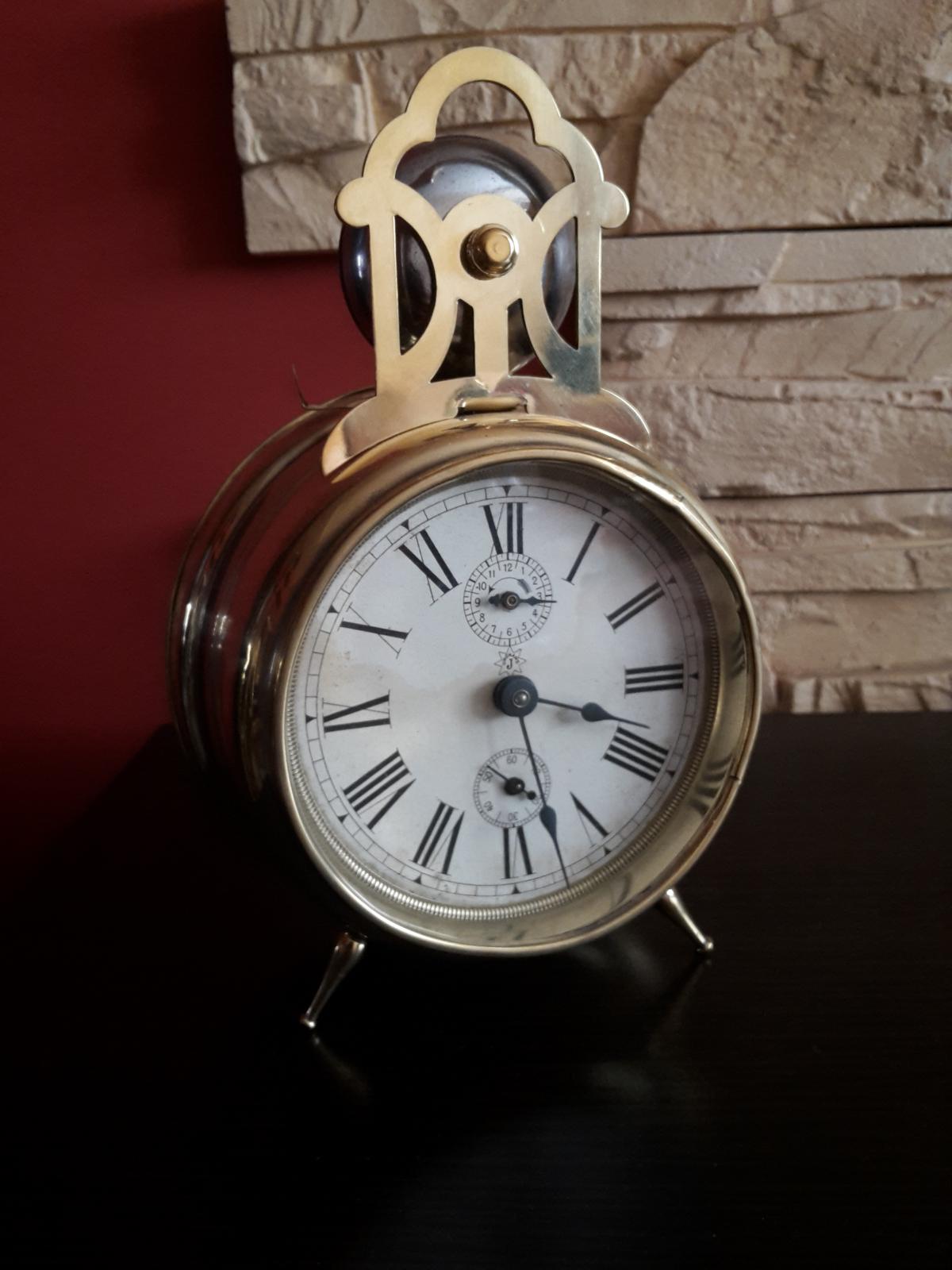

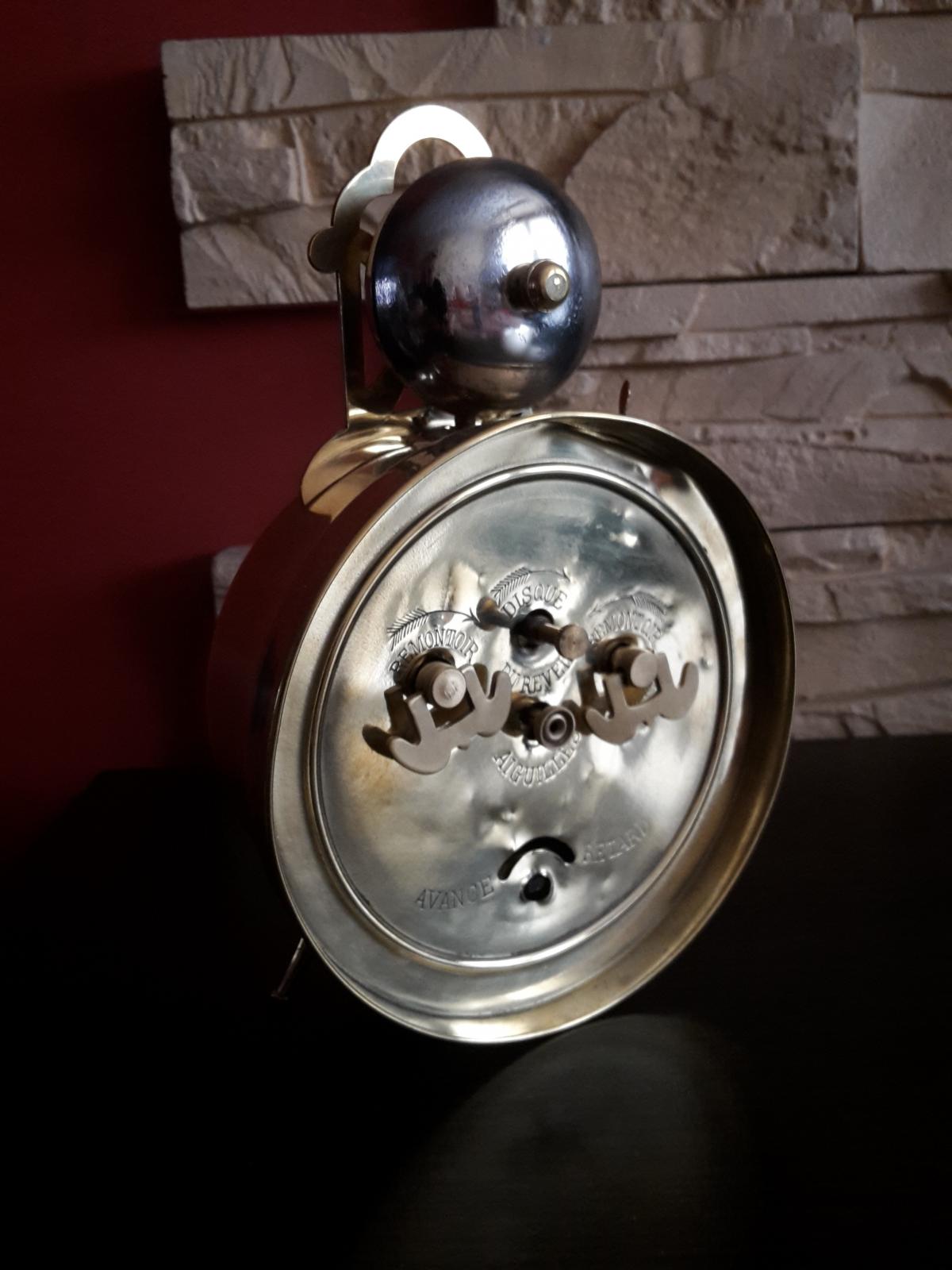

Wracając do tematu mojego ostatniego budzika wstawiam lepsze fotki obudowy z wyraźnie widocznymi pozostawionymi bez niklu wytłoczeniami oraz z niklowanymi elementami gładkimi puszki budzika. Sami oceńcie ale jak juz wspominałem w mojej ocenie nie są to przetarcia tylko zamierzony efekt dekoracyjny. Na żywo widać to znacznie lepiej. Budzik jest po polerce także pełny efekt będzie dopiero wtedy gdy mosięzne wytłoczenia nieco zaśniedzieją. Pozdrawiam;) P.s widoczne w środkowej części zdobienia przebarwienia mosiądzu to nie resztki niklu, niestety po raz kolejny gra świateł zrobiła swoje. Na mosiężnych przetłoczeniach na całej obudowie nie ma niklu nawet w ilościach śladowych co mogłoby sugerować przetarcia.
Edytowane przez Dymar3
Bardzo fajna robota. Patrząc na  powiększenia,  nieponiklowania powierzchnia mosiądzu była maskowana
przed galwanizacją. Nie widać żadnych podcieków niklu, nieźle. :)  Jakąś substancję  do izolacji wówczas stosowali. Może gutaperka , może szelak, przypuszczam że nie wosk (za niska temperatura topnienia). Dzisiaj renowacja tego byłaby możliwa ale na pewno poznałbyś siłę swoich pieniędzy.
Całe szczęscie ok 80% niklu jest zachowana także nie będę nic już ulepszał:) Na renowacje czeka jeszcze kilka innych egzemplarzy, które niebawem zaprezentuje:)

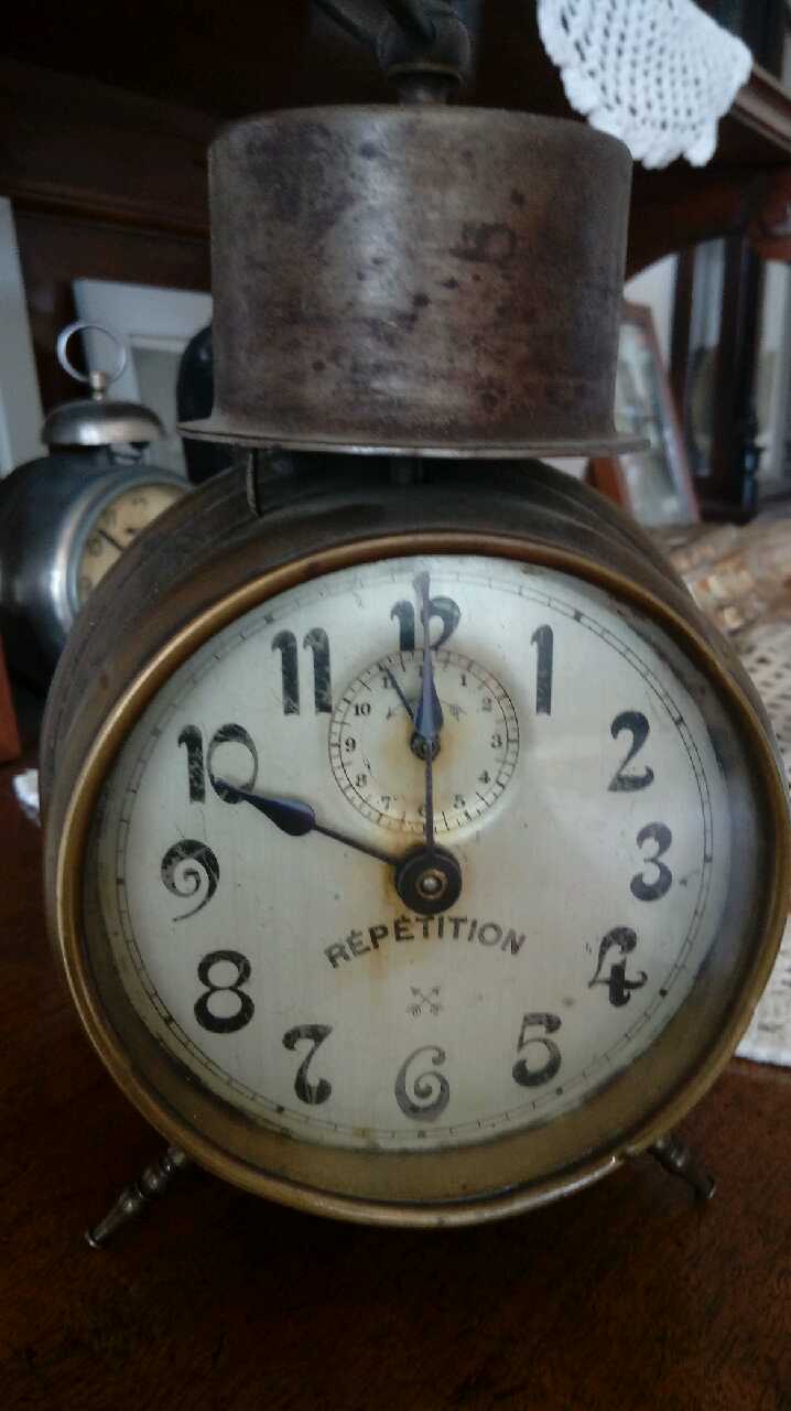

Kolejny Japy Freres z okienkiem rewizyjnym, mechanizm pełnopłytowy. Niestety nie wiem jaki to model. Przypuszczam, ze z lat 1905-1910.
