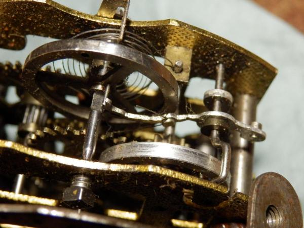

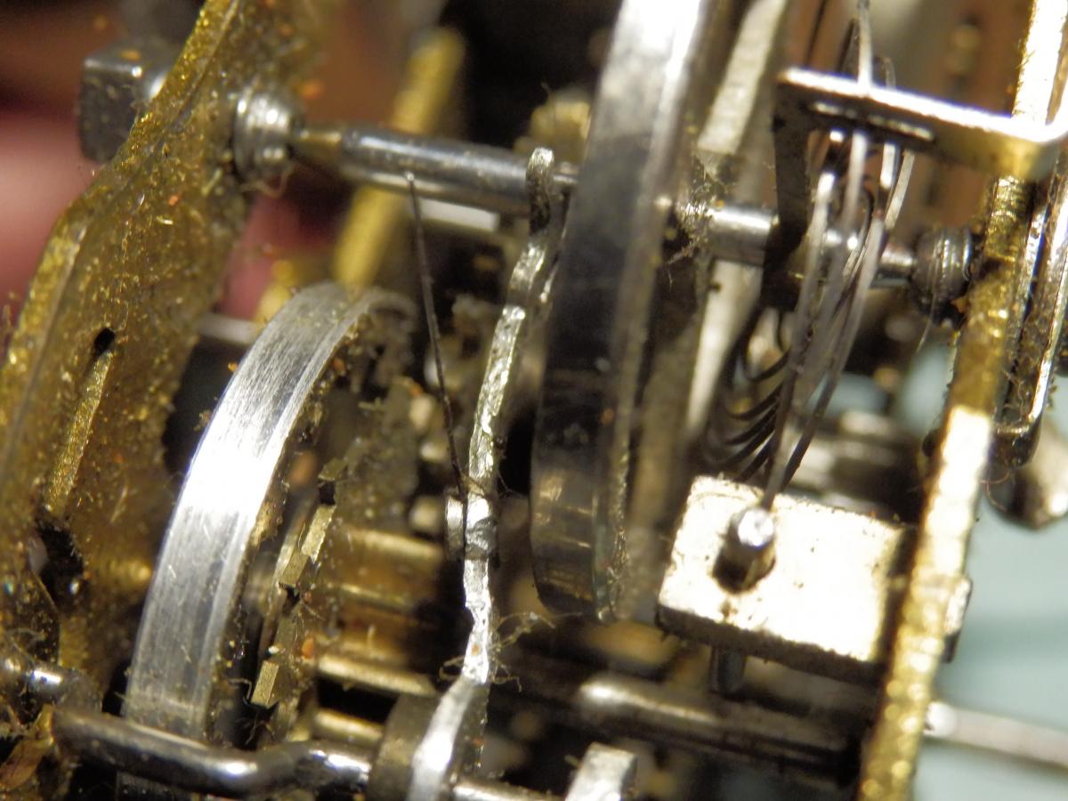

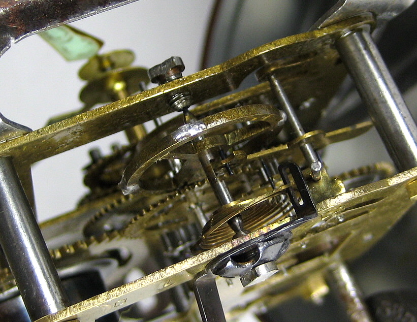

wychodzi na to że ktoś miał problem ze spieszeniem i obciążył dodatkowo koło balansu aby budzik zwolnił . Tylko nie ruszaj tego bo przyczyną teraz niedokładnego chodzenia może być coś innego .jak możesz zrób zdjęcia całości i samego balansu

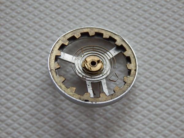

Pytanie.Jaki wplyw na prace budzika ma zwiekszeni masy kola balansowego ? Pytam poniewaz na kole balansowym sa cztery symetrycznie rozmieszczone male kropki cyny.
W moim wpisie z początku listopada , podawałem taki przykład ( i zdjęcie ) . Nie ruszałem tego . Zegar chodzi !!!
A Twój budzik , ile się spóźnia ? Może lepiej zrobić dobre zdjęcia mechanizmu i pokazać ?
Edytowane przez PM1122
no i wszystko jasne krzywy włos no i nie podoba mi się to że on jest cały tłusty . w takim stanie na pewno  nie będzie chodził poprawnie . potrzebna konserwacja
Krzywy wlos to prawda ,postaram sie to w granicach mozliwosci poprawic , tlusty to on nie jest to tylko wina swiatla , dziekuje za ocene. Pozdrawiam.
Taaak ,
Przy ponownym osadzaniu włosa i kołkowaniu , to właśnie kołeczek lekko go przekręcił .
Właśnie na to należy zwrócić uwagę .  Wciskając kołek , nie przesunąć włosa na bok otworu , bo wychodzi taki efekt , jak na zaprezentowanym zdjęciu.
Dobrze jest naostrzyć z zapolerować końcówki osi, żeby ładnie pracowały w kernerach...

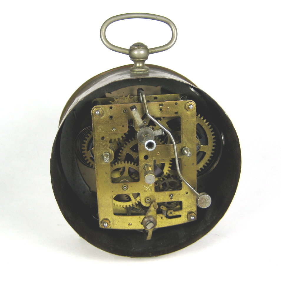

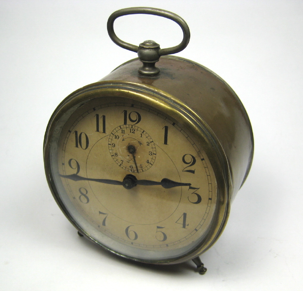

Budzik Niemiecki firmy HAU  z 1924 roku Gral  No 198 I/2
ciekawym rozwiazaniem jest alarm zamiast dzwonka  mloteczek uderza
w gong umieszczony w pokrywie budzika,szklo budzika wypukle,
obudowa mosiezna pierwotnie miedziowana,tarcza papierowa,
tylna pokrywa stalowa mosiadz.
Budzik sprawny wymaga czyszczenia i kosmetyki

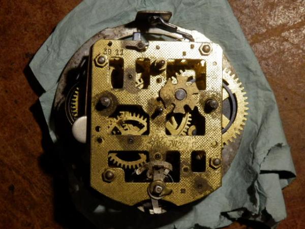

No poskładałem ,ale łatwo nie było :D dopasowanie nowych silent  bloków trochę trwało bo nie miałem wymiarów oryginalnych które się rozkruszyły.Izolują one zawieszenie mechanizmu w obudowie wyciszając go zupełnie ! a jednocześnie na nich pośrednio zawieszona jest czasza wewnętrznego dzwonu co daje czysty dzwięk alarmu.Ołowiany podkład pod srebrzoną tarczę równoważy ciężar czaszy dzwonka zawieszonej na gumach.Poniżej zespół wychwytu
Mechanizm jest zupełnie niesłyszalny!Tylko ruch wskazówki sekundowej pozwala zobaczyć czy chodzi!Porobiłem trochę zdjęć przy składaniu bo ciekawostka jest jak dla mnie duża aż dziwne że tak rzadko spotykana :)

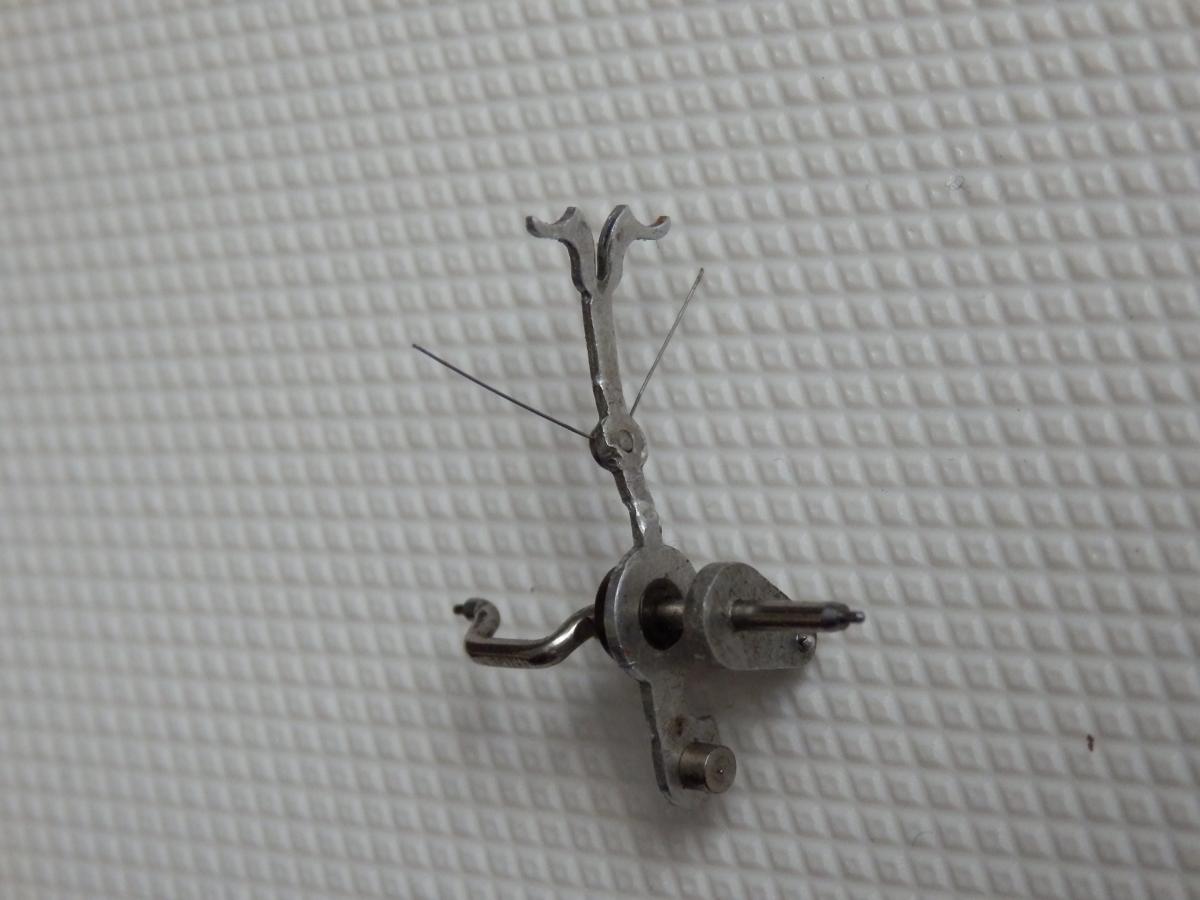

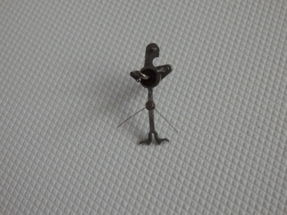

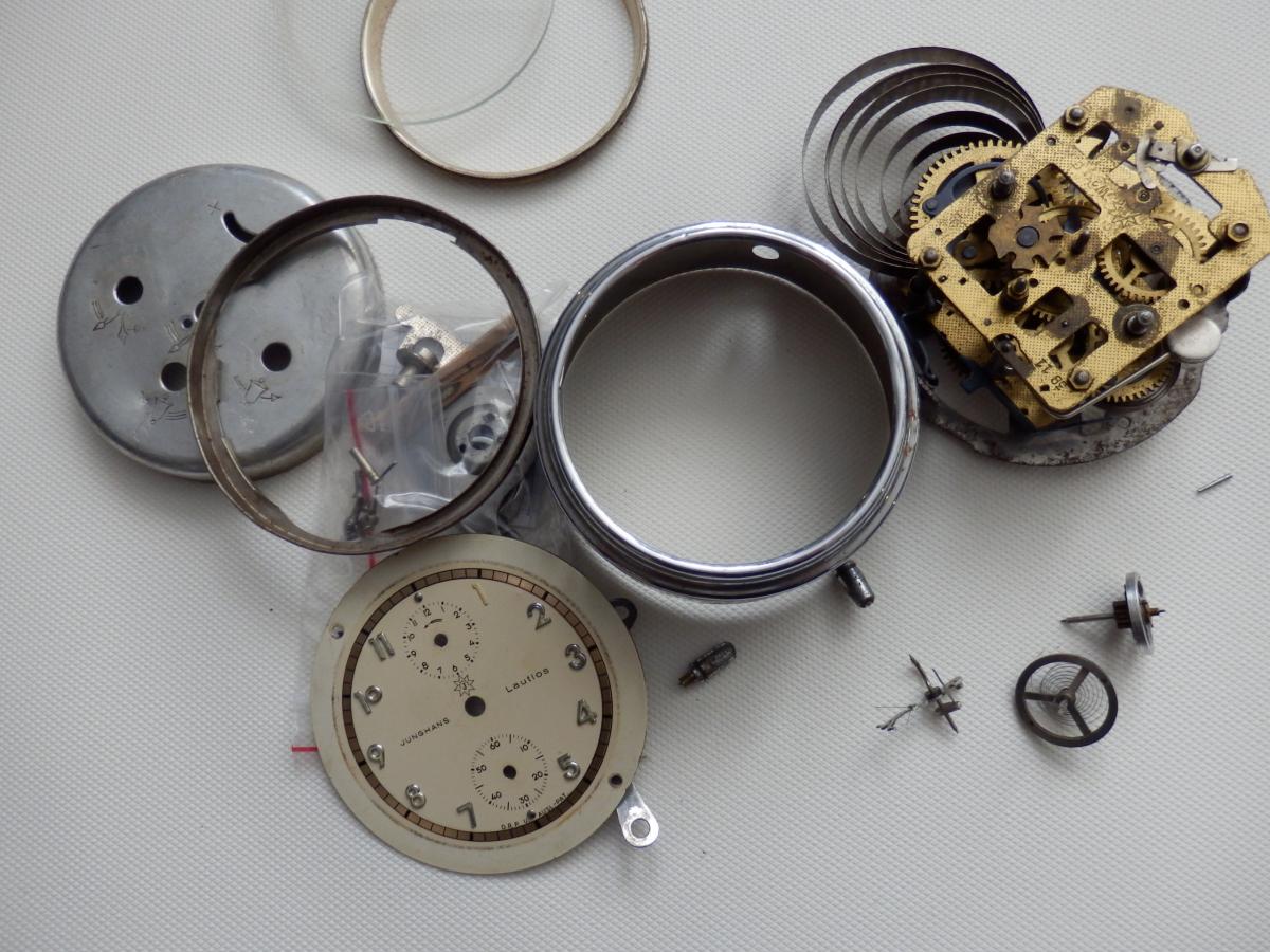

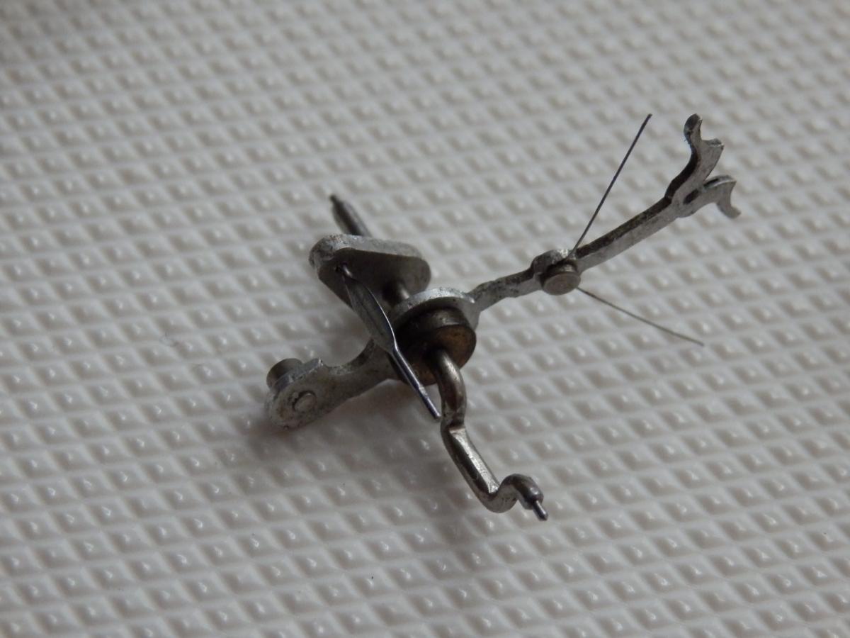

Zachęcony postami dotyczącymi tego budzika w dniu wczorajszym kupiłem trochę zrujnowany budzik Junghans Lautlos z mechanizmem W231 G, prawdopodobnie z 11.39 r. Budzik jest obecnie w trakcie rozbiórki. Na zdjęciach widać , że na mechanizmie  jest duża ilość brudu. Niemniej jego zespół wychwytowy jest podobny do tego pokazywanego wcześniej budzika. Różnica w obudowie to brak ozdobnej pokrywy tylnej, inne mocowanie do podstawy tarczy oraz sama tarcza i wskazówki. To inny budzik więc jest to normalne. Zaskoczyło mnie jednak to, że innej konstrukcji jest ramię "kotwicy" balansu. Ma ona również tylko jedną paletę kołkową ale na dźwigni  ramienia jest zanitowana sprężynka drutowa, a sama dźwignia powinna być odpowiednio wygięta. Ktoś przy tym elemencie majstrował i jest ona obecnie nieprawidłowo pogięta przez co stała się za długa i zahaczała o przerzutnik koła balansowego. Koło balansowe ma pogięty włos ale to już nie jest taki problem jak ten z kotwicą. Inne elementy mechanizmu wyglądają na sprawne. Czy ktoś z kolegów wie jaki kształt powinna mieć dźwignia kotwicy ( nie mylić z osią która jest wygięta prawidłowo) ? Czy ktoś wie jaki mógł być cel nitowania na  dźwigni sprężyny drutowej ?Do kolegi Mechanika mam pytanie: z czego robiłeś simentbloki?
Edytowane przez Tomasz ZZ
Nie cytujemy zdjęć.
Gumka z pociętego w plasterki wężyka silikonowego,ale pewnie był ze zwykłej czerwonej gumy ;)pewnie z gumki od wecka będzie podobna :)

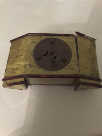

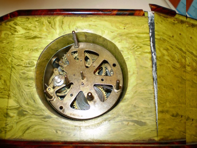

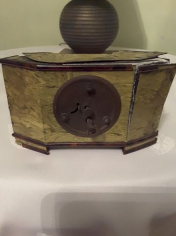

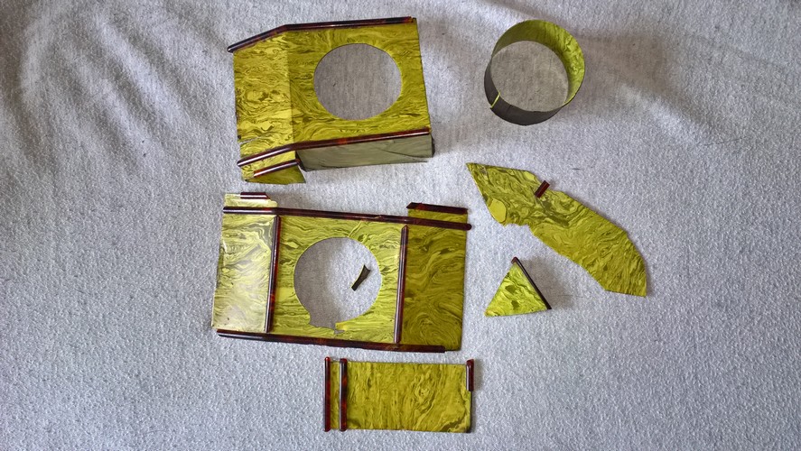

Witam, mój najnowszy zakup, zegar GF , stan zachowania dostateczny , chociaż sam  mechanizm sprawny i kompletny , ciekawostką jest że okleina coś w rodzaju celuloidu, plastiku  ala marmur oraz plastikowe ozdoby , a sam rdzeń to odlew gipsowy pomalowany czernidłem, myślę że są to lat 20 styl art deco.
Nie zdziwiłbym się, gdyby to był wyrób z lat okupacji.
Piotr

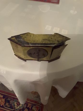

i jeszcze jeden ,piękny i kompletny  GF
jeszcze tył
już rozebrany
jeszcze tył
już rozebrany
jeszcze jeden GF  z dorobionym tyłem

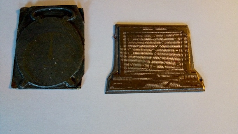

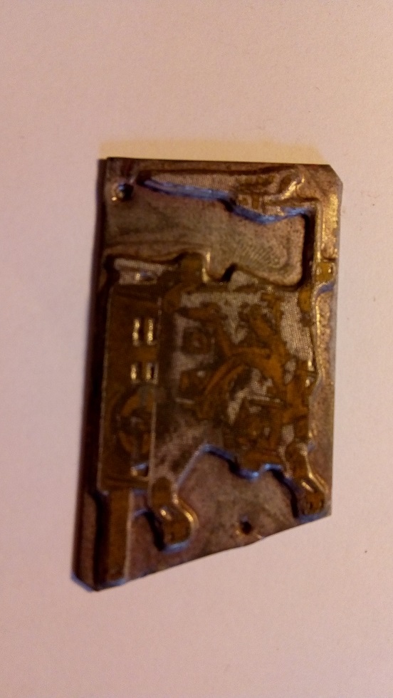

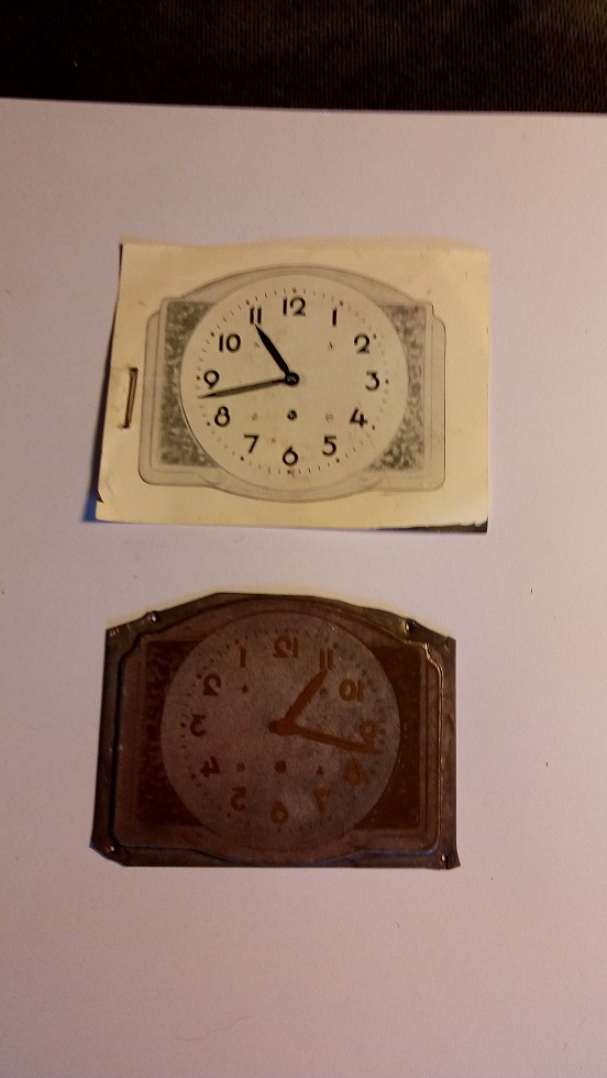

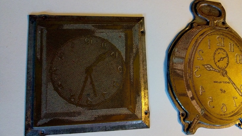

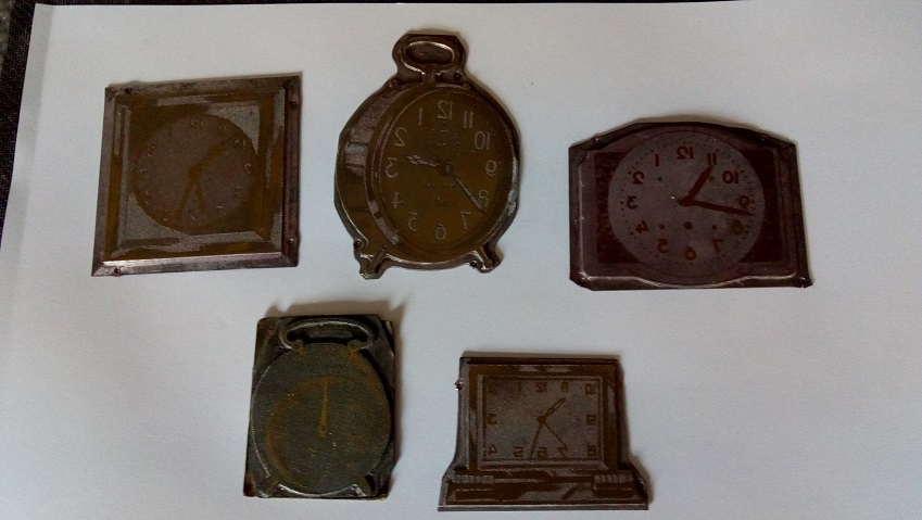

Budziki to nie moja "dzialka". Raczej nie bede ich kolekcjonowal :). Chce pokazac wam dwa Kaisery. Wraz z budzikami znalazlem matryce drukarskie. Mysle ze to taka mala ciekawostka. Pozdrowienia
Edytowane przez czerralf
Jest jeszcze matryca jakiegos mechanizmu?. Matryce zapewne pochodza z jakiejs gazetki reklamowej?
Budziki zapewne z lat 20,bardzo solidna i ciekawa konstrukcja a i wielkość moja ulubiona :)
Klisze cynkowe trawione używane jeszcze do niedawna w poligrafii,ciekawostka duża i rzadko spotykana ,gdyż klisze najczesciej wracały po druku ponownie do przetopu

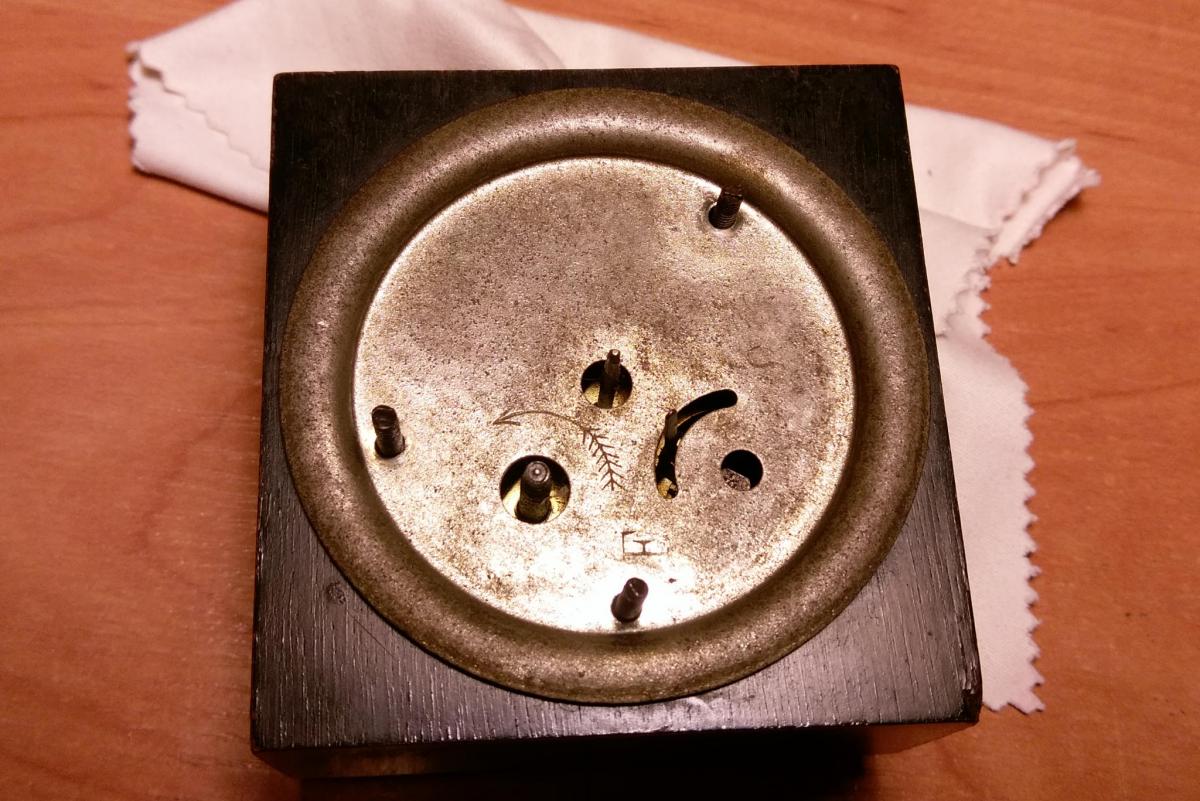

Chociaż to nie budzik, to z racji podobnych zapytań, a przede wszystkim ze względu na Waszą wiedzę w tym temacie wklejam kilka zdjęć bezimiennego chodzika. Obudowa ebonitowa 7x7x3,5 , tarcza papierowa, żadnych dodatkowych znaków szczególnych. Każda informacja mile widziana.

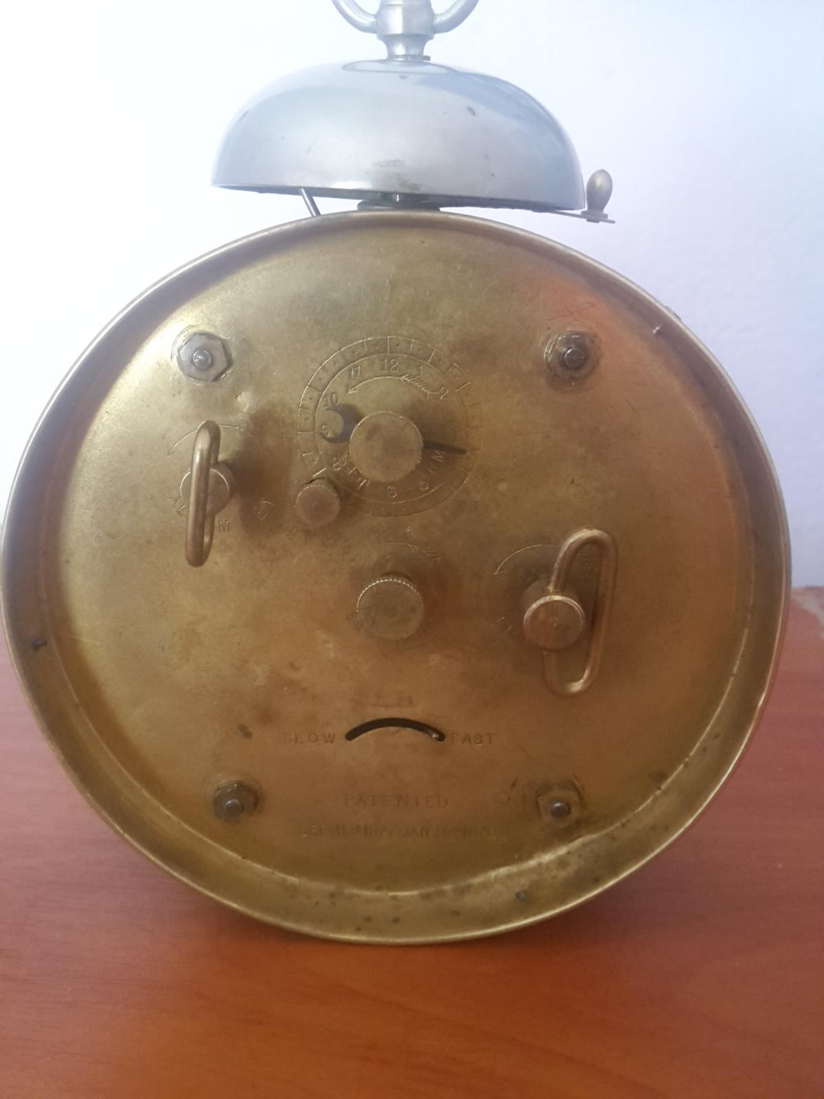

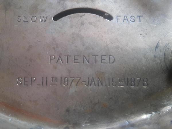

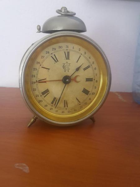

Witam. Wczoraj trafił mi się pięknie zachowany budzik z kalendarzem amerykańskiej firmy Waterbury Clock Company jak przypuszczam z lat 80-tych XIX wieku. Budzik prawdopodobnie od dziesięcioleci nie otwierany. Mechanizm kompletny do przepłukania. Chodzi kilka sekund i staje. Chrom w 100% zachowany do spolerowania chusteczkami Cape Code - będzie jak nowy;-) kalendarz działa. Wszystkie śrubki , pokrętła kompletne i zachowane. Może ktoś jest w stanie określić jego model?? Powiedzieć coś na temat przedziału czasowego patentu z lat 1878-1879 ( na tylnym dekielku grawerunek) , w środku naklejona mała karteczka A.R 1889...??? Może to wlepka zegarmistrza. Nie zbieram generalnie budzików w takich obudowach i być może zamienie go na coś z klasycznymi puszkami. Także proszę o wszelkie sugestie...z góry dziękuje i pozdrawiam:)
