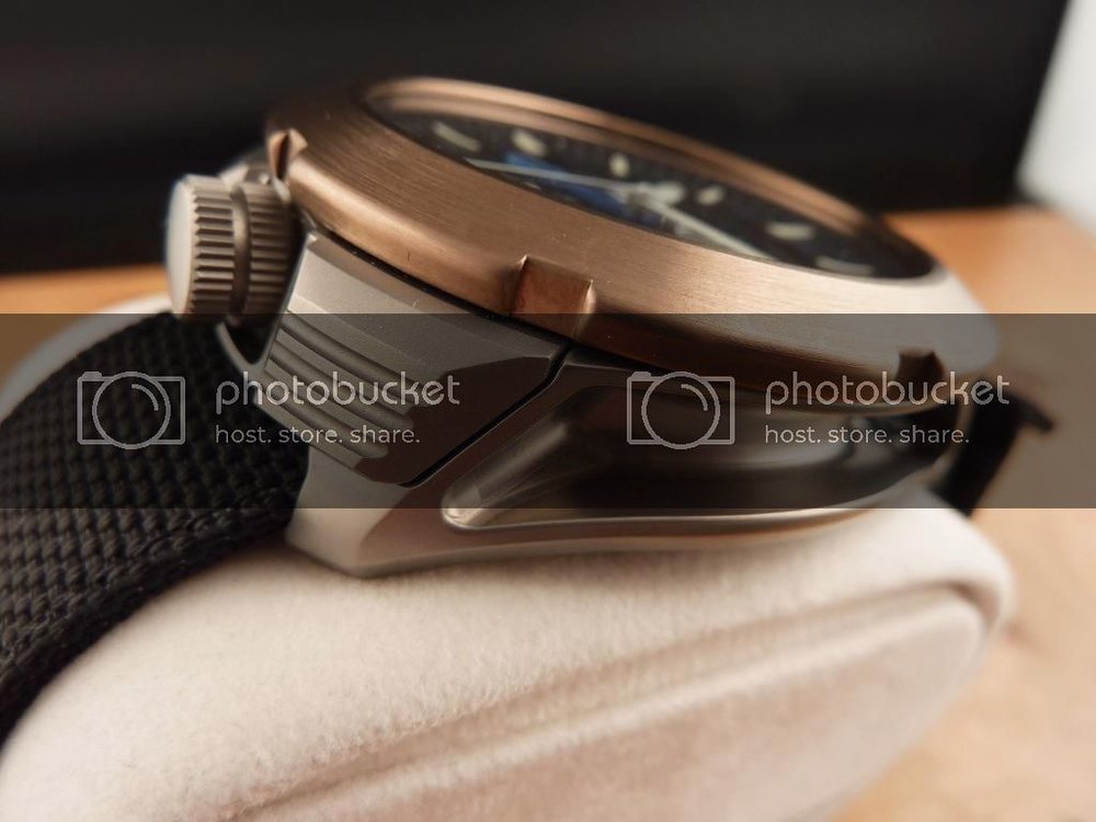

irekm 1050 #17 Napisano 31 Października 2012 Taki tytanowy Seiko Spacewalk , przeceniony do $15k 0 Beware the fury of a patient man. Udostępnij tę odpowiedź Odnośnik do odpowiedzi Udostępnij na innych stronach
Burns 5188 #18 Napisano 31 Października 2012 takie brzydkie kaczątko za drobne pieniądze z tego co pamiętam i na co nazwa wskazuje miało być na jakąś kosmiczną misję 0 Udostępnij tę odpowiedź Odnośnik do odpowiedzi Udostępnij na innych stronach

irekm 1050 #20 Napisano 31 Października 2012 Dokladnie 2h , a ja Myslalem ze to jest niesprzedawalny zegarek , nawet biorac poduwage 50% upust Czyli inaczej , sprzedal sie za wiecej niz mozna kupic nowe AP 15400 0 Beware the fury of a patient man. Udostępnij tę odpowiedź Odnośnik do odpowiedzi Udostępnij na innych stronach
bEEf 3 #21 Napisano 31 Października 2012 Panowie, ale z tego, co wiem, to to Seiko jest jakąś super-limitką kolekcjonerską, więc nie dziwne, że poszło szybko. 0 Udostępnij tę odpowiedź Odnośnik do odpowiedzi Udostępnij na innych stronach
irekm 1050 #22 Napisano 31 Października 2012 Dokladnie tak jest 100szt. 0 Beware the fury of a patient man. Udostępnij tę odpowiedź Odnośnik do odpowiedzi Udostępnij na innych stronach
