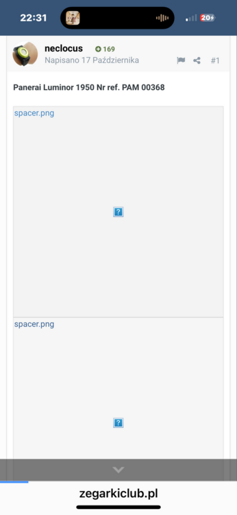

@mariusz9a, coś faktycznie jest na rzeczy. Korzystam z heyah, która działa oczywiście na sieci t-mobile i w ostatnim czasie jest bardzo słabo. Objawy podobne. O ile forum jako tako jeszcze chodzi, tak ładowanie zdjęć częściej niż rzadziej to jest jakaś porażka. Na stacjonarnym internecie w domu jest wszystko ok. Traceroute zrobiony chwilę temu:

U mnie też tragedia, strona się dluuuuugo otwiera , albo i wcale, a zdjęcia praktycznie nie ładują. T-Mobile
U mnie też problemy, strona długo się otwiera, zdjecia nie ładują. T-Mobile

Odpowiedź od admina:
Cytat
Operator T-Mobile od około kwietnia nie realizuje poprawnego routingu do usługi CloudFlare, z której forum korzysta w celu ograniczenia sztucznego ruchu i ochrony przed atakami. Osoby korzystające z łącz T-Mobile mogą więc mieć routing przez serwery CloudFlare w Newark w USA. T-Mobile nie zamieszcza oficjalnego stanowiska na temat przyczyny, osoby których dortyka problem powinny skontaktować się ze swoim operatorem w celu wyjaśnienia problemu.
