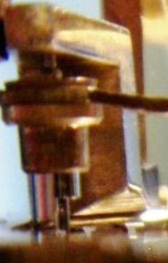

Tak mniej więcej wygląda cylinder przy balansie.
A tak wygląda przy roczniaku Beckera.
Dodam tylko, że przy roczniakach Beckera cylinder wygląda trochę inaczej, ponieważ cylinder w roczniaku pracuje tylko w zakresie (o ile dobrze pamiętam) max 120 stopni.
