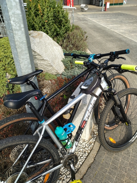

Tak jak wyżej pogoda piękna można kręcić. Uwielbiam jeść w terenie .

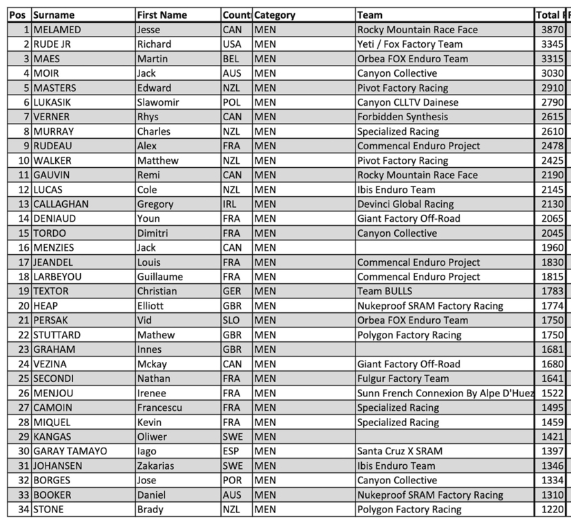

Sławek kończy sezon szósty w generalce EWS
to jest szok i niedowierzanie :)
nie taki szok, rok temu gdyby nie dyskwalifikacja w tweed valley, miał szase na 3 czy 4 miejsce w generalce  (o ile dobrze pamiętam)

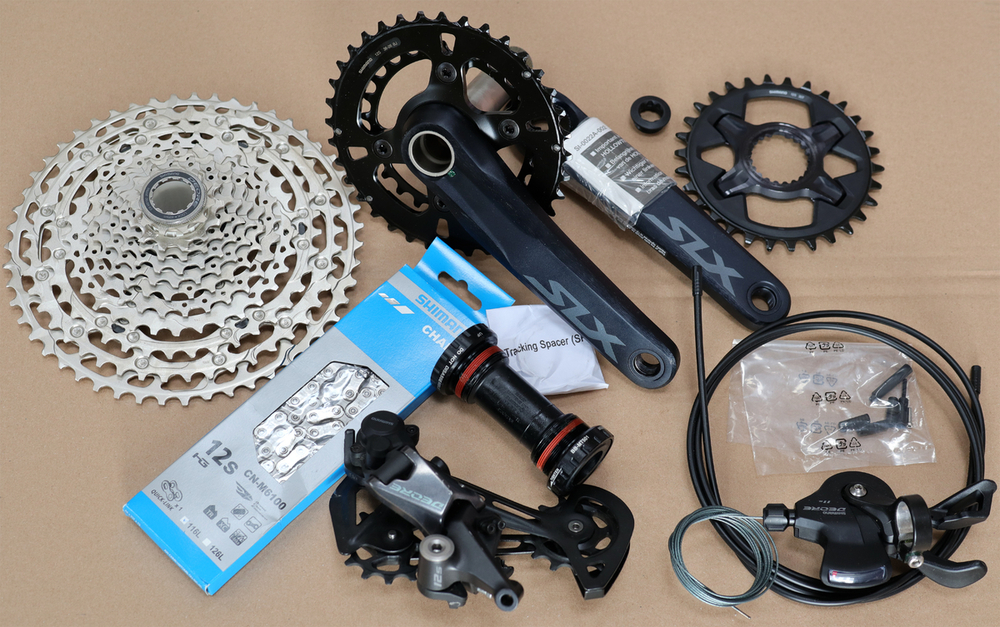

Wymyslilem sobie, ze przy okazji przegladu zmienie naped w starszym rowerku z 3x10 na 1x11 biegow. Bedzie to mieszanka komponentow 11 i 12 biegowych. Glownie chodzi o to, ze jest dostepna kaseta shimano 11-51 (CS-M5100) w przystepnej jak na dzisiejsze czasy cenie dla kol ze starszym typem bebenka.
Jest pare niewiadomych. Np czy mocowanie przerzutki bedzie pasowac do nowej. Jak bedzie wygladac t.zw chainline i pare innych..
Delikwent i czesci:
Delikwent i czesci:
Robiłem takie konwersje w paru rowerach i kilka rzeczy mnie zastanawia:
1. Po co zmieniasz korbę? Jeżeli robisz 1x to wystarczy zdjąc przednią przerzutkę, odkręcić wszystkie zębatki i zakręcić jedną NW na wewnętrzej stronie krzyżaka i chainline będzie miód i malina. Poza tym korba XT jest lepsza niż SLX
2. Czy wózek tylniej przerzutki jest Long cage? Jeżeli nie jest to będzie ocieral o kasetę tych rozmiarów.
3. Jeżeli kaseta jest 11 to łańcuch tez powinien być HG11 - tak zawsze robiłem i nie kombinowałem inaczej
1)  Korba slx lezala i zbierala kurz. Ma tez krotsze ramienie korby; 165mm zamiast 175. Rower ma dosyc duzy bb-drop wiec chcialem zwiekszyc odstep pedalow od ziemi.
Nie wiem czy korba xt jest lepsza. Ponoc nowa slx jest lzejsza od xt -> https://www.youtube.com/watch?v=f-Y7qreXFxE
Ale moze tez sie przyjrze mozliwosci zastosowania starej xt :) (nowsza moglbym zastowac w innym projekcie).
Jaki polecilbys chainring (30t) ktory by pasowal do starej xt?
2) Powinna byc long cage i pasowac. Odzyskana z innego roweru. Inaczej bylby rd-m5100 ktory ponoc jest identyczny do rd-m6100 ze zdjecia ale tanszy -> https://www.youtube.com/watch?v=SOV5Ejt9ce0
3) Ponoc akuratnie ta kaseta, czyli cs-m5100 (11 biegowa) ma identyczny ksztalt/grubosc zebatek jak w serii 12 biegowej. Stad wiec pomysl na uzycie lancucha 12 biegowego wraz z korba 12 biegowa :)
