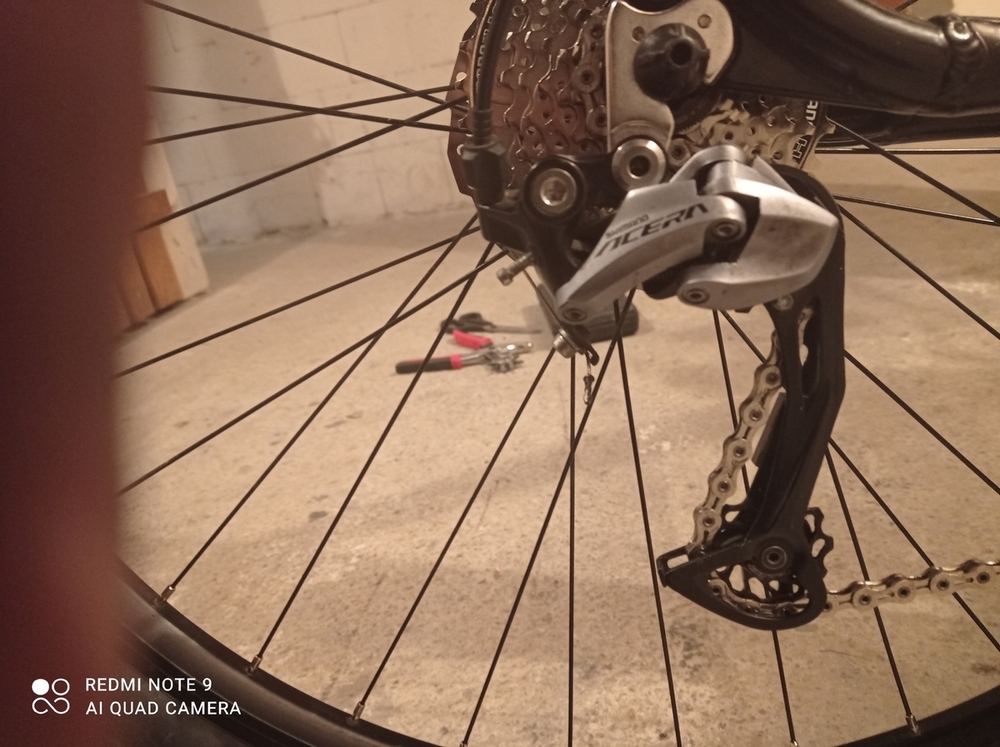

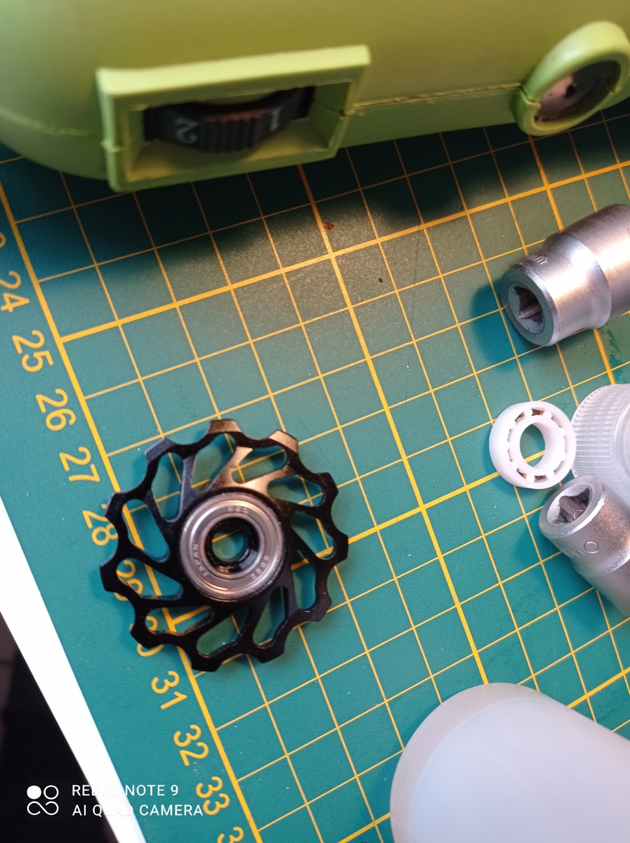

Znalazłem łożyska, były jednak tylko z metalowym kryciem mini droższe niż się spodziewałem bo po 12 zł za sztukę, a takie z metalowym kryciem nie lubią wysokich obrotów gdy ruchoma jest bieżnia zewnętrzna bo siła odśrodkowa wypycha ponić smar. Jednak metal jest mniej szczelny od tworzywa sztucznego. Ale nie będę miał tutaj 50 000 obrotów, a i opór takie mniejszy stawiają niż te z kryciem z tworzywa sztucznego. No zobaczymy. Muszę tylko lekko podszlifować kółko by łożysko weszło z lekkim oporem, tak z 8 setek średnicy trzeba będzie zdjąć bo boje się, że pęknie jak wciwcisnę je na siłę. Ale luzu przynajmniej nie mają jak te pseudo ceramiczne.

Łożysko osadzone, nie było łatwo bo kółko ma otwór jak dokładnie sprawdziłem o 6 setek mniejszy, a prasy nie mam, ale ostatecznie po użyciu mini szlifierki weszło, luzów osiowych nie stwierdziłem. Na starych kółkach jest i osiowy i promieniowy a na tym niby ceramicznym łożysku jest luz osiowy.
No i po zamontowaniu stwierdzam, że w istocie jak pisali tu i tam, nieco głośniej pracują ale w końcu przerzutka działa jak u kolegi w deorce. I w górę i w dół przełącza biegi bez zastanowienia, bez ślizgania, wcześniej na starych kółkach od nowości, jakbym nie regulował to zawsze któryś bieg niedomagał

"nie było łatwo bo kółko ma otwór jak dokładnie sprawdziłem o 6 setek mniejszy, a prasy nie mam"
Bo kolega źle podszedł do zagadnienia. Trzeba było kółko podgrzać a łożysko zamrozić. Wtedy wszystko pasuje tylko trzeba działać szybko i zdecydowanie.
