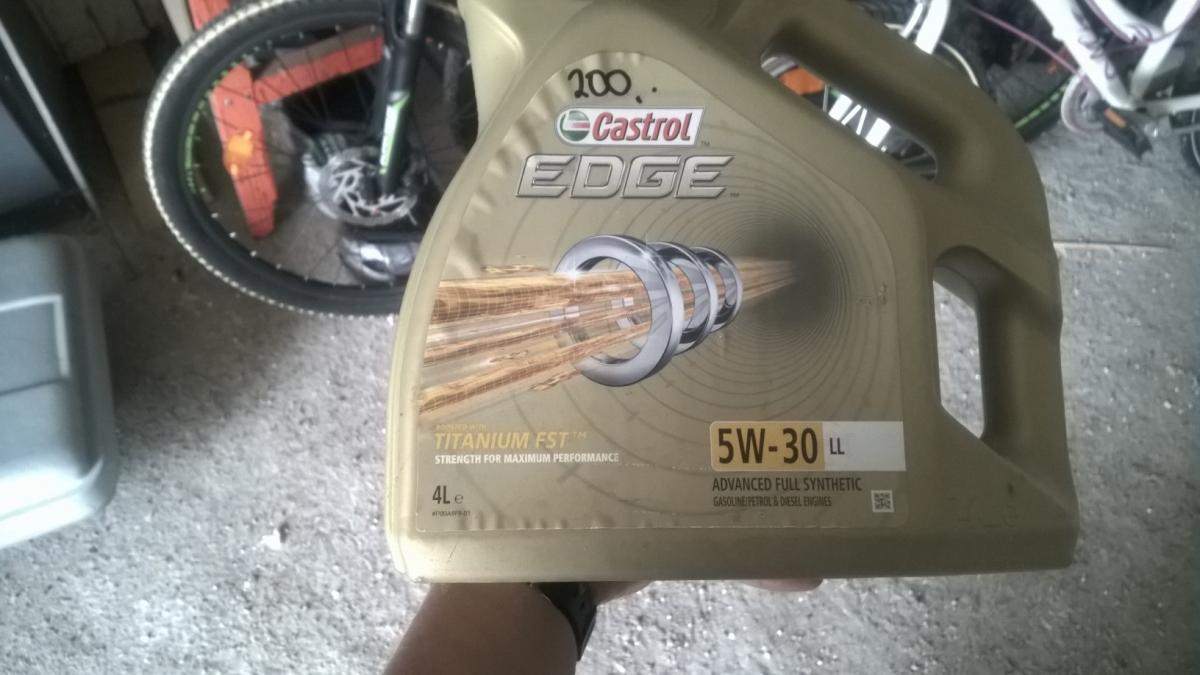

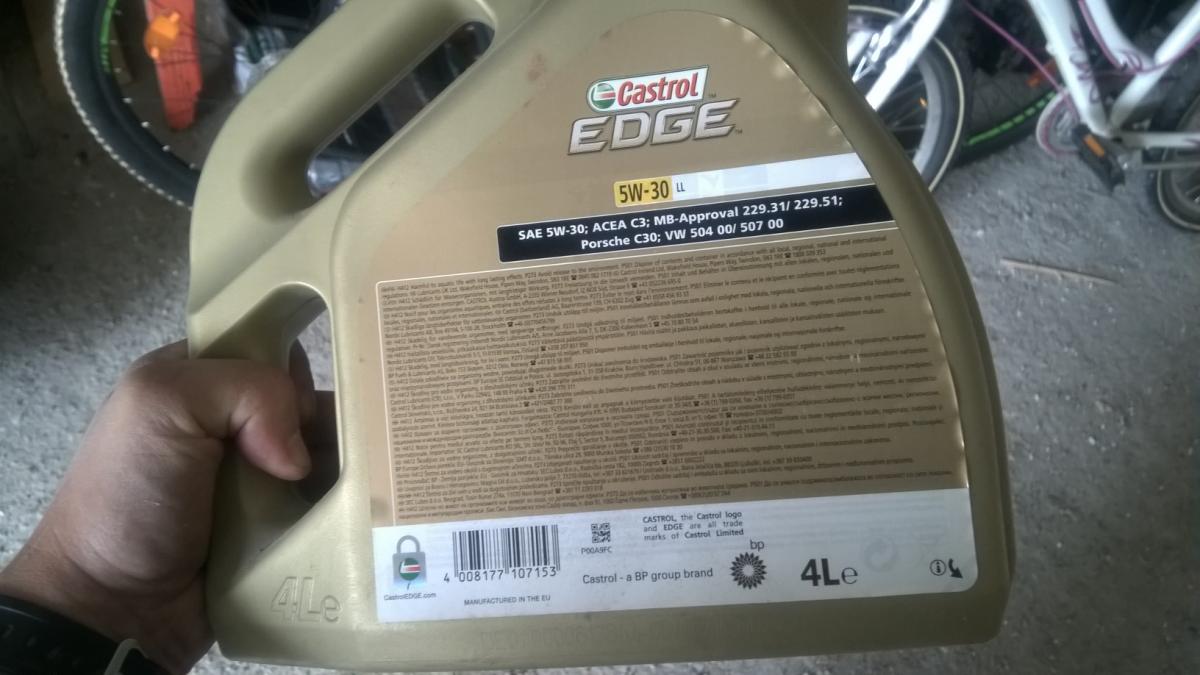

Zalewam ten konkretnie (zdjęcia) wymieniane raz w roku i przez ten czas zazwyczaj 13-16 tyś km zrobione (żona nim lata) od zmiany do zmiany ten sam stan na bagnecie a naklepane ma 265000 oryginał nie kręcony udokumentowany - jeżżone bardzo spokojnie, przepalany co jakiś czas na trasie, delikatnie kręcony na zimnym, zimą lekko rozgrzewany zanim ruszy w trasę - ogólnie zadbany
