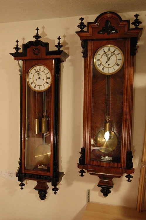

PRGreg 32 #80 Napisano 19 Stycznia 2013 Ja mam dwa Endlery około 6x xxx i oba są sygnowane na obudowie co do późniejszych nie wiem bo z reguły na zdjęciach zegarów wystawianych na aukcjach nie są pokazywane te sygnatury. A poniżej oba moje filipki Endler 6x xxx i GB 5xx xxx w duecie 0 Udostępnij tę odpowiedź Odnośnik do odpowiedzi Udostępnij na innych stronach
Ulan 4 #81 Napisano 19 Stycznia 2013 (edytowane) A poniżej oba moje filipki Endler 6x xxx i GB 5xx xxx w duecie Fajne! Niby podobne do siebie a troche inne.Niedlugo bede skladal Germanie jak w skrzyni po prawej (dodam fantazyjne rzezbienie, nie zaprezentuje bo ktos mnie zjedzie...) Tez myslisz ze to filipki? Odwolaj to poki ktos sie nie dowie... Edytowane 19 Stycznia 2013 przez Ulan 0 Udostępnij tę odpowiedź Odnośnik do odpowiedzi Udostępnij na innych stronach
luks 51 #82 Napisano 19 Stycznia 2013 dzięki za info Greg jakby co to może ktoś jeszcze coś podrzuci na tema stempelka, piękne są to moje 2 ulubione typy skrzyń bez tych zdobień i wymyślnych wywijasów po bokach i na górze a twoje Endlery rzędu 6x tys dziś trudno już spotkać a jak już to w takim stanie o którym pisałeś, zegarów zazdroszczę ale roboty z tym juz nie pozazdroszczę ale to przecież sama przyjemność 0 Udostępnij tę odpowiedź Odnośnik do odpowiedzi Udostępnij na innych stronach
PRGreg 32 #83 Napisano 19 Stycznia 2013 (edytowane) Przy takim poziomie zniszczenia skrzyni renowacja nie jest już przyjemnością a walką . Na końcu jest oczywiście satysfakcja ale w tym akurat przypadku z renowacji nie jestem w 100% zadowolony.Wyprowadzenie drzwiczek które miały bardzo zjedzone listwy udało mi się naprawdę średnio... Edytowane 19 Stycznia 2013 przez PRGreg 0 Udostępnij tę odpowiedź Odnośnik do odpowiedzi Udostępnij na innych stronach
