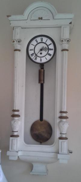

wosiu24 1 #1719 Napisano 3 Maja 2018 (edytowane) witamprawie skończony. Brakuje mi tylko pokręteł do pionizatorów.Nie krytykować, korona i sterczyny dorabiane.byłojest Edytowane 3 Maja 2018 przez wosiu24 0 Udostępnij tę odpowiedź Odnośnik do odpowiedzi Udostępnij na innych stronach
LESKOS 3493 #1720 Napisano 3 Maja 2018 No i super wyszło. Sporo roboty, gratuluje !Jak dla mnie wszystko pasuje i harmonizuje 0 Czasem lepiej powiedzieć coś, nie mówiąc NIC! 🤔 Udostępnij tę odpowiedź Odnośnik do odpowiedzi Udostępnij na innych stronach
