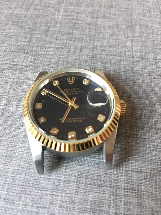

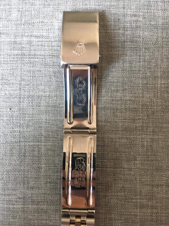

Próbowałem znaleźć wątek dedykowany ale znalazłem tylko jeden i to zamknięty.
Niestety nie mam najważniejszego czyli zdjęcia werku ale doślę jak tylko będę miał.
Może chociaż powierzchownie da się coś wywnioskować. Koronka i bransoleta prawdopodobnie nie jest oryginalna bo "złoto" się wytarło.
pokaż jeszcze zdjęcie numeru seryjnego i zdjęcie wybitej referencji
po drugiej stronie koperty w miejscu mocowania bransolety
To tu się nie wypowiem bo aż tak się nie znam ale dla mnie jak nie ma numeru to 99% podróbka. Czas może był ale w latach 40 czy coś. Bo już modele z czterocyfrową referencją miały numer a ten jest późniejszy. Ale pewnie zaraz ktoś się mądrzejszy wypowie.
Można prosić o dokładne zdjęcie daty, wskazówek i między uszami. I jeszcze dekiel.
Na pierwszy rzut oka dobrze to nie wygląda.

@foti dziekuję za Twoją opinię. Prawdopodobnie masz rację.
Może jeszcze @MasterMind dorzuci swoje trzy grosze :)
W środę postaram się zrobic zdjęciu werku, ciekawe co tam siedzi...
Ja jestem z Bydgoszczy ale nie musisz go do mnie przynosić.
Na 99% podróbka. Bransoleta podrabiana, widać po logo na zapięciu, a jak są przetarcia na złocie to już w ogóle nie mam pytań. Co do reszty - tarcza nieoryginalna, widać również po koronie, ale i po napisach. Szkło ma zły profil i jest zielonkawe, do tego bezel ze zbyt "chamskim" karbowaniem, uszy o złym szlifie, gruba nieoryginalna koronka. Jeżeli nie ma numerów ref. ani seryjnych - również nie mam pytań. Jedyne co tu mogło by być poprawne to datownik z niedomkniętą 6-tką - ale koperta nie ma nawiercanych uszu, więc DJ powinien mieć już zamkniętą - wewnątrz zapewne jak otworzysz ujrzysz chiński werk, lub jakąś Miyotę.
