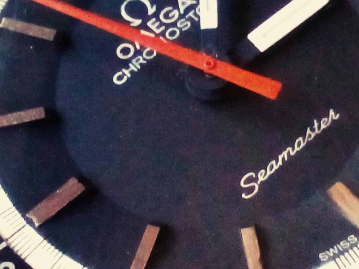

Zależy z jakim mechanizmem, te z 36.600 'tykają' 10 razy na sekundę, a 28,800 rzeczywiscie 8...
Edit
Blizszą dokladnego pomiaru jest 'konkurencja" ( chyba ze coś mi się myli)
Omega cal 865 ( 21.600) czyli 6 na sekundę...
