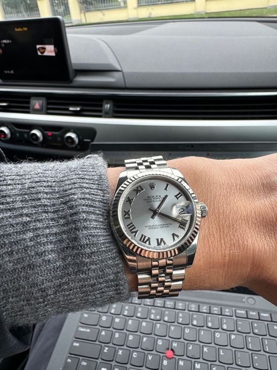

Cześć,
Mój Datejust 178240  nie zmienia daty - czy to może być wina tego, że nie był noszony, a dzień wcześniej został nakręcony i data została ustawiona? Mimo tego data się nie zmieniła, może trzeba mu dać trochę czasu?
Nie wiem czy pytam w dobrym wątku, ale nie mogłam znaleźć innego sensownego.
Edit: data się zmieniła ale o 12 w południe. Czy to oznacza, że trzeba go inaczej ustawić?

Masz dwa rozwiązania:
- przestawić o 12 godzin;
- zmienić miejsce pobytu na strefę czasową Mikronezji albo innego Vanuatu - tak czy siak GMT-11.

Przestawić o 12h i po kłopocie

Przeleć z szybkim ustawieniem daty na 2-go października, a następnie odciągnij koronkę do końca i kręć minutową tak długo, aż przeskoczy Ci data na trzeciego. Następnie ustaw prawidłowo godzinę (mając na uwadze czas popołudniowy) i o północy data powinna przeskoczyć już prawidłowo.

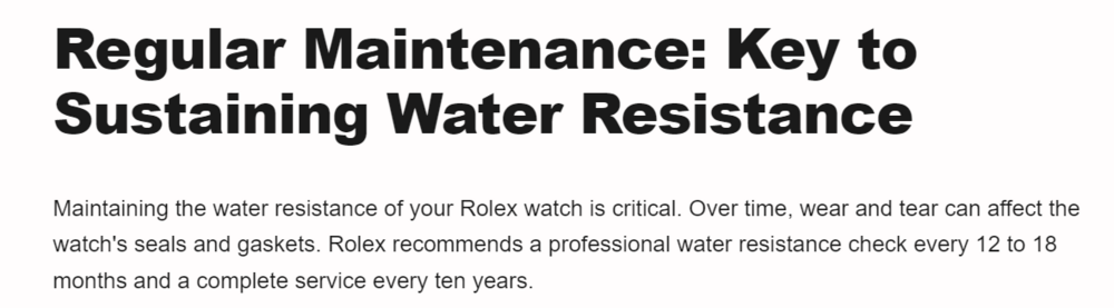

Mam pytanie: czy to prawda, że co roku należy sprawdzić szczelność zegarka?
Spotkałam się z taką informacją:
"Rolex recommends a professional water resistance check every 12 to 18 months and a complete service every ten years"
Czy takie sprawdzenie szczelności będzie podobną procedurą jak w każdym innym zegarku? Czy muszę iść z zegarkiem do Pieśkiewicza czy mogę równie dobrze iść do zegarmistrza, który obsługuję serwis zegarków Swatch Group (kiedyś tam serwisowałam Taga).
@SWw Są dwie strony medalu:
a) zalecają żeby ograniczyć gwarancyjne serwisy zalanych zegarków. A tak mogą powiedzieć: przepraszam a test szczelności co roku był wykonywany?
b) Każdy używa zegarka inaczej, w różnych warunkach, temperaturach a czynniki środowiskowe mają realne oddziaływanie na uszczelki. Nie mniej nowy zegarek nie powinien mieć problemów w ciagu roku czy kilku lat.
Test szczelności na poczekaniu zrobi kazdy zegarmistrz z odpowiednim urządzeniem. Nawet Decathlon oferuje sprawdzanie szczelności :) Wiec jak masz spać spokojnie to mozesz za kilka zł robić testy a gdyby coś było nie tak to serwis oczywiście w jakimś sprawdzonym miejscu
