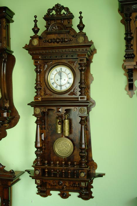

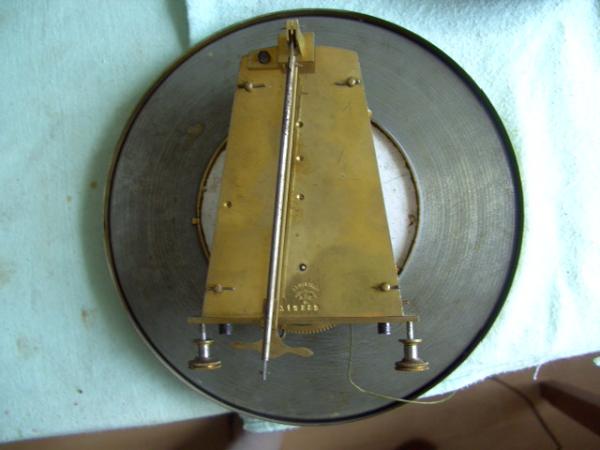

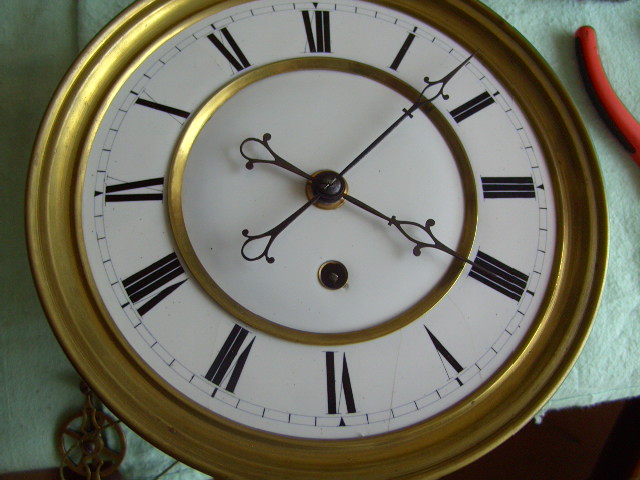

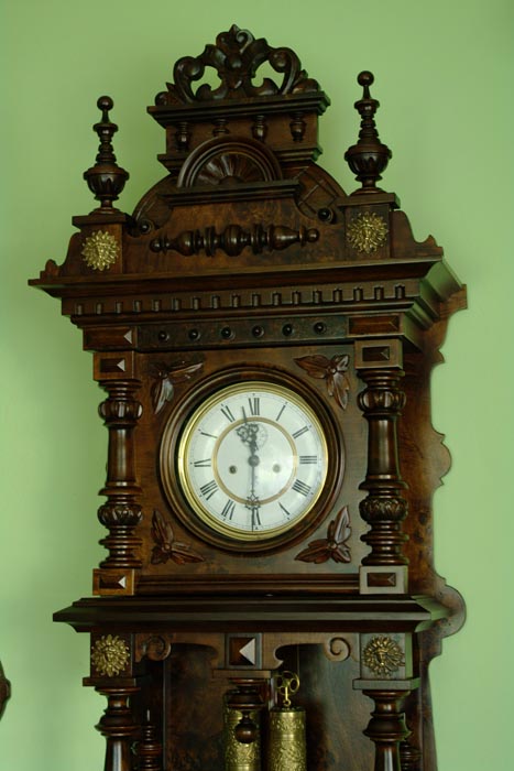

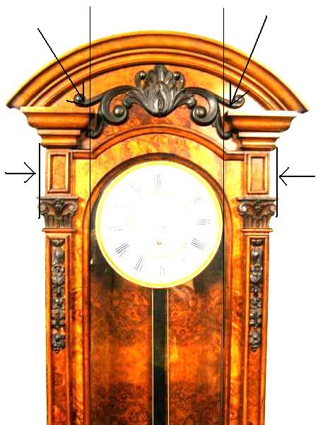

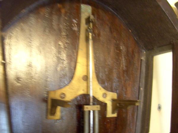

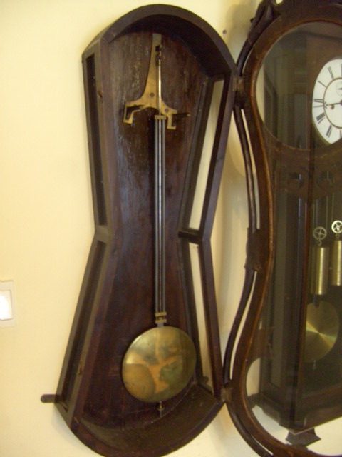

dziadek 1385 #576 Napisano 31 Sierpnia 2013 Pisząc posta którego zacytował Frank, miałem na uwadze niesymetryczne przykręcenie mechanizmu do szuflady, które jest widoczne na tym właśnie zdjęciu. Jeżeli przesuniemy na szufladzie sam mechanizm w prawo o kilka milimetrów, to po założeniu na wieszak mechanizm będzie przesunięty w lewo i będzie symetrycznie względem łuku w drzwiach. Moim zdaniem, nie ma potrzeby ruszania w jakikolwiek sposób wieszaka. 0 Każdy stary człowiek ma swoją historię i powód, dlaczego jest taki, a nie inny. Pomyśl o tym, zanim mnie osądzisz. Udostępnij tę odpowiedź Odnośnik do odpowiedzi Udostępnij na innych stronach
FRANK 1 #577 Napisano 31 Sierpnia 2013 Z taką prostą regulacją osoba, która zamieściła te zdjęcia poradziłaby sobie błyskawicznie.Kiedyś sprzedał ten zegar.Pewnie nie wiedział jaki sprzedaje rarytas.Podeirzewam,że dzisiaj tego by nie zrobił.Przez czytanie naszego forum wszyscy nabywają wiedzy przez co coraz trudniej o ciekawe egzemplarze a jak się pojawiają to osiągają ceny astronomiczne. 0 Udostępnij tę odpowiedź Odnośnik do odpowiedzi Udostępnij na innych stronach
FRANK 1 #578 Napisano 31 Sierpnia 2013 (edytowane) Pisząc posta którego zacytował Frank, miałem na uwadze niesymetryczne przykręcenie mechanizmu do szuflady, które jest widoczne na tym właśnie zdjęciu. Jeżeli przesuniemy na szufladzie sam mechanizm w prawo o kilka milimetrów, to po założeniu na wieszak mechanizm będzie przesunięty w lewo i będzie symetrycznie względem łuku w drzwiach. Moim zdaniem, nie ma potrzeby ruszania w jakikolwiek sposób wieszaka. lenz..jpgSuper ja tego nie zauważyłem.Gratuluję dziadkowi spostrzegawczości.Ale dyskusja była ciekawa i pouczająca. Edytowane 31 Sierpnia 2013 przez FRANK 0 Udostępnij tę odpowiedź Odnośnik do odpowiedzi Udostępnij na innych stronach

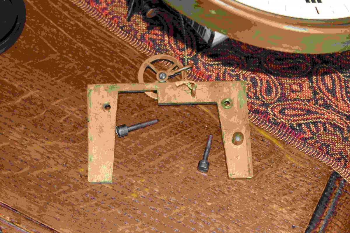

Młot Thora 147 #582 Napisano 1 Września 2013 Półki z przesuwem to inna bajka, bo można przecież regulować. Czasami jak ktoś siedzi w jednym temacie zapomina o możliwościach w innych konstrukcjach Mariusz, w celach edukacyjnych zdjęcie półki Lenzkircha 172 xxx. Regulować można za pomocą pilnika Franciszku, możesz pokazać zdjęcie półki z podobną numeracją jak w zegarze, który omawialiśmy? 0 Udostępnij tę odpowiedź Odnośnik do odpowiedzi Udostępnij na innych stronach
dziadek 1385 #583 Napisano 1 Września 2013 (edytowane) Skoro w tym zegarze nie ma możliwości wyregulowania mechanizmu na półce wieszaka, to pozostaje tylko fatalnie złożona skrzynka po renowacji.Zrobiłem pomiary i Tomek ma rację, są moim zdaniem żle sklejone drzwiczki lub kasta.Na dole drzwiczek, wydaję mi się że jest zachowana symetria, natomiast na górze, jest widoczne przesunięcie drzwiczek w lewo.Ale żeby stwierdzić jak jest w rzeczywistości, to trzeba go bardzo szczegółowo obejrzeć w ''realu''. Edytowane 1 Września 2013 przez dziadek 0 Każdy stary człowiek ma swoją historię i powód, dlaczego jest taki, a nie inny. Pomyśl o tym, zanim mnie osądzisz. Udostępnij tę odpowiedź Odnośnik do odpowiedzi Udostępnij na innych stronach
krzykon1 0 #584 Napisano 1 Września 2013 (edytowane) Obiecane dla krzykon1 podobne zegary do jego tak ślicznie rzeżbionego lenza.W/g mnie należałoby wykonać koronę ,która swoją jakością snycerską powinna dorównać pozostałej części skrzyni.Dziękuję Frank za fotki, zarys i kształt korony wykorzystam ze zdjęć, a za wzór do rzeźby musi posłużyć cały zegar aby wszystko pasowało do siebie. Problem będzie z wykonaniem takiej rzeźbionej korony, ja sobie z tym nie poradzę. Musi to być pięknie wykonane.Zawsze podobały mi się takie balkonowce z brązami, ten nie ma żadnej aplikacji i moim zdaniem jest ładniejszy od tych z brązami. Mile pozdrawiam Krzysztof Edytowane 1 Września 2013 przez krzykon1 0 Udostępnij tę odpowiedź Odnośnik do odpowiedzi Udostępnij na innych stronach
FRANK 1 #585 Napisano 1 Września 2013 Skoro w tym zegarze nie ma możliwości wyregulowania mechanizmu na półce wieszaka, to pozostaje tylko fatalnie złożona skrzynka po renowacji. Zrobiłem pomiary i Tomek ma rację, są moim zdaniem żle sklejone drzwiczki lub kasta. Na dole drzwiczek, wydaję mi się że jest zachowana symetria, natomiast na górze, jest widoczne przesunięcie drzwiczek w lewo. Ale żeby stwierdzić jak jest w rzeczywistości, to trzeba go bardzo szczegółowo obejrzeć w ''realu''. lenz.jpgWszystko się zgadza ale mimo wszystko należy zwiększyć średnicę tarczy poprzez choćby założenie szerszej ramki tarczy.Takową mam założoną przy jednym lenzu. 0 Udostępnij tę odpowiedź Odnośnik do odpowiedzi Udostępnij na innych stronach

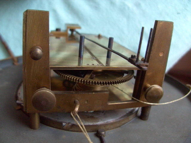

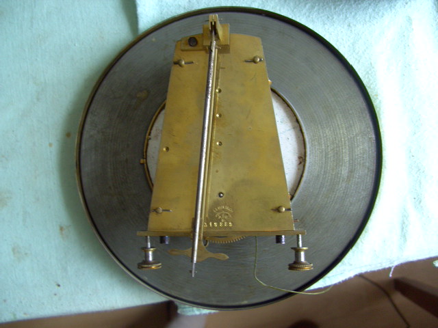

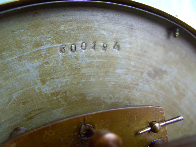

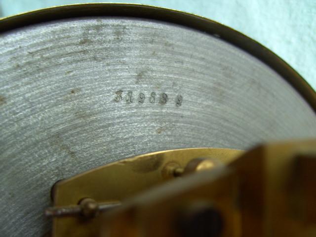

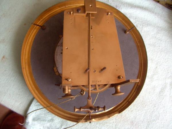

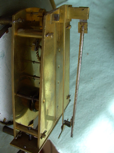

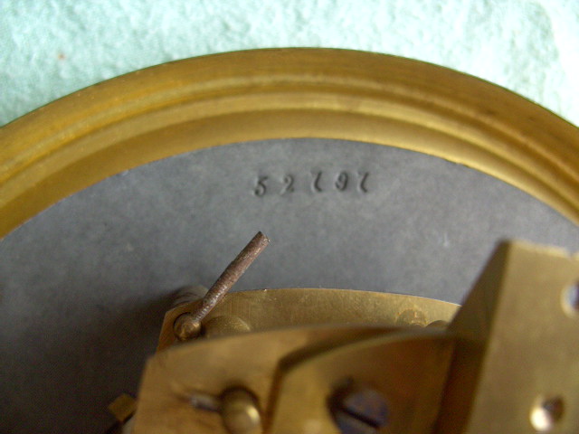

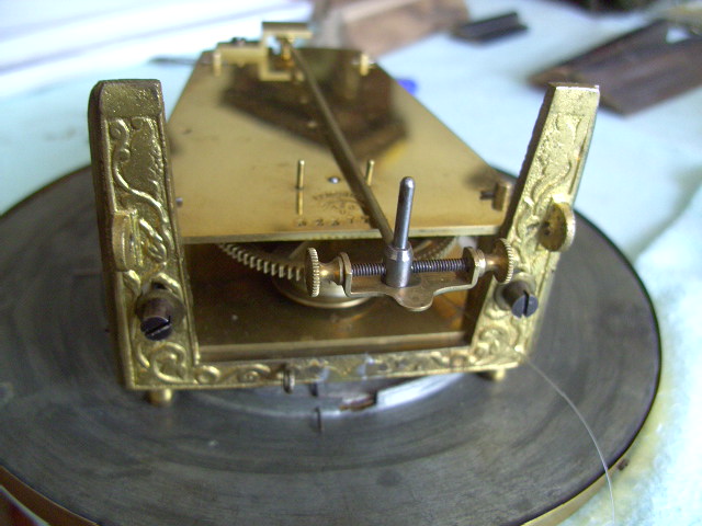

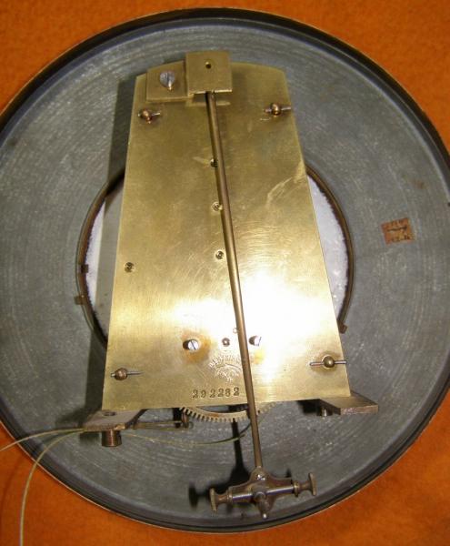

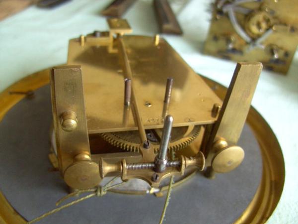

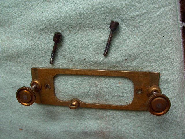

FRANK 1 #586 Napisano 1 Września 2013 (edytowane) Spełniam życzenie Tomka i pokazuję kilka mechanizmów chodzików linkowych lenza z numeracją zbliżoną do wcześniej omawianego zegara. nr 300 194 , 319 889 ,323 773.Pierwszy to ostatnio zakupiony mechanizm z zawieszką ,która vwygląda na oryginalną z czym się w mechanizmach lenza jeszcze nie spotkałem.Mam nadzieję,że fachowcy szybko to wyjaśnią.W dalszej kolejności nr 161117 , 60185 i 52797 Edytowane 1 Września 2013 przez FRANK 0 Udostępnij tę odpowiedź Odnośnik do odpowiedzi Udostępnij na innych stronach

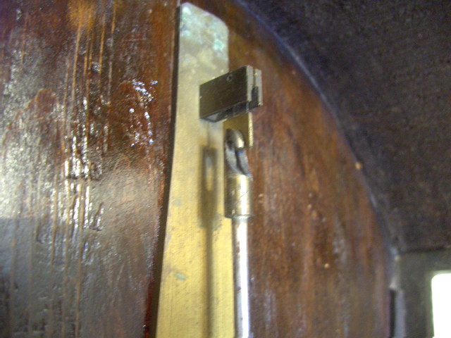

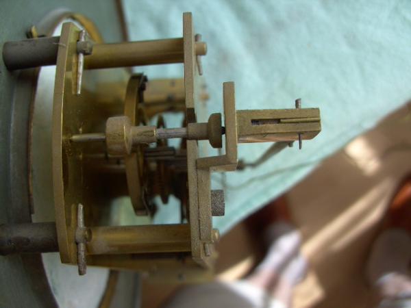

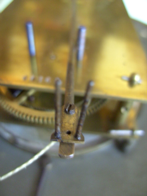

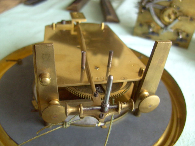

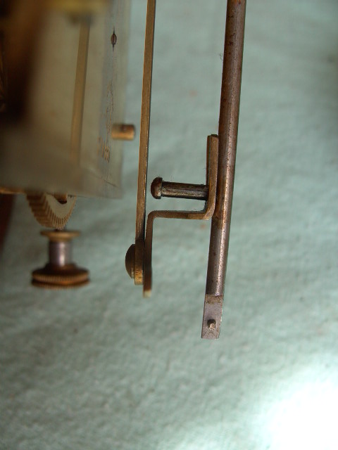

FRANK 1 #587 Napisano 1 Września 2013 (edytowane) Zawieszenie i zawieszka Edytowane 1 Września 2013 przez FRANK 0 Udostępnij tę odpowiedź Odnośnik do odpowiedzi Udostępnij na innych stronach

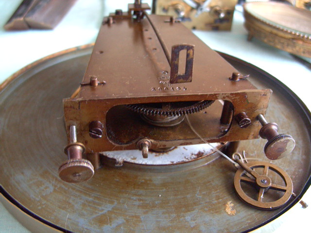

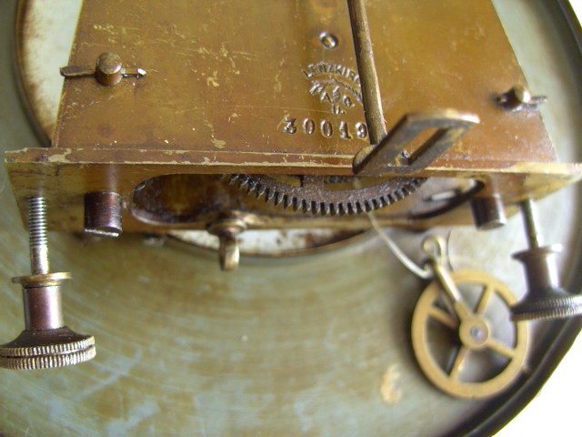

FRANK 1 #588 Napisano 1 Września 2013 (edytowane) Nr 300194 Pytanie: Czy w tym mechaniżmie również była zawieszka? Edytowane 1 Września 2013 przez FRANK 0 Udostępnij tę odpowiedź Odnośnik do odpowiedzi Udostępnij na innych stronach

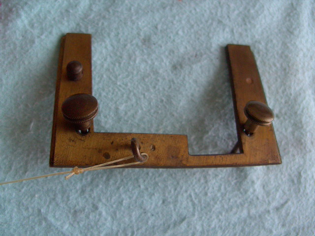

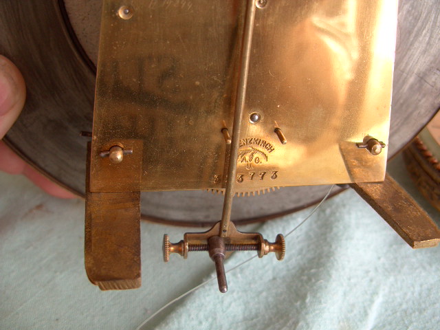

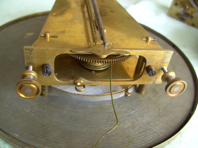

FRANK 1 #589 Napisano 1 Września 2013 (edytowane) nr 323773 Z tego co widać szuflada nie jest od lenza ale ma regulację przód-tył . Edytowane 1 Września 2013 przez FRANK 0 Udostępnij tę odpowiedź Odnośnik do odpowiedzi Udostępnij na innych stronach

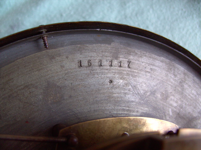

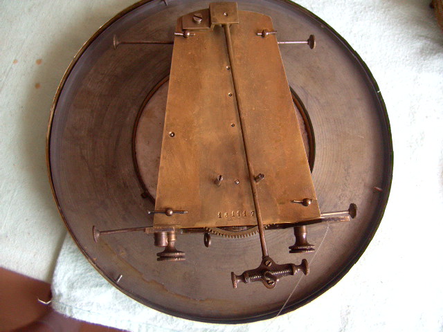

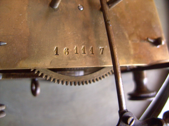

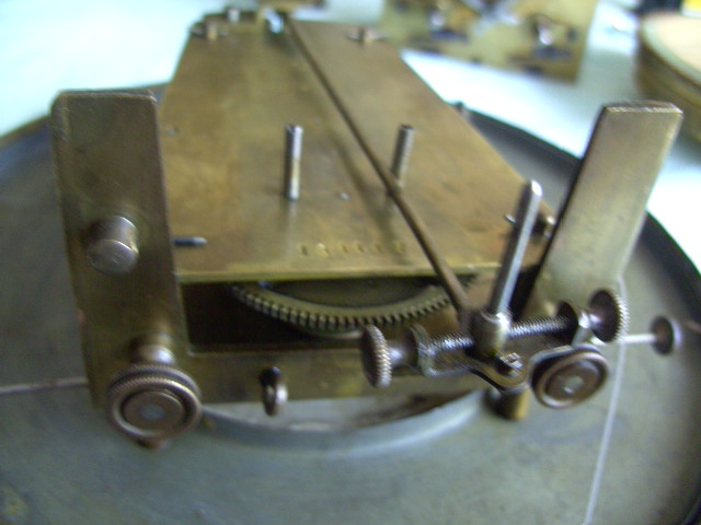

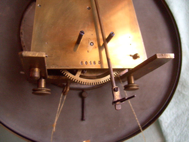

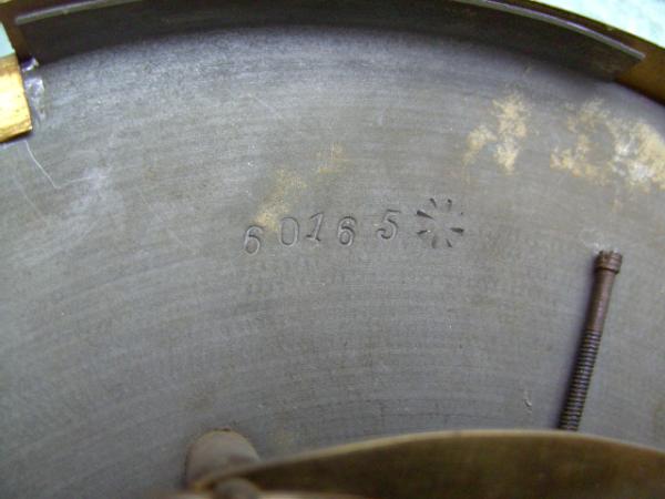

FRANK 1 #590 Napisano 1 Września 2013 Trzy sztuki starszych chodzików o numerach 161117 ,60185 ,52797 0 Udostępnij tę odpowiedź Odnośnik do odpowiedzi Udostępnij na innych stronach

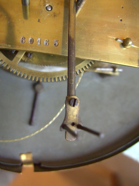

FRANK 1 #591 Napisano 1 Września 2013 Nr 60185 z wahadłem kompensacyjnym. 0 Udostępnij tę odpowiedź Odnośnik do odpowiedzi Udostępnij na innych stronach
FRANK 1 #592 Napisano 1 Września 2013 (edytowane) Wahadło waży 1,37 kg - długości 70 cm Edytowane 1 Września 2013 przez FRANK 0 Udostępnij tę odpowiedź Odnośnik do odpowiedzi Udostępnij na innych stronach

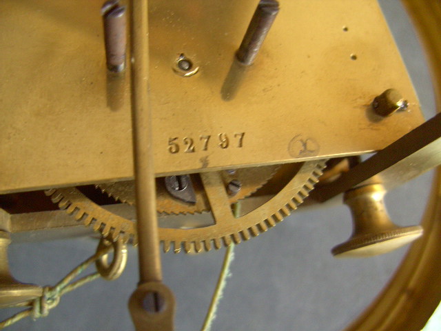

FRANK 1 #593 Napisano 1 Września 2013 Nr 52797 0 Udostępnij tę odpowiedź Odnośnik do odpowiedzi Udostępnij na innych stronach
thomass 5 #594 Napisano 1 Września 2013 Widzę, że wywołałem całkiem poważną polemikę, ale niektórzy Panowie nie zauważyli jednego słowa w moim krótkim opisie, a mianowicie: stan ORYGINALNY! Znaczy to, że skrzynka nie była nigdy poddawana renowacji, więc złe złożenie należy wykluczyć.Niedługo zdobędę aktualne fotki Lenza, więc może okazać się, że wina leży po stronie fotografa i programu do obrabiania zdjęć. 0 Udostępnij tę odpowiedź Odnośnik do odpowiedzi Udostępnij na innych stronach

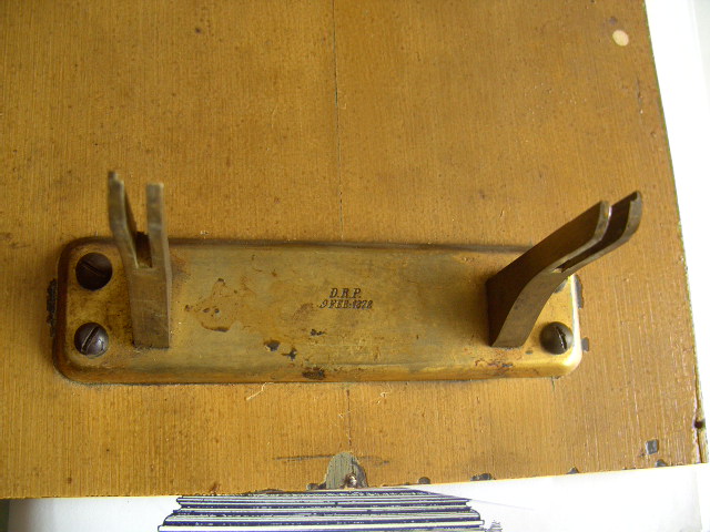

lusyk 7 #596 Napisano 1 Września 2013 Frank w mechanizmie z nr 319 xxx zawieszka wahadła jest oryginalna. Opatentowana 1878 roku, datę patentu masz na wieszaku mechanizmu. Nie wiem czy masz wahadło w komplecie, ale ma ono specjalną końcówkę do tego wieszaka, skręcaną cieniutką śrubką i jest krótsze o długość zawieszki. Moim zdaniem zawieszki te były stosowane bardzo krótko, widziałem je tylko przy numerach 300-tysięcznych. Widać nie zdały egzaminu. 0 Udostępnij tę odpowiedź Odnośnik do odpowiedzi Udostępnij na innych stronach
FRANK 1 #597 Napisano 1 Września 2013 Frank w mechanizmie z nr 319 xxx zawieszka wahadła jest oryginalna. Opatentowana 1878 roku, datę patentu masz na wieszaku mechanizmu. Nie wiem czy masz wahadło w komplecie, ale ma ono specjalną końcówkę do tego wieszaka, skręcaną cieniutką śrubką i jest krótsze o długość zawieszki. Moim zdaniem zawieszki te były stosowane bardzo krótko, widziałem je tylko przy numerach 300-tysięcznych. Widać nie zdały egzaminu.Mam oryginalne wahadło,które jak piszesz jest krótsze i ma taką cieniutką śrubkę ,którą po zawieszeniu wahadła ściska się z zawieszką tak żeby nie było luzu.A co myślisz o mechaniżmie 300194 w nim była jakaś inna zawieszka.Jutro kończę robić ten czarny kominek ,na którym powinien być kogucik. 0 Udostępnij tę odpowiedź Odnośnik do odpowiedzi Udostępnij na innych stronach
FRANK 1 #598 Napisano 1 Września 2013 thomass mi tylko jest żal,że to nie ja go kupiłem.Ciekawe jakie sobie zostawiłeś może pokarzesz? 0 Udostępnij tę odpowiedź Odnośnik do odpowiedzi Udostępnij na innych stronach
lusyk 7 #599 Napisano 1 Września 2013 Mam oryginalne wahadło,które jak piszesz jest krótsze i ma taką cieniutką śrubkę ,którą po zawieszeniu wahadła ściska się z zawieszką tak żeby nie było luzu.A co myślisz o mechaniżmie 300194 w nim była jakaś inna zawieszka.Jutro kończę robić ten czarny kominek ,na którym powinien być kogucik. Nie pokazałeś mostka, czy jest przy nim wieszak do sprężynki? Ramię wychwytu nie ma regulacji, myślę, że to całkiem, co innego. 0 Udostępnij tę odpowiedź Odnośnik do odpowiedzi Udostępnij na innych stronach
FRANK 1 #600 Napisano 1 Września 2013 (edytowane) Na mostku jest wieszak ze sprężynką.Gdzieś mi to zdjęcie uciekło.Nie widać tej sprężynki ale tam jest Edytowane 1 Września 2013 przez FRANK 0 Udostępnij tę odpowiedź Odnośnik do odpowiedzi Udostępnij na innych stronach
