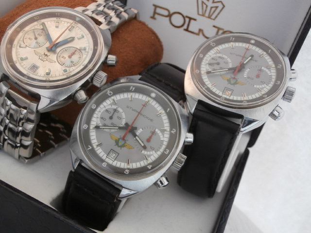

Czy ten zegarek jest w 100% oryginalny?
NIe było takich wskazówek w komandirskich.
Te wskazówki wizualnie - kolorystycznie pasują jak pięść do nosa. A szkoda, bo reszta tego Wostoka nie wygląda głupio ;)
To wskazówki Poljota, jak już kolega zauważył.
Albo z pewnego modelu Wostoka na werku 2209.
Dziwna sprawa bo sprzedający znany i sporo od niego kupiłem a tu takiego knota odstawił..

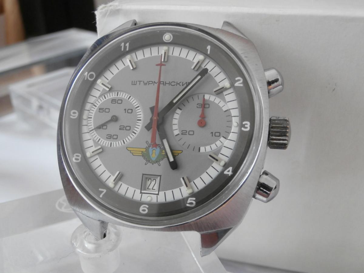

Pytanko, czy tutaj jest wszystko ok?
Moją uwagę przykuły inne kolory elementów świecących wskazówek i indeksów. Druga rzecz, wskazówka minutowa stopera chyba powinna mieć grot...? Czy tak mogło być w oryginale?
Tarcza nie z tego typu, do tych wskazówek i bezela powinno być:
http://zegarkiclub.pl/forum/topic/35477-poljot-chronograph-3133-cosmonaut/
A co ma być do tej tarczy to google ->szturmanskie->grafika
EDIT: taka tarczę nabyłem niedawno w Bytomiu za 35 zlotych ;) nową, wykonaną współcześnie na ukrainie i sprzedający miał ich cały worek.
Edytowane przez antyp
Wszystko jest od czapy ..Wskazówki bezel tarcza,a przede wszystkim koperta..Szturmanskie chrono byly tylko w kopertach ze stali,
Jak najbardziej. A poza tym kolega red_2004 raczej bubli nie wciska. Zawsze ma dobre zegarki i spokojnie można od niego kupować.
dzięki kchrapek :)
A widział ktoś z taka tarczą zegarek? Oryginał czy współczesna produkcja?
Moim zdaniem brud na indeksach potwierdza autentyczność tarczy;D
Ale środek się świeci jak psu j..a! Wygląda jakby ktoś coś tam wkleił i wg mnie kompletnie to nie pasuje, brak jakiejś spójności, cj\hoć oczywiście nie wiem. Wg mnie jakiś franken.
Czyli taka tarcza mogła być. Trochę mi szkoda w ciemno zapłacić 25 $.
@antyp, @mayor, dzięki za ocenę. Upewniliście mnie co niesłuszności zakupu frankena i to za nie małe pieniądze,
A jednak..., czy to na pewno franken? Co powiecie na to
http://forums.watchuseek.com/f97/nos-sturmanskie-3133-a-40756.html
Edytowane przez biedronsky
Na pewno franken..,Papierowa metka na sznurku nie może być dowodem autentyczności zegarka.Podobnie jak fakt., iż taki zegarek jest pokazany w książce J.Levenberga "Russian Watches".Jurij Levenberg ma wątpliwą reputacje wśród kolekcjonerów ponieważ w swoim garażu produkuje masowo podobne frankeny,,Dodatkowo zegarek na WUS jest opisany jako NOS,a na pewno nie jest nowy -indeks godzinowy na 8 nie ma lumy,a na śrubach mocujących werk do koperty wyraźnie widać ślady odkręcania,.Forum Watchuseek rządzi się nieco innymi zasadami,.Na Forum KMZiZ jeśli ktoś by się pochwalił takim zbukiem, został by niemiłosiernie wyśmiany i wyszydzony,.Tam jedynie nie dostał żadnego "like" ani pozytywnych postów w odpowiedzi.

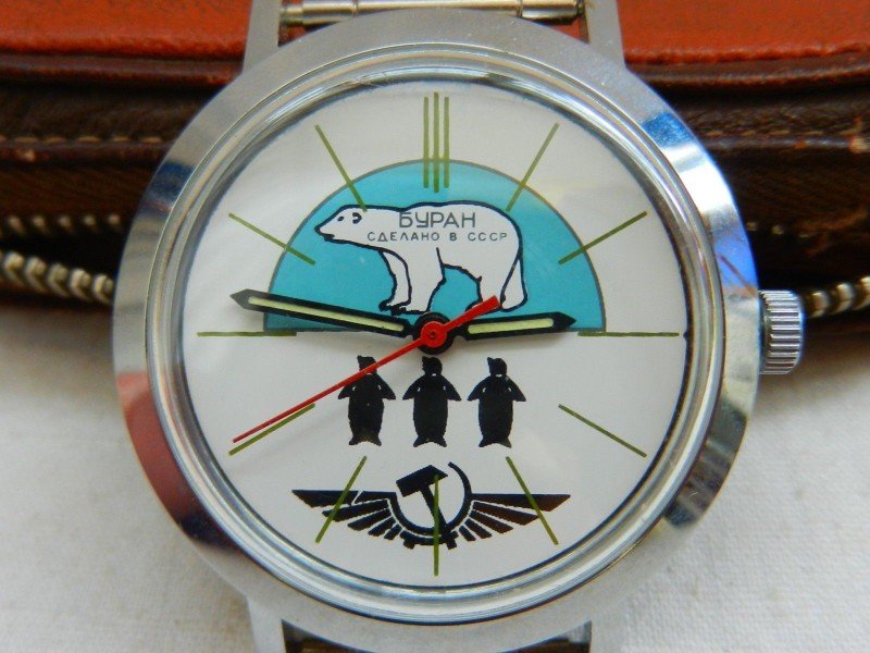

Dosyć często widzę dwa typy wskazówek w Buranach z miśkiem. Ktore są prawidłowe? A może obydwa zestawy są poprawne? Tarcze też się tutaj różnią, która jest prawidłowa, a który fake?
Zdjęcia zapożyczone z portali aukcyjnych.

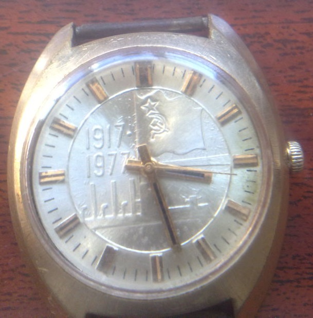

Czy to jest franken czy nie, o to jest pytanie :-)
znalazłem coś podobnego http://www.ebay.com/itm/MIR-rare-vintage-slim-Russian-USSR-CCCP-wristwatch-1-/231019276862?pt=Wristwatches&hash=item35c9d26a3e, ale proszę o opinię bardziej obcykane osoby ode mnie. LmCFUs5.jpg
Edytowane przez Nucky Thompson
Dobre, bo сделано в CCCP
