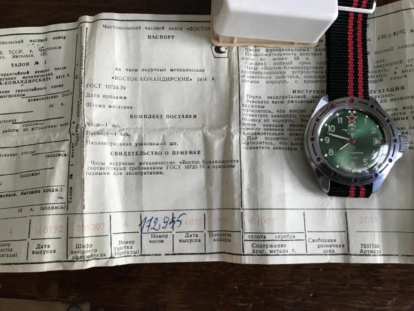

pytanie do znawcow tematu komandirskich.
Wraz z zegarkiem dostalem pudelko i paszport. Nie byl to NOS, widac slady uzywania i nie mial tez NOSa udawac.
Nie jestem w stanie do konca potwierdzic czy paszport pasuje do tego modelu, bo na deklu nie ma numeru seryjnego...
Data teoretycznie by sie zgadzala z brakiem miejsca produkcji juz nie CCCP a jeszcze nie Rossija.
Czy moze ktos rozwiac moje watpliwosci w tym temacie?
Gość Yakovlev
Wg mnie jest OK.
Nie zwracaj uwagi na stare, nieaktualne zapisy adresowe w paszporcie, czy tez CCCP na tarczy.
Jeszcze długo po rozpadzie ZSRR, za czasów WNP, aż do Rosji wykorzystywano takie dokumenty, części, tarcze, itp.
ok dzieki! to chyba mozna zalozyc ze to komplet jest, szczegolnie, ze gosc od ktorego go dostalem zegarek zanabyl w rosjii w trakcie delegacji w latach 90tych, a ze to anglik z krwi i kosci, to nie sadze zeby cyganil ;)
