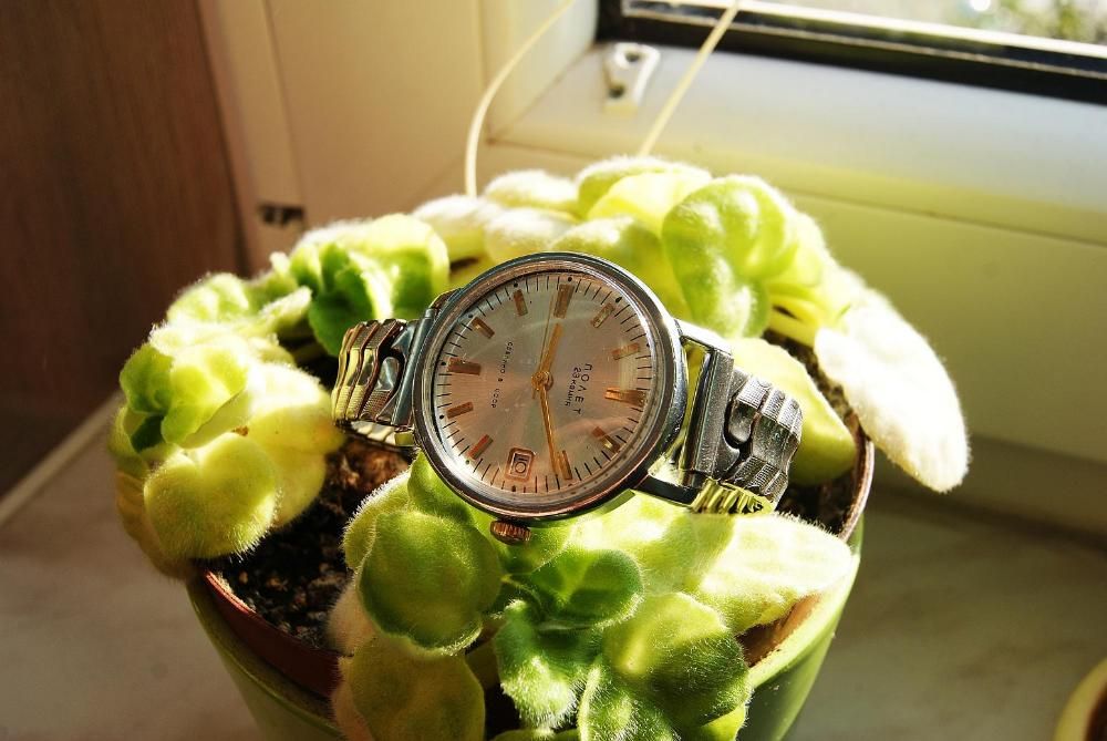

Poproszę o pomoc. Czy taki Poljot jest oryginalny czy też składak?post-97671-0-74465200-1509047011_thumb.jpgpost-97671-0-56183200-1509047020_thumb.jpg
Gość Rafał75
Chyba o to Ci chodziło. Pytałeś się o Poljota na 17j z aukcji wiec pokazałem Tobie że taki był. Nie wiem skąd wzięły się te 22j u Ciebie. :)
W tytule aukcji tak jest napisane. Że automat
MARIANEK :)
No i dlatego wolałem zapytać mądrzejszych  w tej dziedzinie
od siebie:) Dziękuję!
Gość Rafał75
Faktycznie. Przepraszam nie zauważyłem.
Nie ma za co:) Ja nawet nie mam 10% wiedzy tej, którą mają niektórzy starzy wyjadacze na forum, dlatego wolę zapytać w celach edukacji własnej :) Tak czy siak nie chciałem go kupować.

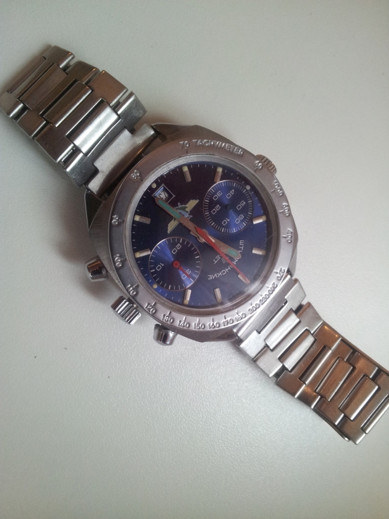

witam mam pytanko co to za szturman? czy takie wychodzily czy jakis skladak,mechanizm 3133 jest ale reszta jakby od czapy bezel nie obrotowy zle ustawiony,brak bezela wewnetrznego a pokretlo do niego jest,takze mam mala zagwostke co to za cudo
Gość Yakovlev
Na oryginalnej kopercie chrono 3133 nie ma miejsca na bezel. Szkło dochodzi niemal do samej krawędzi koperty.
Ten to wg mnie samopał. Szkło jest o mniejszej średnicy niż powinno być dlatego dołożony został bezel.
Całość trzyma się pewnie na klej.

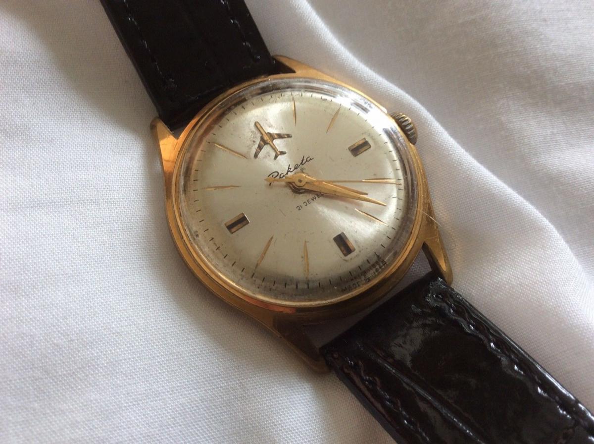

Witam,prosiłbym o pomoc przy weryfikacji tej Rakety czy wygląda na oryginalna tarczę i wskazówki.Niestety nie posiadam foto werka w tej chwili.Czy były to wersje z logo samolotu na specjalne okazje,dla pracowników linii lotniczych itp.Gdzieś był wątek na ten podrabianych tarcz z tym logo ale nie mogłem znaleźć.
Oryginał. Tu co prawda okolicznościowy ale ten który pokazałeś jest ok: https://get.google.com/albumarchive/113098239036073221216/album/AF1QipMu4oOxgCl1SjNByZqbv88zSmJfeqsK3hWOfJGK/AF1QipPBRpafmbAotjsDu-06Dh3zCjudtZs-3nKPpsTW
W tym katalogu jest zresztą kilka wersji. Były w dwóch lub trzech różnych kopertach, czarne oraz kilka rodzajów tarcz (np z pasem przez środek)

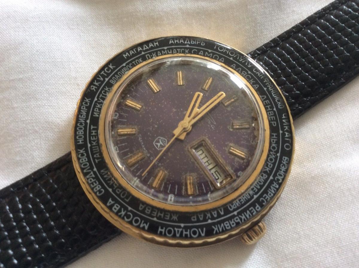

Dzięki za odpowiedz.A czy przedstawia on jakąś większą wartość kolekcjonerską,jest rzadko spotykana ? Nadmienię,że nie pytam o wycenę ale noszę się z zamiarem kupna tej Rakety wraz z drugą Raketą World Timer za okolo 300 zł i z tego co wodzę nie są często spotykane i łatwe do znalezienia. Pozdrawiam
Sent from my SM-N910C using Tapatalk
Rakieta samolot nie jest zbyt często spotykana, to dość rzadki zegarek choć nie jest to jakiś biały kruk. Co do ceny się nie wypowiem.
Dzięki za odpowiedz.A czy przedstawia on jakąś większą wartość kolekcjonerską,jest rzadko spotykana ? Nadmienię,że nie pytam o wycenę ale noszę się z zamiarem kupna tej Rakety wraz z drugą Raketą World Timer  post-63338-0-56511600-1509659850_thumb.jpg
za okolo 300 zł i z tego co widzę nie są często spotykane i łatwe do znalezienia. Pozdrawiam
