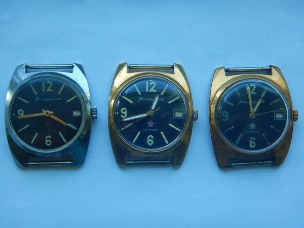

Już się trochę pogubiłem z tymi Komandirskimi.
Wszystkie tarcze oryginalne. Koperty chyba też od tych zegarków?
W środkowym wskazówka sekundowa oryginalna. W trzecim oryginalna, ale ułamana?
W ostatnim wskazówki oryginalne. W środkowym od innego Wostoka? W pierwszym na pewno
od innego Wostoka?
Złocone koperty są prawidłowe, choć mnie bardziej leżą te komandiry w okrągłych kopertach 20au.
Mam poważne wątpliwości czy oryginalnie występował komandir w chromie!
Ze wskazówkami jest tak jak przypuszczasz - w lewym są od innego wostoka. W prawym sekundnik ma ułamaną dupkę
Mnie też podobają się w okrągłych kopertach, problem tylko taki, że na żywo (nie w necie) to spotykam tylko takie.
Dobrze, że zwróciłeś uwagę,  że w chromie mogły nie występować te Komandiry.
W takich kopertach co na foto, widziałem często inne tarcze od Komandira.
Poszukam w necie i tu na forum informacji o tych modelach.
