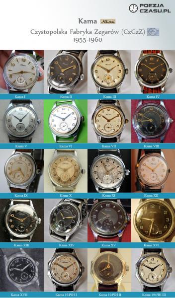

Poniżej moje opracowanie zegarków Kama. Starałem się, aby informacje były możliwie wiarygodne, choć przy braku źródeł, jak to zazwyczaj bywa w przypadku zegarków z tamtego okresu, większość zdań można opatrzyć przysłówkiem "prawdopodobnie".
Już data produkcji jest kontrowersyjna. Na ogół podawane są przybliżone daty lub zupełnie przypadkowe, np. początek produkcji jako rok 1952. Analizując kilkadziesiąt werków udało mi się ustalić, że Kamy były produkowane w latach 1955-1960. Nie znalazłem żadnego werku z 1954 roku (poza dwoma czy trzema ewidentnymi składakami), ani żadnego bez daty. Czystopol skończył datować werki w roku 1960, więc ten rok był też końcem produkcji Kam.
Co ciekawe - 1960 rok to również data wydania znanego katalogu radzieckich zegarków. O ile w przypadku wielu modeli katalog nie obejmuje wszystkich odmian, o tyle jeśli chodzi o Kamy, wydaje się, że są w nim opisane wszystkie produkowane typy, a więc 17 odmian w kopertach okrągłych i 3 odmiany w kopertach "ośmiokątnych", znanych m.in. z zegarków Drużba. Ponadto odmiany są ułożone prawdopodobnie chronologicznie.
Interesująca jest również kwestia dekli. Udało mi się tutaj ustalić lata występowania poszczególnych wzorów, tak więc bez zaglądania do środka można ocenić, z których lat produkcji pochodzi dany egzemplarz.
Gdzieniegdzie miałem duże wątpliwości, m.in. jeśli chodzi o koronki. Dla zegarków Kama charakterystyczna jest koronka w kształcie grzybka z mocno wypukłą zewnętrzną częścią. Na niektórych zdjęciach katalogowych pojawiają się jednak koronki z mniejszą wypukłością, podobnych do tych (lub takie same) jak w Pobiedach deluxe. Tak więc były chyba dwa typy koronek oraz trzeci właściwy dla kopert "ośmiokątnych".
Pod tym linkiem można pobrać tłumaczenie katalogu 1960 roku wraz z kolorowymi zdjęciami. (Nie znalazłem nigdzie odmiany XVII, część fotek również nie jest najwyższych lotów, tak więc gdyby ktoś miał ładne zdjęcia w swojej kolekcji i chciałby się podzielić, będę wdzięczny).
Tyle tytułem wstępu, reszta w poniższym opracowaniu.

* Przegląd modeli, załącznik 1
Gratuluję opracowania i bardzo się cieszę, że znalazło się miejsce dla mojej Kamki :) (nr 1 B) )
Gratulacje,wielkie brawa dla ciebie i uznanie  za opracowanie. (czekamy na rakiety) :)
I dla mojej ''Kamy znalazło sie'' miejsce w opracowaniu NR9 - jednak koperta u mnie jest inna(była juz pokazywana na forum) dla przypomnienia raz jeszcze ;)

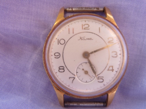

moja Kama XII (wot! eto krasawica!!!) z wciskanym deklem :-D
(dawcą nowej koronki jest jakiś tam Szwajcar-.. brzydal!)

Powyżej jak nówka a moja z tarczą na której widać upływ czasu ale to dodaje uroku

Mam niemalże identyczną jeśli chodzi o stan a na dodatek z oryginalną koronką. Ten model ma jeszcze to do siebie, że ma "antyshock" no i piękny dekiel z zaznaczonymi kierunkami zamykania-otwierania  :) (przynajmniej u  mnie - typ 192ЧН)
