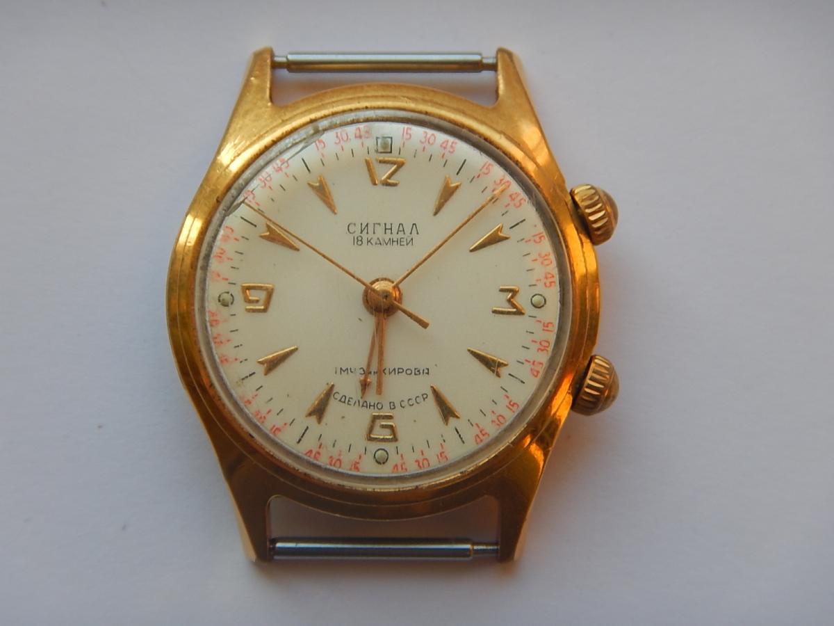

Może ktoś się orientuje jak wygląda oryginalna tarcza do Signala? To jest kopia.
Ma napis inaczej pisany?
Ta kopia jest precyzyjnie wykonana.Do tego zestawu wskazówek tarcza powinna być całkiem inna.
Dashiell ma egzemplarze w super stanie to możesz porównać tarcze i odpowiednie wskazówki: https://mroatman.wixsite.com/watches-of-the-ussr/signal
To może to nie kopia?
Dzięki. Widzę, że są takie tarcze. Sprzedawca dokładnie mi mówił, które tarcze to kopia, a które nie. Przy tym zegarku mówił, że tarcza oryginalna.
Widzę, że koperta i wskazówki nie do tego modelu.
Już sam nie wiem czy tarcza to kopia czy oryginał?
Taki zestaw przez przypadek dokupiłem, są w nim oryginalne wskazówki do tego modelu.

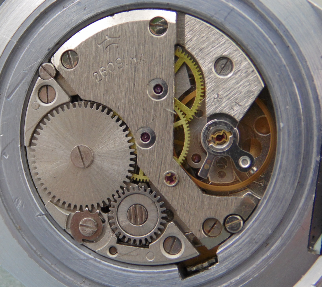

Jakie mechanizmy były montowane w Rakietach 24h?
Konkretnie chodzi mi o to czy był tam montowany mech. 2609.
Było coś takiego czy radosna twórczość?
Edytowane przez pabloo_
Powinien być 2623.H. Były również przerobione 2609 ale można je traktować jako podróbkę. Zmienione koło powodowało że stawały się 24H.
Dzięki za pomoc. Chyba odpuszczę ten zakup. Skoro mechanizm kombinowany to nie wiadomo czy nie ma więcej niespodzianek.
Lepiej odpuść. Z tego co pamiętam to te przerabiane mechanizmy nie grzeszą trwałością...

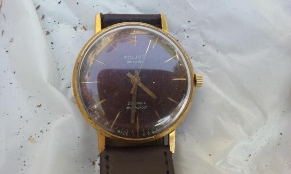

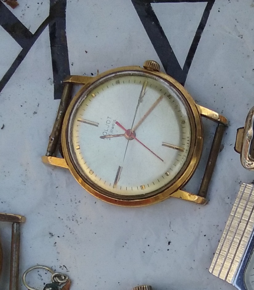

Takiego Poljota de Luxe spotkałem ostatnio i zastanawiałem się czy to oryginał. tarcza w kolorze brązowym i te wskazówki nie wiem czy oryginalne?
Na drugim foto Rakieta też jej nie znałem,koperta pozłacana w bardzo dobrym stanie, żałować, że jej nie wziąłem?
I jeszcze taki Poljot - to oryginał?
Edytowane przez art_69
Jak tarcza jest ewidentnie "za mała" to jak może być oryginał. :)   W PdL masz wskazówki z Łucza , pewnie i koperta też.  Jest zasada w PdL ZAWSZE mamy kopertę ZŁOCONĄ Au20,  innych NIE BYŁO ( pomijam stalowce i brandy exportowe). Mechanizm w PdL jest tylko z 1MCzZ a nie z Łucza.....  W drugim Poljocie koperta wygląda jakby od kirowszczaka.
Dzięki za info. :)   Pdl nigdy mnie nie interesowały w tym zwrócił moją uwagę kolor tarczy.

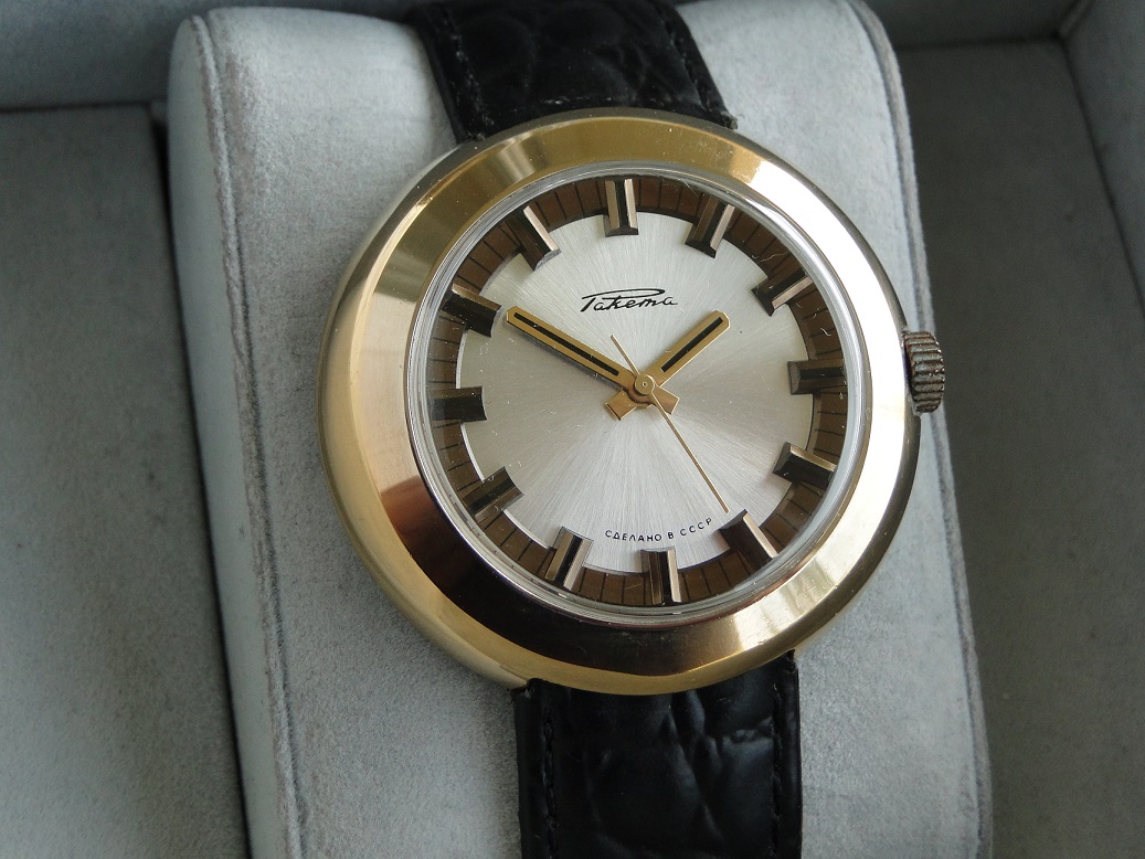

Ta Rakieta z gładką kopertą dość rzadko występuje w przeciwieństwie do frezowanych tzw. słoneczek. Swoją drogą piękny zegarek :)
Edytowane przez kchrapek
Ta Rakieta z gładką kopertą dość rzadko występuje w przeciwieństwie do frezowanych tzw. słoneczek. Swoją droga piękny zegarek :)
Chyba masz rację. :)  Namawiali mnie, ale akurat w tym dniu przekroczyłem budżet. Wnioski jednak wyciągnąłem może czas inaczej podejść do tematu, aby okazje nie przepadały.

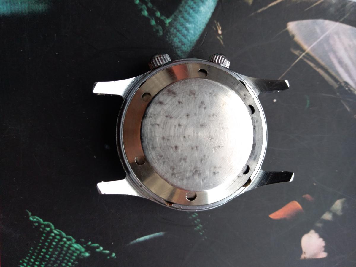

Czy z tym mechanizmem Sygnału/a jest wszystko w porządku? Dekiel pasuje?
Wszystko sie zgadza. Dekiel wierzchni jezeli w jednym kawalku to ok. Powinny byc 2 dekle. Tylko cosik dziwnie spolerowany ten wierzchni.
