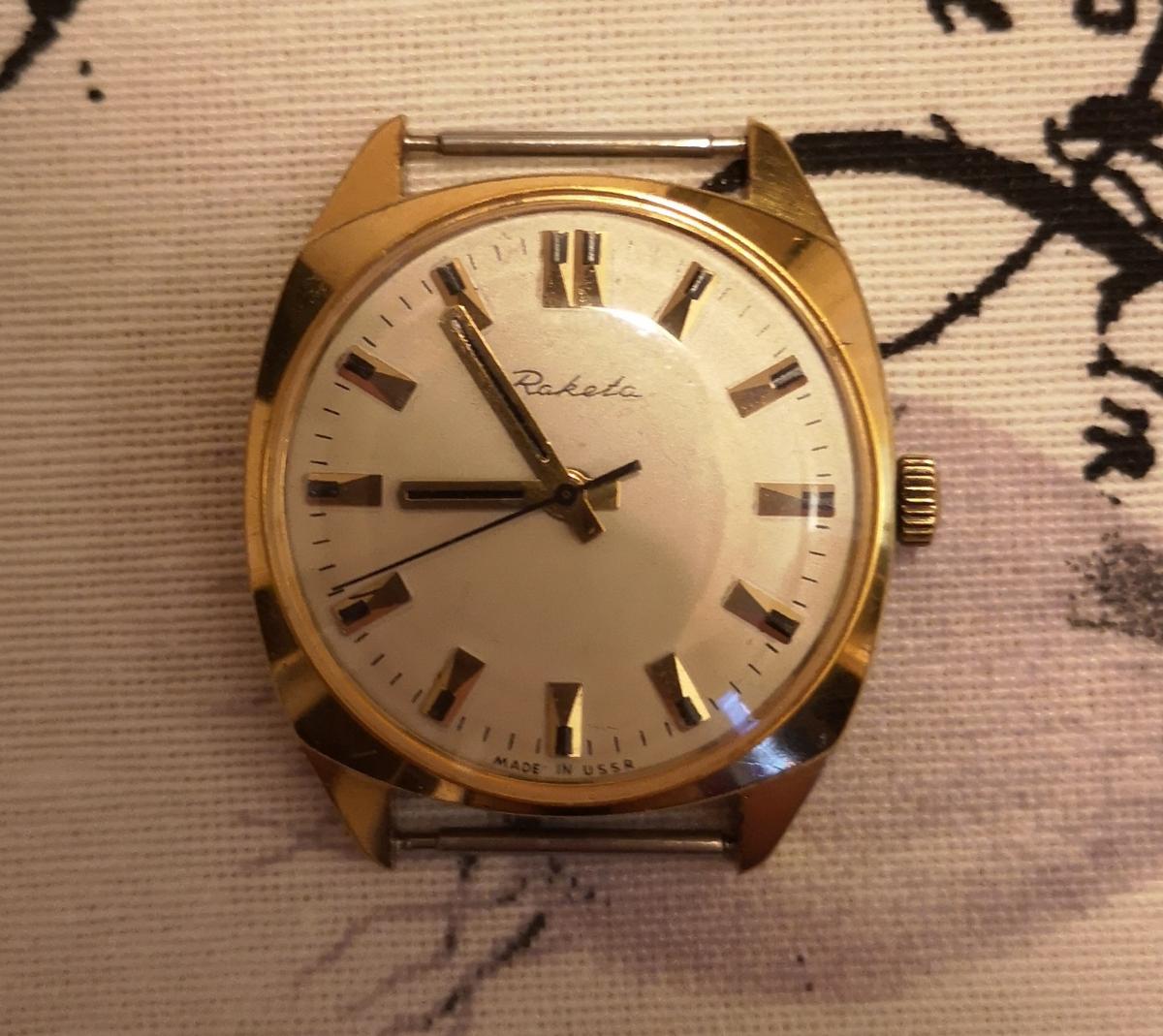

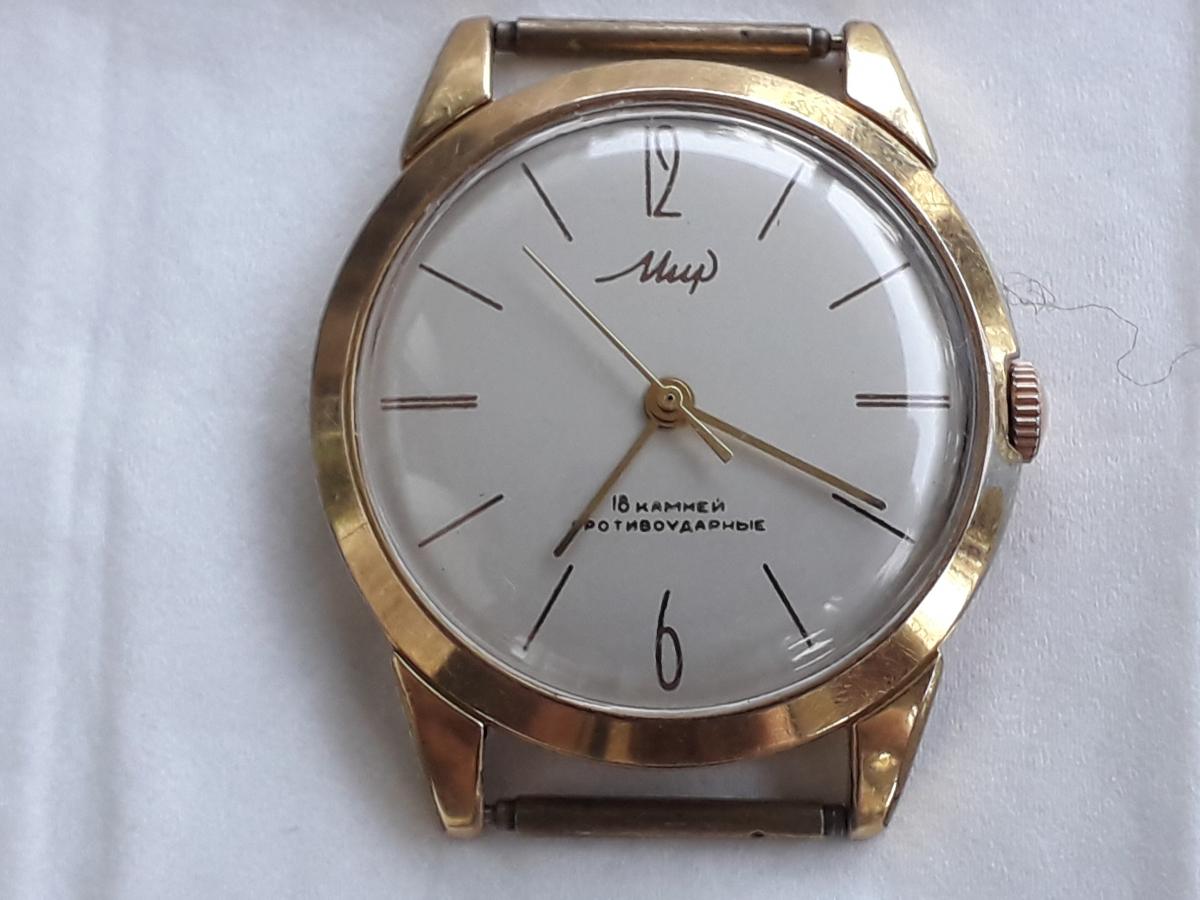

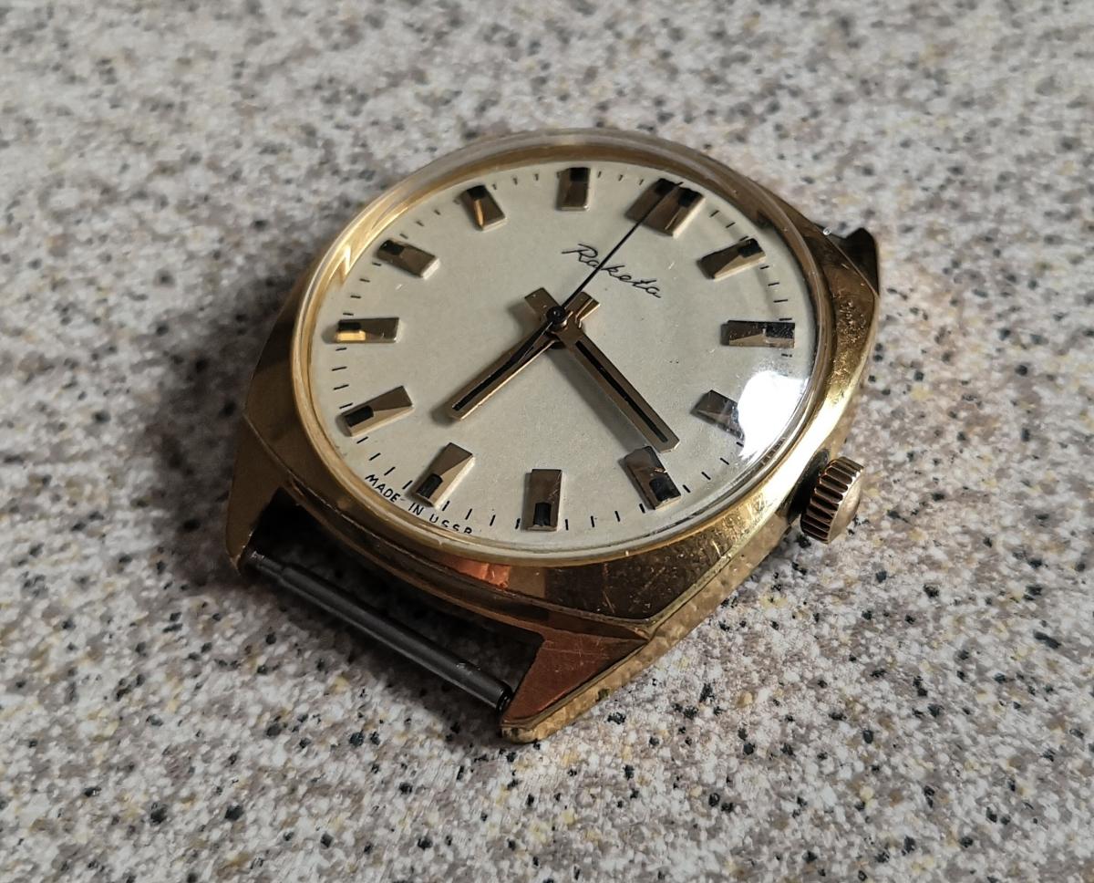

Witam,
Czy to są oryginalne zegarki?
MIR: koperta ori, koronka chyba powinna być bardziej "grzybkowata", wskazówki OK, tarcza....dziwna. Za ładna, za nowa, inna. Ale to może być zamiennik z epoki.
Rakieta - nie mam zastrzeżeń.
Jeśli dasz radę zamieścić zdjęcia werków, to też będzie jakaś informacja.

Witam, dziękuję wszystkim za pomoc w ustaleniu oryginalności zegarków, poniżej zdjecie mechanizmu Mira.Rakieta u majstra na przeglądzie zostaje do kolekcji.

Tak jak mówiłem ma żywo, na giełdzie w Lublinie. tarcza zastępcza w Mirze - koperta jednak ładna ja bym szukał oryginalnej tarczy.

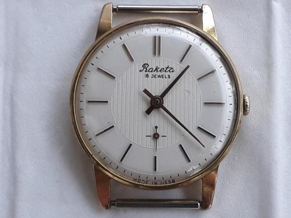

Czy tutaj wszystko się zgadza? Coś mi ta koronka nie leży... Co do koperty, sprawdzałem w katalogu z '75, wydaje się, że to ta, ale 100% pewności nie mam... Będę wdzięczny za pomoc :)
