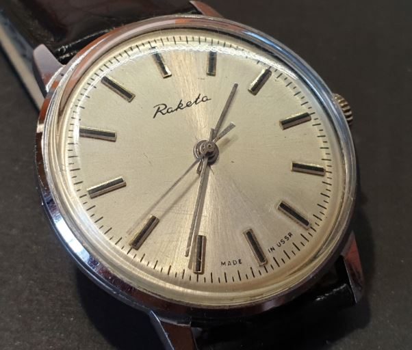

Czy ten zegarek jest w 100% oryginalny?
Koledzy czy ta Rakieta jest okej?
Koperta, tarcza, wskazówki..czy to wszystko gra?
Proszę o pomoc w ocenie
Edytowane przez Ziben86
Składak, koperta z Wostoka chyba
Dzień dobry,
dołączę do grona pytających. Czy z tym zegarkiem wszystko OK? Mechanizm ma OK 2609.HA, a reszta?
Znalazłem taki sam ale z czarnymi wskazówkami, tylko że tamtem jest CCCP a ten USSR, może zmienili wskazówki?
Edytowane przez forteca
Pozdrawiam,
Marek
raczej z ...Wor-toka :)  ...nie da się bez kombinacji upchnąć werku z tej rakety do podobnie wyglądającej koperty cze-cze-zet
wygląda OK, zresztą moim zdaniem srebrne lepiej się prezentują
