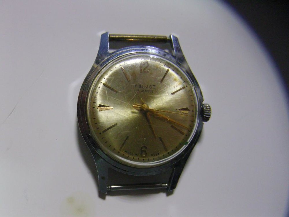

Czy ten zegarek jest w 100% oryginalny?
Gość arc76
Dzięki Daniel, mówią ze mają tego ze 100 sztuk
Czy takie zestawienie Poljota - srebrna koperta i złote indeksy/wskazówki jest oryginalne:
O to nieźle, toż to co już od nich wisi na allegro, to bardzo dużo! Mszę ich obserwować... Może jeszcze coś u nich ustrzelę.
